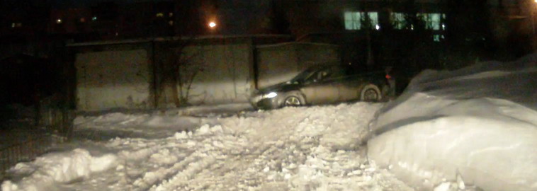

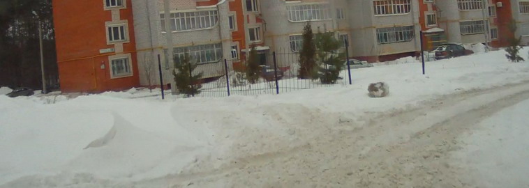

Хочу полный привод!
Пробеги у меня не большие. От работы до дома 5-7 минут на колесах. НО раб.место во дворах ближе к речушке и оврагам, вобщем "внизу", с "рабочей" парковки выезд в горку и там пятачок такой с 3-х домов в одно место съезжаются. Пятачок "ничейный", т.е. чистить его никто не хочет. Сейчас подтопило, подморозило и снег - итог снизу лед, сверху каша...Все шлифуют, не могут сдвинуться.
Казалось бы - нифига не бездорожье! Но проезжают спокойно и без натуги тока кашак местного жителя, шнивы и китаец коллег по работе.
