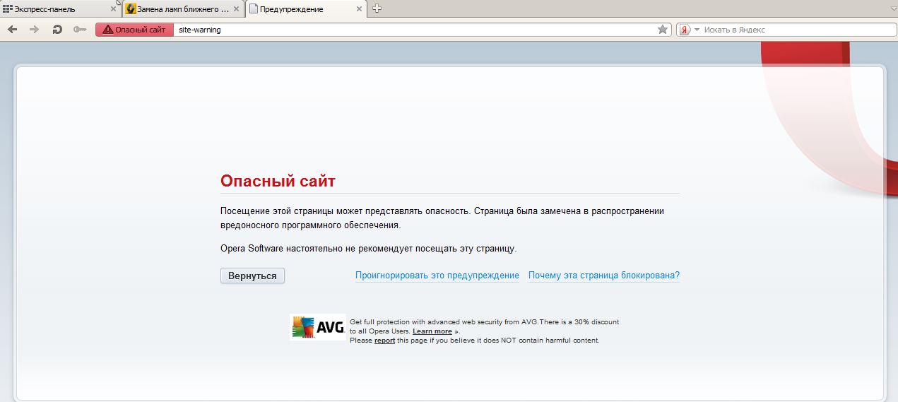

Чегойто опера у меня эти ссылки блокирует, пишет, что мошеннический сайт.
Не мошенники, знаю и сайт, и некоторых людей, которые там работают.
Могу сказать только одно - реальные профи в своём деле, хотя и не бюджетно....
Не, я не про людей.

БерСер, внизу ссылочка сообщить в AVG что они ошибаются. или просто жмахнуть кнопку игнорировать
