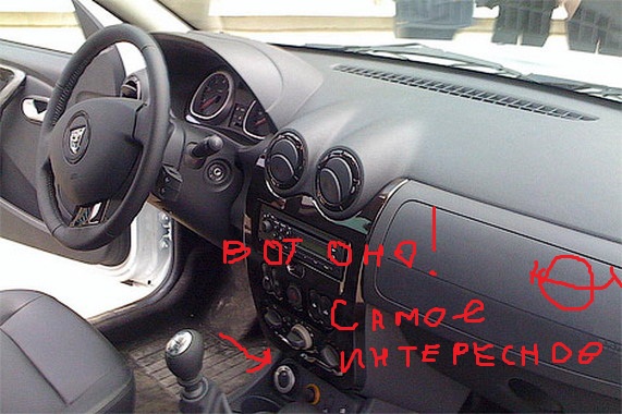

Система полного привода позаимствована у Ниссан. Таким образом, Дастер получает хорошо зарекомендовавшую себя трансмиссию.
На выбор водителя система может работать в трех режимах:
1. Только передний привод (2х4) - данный режим подразумевает использование только переднего привода и рекомендуется на хороших покрытиях в сухую погоду, позволяя экономить топливо и немного выигрывать в разгоне и максимальной скорости.
2. Режим AUTO - предназначен для предоставления наилучшего сцепления и управляемости в любых ситуациях. В базовом режиме автомобиль остается переднеприводным но при потере сцепления муфта перераспределяет до 50% крутящего момента на заднюю ось.
3. Режим LOCK -режим блокировки электромагнитной муфты при котором момент распределяется между осями. Рекомендуется на"тяжелых" покрытиях, таких как снег, грязь, песок, брод, колея. Используется на небольших скоростях.

Сообщение от aosoter
В смысле свободные??????? А режим LOCK тогда к чему??? По моему вы сами не понимаете то , о чём вы говорите.
Клёвая картинка. Я тоже такую хочу. Режим Lock жёстко подключает электромуфту заднего привода. Это даже я знаю.
