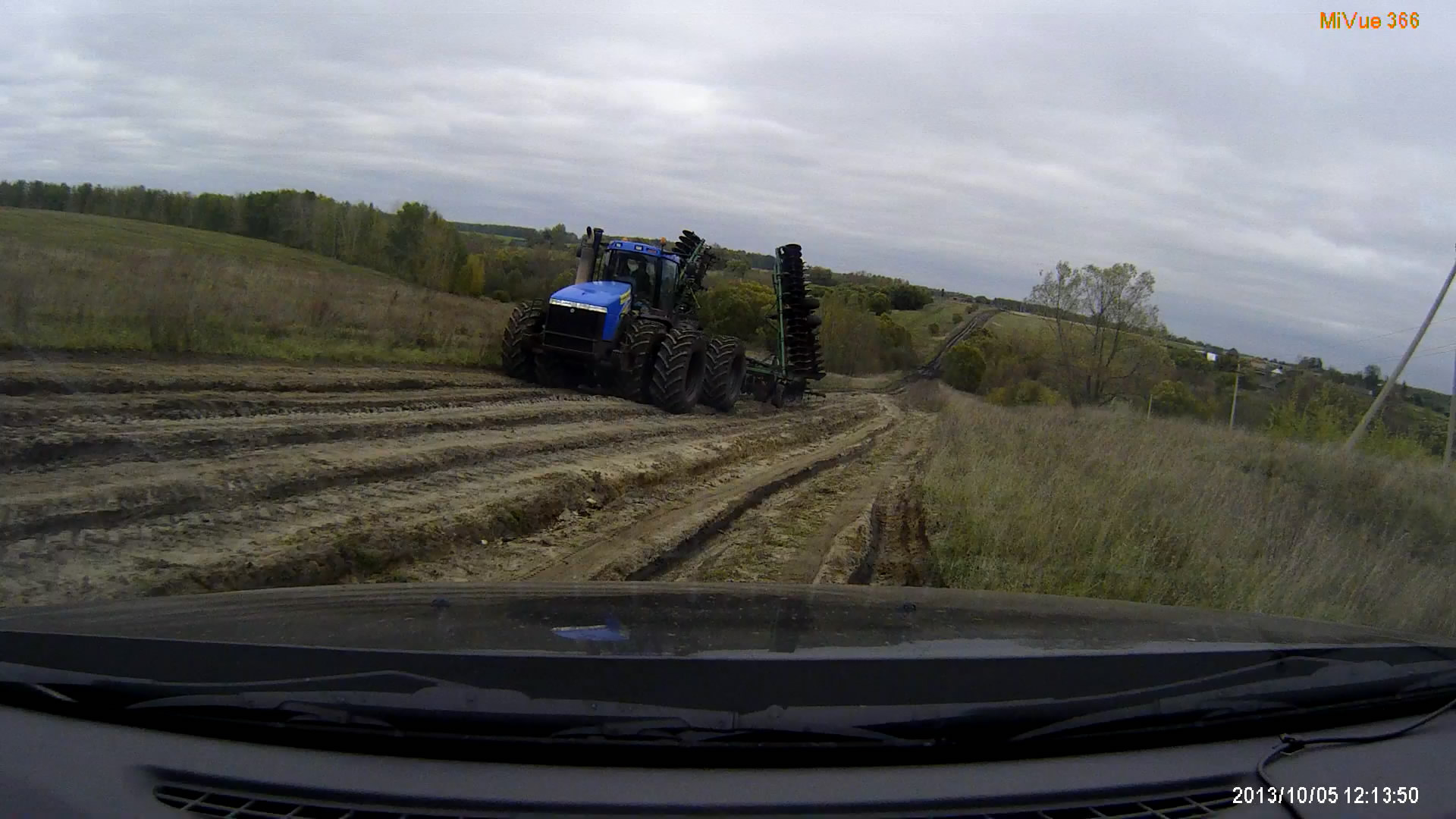

http://youtu.be/xCkfaMeM3ww Видео из дастера, вид на паджеро. Интересен подъем в гору (середина видео)

резина штатная или более "злая"?

похоже , что на Амтеле.

Re: Полный привод на "Дастер" (Renaul Duster 4x4)
Штатная, на паджеро кстати якогама стоит, а рисунок почти один в один с амтелом. Сзади идет Витара на конти кросс, но ей сложнее из-за клиренса, заметно меньше чем у нас.

с витары бы видео посмотрет, как дастик по горке "гуляет"
А вообще на видео не дорога а хайвей, покрытие песок со щебнем, колеи вообще нет, копейки дастер обгоняют. Горка ни фига не в середине видео, а примерно с 10-й минуты.
Хайвей конечно, только копейка(которая шестерка) не обгоняет, а уже сидит. Про экстрим никто не говорил, а лишь про разницу между полным и моно на этой горке. И паджеро в неё тяжело идет. Ехали за день до этого, его разворачивает поперек и всё, 70% момента идет на задний привод, поэтому в этот раз он по траве поехал и не спеша.
