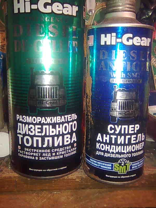

Сообщение от СержАнт_78
С июля 2012 до сегодняшнего дня не было никаких провалов и вообще никаких проблем. Но сегодня возвращался домой по трассе и вижу что не дотяну без дозаправки и заправился на такой же АЗС что и дома (сургутнефтегаз). Через пару км почувствовал неладное- машинка перестала разгоняться как обычно, в районе 2500-2800 оборотов появились провалы и как будто за зад держат (грешным делом подумал на ручнике еду, но нет). На обгон вообще тупая стала. В моем случае 100 процентов соляра подвела. Вот думаю сливать или так выжечь (еще и до полного залил как всегда). Что посоветуете?
Долей гель-кондиционер хай-гир. Улучшает параметры Д/Т, остатки на переход осень зима пригодятся.. Летом пробовал подливал. С ним лучше и чище работает.
