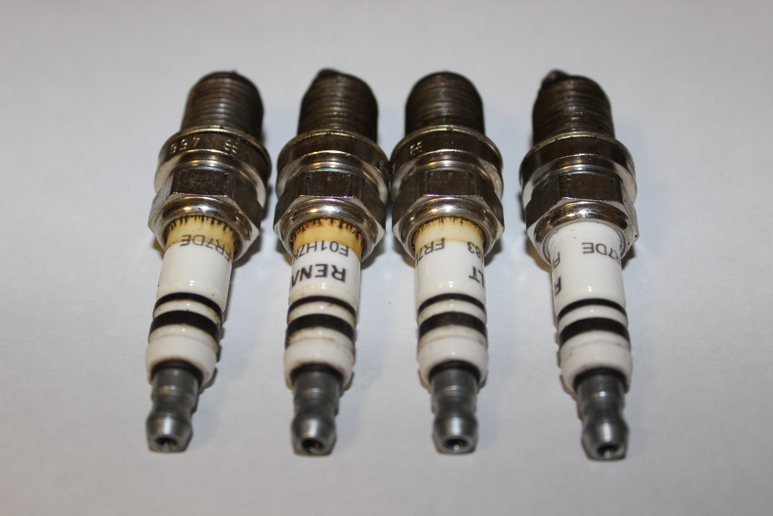

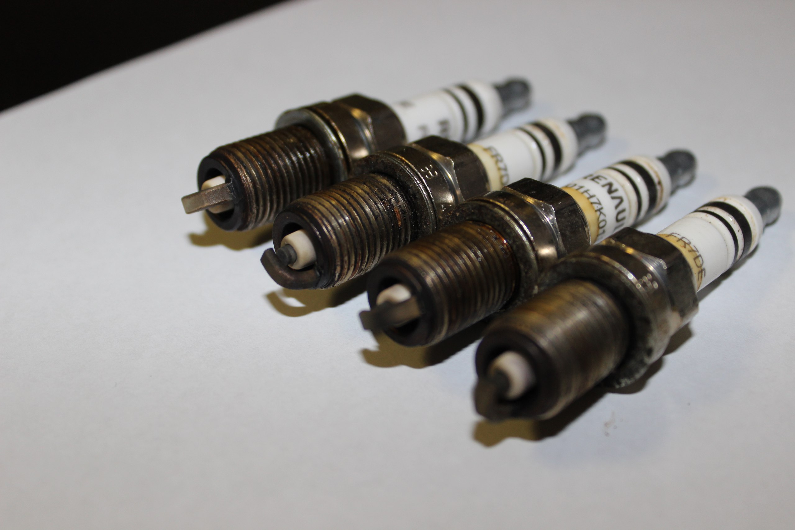

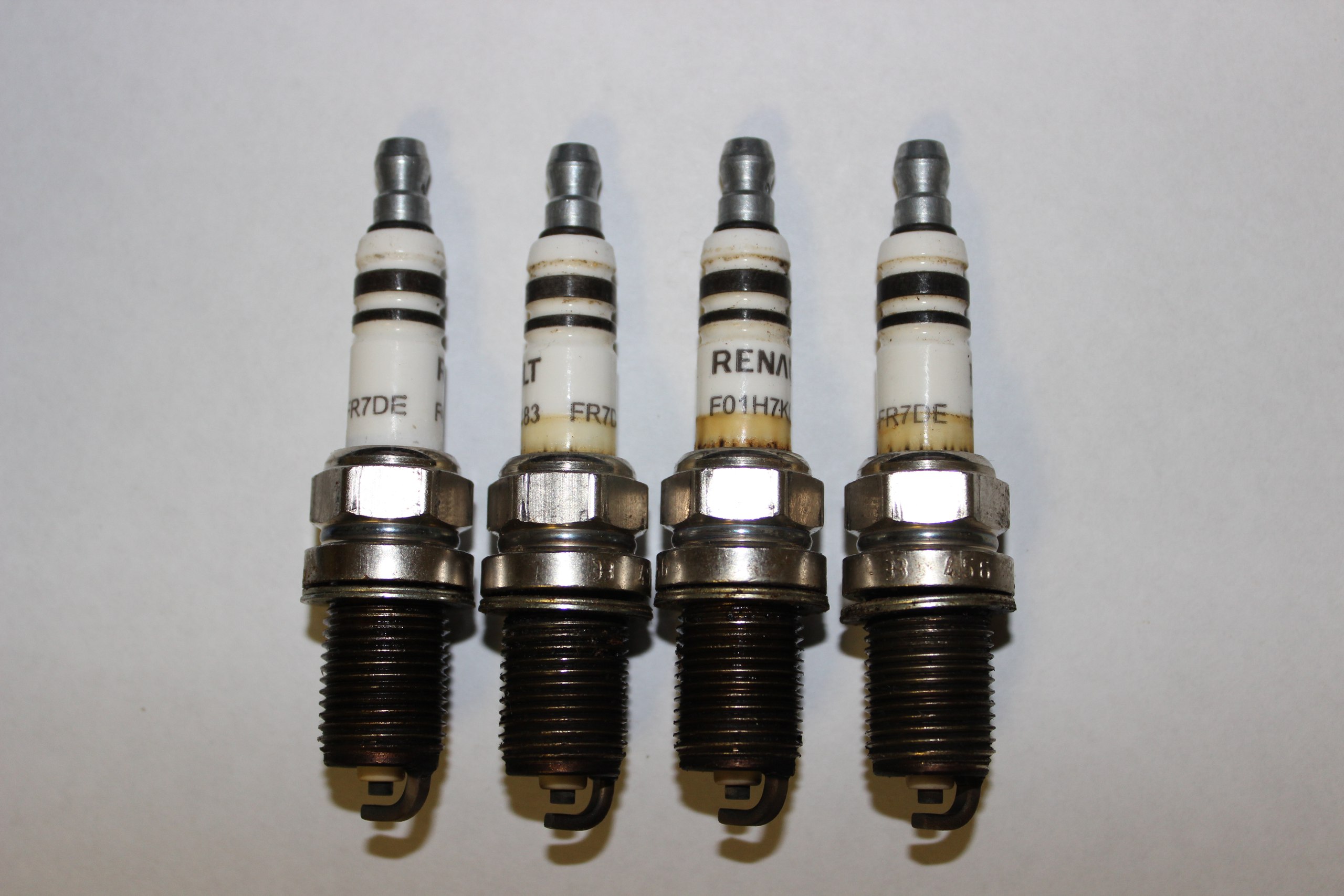

Renault FR7DE F01H7K0183 после 15.000 км. Бензин только 95.
Одна свеча выглядит очень отлично, не имеет "короны" и воняет бензином меньше остальных.

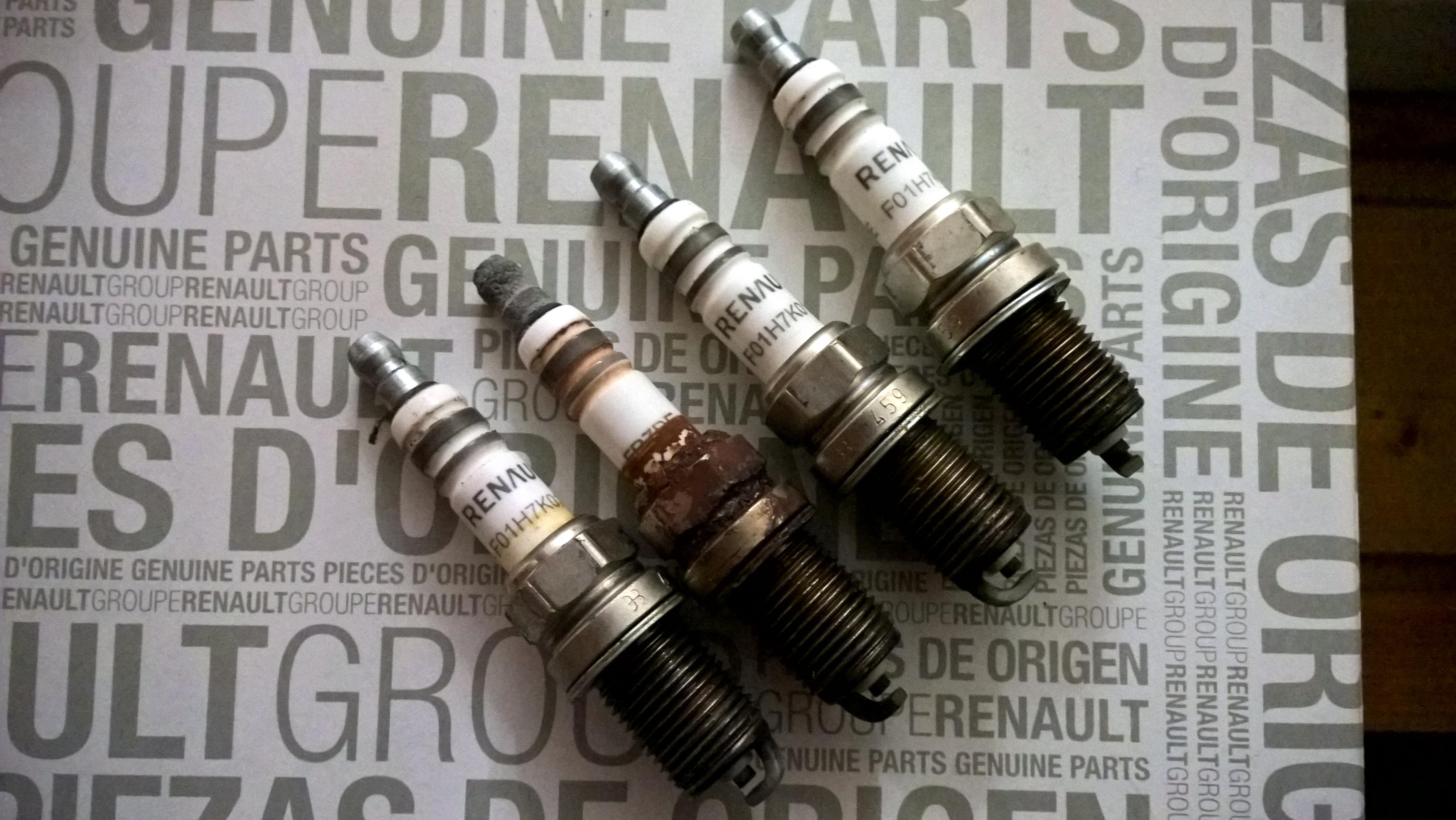

Свечи RC87YCL после пробега в 14700
Вода попадает в свечной колодец - свеча ржавая!
На первом ТО свечи были все чистые, думал, что проблемы попадания жидкости в свечной колодец у меня нет. Увы. В колодец второго цилиндра попадает вода из-под форсунки омывателя! Герметик в помощь...
