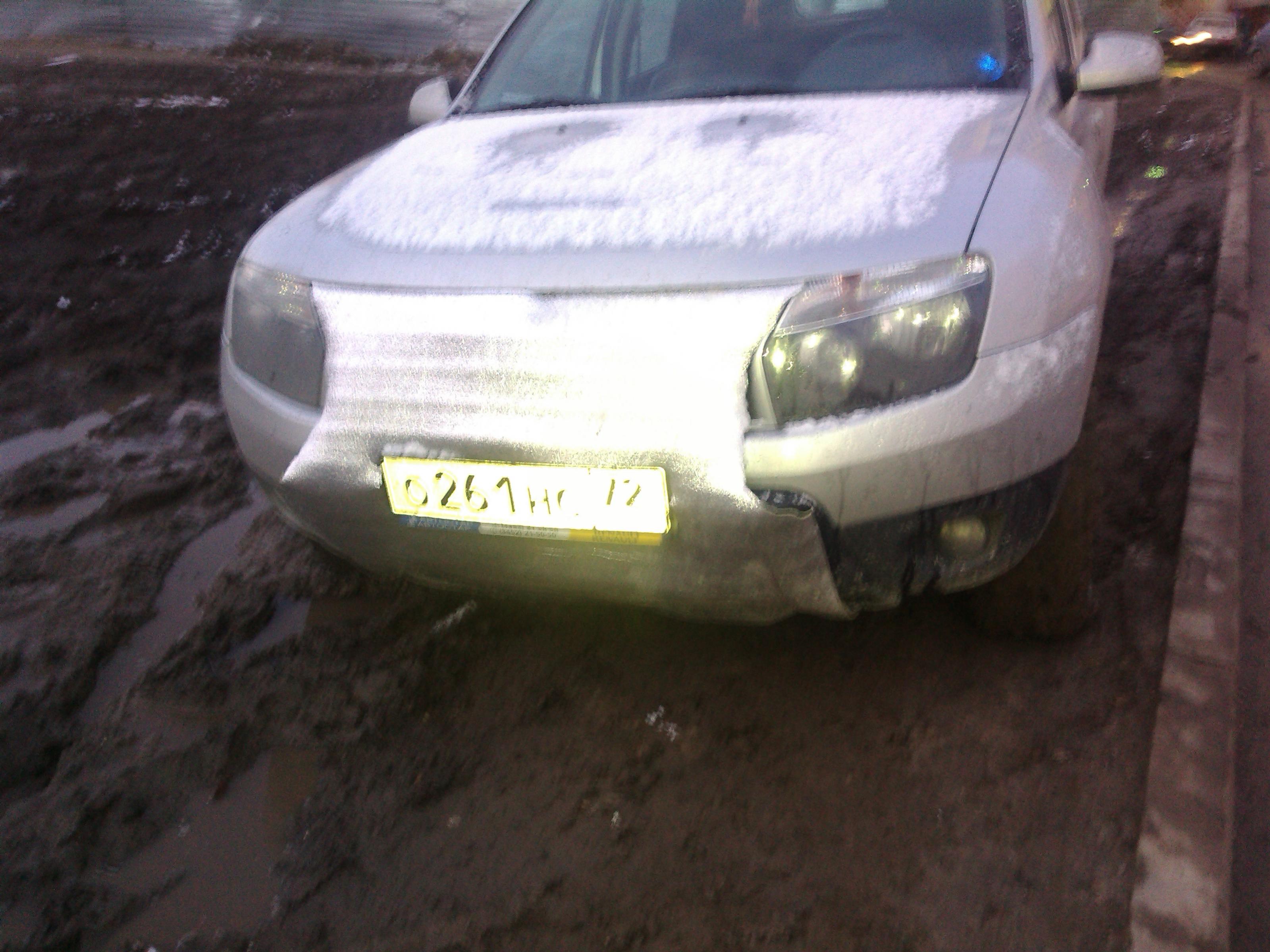

Сообщение от Art1983 Посмотреть сообщение
Обсмеёте! Не очень эстетично выглядит, зато дешево, удобно и практично! Сегодня сфоткаю! У нас как раз первая метель пошла!
Уже кончилась! минут десять шла!
Чур только сильно не хаять! Крепиться все это на штатные болты в нижней части бампера и там где черная накладка под капотом. Дырочку под номер лучше вырезать значительно меньшую чем сам номер. Тогда остатки можно запихать за номер, это будет как дополнительное крепление. В идеале - снять номер, повесить защиту, и номером её прижать, но это уже дольше и неохота было с рамкой возится!

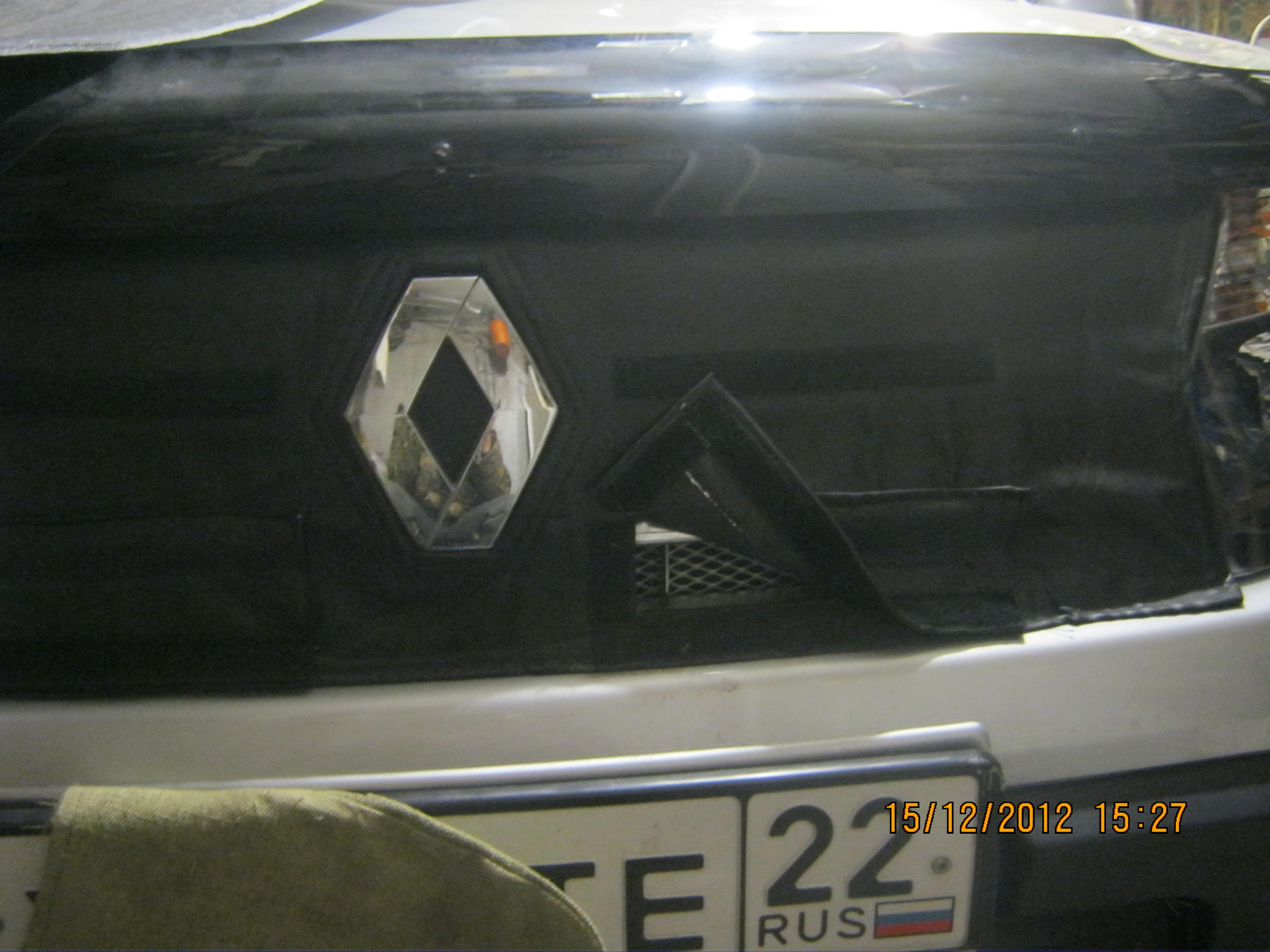

По мне, так не издевайся над машиной, вполне реально "перегреть" двигатель, а лучше подними мои сообщения по температурноиу режиму от "мультитроникса".
На первом фото справа скотч малярный, прилепил им, ровненько, по контуру вырезал свою "закрывашку", обшил винилискожей, (про кармашки на липучке не забудь !!!!). На 2-х сторонний скоч. Одно неудобство, весной оттирать керосином следы скотча.

Сообщение от n_dum Посмотреть сообщение
У нас сегодня +4. Пока ехал на работу, около 15 минут, 4 палки так и не появились. Я редко гоняю на дальние расстояния, но всегда смотрю показания температуры двигателя. Ещё ни разу температура не поднималась выше 4 палок.
Бесспорно у Вас красивей, а у меня дешево, удобно и практично! Стоимость моего материала копеечная, крепится на штатные болты (лучше шайбы пошире подложить), ничего потом отмывать не надо. Если я озабочусь красивой заглушкой на радиатор, то это будет из кожзама, поверх какого либо твердого материала, но гнущегося. Тесемочки приделаю, чтоб крепить можно было без скотча. Естественно с карманами. Если бы такие штуки продавались за пару тысяч, то я бы такую купил. А пока не в красоте счастье!

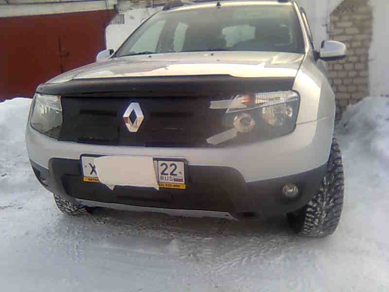

По умолчанию Re: Провалы при ускорении на дизельном двигателе
утеплил верхнюю часть морды-использовал подложку под ламинат,вырезал отдельными кусочками и засовывал снаружи под решётку ,за решёткой стоит сетка ,по времени пол-часа,по деньгам копейки. результат на фото. .

Ну, раз пошла такая пьянка (с). Расскажу как я утеплял.
Для утепления верха взял теплоизоляцию для труб необходимого диаметра. Отрезал нужную длину, подрезал углы для ромба и сделал вертикальные надрезы для внутренних поперечин радиаторной решетки. Эту колбасу вставил в щели, как видно на фото. Края центральных колбас для надёжности закрепил хомутами, хотя по опыту, на эту зиму хомуты скорее всего крепить не буду, т.к. и так неплохо вся конструкция держится и не вылетает. Для большей плотности внутрь колбасы по краям можно вставить обрезки этой же теплоизоляции, скрученной в трубку. Верхняя щель на фото не закрыта, т.к. погода уже была относительно тёплой. Но при достаточно крепком минусе имеются ещё две колбаски, которые закрывают и эту щель.
Для утепления нижней решетки взял теплоизоляцию от канализационной трубы (по моему Ф160). Разрезал её вдоль, развернул, и получил лист. Далее из листа фигурно вырезал закрывашку и притянул её к радиаторной решетке хомутами. По прошествии пары месяцев, начитавшись в этом форуме мыслей о вредности полного закрытия радиатора интеркулера, вырезал ножом четыре прямоугольных отверстия в нижнем утеплителе. Вырезанные прямоугольники выкидывать не стал. Вставлял их назад при достаточно холодной погоде. Вставленные назад прямоугольники держатся плотно и не требуют дополнительного крепления.

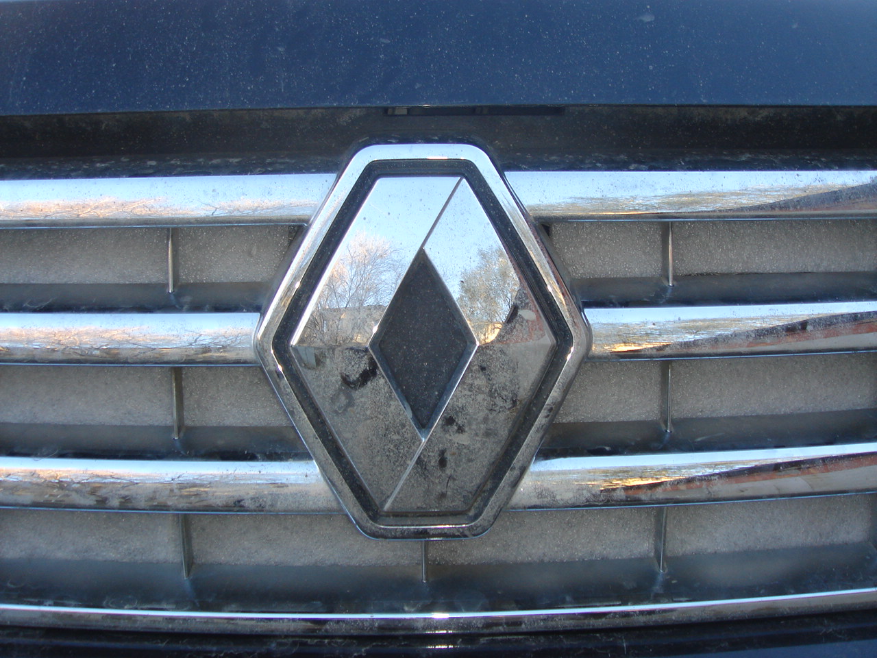

клёвый номер
если присмотришься, с удивлением обнаружишь, что грязь на всех единичках имеет одинаковый рисунок, а последняя единичка стоит чуть выше, чем остальные
