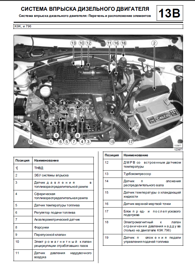

Форсунки или датчики, получается так.

Ну форсунки вряд ли, а вот датчики скорее всего. Там их куча.
