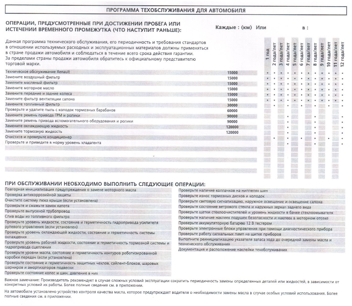

Сообщение от bbs
Рекомендация официалов - замена каждые 30тыс км. .
А где это написано?? А то у меня от официалов вот такая бумажка...

Замена через 2 смены моторного масла рекомендована при регулярном преодолении бродов

Сообщение от ViBer
Тоже такую бумажку имею, в ней про замену трансмиссионки действительно ни слова.
При замене масла примерно на 52тысячах поинтересовался у мастеров на каком собственно пробеге стоит менять масла - ответили 30т.км, позже менеджеры озвучили тот же интервал. Но т.к. в переднем редукторе и кпп масло менялось уже пару раз при замене сальников, то на то 60т.км поменял только в заднем редукторе. Ну и на 90т.км вот во всей трансмиссии. Лучше бы реально не трогал, всё нормально работало. Сейчас если эльф решит проблему - года на 2 точно забуду про масла в трансмиссии.
