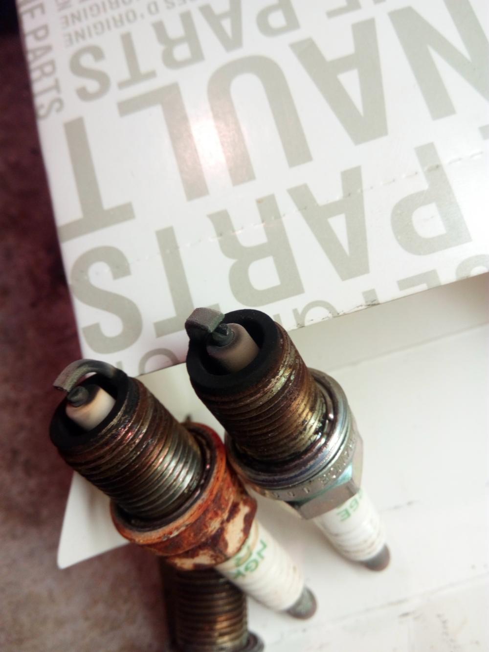

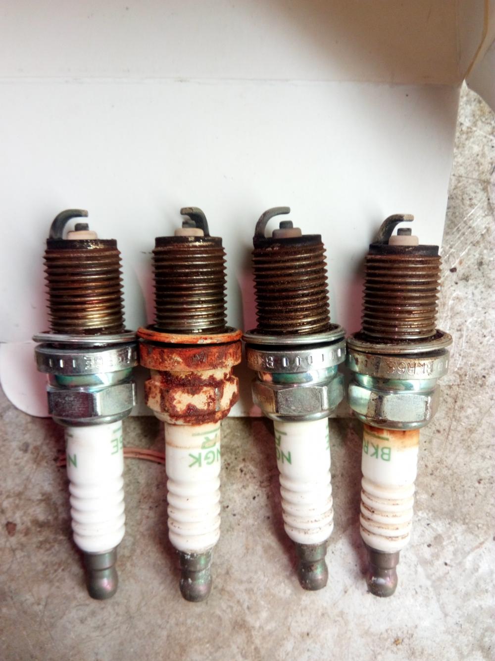

Прошёлся поиском по форуму,но подходящей темки не нашёл. Оставлю здесь. Существует проблемка. В диапазоне 2500-3000 в момент равномерного движения еле заметно подергивается машинка. Будто бы подтраивает мотор. При движении на высоких передачах это заметно. На холостых в этом же диапазоне двигатель работает неровно, стрелка тахометра плавает. Проблему заметил с год назад она не прогрессирует и не исчезает. Озадачился сейчас поскольку после поездки на юг 2800км на трассе,проблемам особенная заметна. В городе практически не ощущается. Ткните в ссыль на темку где это обсуждалось или дайте совет куда копать. Компрессию мерил. На полностью прогретом движке в районе 15 по всем цилиндрам. Однако на 2 цилиндре изолятор электрода свечи имеет отличие по цвету от остальных. Свечи менялись- проблемка осталась. Спасибо.

Сообщение от PKLancer
Где второй цилиндр? (Если используете устройство для чтения ошибок то имейте в виду что отсчёт цилиндров у французов идёт от коробки а не от ремня, так же большинство местных привыкли к этому исчислению и тема интересующая вас может называться например "вода в колодце третьего цилиндра"... и тд. )
Давление топлива мерил? Пустышку на фильтр не менял? Максимально достижимая скорость по трассе какая? Фото изоляторов свечей можешь предоставить?

Второй цилиндр от КПП. Свечка в этом цилиндре была ржавая. Устранил этот трабл герметизацией форсунки омывателя. Чтобы исключить неисправность катушки -поменял их местами и заменил свечи. Спустя некоторое время проверил,-свечки не поржавели, нагар на изоляторе этой свечи снова стал "нестандартным" , проблема не ушла. Все эти манипуляции проделал прошлым летом. Вместо пустышки стоит фильтр,его поменял предыдущий владелец. Давление в рампе,не замерял. Фото поищу. Хотя год уже прошёл...

Наверное я все же напутал. Заливало водой другую свечку. Которая в третьем цилиндре. А с "неправильным" нагаром во втором.

Значит слушай сюда! 1) попрбуй поменять местами катушки и посмотреть что будет со свечками но используй для 2-3 цилиндра катушки от 1-4. Дело в том что катушки дастера имеют последовательную схему подключения и неисправная катушка в одной паре влияет на работу всей пары... А лучше купи две новых и воткни в 2-3.
2) верни пустышку или хотябы поставь фильтр в пластиковом корпусе, но лучше верни пустышку. Трубки топливной системы изза пульсации давления при работе форсунок входят в резонанс по давлению примерно на указанных тобой оборотах, пустышка это демпфировала, фильтр тоже демпфирует но поскольку упругих элементов ни в одном ни в другом нет то это самое демпфирование зависит от свойств материала стенок фильтра/пустышки. Если будешь ставить другой фильтр (ну например пустышку не найдёшь ) то ставь его наоборот чтобы полость со внешней стенкой не отделялась фильтрующим элементом от топливной рампы.
3) Помой дроссель и проведи адаптацию, если будет возможность то попробуй вообще поменять дроссель
4) помой инжектора без съёма
5) замени фильтр в насосе или насос
6) проверь метки грм
Каждая из перечисленных систем может влиять на неустойчивую работу на оборотах как в отдельности так и в совокупности. Процедуры можешь проводить в любом порядке я расставил их по стоимости и ещё больше по относительной сложности.

Ок. Спасибо. Начну с простого. Поменяю пары катушек местами. Дроссель промывал по поздней осени. Когда менял резиновые кольца из за плохого пуска при нулевых температурах. В прошлом году Яндекс поиском выдавал тему на одном из дастер-форумах с точь в точь описанной мною проблемой. Тема была довольно активной. Явно были аналогичные проблемы и на других двухлитровых моторах. Но сейчас не могу её найти((
