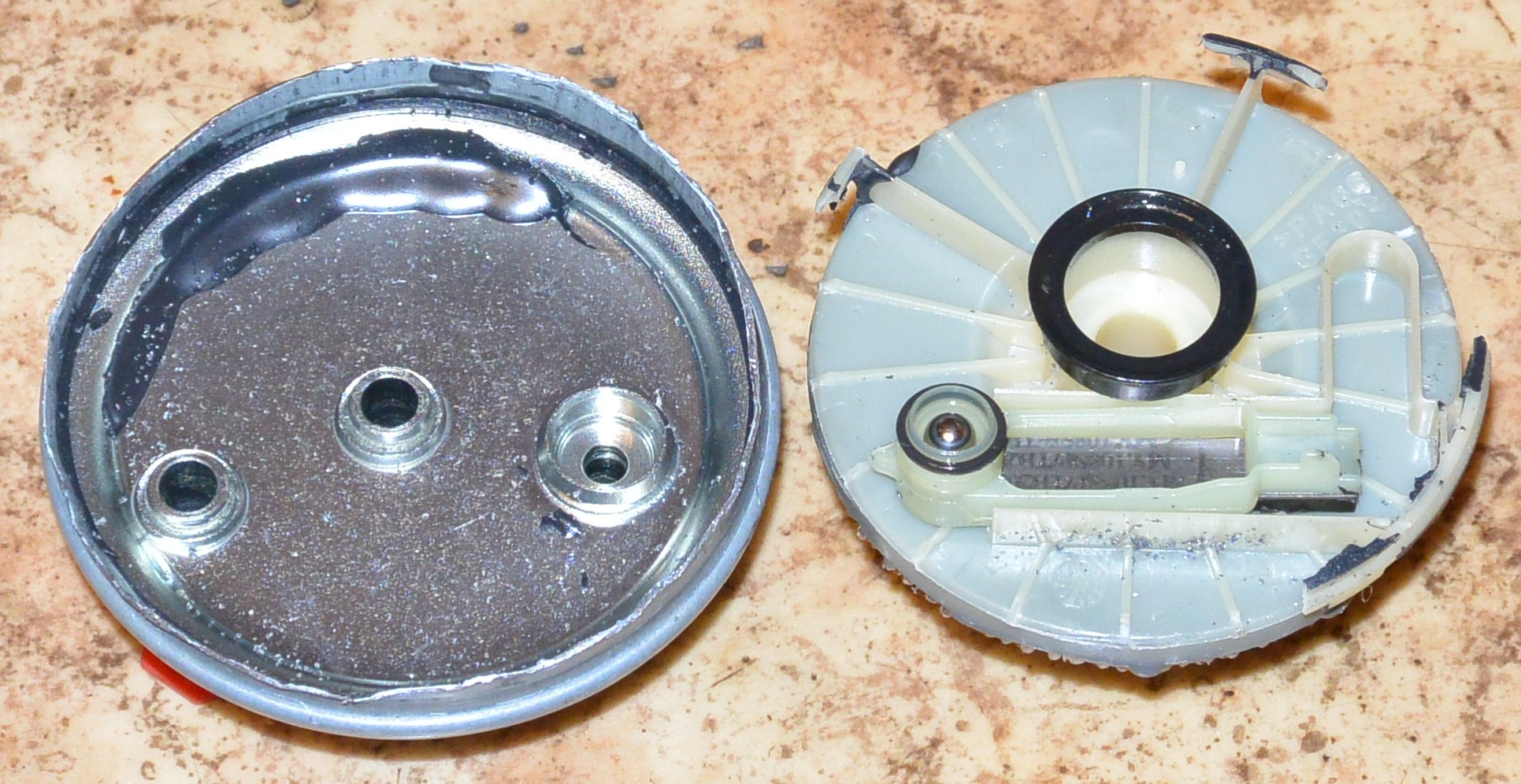

Сообщение от Vandr Посмотреть сообщение
давнуть вниз, ну оно же там все плотно упрется в эту ребристую.
Вложение 117893
если высверливать и шарик выпадет наружу, но это стружка опасно

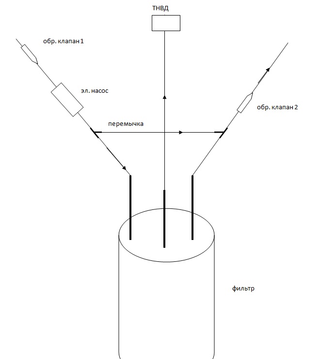

да, вот план Б Нажмите на изображение для увеличения
но с этой перемычкой столько соединений.

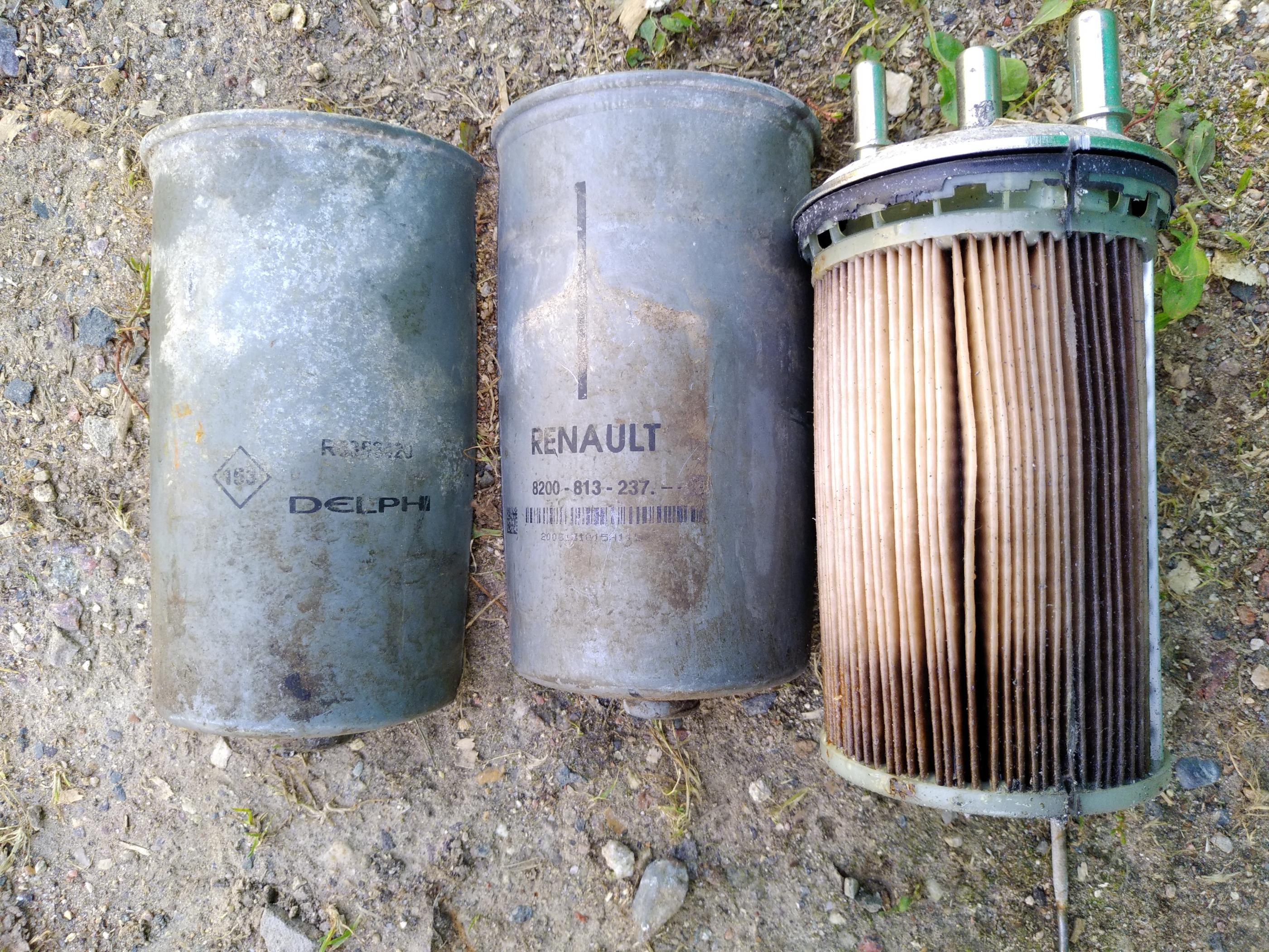

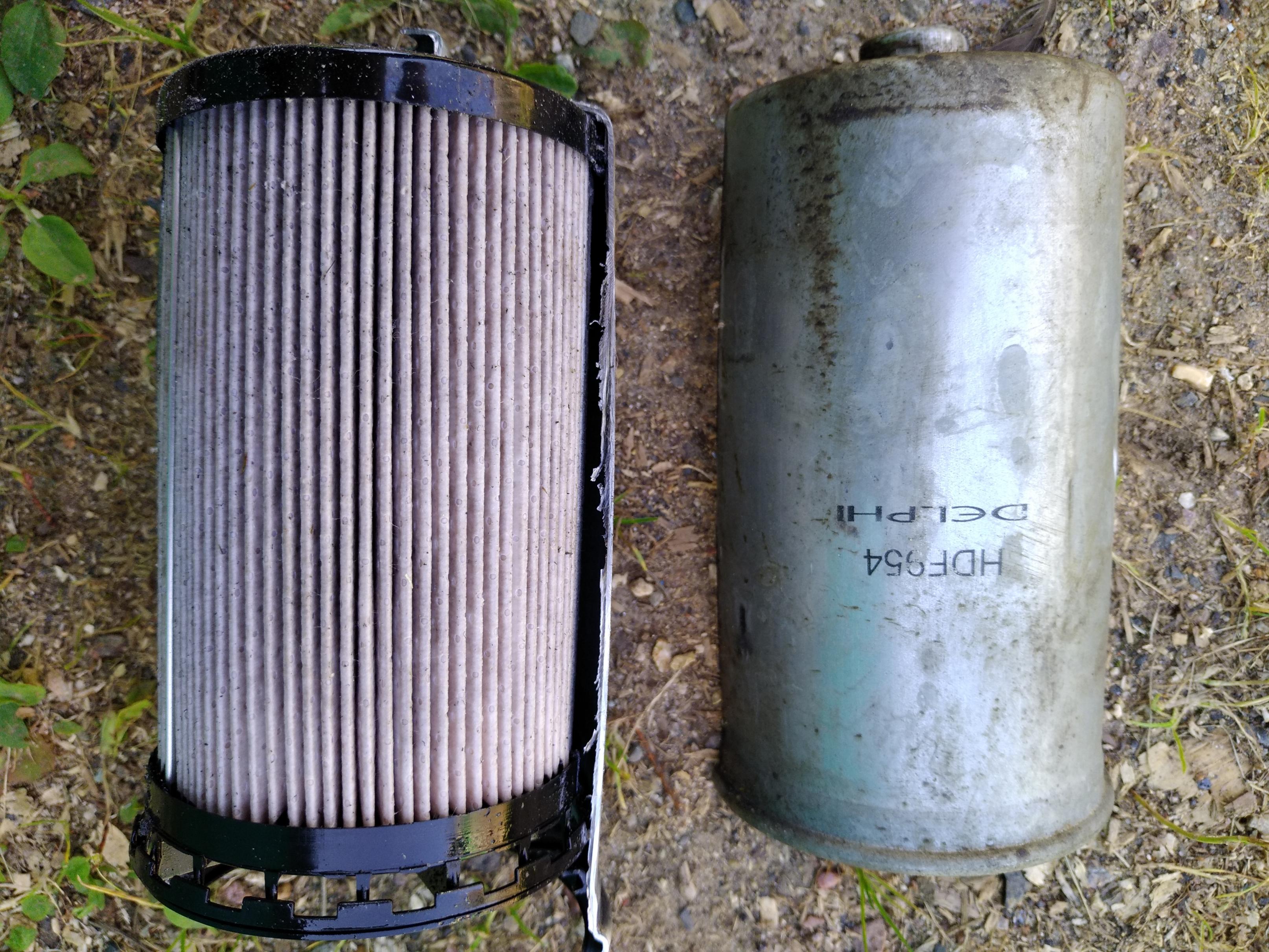

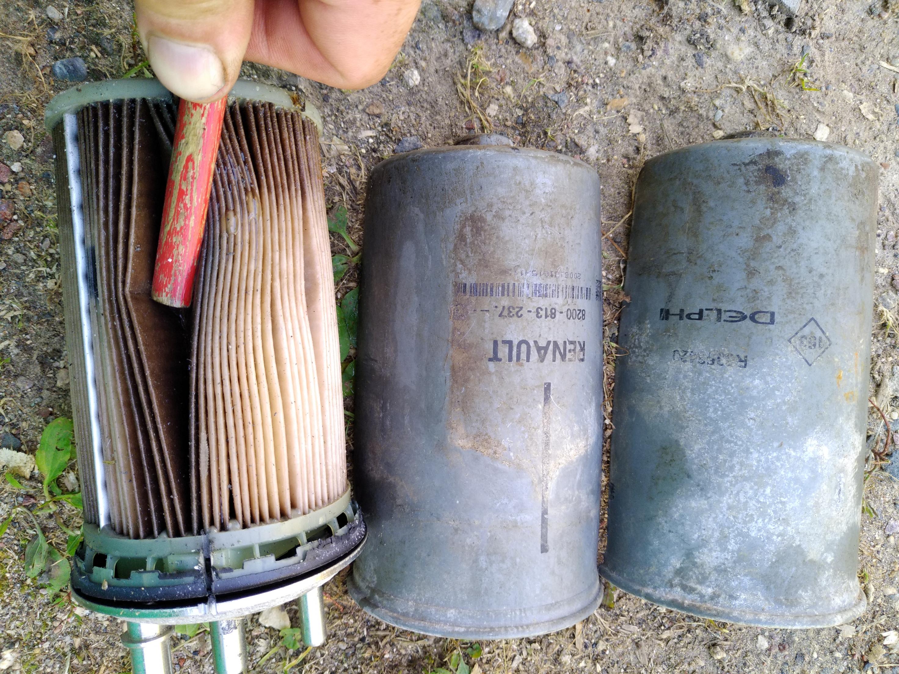

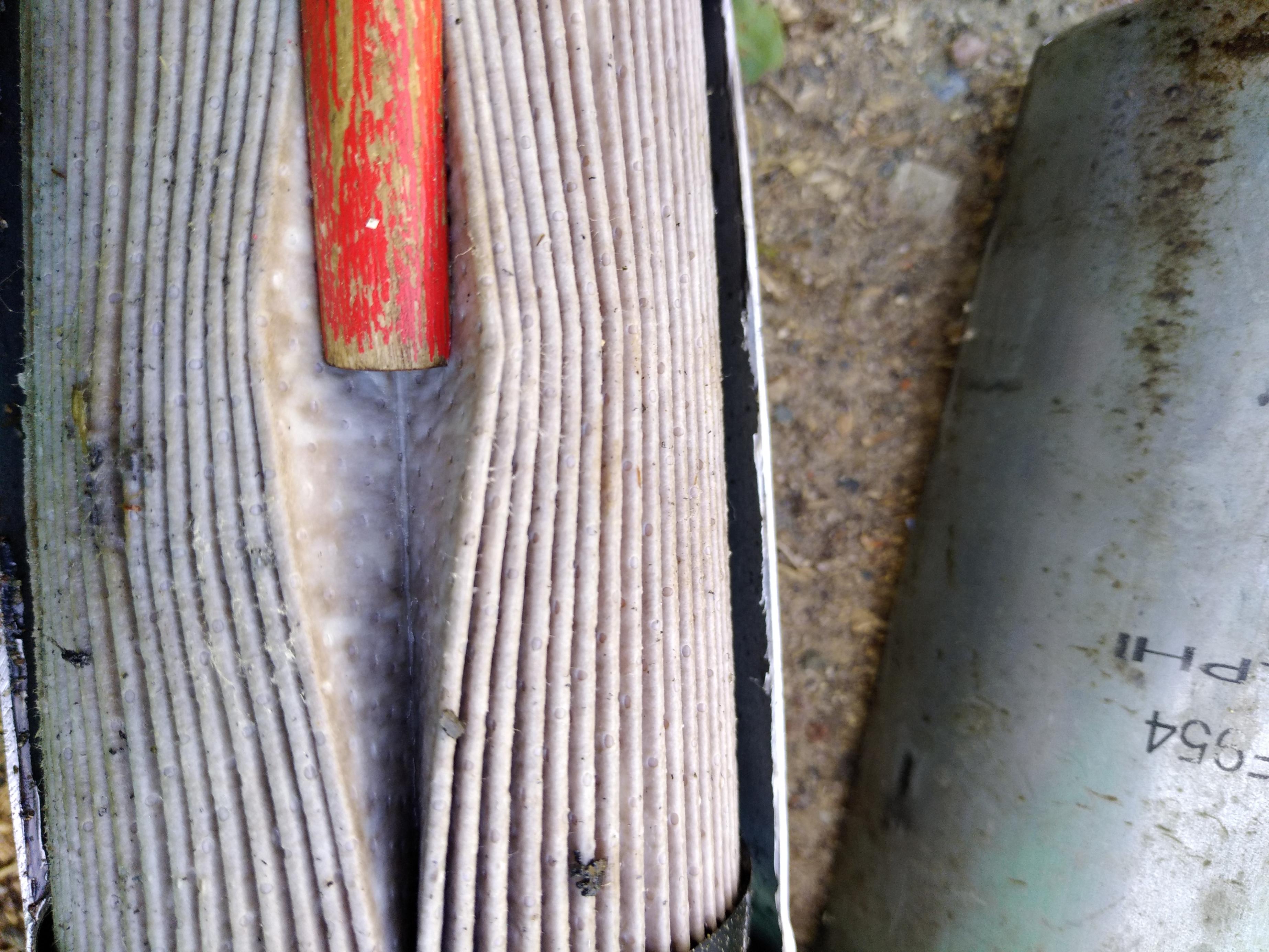

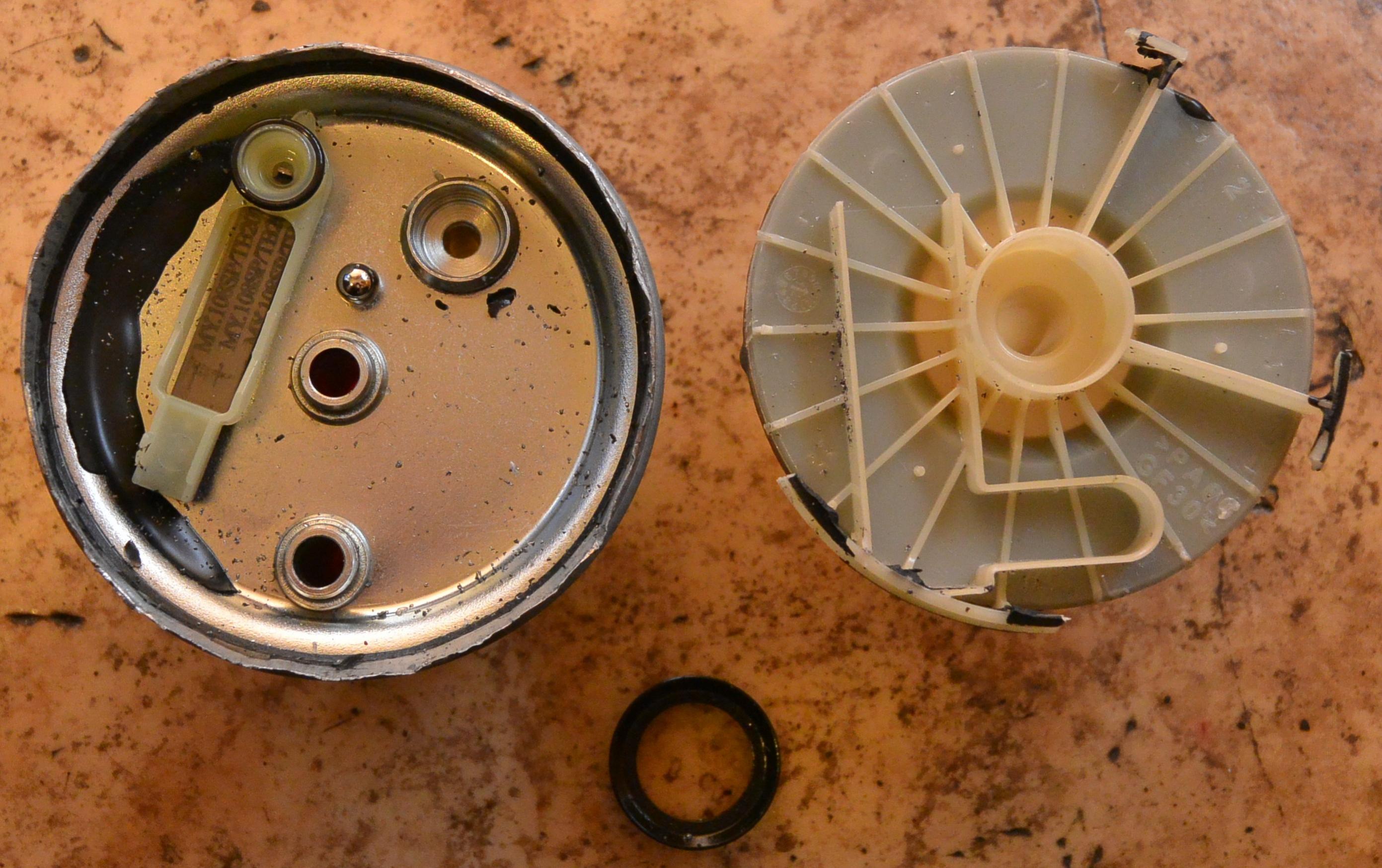

Разобрал топливные фильтра .Первый валялся в гараже год, шел с машиной оригинал заправки Газпром , Татнефть, Тнк пробег около 40тыс . Второй только Тнк пробег тот же .
ID:	118523   Нажмите на изображение для увеличения
ID:	118524   Нажмите на изображение для увеличения
ID:	118525   Нажмите на изображение для увеличения
ID:	118526   Нажмите на изображение для увеличения
