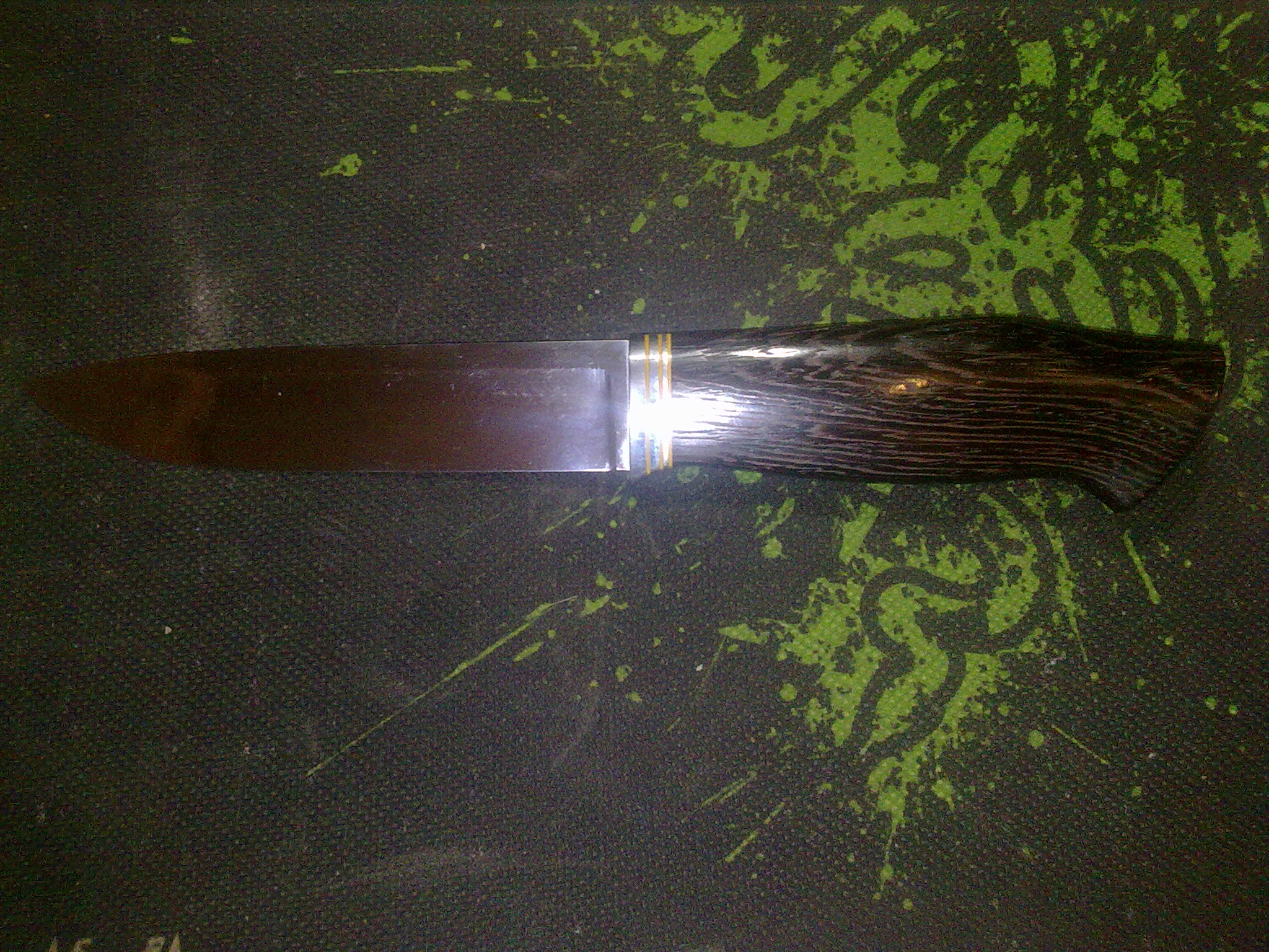

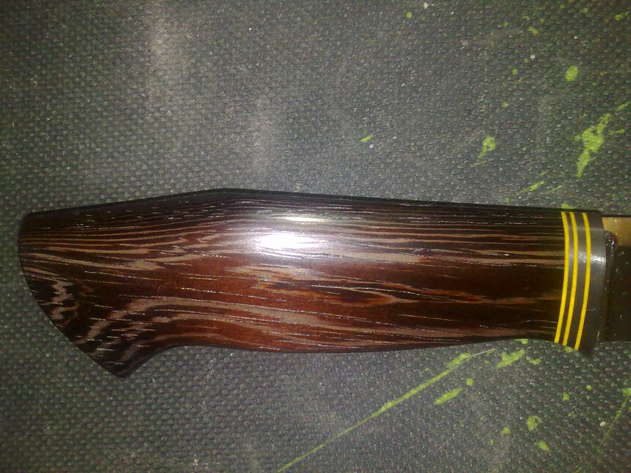

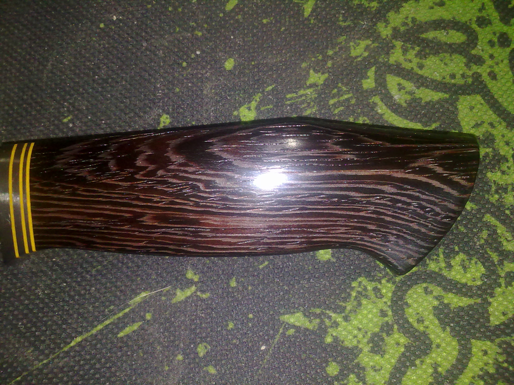

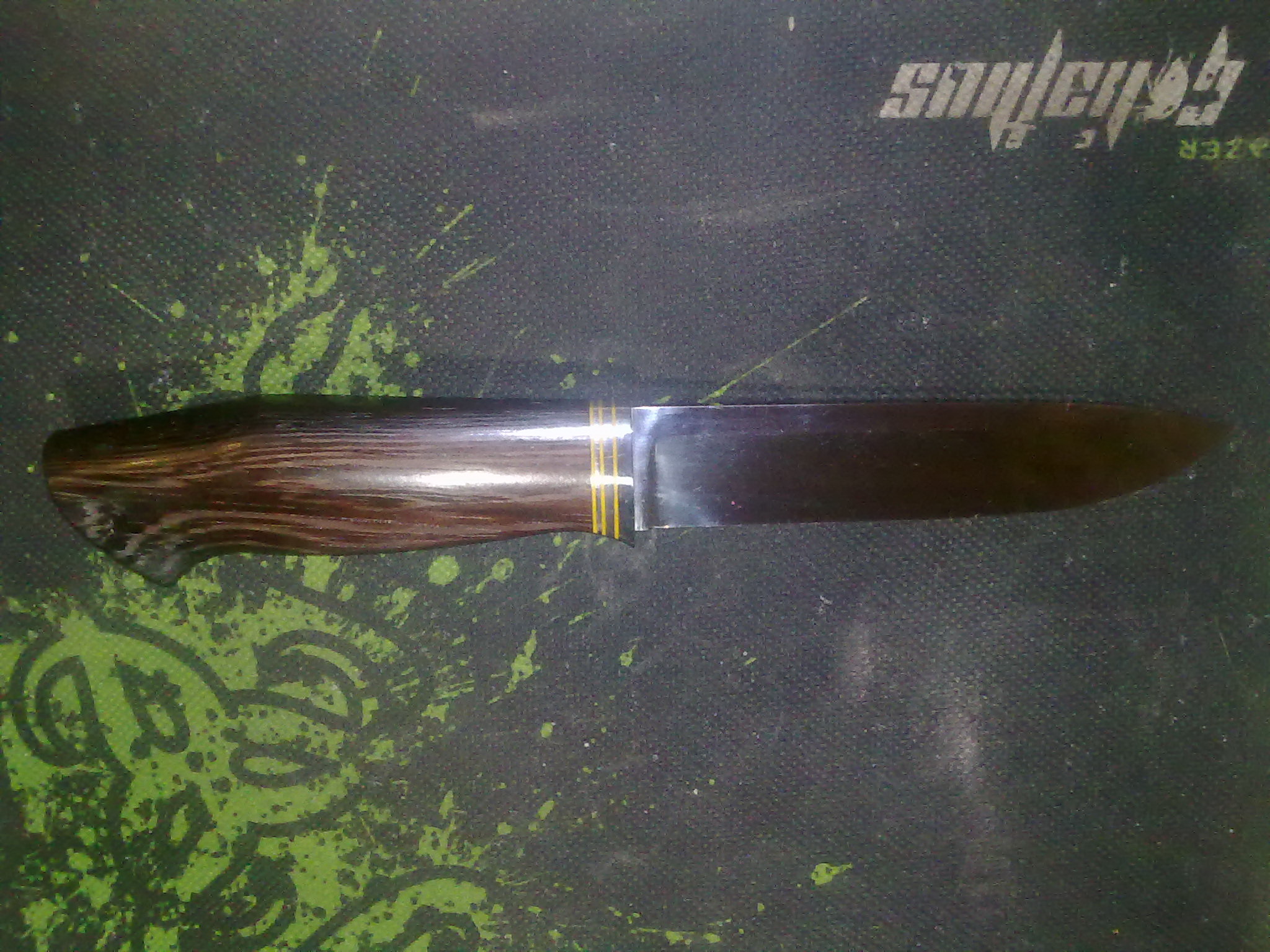

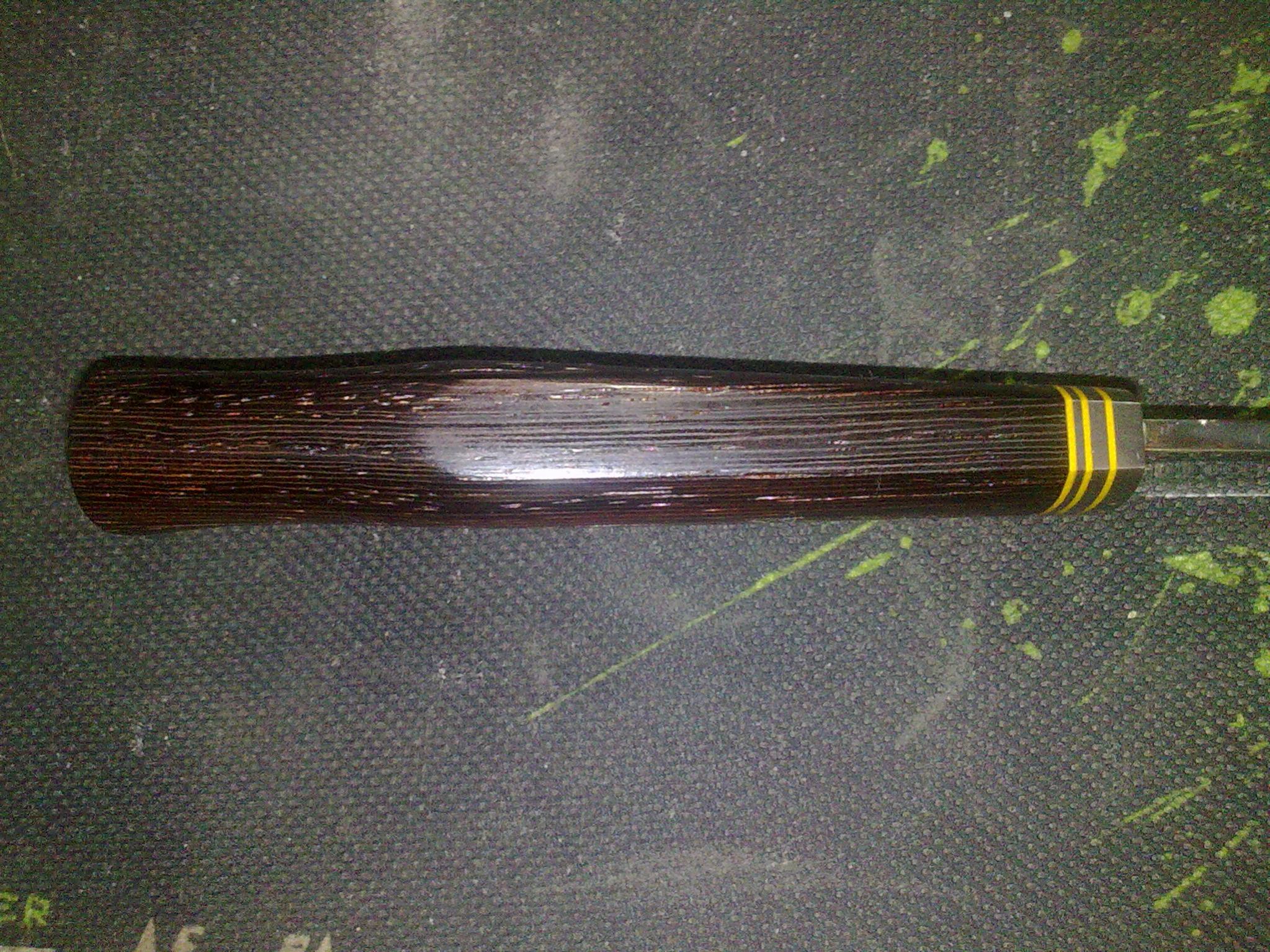

Одел ещё один клин Бирюкова, клин N 690, больстер нержавейка, желтая фибра, рукоять венге. Рукоять текстурная, если присмотреться, мелкие клеточки видно.

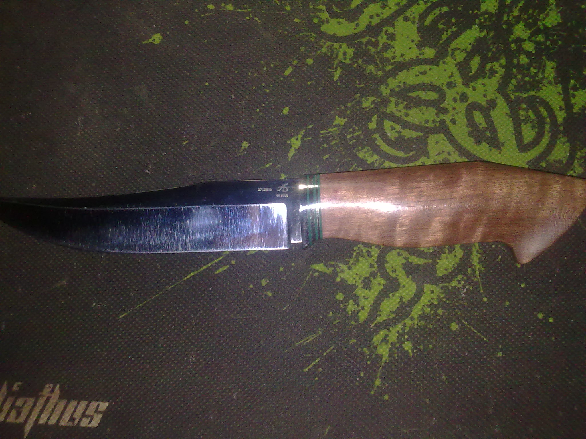

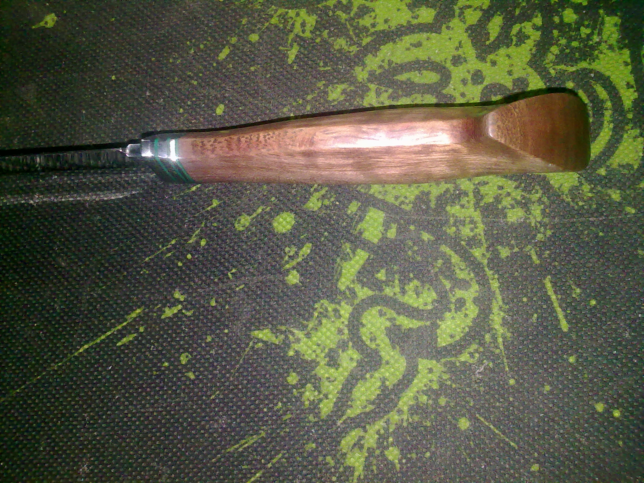

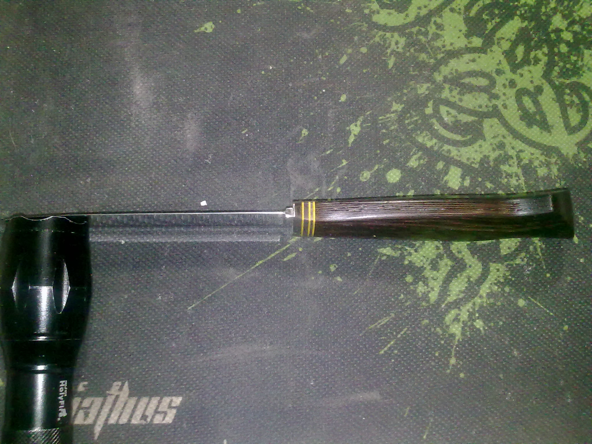

Ещё один режик допиливаю, рукоять пока не пропитал, дерево отлично отполировалась. Клин Бирюкова Х12МФ, нержа, фибра, рукоять амарант. Размышляю, оставить в таком цвете или сделать фиолетовой, при нагреве дерево меняет окраску.
З.Ы. На фотках лезвие будто пошёркано, засветка, в реале если только смотреть под углом. Может вообще снесу зеркало, набью сатин.

По умолчанию Re: Ножедельство, делаем все что режет и рубит :)
прикольная рукоятка.
чем то http://forum.guns.ru/forummessage/97/197519.html напоминает.
попробовал такую такую из мягкой сосны ножом выстругать и на клин приладить и чего-то как-то не однозначно.
удобна для строгания от себя, а вот что делать обратным хватом (когда мизинец ближе к больстеру) ума не приложу, хотя и лежит как влитая.
завтра попробую фотки выложить.

В общем немного переделал рукоять, при боковом хвате на себя(не знаю как объяснить...подрезать, шкуру снимать) мешался горб, снес его. А так то удобная была, сейчас ещё удобней, делаю по руке, что бы при любом хвате ничего не мешало. Сейчас нужно заново шлифовать и полировать.

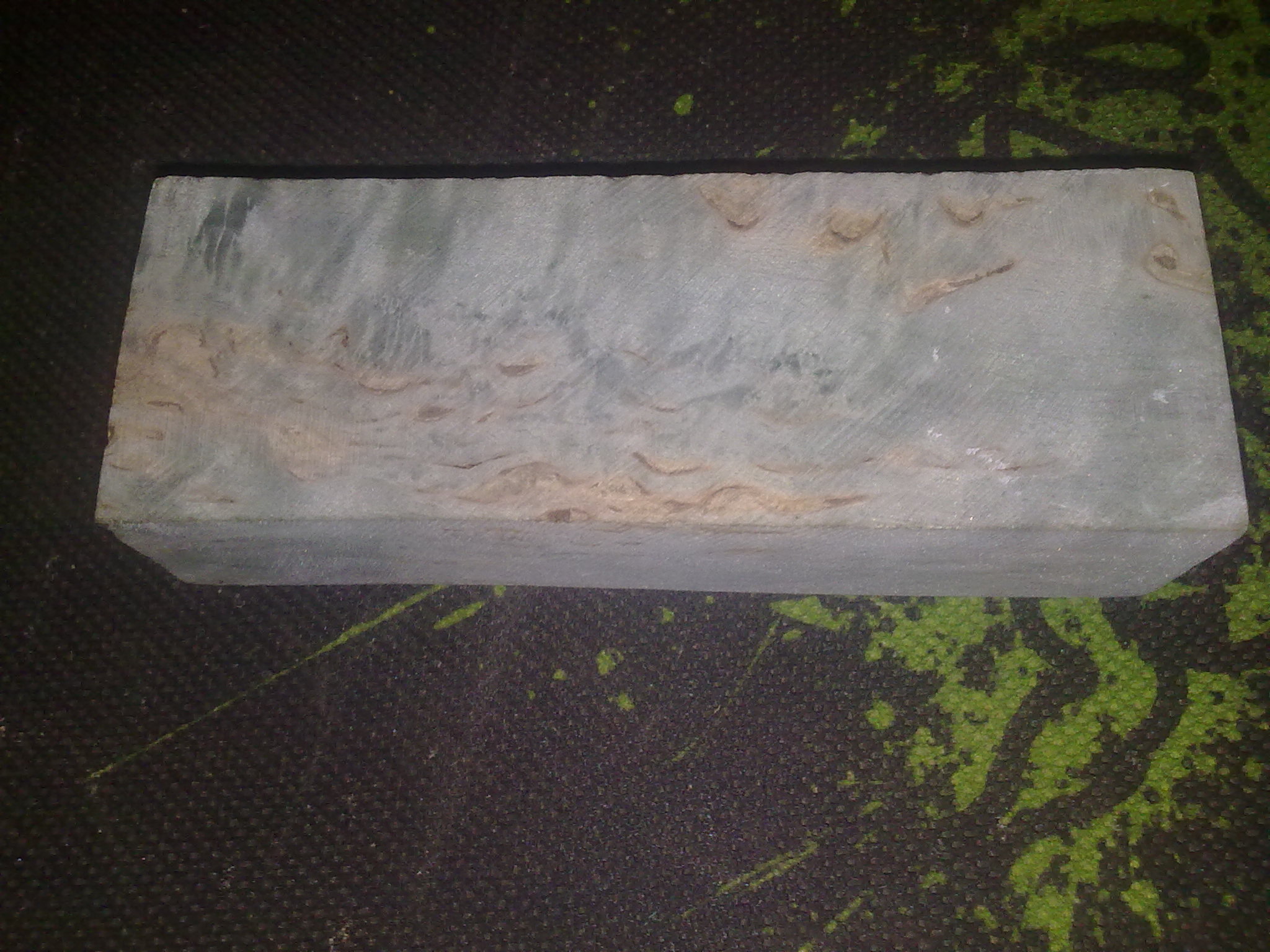

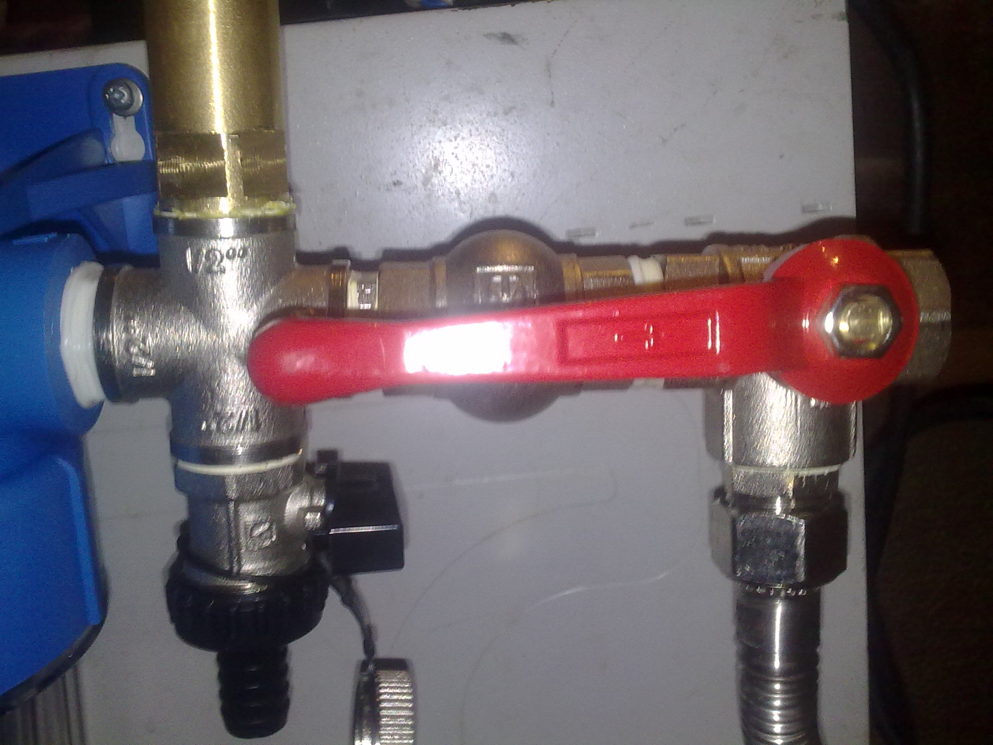

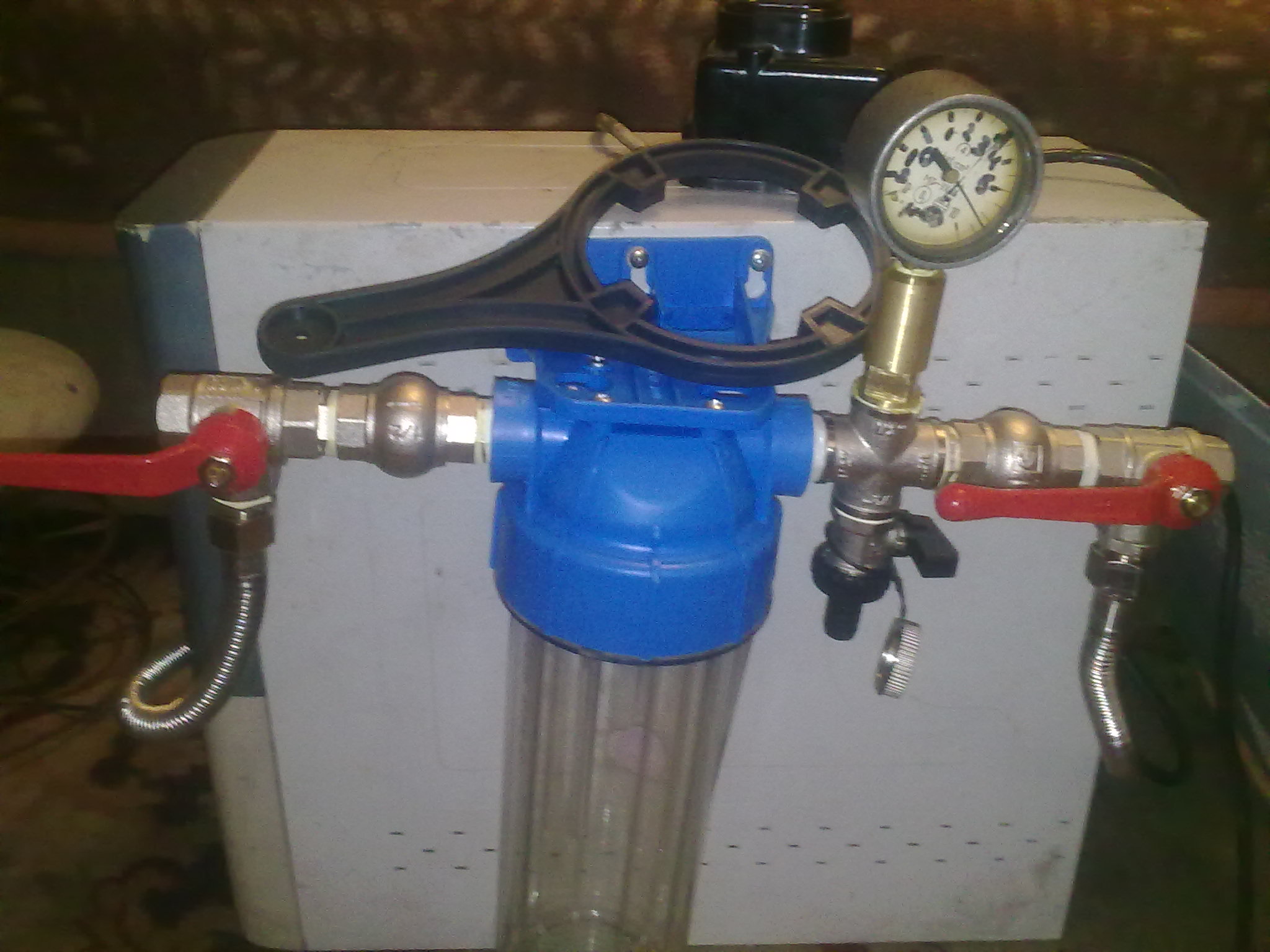

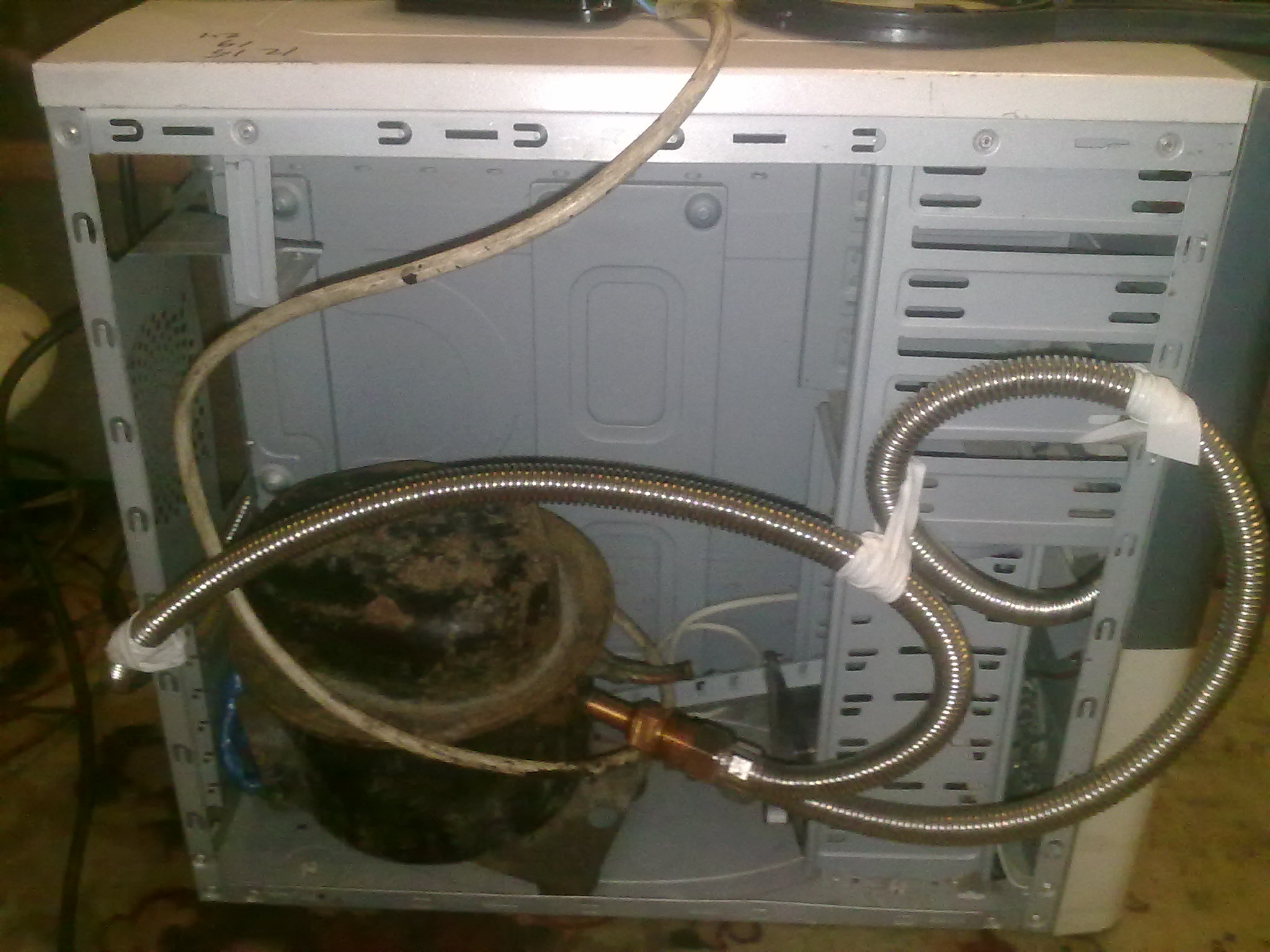

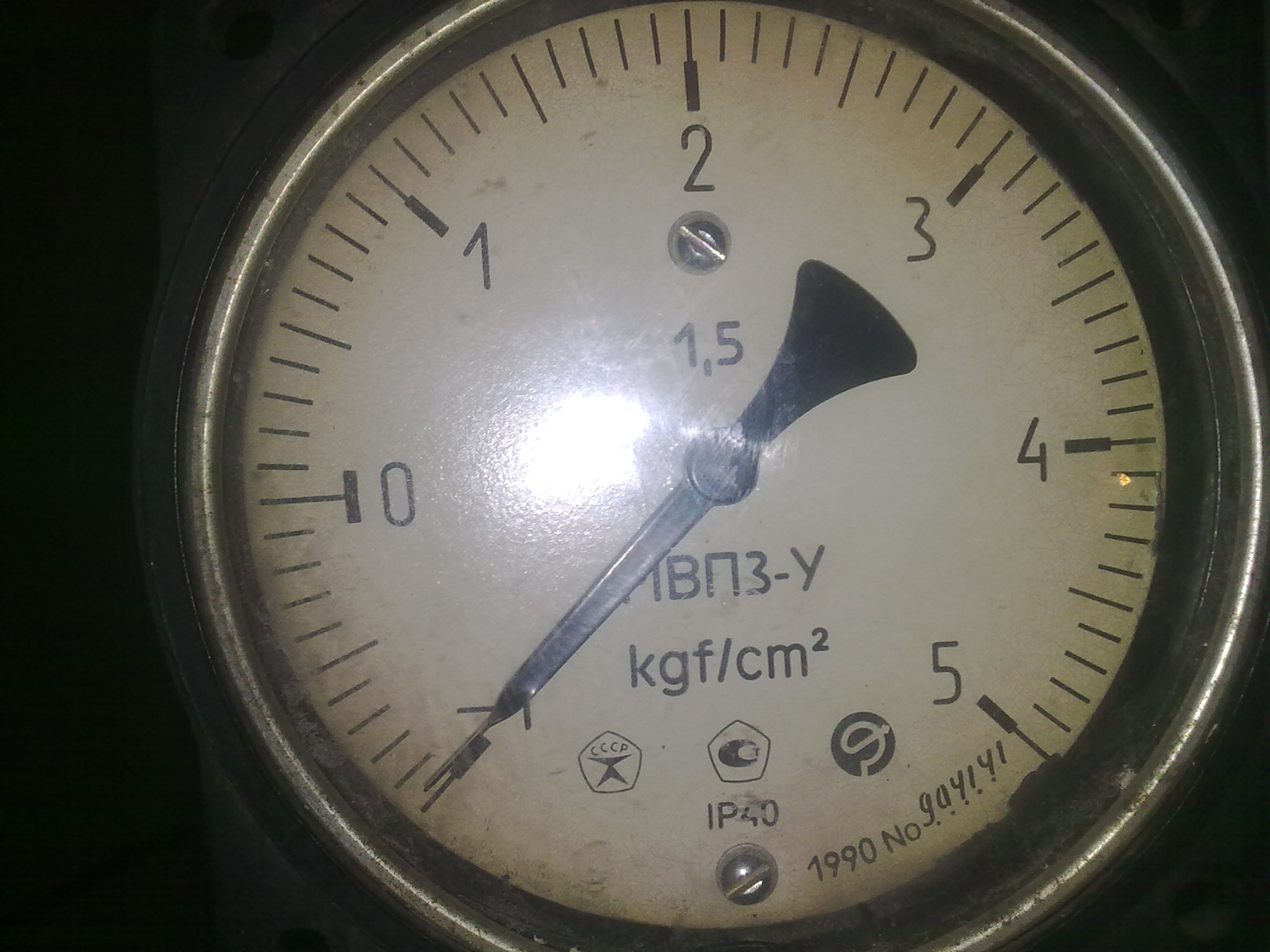

Собрал вакууматор из холодильного компрессора и магистрального фильтра, так сказать пилотную версию, для обкатки режимов и выявления косяков. Косяк номер один - фум лента и ей подобное(нить, лён) толком не держат давление, за ночь помаленьку травит, перепробовал все способы, наматывал так что еле ключом тянул, чуть-чуть но травит, выявил намазав мыльным раствором. Выход нашёлся простой и относительно не дорогой, анаэробный герметик СантехМастерГель, взял синий, при затяжке резьбы полимеризуется на глазах, давление держит отлично, рекомендую тем кто заморочится сборкой фитингов. Косяк номер два- лишний кран сброса(на крестовине), а также можно(нужно) было тройник поставить. Косяк три- шланги длиноваты, жесткость не дает особо изогнуть их, завернул как смог. Ну вроде и всё, пока всё разместил в корпусе старого системника, дальше посмотрим. За фотки не пинайте, эстетики пока нет, главное обкатать и понять, что нужно добавить-убавить. Манометр уже поменял, первый был переделан из 10-очкового, переставил шестерёнку и стрелку, точность относительная, не понравилось. Поставил нормальный мановакуумметр, тоже засада всего 5 очков показывает, а компрессор выдает 9(10) очков, уже чуть стрелку не загнул. Вакуум нагоняет 0,9 может чуть больше. Ленивый я, шланги переставлять в лом, потому и сделал такую конструкцию, ручки трехходовых кранов в одну сторону - давление, в другую - вакуум, вниз - сброс.

WolfAlex, с вакуумированием что-нибудь получилось?
Пробую стабилить, не нравится конечный цвет, перебираю красители, а так то да, прикольно получается, карелка взяла половину своего веса, завтра обдеру и покажу свой "первый блин". Стабилил за два раза, хочу получить двухцветный. Первый зелёный, второй синий попробовал загнать, остывает после духовки. Шлифовал после первого цвета, ляпота, глянец как после лака, опилки и стружка похожи на оргстекло.

Из-за того, что была фум лента, давление травилось, синий цвет не влез, только 5 грамм. Поставил на повторную вакуумацию и погоняю на повышенном давлении, показ деревяхи откладывается.

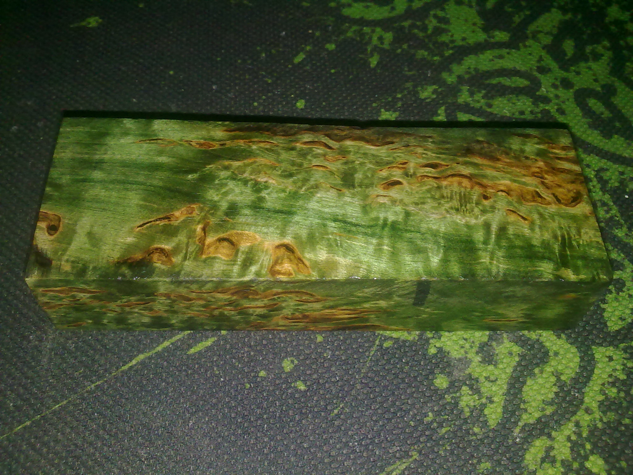

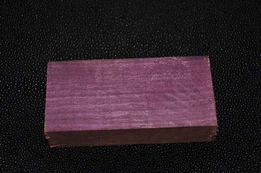

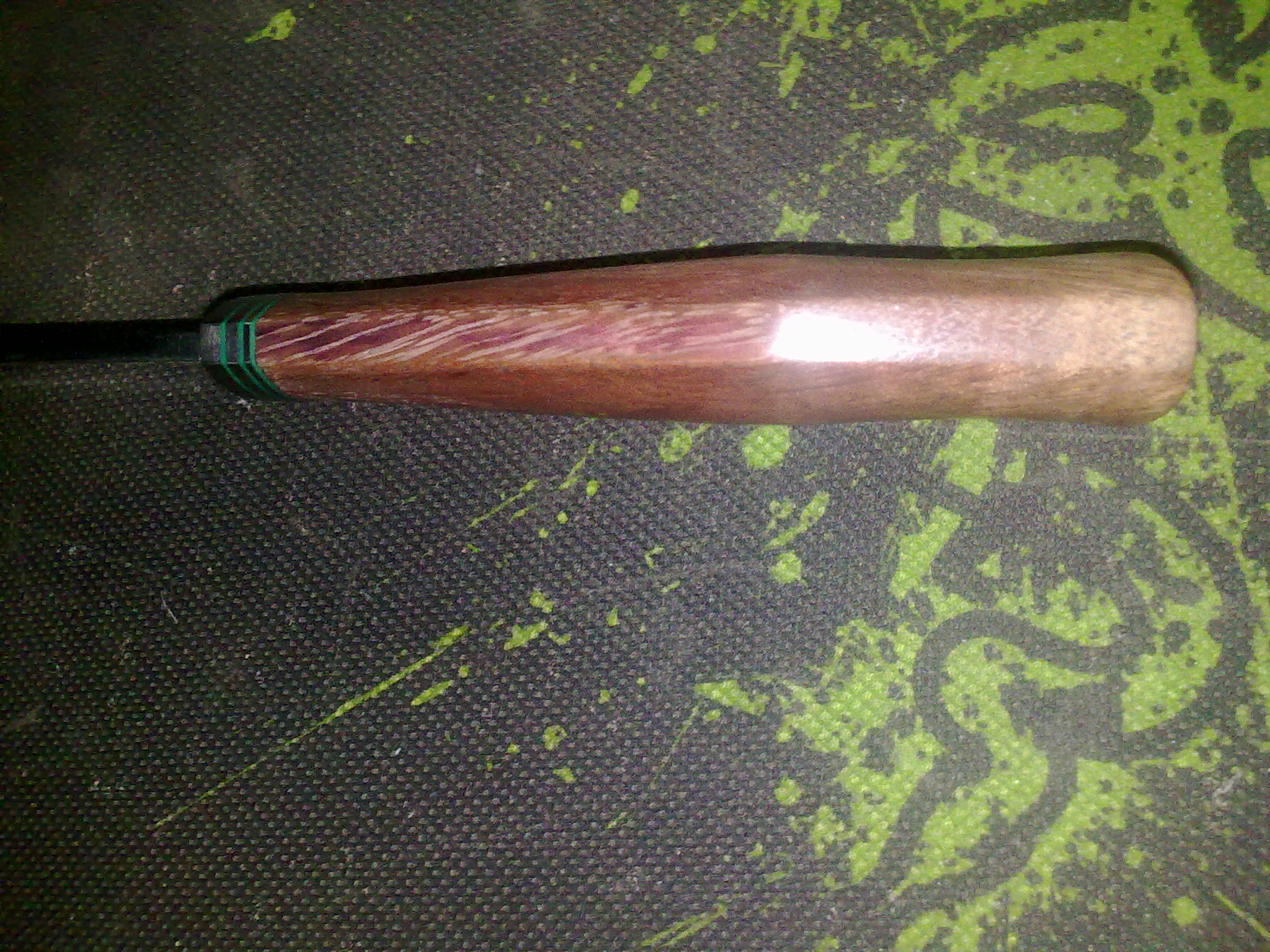

Вот что получилось. По порядку: не обработанная, стабилена первый раз, снятие слоя для второй стабилизации, ошкурена 120 грит. Перламутр фотки не передают, но он есть.

а на распил, до конца пропиталась?
не знаю как по др спросить
не будет такого: сделаешь рукоятку, а например в подпальцевой выемке будет древесина натурального цвета.
может стабилить уже готовую ручку???

bog_off, стабилил в два цвета, фотки не передают переливы, второй цвет деревяха взяла мало, видать первый цвет закупорил поры. Это подтвердилось при шлифовке плоскости(на фото выше виден засвет). Просверлил под хвостовик, застабиленна на глубину 50 мм от торца, дальше дерево. Максимально возможно вскрыл торцы, плоскость и снова стабилить, на этот раз "жижи" впиталось больше, деревяха не просто утонула, опустилась на дно. Надеюсь стабилизирована насквозь, в любом разе это эксперимент и деревяшка взята посредственная. Готовую рукоять сложее стабилить, во первых при запекании эпоксидка потечёт, во вторых будет усадка и деформация, ну и в третьих, самое главное не понятно как вскроется текстура дерева. Для себя решил, если при сверловке под хвостовик будет везде застабиленные участки, то пропитана насквозь.

WolfAlex, с опытом определишься с давлением и временем выдержки под разряжением и давлением. Сколько времени держал под вакуумом и потом под давлением?
---------- Добавлено в 15:34 ---------- Предыдущее написано было в 15:33 ----------
Сообщение от WolfAlex
карелка - посредственная деревяха?

Карелка взята, сорт.....наверное пятый Вот когда будет 100% результат, тогда первый или даже экстра. По времени сложно сказать, вакуум пока не выйдет весь воздух, на ночь оставлял. Утром на весь день нормальное атмосферное давление, на ночь 5-6 очков и так по кругу, пока уровень жижи не перестанет понижаться.
