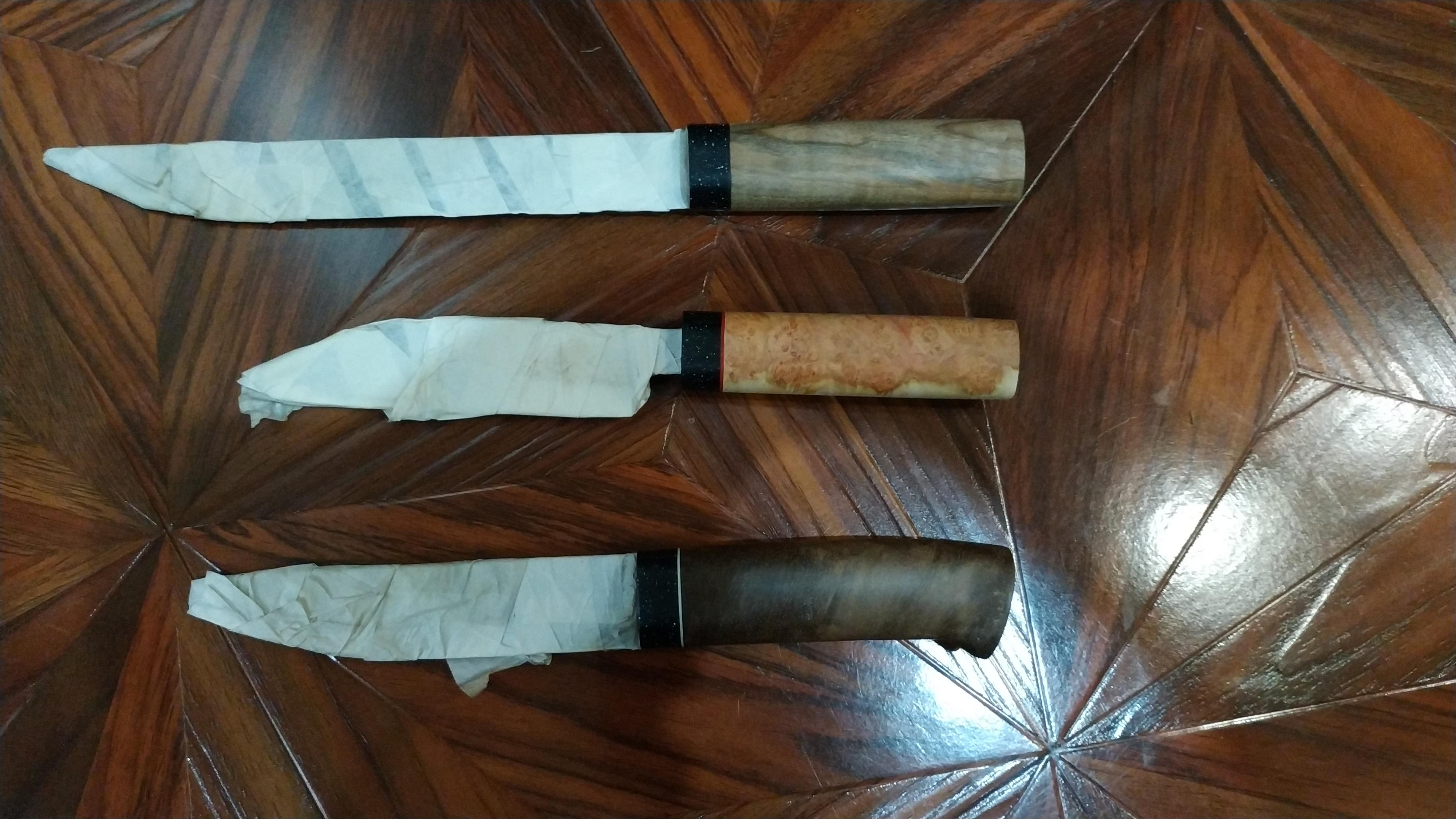

Всем добрый день.
Попробую вставить фото. Мое рукоблудие

Сообщение от Sashok279 Посмотреть сообщение
Всем добрый день.
На фултанге кориан? Для себя давно решил, если материал не природного происхождения, ставлю проставки из G10, фибра может чуток расширится, "на глаз" не видно, тактильно ощущается. ИМХО
Искусственный камень - халява, остался от "каменной столешницы" на кухню (вырез раковины), решил попробовать в ножеделании, технологию накладного монтажа попробовать-откатать. Думаю, пропитать фибру суперклеем или нет? Пока зима не началась у нас, поэтому не пропитываю и не затачиваю, занимаюсь клинками и склейкой. Кривые руки спрямляю с использованием гриндера, учусь на нем.

Не надо суперклей, бери эпоксидку с большим временем полимеризации, пропитает. Себе делаешь? Через полгодика шкуркой сгладишь, если фибру выпрет.
Значит пока ничего делать не буду, эпоксидки нет, использую дон дил 30 минут. Кому делаю, не знаю, я просто делаю - душу отвожу, балдею, что спустя почти 6 лет опять что-то делаю.

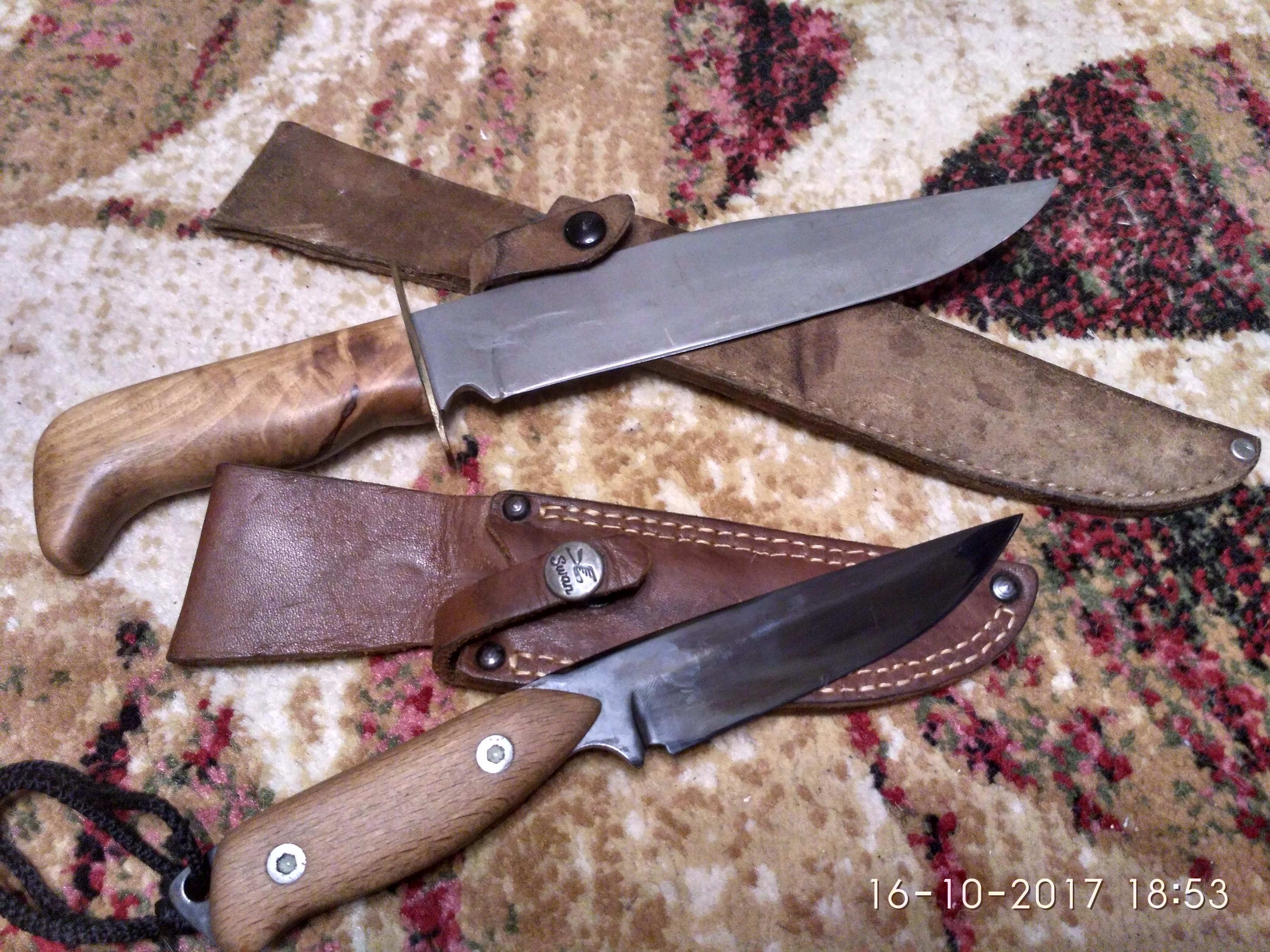

Лет 15-20 назад занимался для души,в походы ходить на рыбалку ,сделал пару ножей.Большой нержавейка но закаливается.А Мелкий подшипник с химическим воронением ручки береза, бук с пропиткой от влаги.

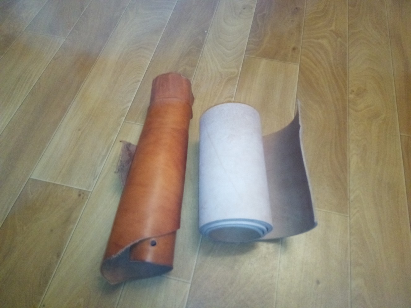

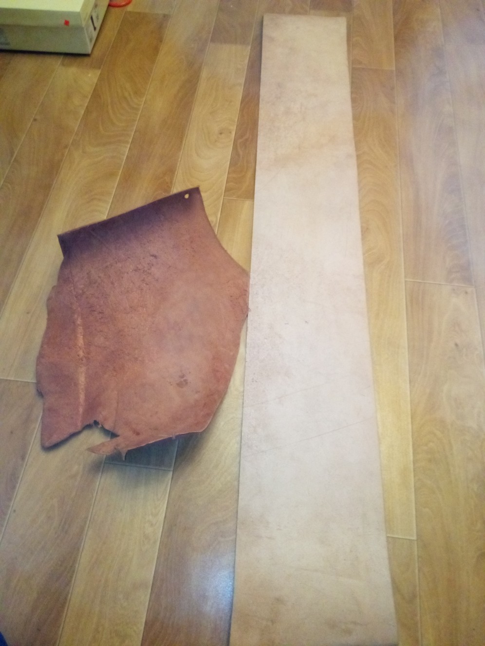

Очередная закупка материалов для хобби. Длинный отрез 200х1300 (оплачивал 200х1200) купил, а второй кусок пришел в подарок. Итальянская растишка без окраса. Буду учиться
Покупал здесь: https://m.vk.com/solid_brass_ural
Качество на мой неопытный взгляд неплохое, кожа не жесткая, эластичная. Погляжу как будет в работе. Ценник 1880 руб с доставкой почтой.
Хотел купить у Мони с ганзы, но у него как раз не было толстой растишки.
З.Ы. кожу брал в расчете на изготовление брючного ремня и ножен. Теперь нужно еще краску приглядеть где-то.

Серега, с краской поторопись, некоторая не переносит морозы.
З.Ы. Моню в ВК проще выловить, чем на ганзе.
---------- Добавлено в 11:35 ---------- Предыдущее написано было в 11:29 ----------
Краска Fiebing's хорошая, но кусается сука.
---------- Добавлено в 11:39 ---------- Предыдущее написано было в 11:35 ----------
Чем срезы обрабатывать будешь?
Да я что-то типа Карата хотел в офлайне найти.
Сообщение от WolfAlex
Через мыло с ним списывался.
Пока не придумал, смотрел в сторону обойного клея(бюджетно), либо вообще без обработки оставить и полировальную пасту нанести для правки кромки в полевых условиях.
