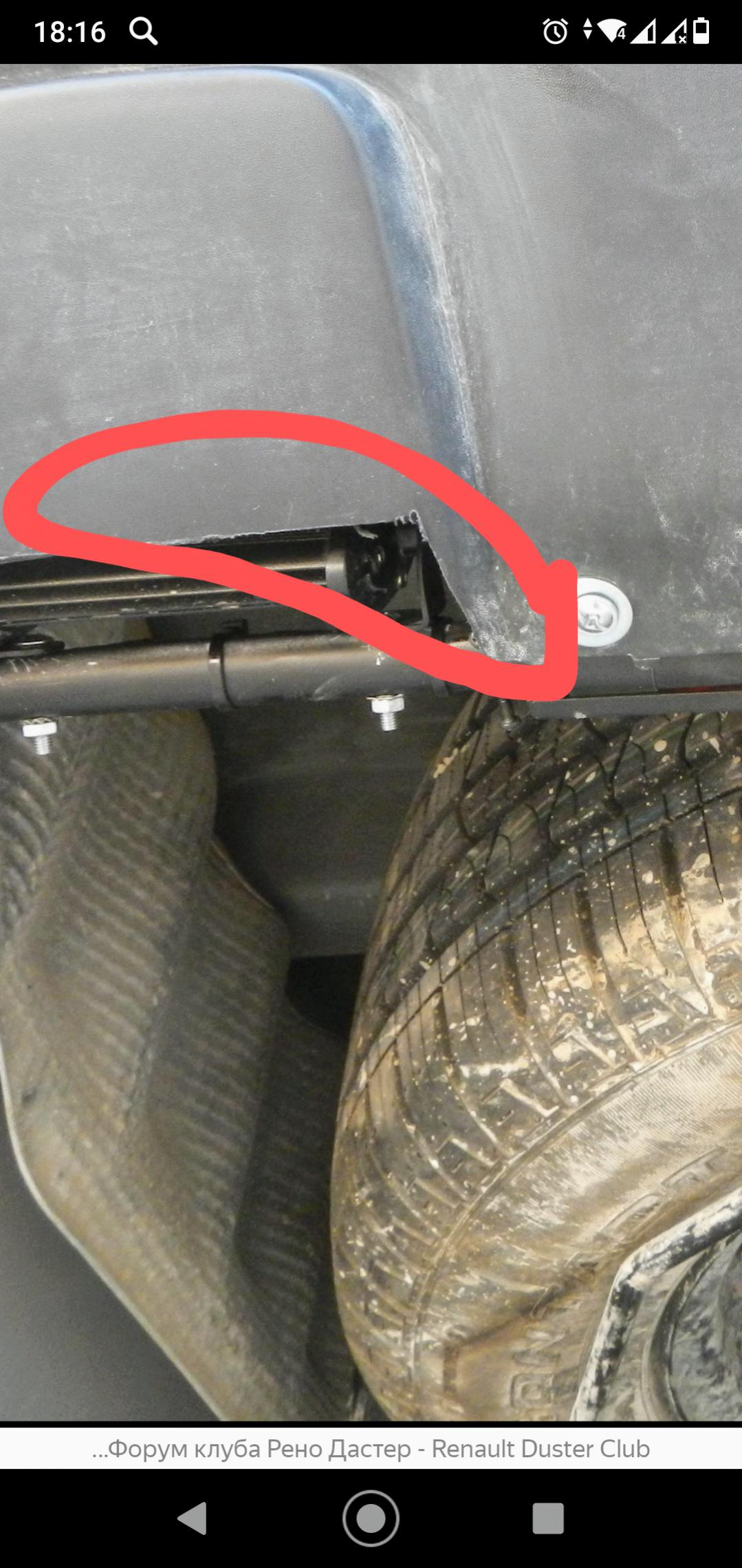

Так вы хотите критики,а потом ее называете троллингом? Уважаемый, вы уж определитесь что вам надо. Или вы хотите чтоб вас тупо похвалили? Я не могу быть полностью уверенным в том что
ваш бампер резался, потому как у меня дорест. Но по кромкам на фото у меня сложилось такое впечатление.
Я придерживаюсь такого мнения по что изменения в автомобиль должны иметь обратимый характер. То есть их можно откатить назад без всяких последствий.
Не принимайте близко к сердцу критику которую вы хотите услышать. Форум это и есть собрание заблуждений.

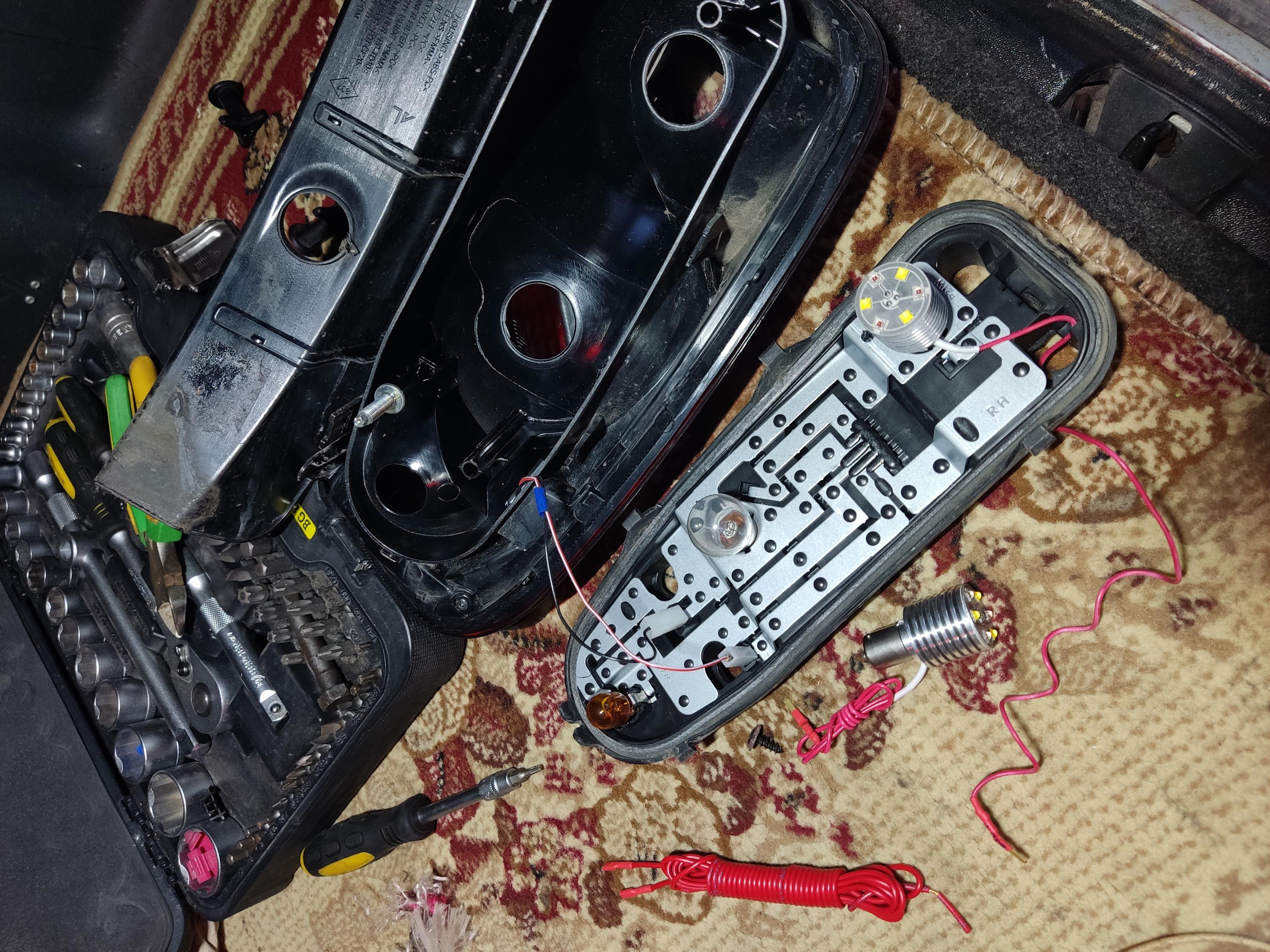

Добрый день. Кто сможет подсказать, как снять красный отражатель с левого заднего фанаря, чтобы поменять на белый. Без пояльника можно или никак? Пробовал вытащить не получается, боюсь сломать
Старый 17.02.2022, 20:03   #57
Филипок Чебурашкин
Аватар для Филипок Чебурашкин
Онлайн: Филипок Чебурашкин вне форума
Был(а): 10 июн 2025 22:46
Адрес: Орен бурк
Автомобиль: Logan h4m , Duster f4r-фаза1
По умолчанию Re: Дополнительный свет заднего хода
Сообщение от Денис3000 Посмотреть сообщение
Что то с одного уголка подплавлял , но точно уже не помню .

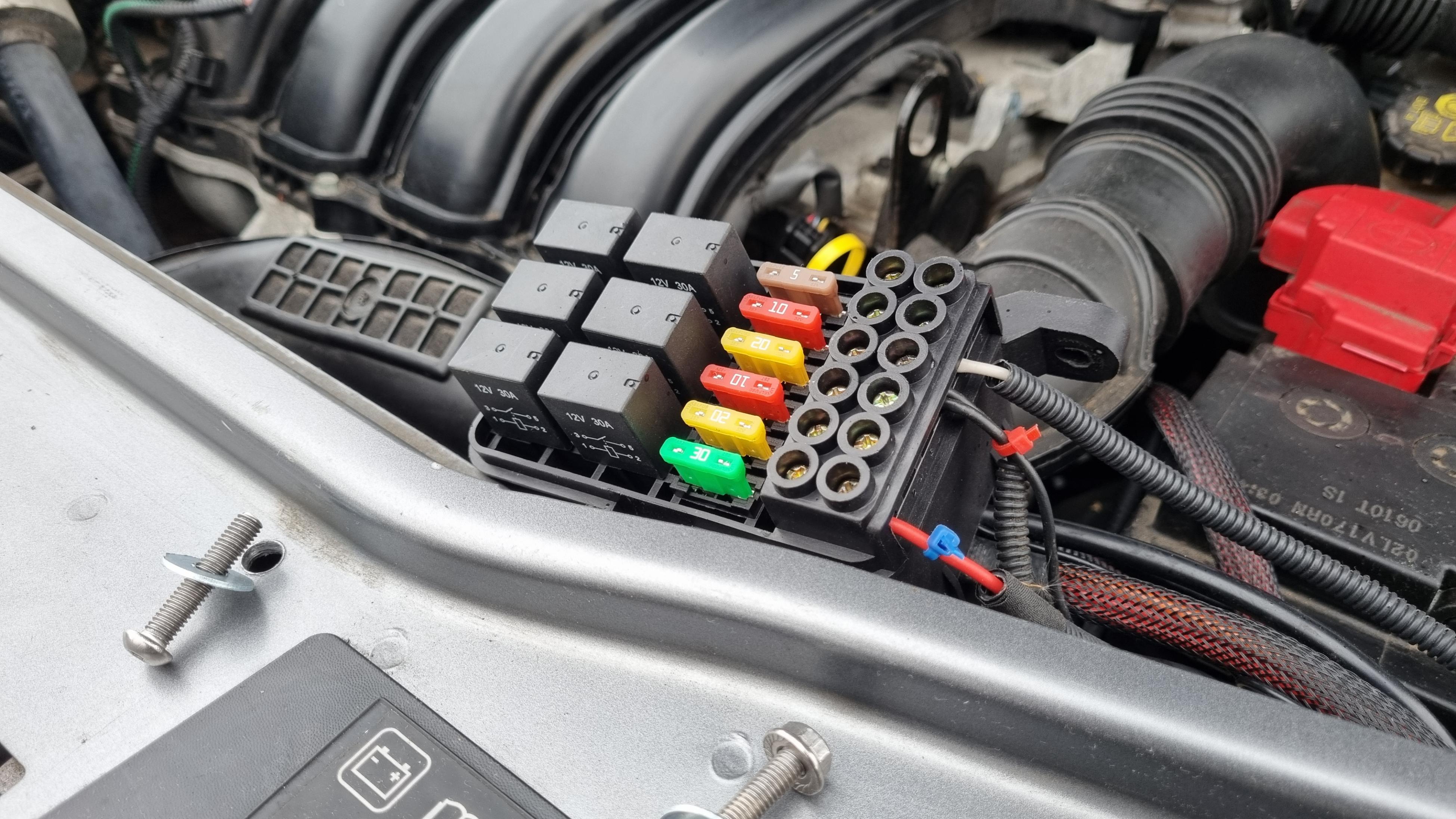

По наводке Игоря (zhiv) обратился на DRIVE2.RU к LEDovik и заказал у него тоже себе такие лампы. У меня дорестайл но поставил себе задние фонари от рестайла и хоть ламп заднего хода стало две, всё равно яркость света не устраивала и к тому же потерял свет ПТФ так как в фонарях теперь две лампы заднего хода, а для ПТФ места нет, в рестайле ПТФ же установлено в бампере.
Теперь у меня в этом варианте и ПТФ и яркий задний ход, видно абсолютно всё.
Дороговато правда, но нисколько не жалею что так же как и Игорь приобрёл эти светодиодные лампы.
Игорь, тебе отдельное спасибо за наводку
