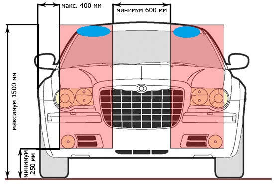

По умолчанию Re: Фары, лампы, противотуманки, габариты...
balash, ГОСТовские размеры расположения ДХО.Хочу сказать,что те ДХО Филипс куда устанавливает их ОД(в нижнюю часть решетки радиатора кондиционера) как бы это мягко сказать не совсем все правильно.Один размер,а именно там где должно быть не более 400мм(расстояние с боков от габаритов авто),равняется 450мм.И тот размер где не менее 600мм укладывается "тютелька в тютельку" ровно 600мм.Самый правильный размер расположения ДХО у Дастера это в фарах или противотуманках,но здесь уже необходимо учитывать ГОСТ по силе света.Но это уже совсем другая история.
balash, Один размер,а именно там где должно быть не более 400мм(расстояние с боков от габаритов авто),равняется 450мм.
Ну 5 см это не большая проблема по сравнению с самодельными ДХО, которые многие ставят где хотят и как хотят и которые делают из обычной светодиодной ленты. А уж как самодельные ДХО светят я думаю все не один раз на трассе видели. ИМХО.
