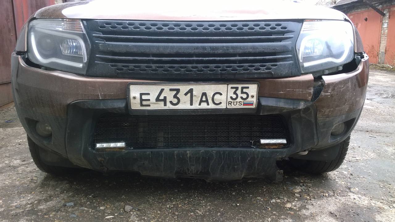

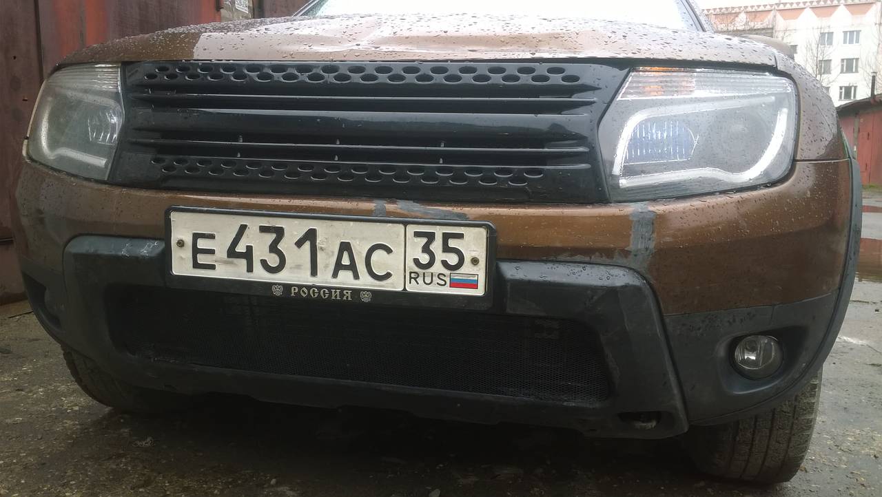

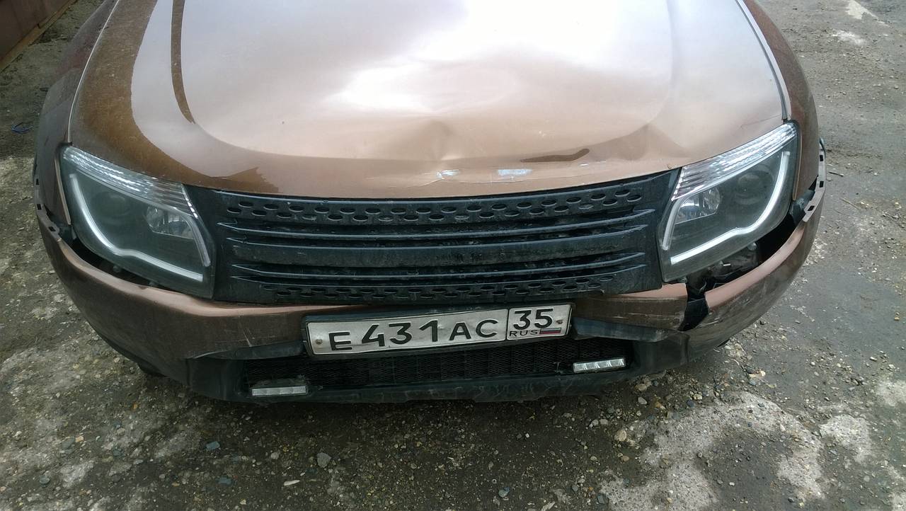

Сообщение от Volodi Посмотреть сообщение
Нужен совет !!Вчера встретился , вмятина на бампере...А если прогреть феном и сняв защиту выдавить !!!
Может кто уже делал ??
Грей феном смело, можешь даже попробовать не снимая бампера!
Черный пластик на бампере такой упругий и пластичный оказался, не ожидал.
Я конечно снятый грел двух киловаттным феном Макита, но с одной стороны он прямо с чпоком на место сам встал в определенный момент нагрева, с другой стороны чуть вытолкнуть пришлось рукой (обязательно в перчатках, пластик нагретый до нужной температуры рука не терпит).
Посмотри на фотках на характер заломов слева и справа от гос.номера, я думал ппц, а он почти как новенький стал после прогрева
