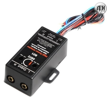

надо купить коробочку "адаптер линейного входа для усилителя"Нажмите на изображение для увеличения
ID:	44776 Не покупайте наборы проводов для подключения sanyo supra - сыпятся!!!

Вот тут чел описал как напрямую выпаять линейники
коробочка адаптер линейного выхода один фиг подключается после процессора и штатных фильтров ГУ

Подскажите, кто знает, хочу подключить усь и саб - к каким колонкам подсоединять преобразователь нинейников - к задним или к передним? Просто, читая форум, выяснил, что в основном люди цепляют его на передние колонки (для саба) (например, вот тут: http://www.dusterclubs.ru/vb/showthread.php?t=6430 ).
Не логичнее ли его вешать на задние?
И еще вопрос - может кто знает, какие провода идут к задним?
