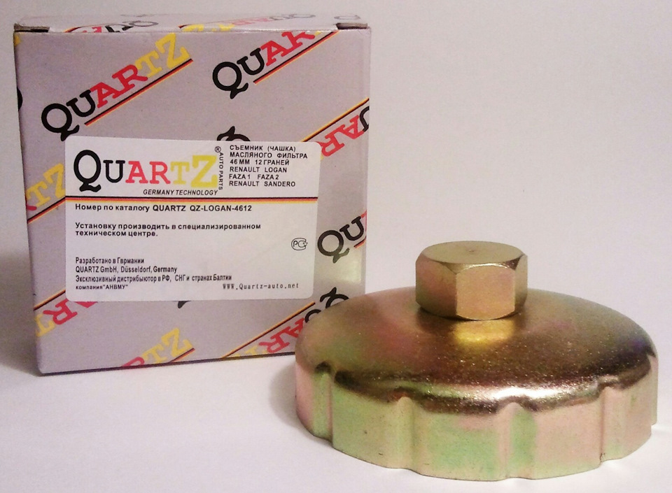

У меня точно такой ( снимал им нормальный съемник)-кат. № QZLOGAN4612 , цена 124р-164р в автодоке. Только надо учитывать, что таким съемником можно открутить только оригинальный фильтр (к неориг. может и не подойти по размерам)

Этот вроде как неоригинальный, точнее сами съемники может быть идентичные, но коробочка другая. По феншую надо в фирменной коробочке)
А что на фото оригинальный что-ли,щас прям?
QZLOGAN4612- этот то-же в коробочке

Еще раз внимательно разглядел, действительно тот же QUARTZ, только цвет коробки мимикрировал под оригинал, раньше он продавался в цветных коробках.
