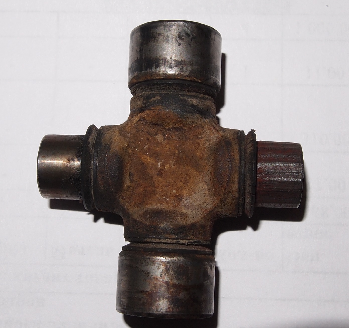

привет, принял решение снять кардан, результат печальный, задняя крестовина крякнула-заклинила бросил пока в гараже выехал на асфальт вибрации нет на сотне гула нет дальнейшие поиски прекращены 45000 км как то не канильфо покупать новый кардан буду пробовать менять крестовину, была закернена сверлом снял кернение выбил легко подскажите где искать аналог от чего подходит? попробую скинуть фото креставины

Всем привет ещё раз, продолжаю колхозить кардан, похожую крестовину не нашел искал много и долго, оказывается на наш не ремонтный кардан продаются оригинальные крестовины и все бы не чего, но больше 5000р за крестовину кажется просто грабеж решил увеличить отверстия разверткой под диаметр на 20мм купил крестовину за 600р. благо с таким диаметром и по длине выбор есть и по цене диапазон просто шикарен. Крестовина которую я выбрал чуть покороче зато будет место под шайбы которые прицеплю сваркой на днях займусь как все зделаю и проверю на дороге выложу отчет
Что за ремонтная крестовина? пока кроме Febi ( или Febest: что, то - г...но, что, то - г...но) в нашем размере не находилось. Кстати, есть тема по карданам: http://www.dusterclubs.ru/vb/showthr...409#post838409

ну вот и все кардан сделал проехался по асфальту до 130 км/ч разогнался ни гула ни вибрации поставил вот такую крестовину "GUN-45 – физический размер 52.8x20,06, тип крепления –J (Honda Odyssey, CR-V)" цена вопроса 600р отверстия развернули обычной разверткой, чашки закрепили втулками которые прицепили сваркой всё. 20 июня еду в Крым думаю туда и обратно накатаю около 10000 км вот и проверю по приезду отпишусь.
