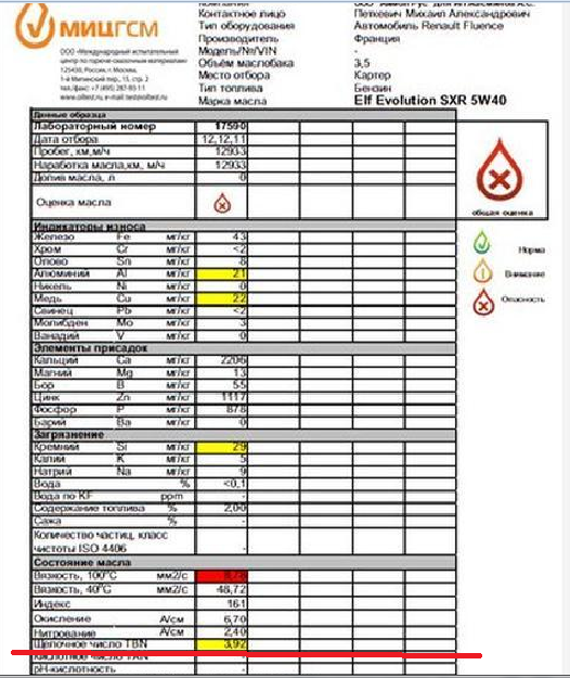

Сообщение от Lelik76Rus
И судя по анализам 15 тыщ для лукойла люкс это очень много. Щелочное падает сильно, присадки срабатываются и другие показатели уже к 8-10 тысячам ухудшаются. Для бензинового двигателя 10-12 предел на этом масле.
Ну да, да и эльф при таких пробегах тоже не блещет щелочным числом. Вот, анализ отработки Evolution 900 SXR 5W-40 с пробегом 13тыс.(флюенс) Так видно, что щелочного числа в масле практически уже и нет...
Не объективная инфа, таблица должна сравнительная, новое масло-старое масло. Тип вождения авто, может он спортсмен и гоняет от светофора к светофору , условия эксплуатации, город -трасса.Ну и вообще таких таблиц я могу в Экселе настряпать тысячу....

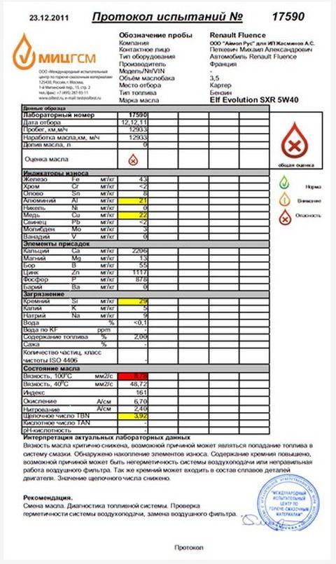

Сообщение от Вездеход64
Любой анализ стоит немалых денег, а тебе на халяву и то, и другое подавай..
Вот фома не верующий, вот тебе полная картинка этого протокола с анализом.

Главный посыл - меняй не реже, чем раз в 10 тыс. км
