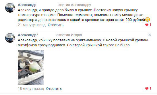

VaDukE
давление в системе не влияет на эффективность охлаждения, за понижение эффекта кавитации отвечают присадки в антифризе
Ещё как влияет, одного чел Дастер ВК- только что, вылечили новой крышкой, поменял всё..
а про крышку он и не подумал..
