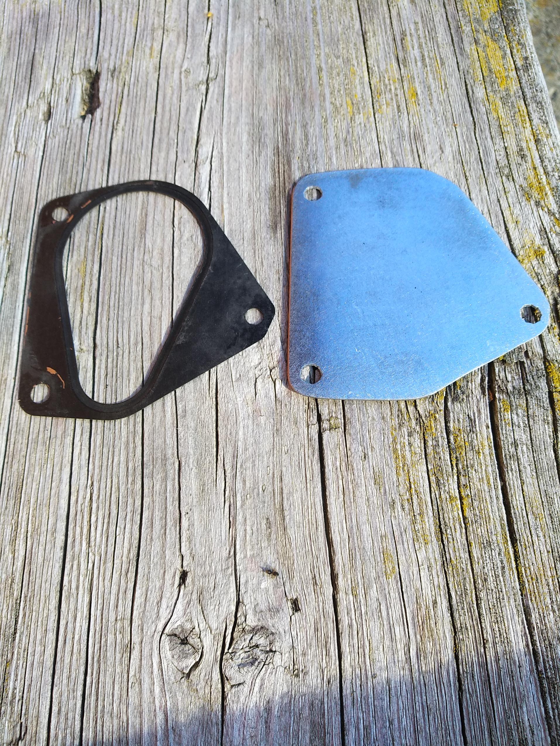

den0668, пробег какой на машине?
Куда конкретно ставится заглушка можешь показать на фото?

На моём дизеле 37000.На посл. фотке снятый корпус клапана с каплевидным отверстием(выпускной тракт) и круглым(впускной тракт) так вот между этим корпусом и теплообменником.

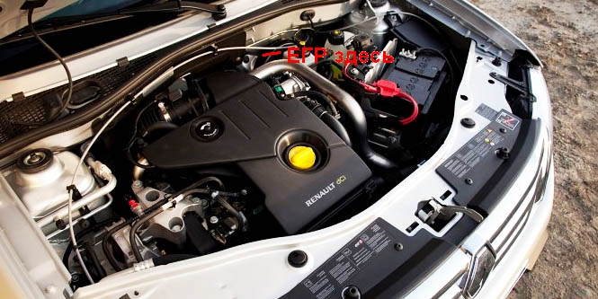

Этих ЕГР как грязи по осени. Так много разного вида. Понять иногда сложно о чём говорит тот кто заглушил его. У нас так он стоит в районе 1-го цилиндра и к нему идут трубки обогрева ОЖ. Я даже подумал, что это дроссельный узел. Внешне выглядит мотор так. На днях сняли и почистили его. За 90т.км пробега я бы не сказал, что он был засран. Трубопровод тоже чистый. Меня другое интересует. Почему при нажатии на педаль газа мотор начинает набирать обороты, потом зависает и обороты падают. А если нажать педаль несколько раз подряд то набирает обороты, чуть подвисает и опять набирает до 4000. На ходу тоже также. Надо педаль газа дожимать по мере набора оборотов. Мотор тянет, масло не ест.
Вот и думаю, а как у других. Хочу помыть впускной тракт после турбины карбкляйнером но как то страшновато. Детонацией не убью мотор. Есть мойка впуска дизелей от ликви моли но так дорого.
Буду глушить ЕГР но не поворотом, а прокладкой из нержавки, на входе в гофру. Трудно добраться до этих двух болтиков но надо.
Удачи всем.

Все то о чем ты написал пройдет как только заглушишь ЕГР. И упадет расход.

Раньше так же было? движок без прошивки я так понимаю? Может это просто турбопровал, как у всех автомобилей не прошитых.

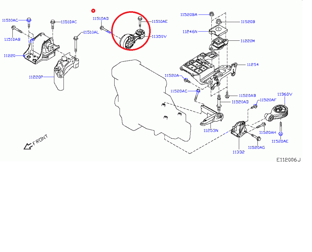

Чет просмотрел на дизельном Дастере нет верхней боковой правой подушки (11350V)!? На моем пред. дизельном Кашкае была и скажу ой как без неё было бы не уютно , а как же на Дастере ?
вот схема

Правая 100% есть.

Правая 100% есть.
Две??? Одной мало для дизеля на меганах самодельные колхозили на кашкае с завода !!!
