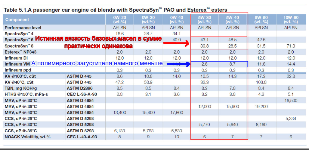

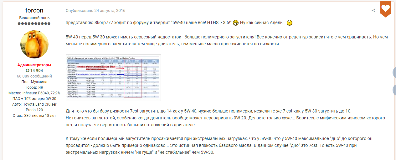

По умолчанию Re: Масло для Двигателей Рено Дастер (Renault Duster)
Сообщение от Bizet
Вы думаете почему дизеля в первую очередь на среднезольники переводят? Сажи много летит. Чтобы в сервисном интервале 15000 удержать надо хотя бы С3 масло. Полнозольник может дать отложения на таком интервале.
Сообщение от Bizet
Правда если топливо не Евро-5, Евро-6 и содержит излишки серы то масло сдохнет тысячам к четырём, превратившись в кислоту, но 100000 км движок отъездит.
Ну это понятно, я немного в курсе среднезольных-малозольных масел, под сажевик, хотя я и не тракторист. Только вот зачем, народ в нашу бензинку такую классификацию С3 себе заливает, не понятно.
Bizet Вот ещё такой момент-под твой комент, наткнулся я на него в глубинах ойл-клуба.
Название: Масло 5х30 и 5х40.png
ID:	119567   Нажмите на изображение для увеличения
Название: Масло 5х30 и 5х40.png1.png
А народ разбирается? Приходит на рынок, спрашивает "мне на калину масло порекомендуйте хорошее" - "вай, бэры это, мамой клянусь лучше для калыны нэт". Моему соседу по гаражу на тигуан бензиновый так канистру С3 Тоталь и продали .
Про 5-40 не скажу, вроде не замечал чтобы сильнее, чем 5-30 в движок гадит. Зато с 5-50 был опыт. На непрогретом двигателе замечательные низкотемпературные отложения даёт. Загляните под крышку мотора который хозяин пичкает 5-50 и 10-60 и обнаружите, что в гражданские моторы такое лучше не лить.

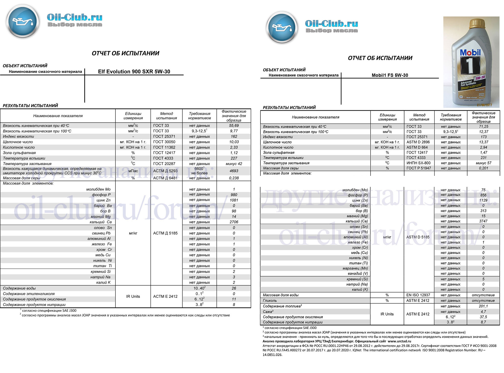

Сообщение от чук Посмотреть сообщение
По поводу ЛУКойла, ...
Сообщение от Dip 24 Посмотреть сообщение
Народ, подскажите.
У меня Сценик 2 двиг. К4М прошел 200 т.км., на 5W40, проблем как бы не замечал...
Вот думаю, может на 5-30 его перевести?
к4м, пробег скромнее, но лучек гидрокренинг лью почти с новья, тока на 5т и 15т бы ельф, дальше тока лучек.
Маслянный фильтр только гармошкой(легко просматривается через отверстие) и всегда оригинальный Purflux от 2 литрового, смена масла каждые 7.5т км, летом 5-40 лукойл (он же в канистрах УАЗ, Автоваз, Мортио)(беру в основном в канистре уаза), зима 5-30 в канистре лукойла.
Ношу такие фотки в телефоне, чтоб не забыть какое маслецо, в автодоке в основном по парт номеру беру.
На глазок через крышку, грязи нет, отложений нет, лака нет... фоткать нечем, кому ну очень надо, и в ювао, можно договориться и пригоню авто,... фоткайте смотрите.
Название: IMG_13112017_014319_новый размер.jpg
ID:	119569   Нажмите на изображение для увеличения
Название: IMG_14112017_234742_новый размер.jpg
ID:	119570   Нажмите на изображение для увеличения
Название: IMG_24122017_113707_новый размер.jpg
ID:	119571   Нажмите на изображение для увеличения
