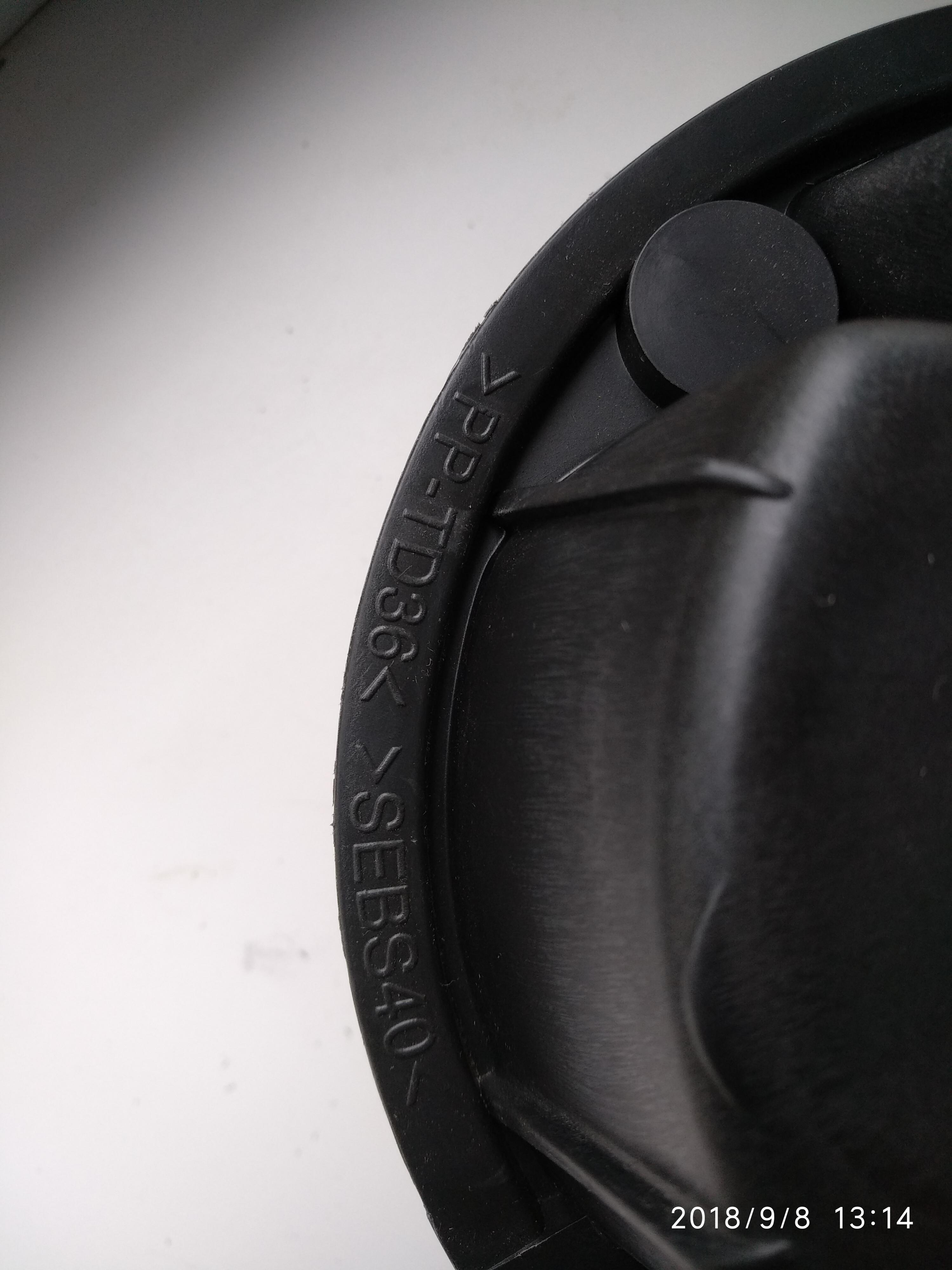

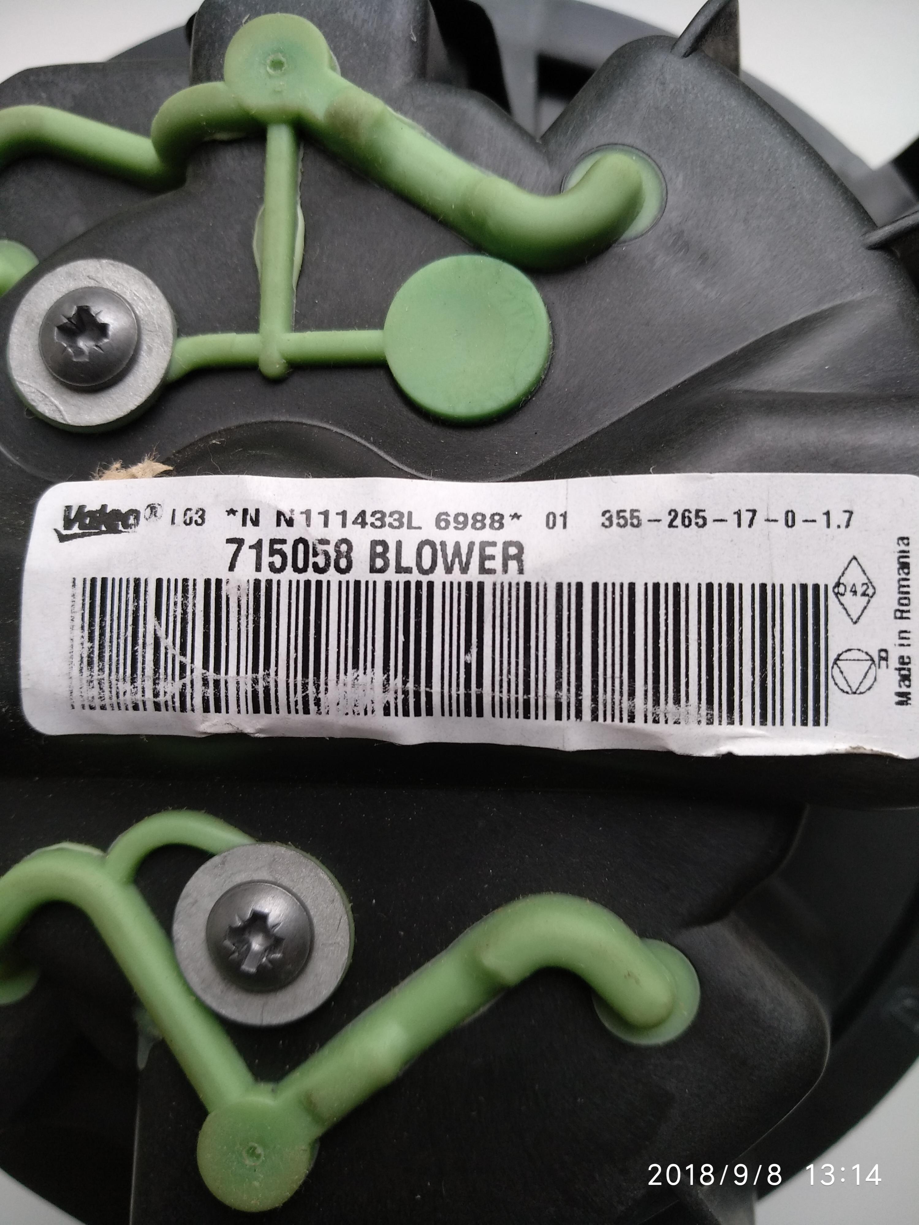

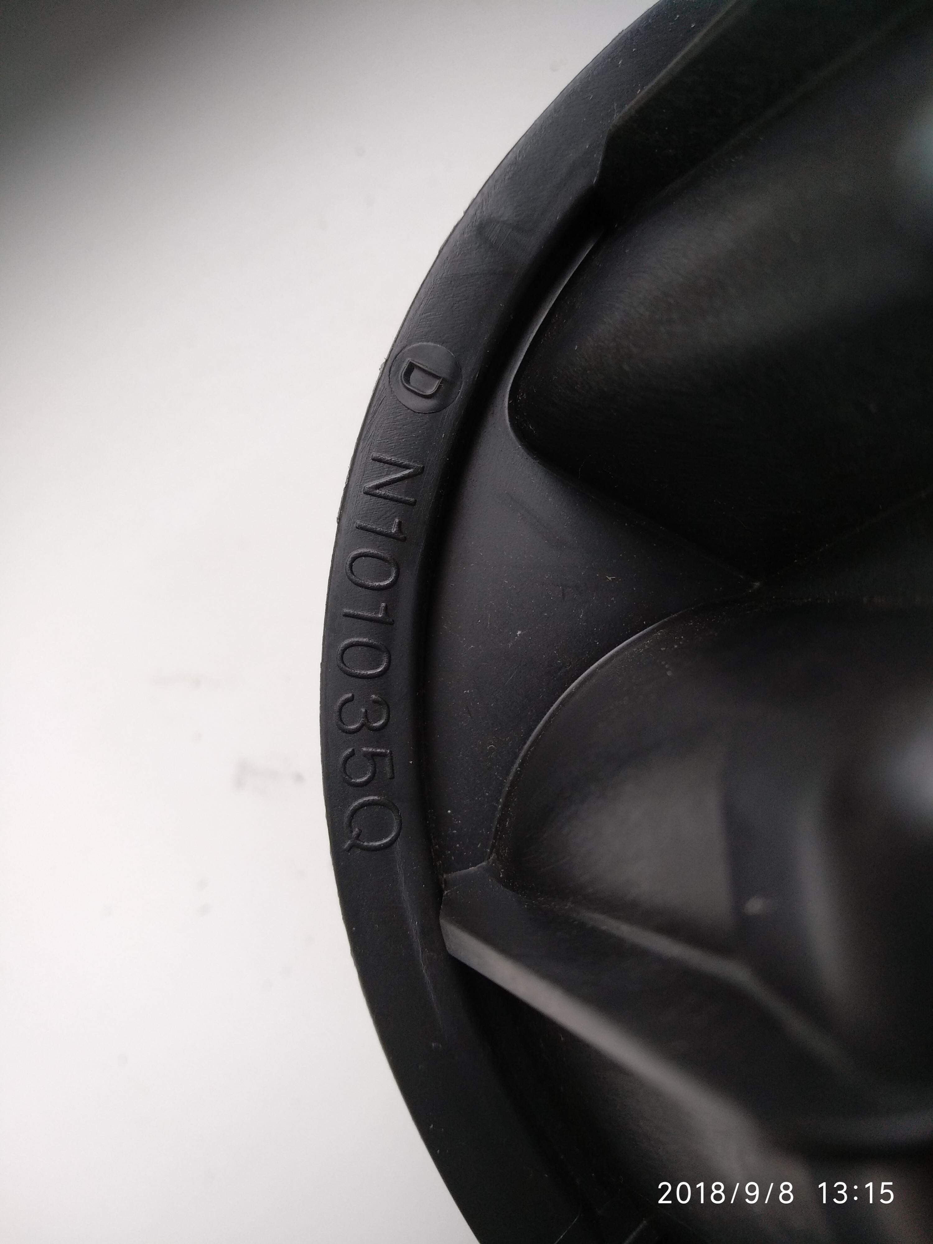

Ну, как говориться "Лёд тронулся". Вчера пришел вентилятор Валио от Автодока, выхватил по кума скидке за 5150, уже подорожал до 5997 по ОПТ4 и это за неделю. На вид сделан добротно хоть и в Румынии, упакован капитально, крыльчатка не шатается. Взвесил и сфотографировал все маркировки. Договорился о замене к середине недели т.е. к концу недели отпишусь о результате.

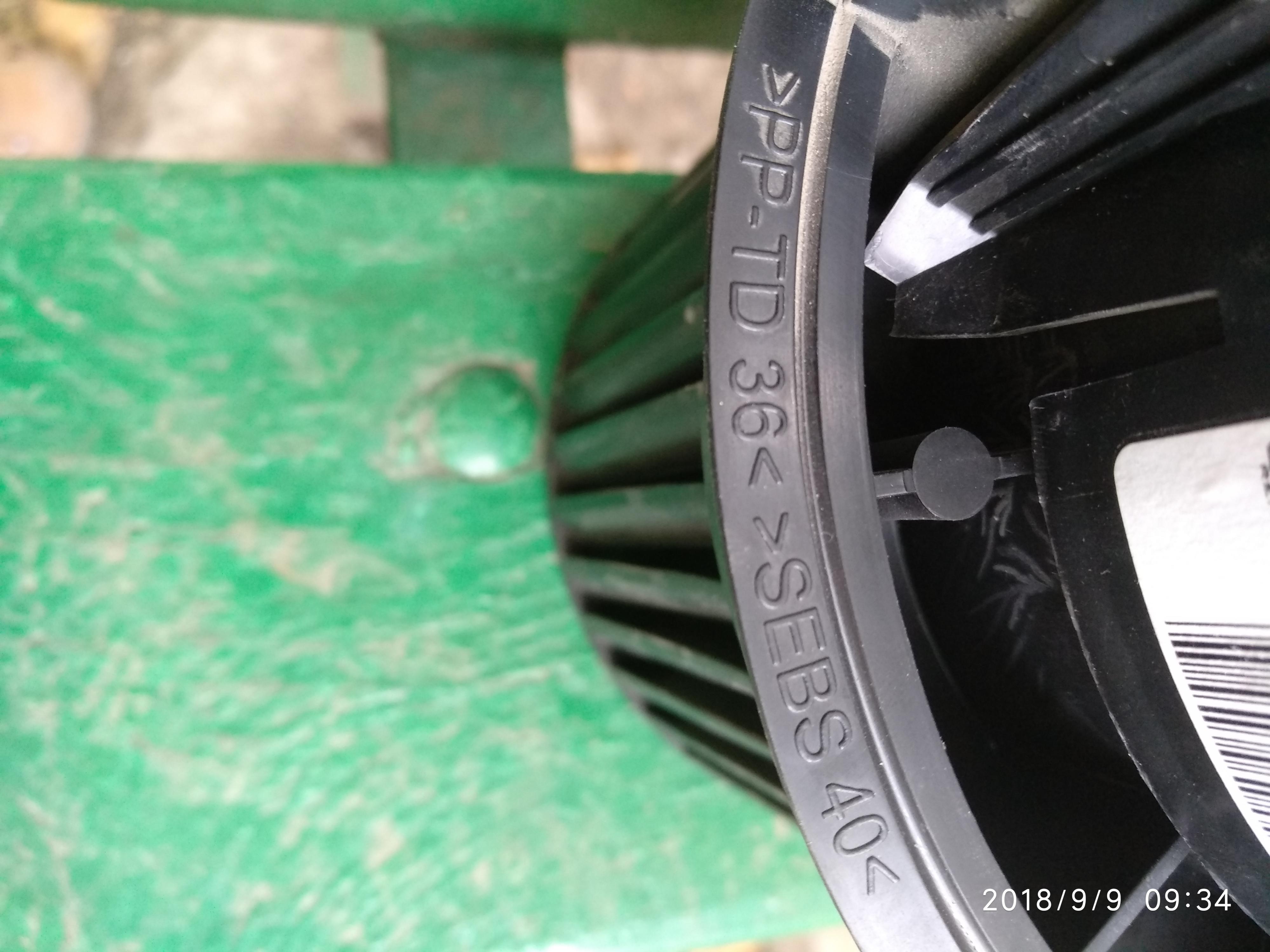

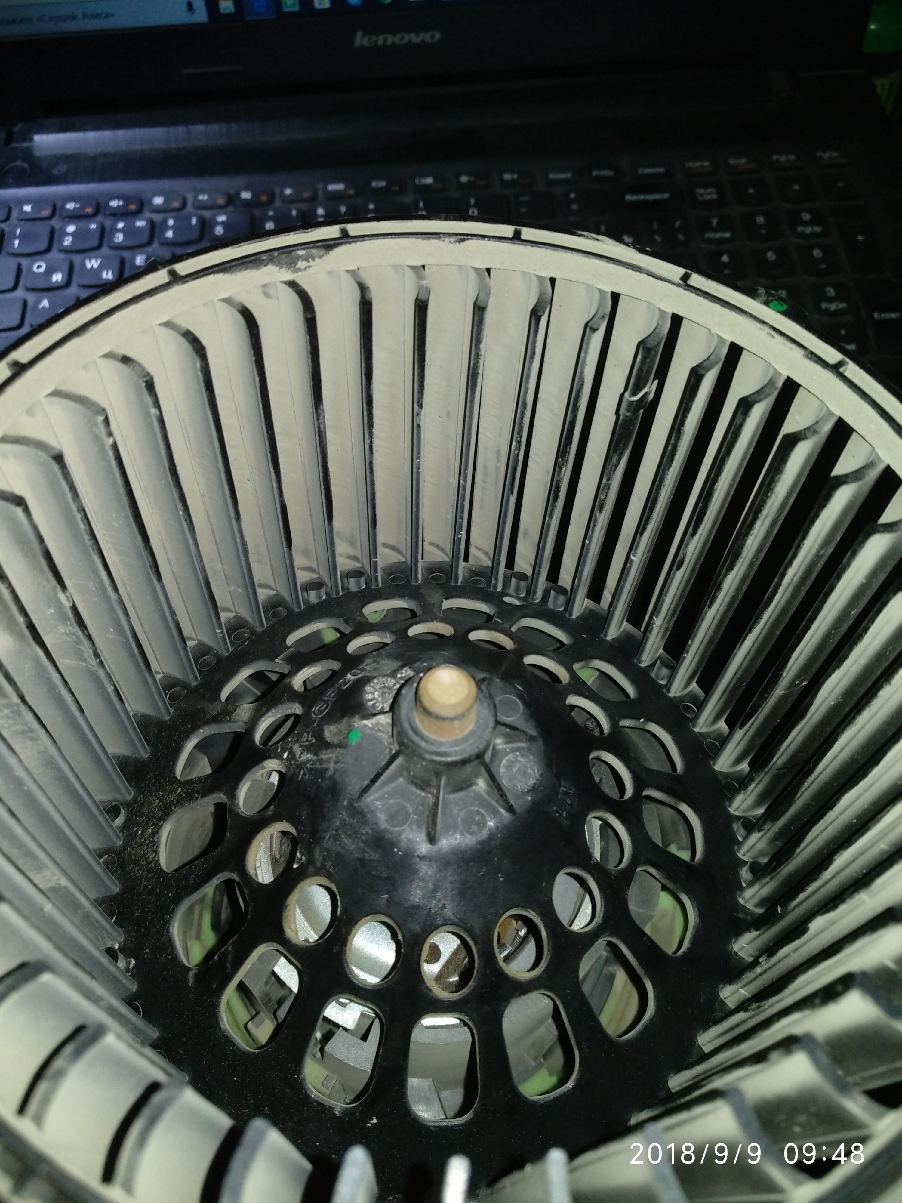

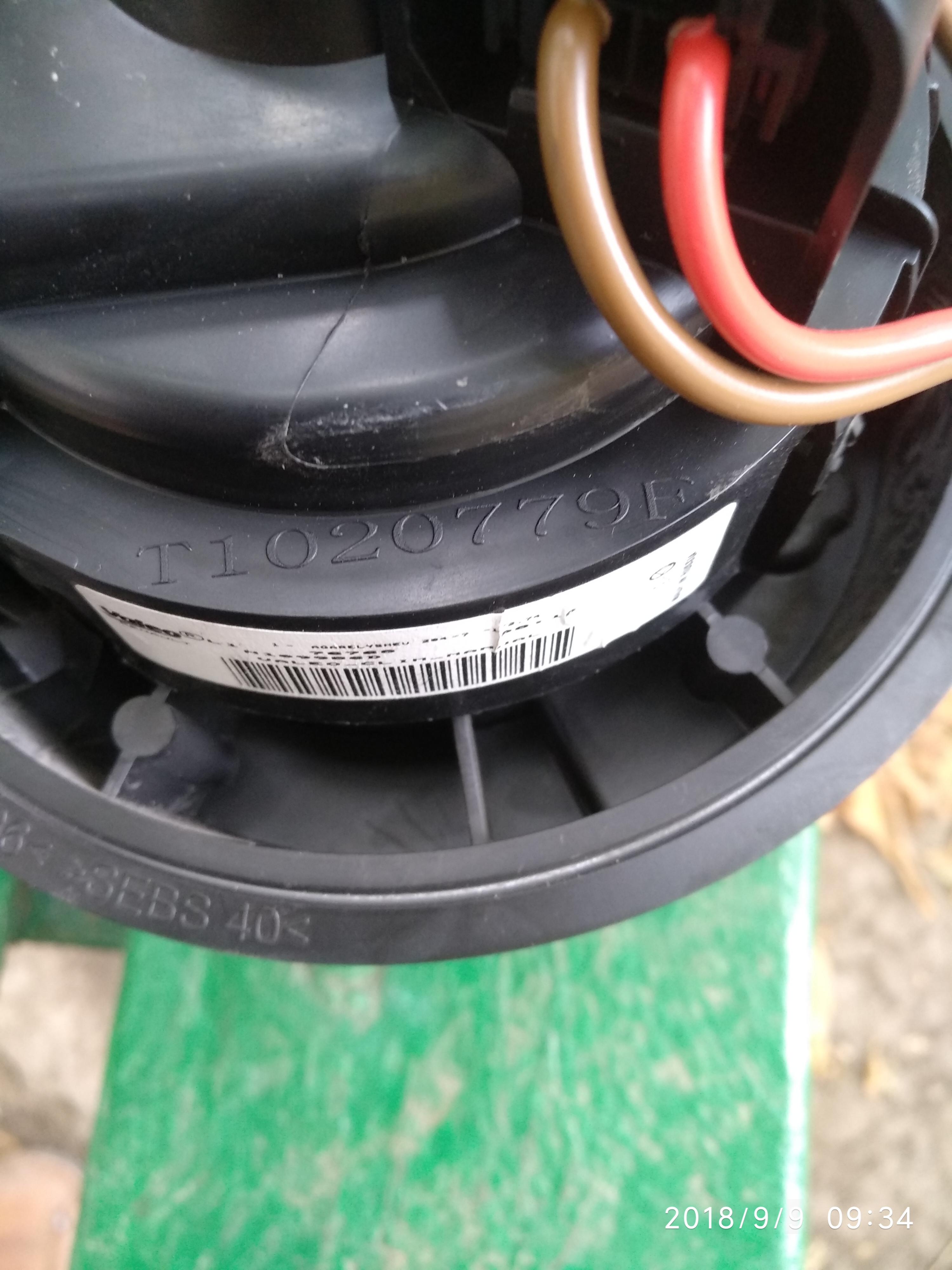

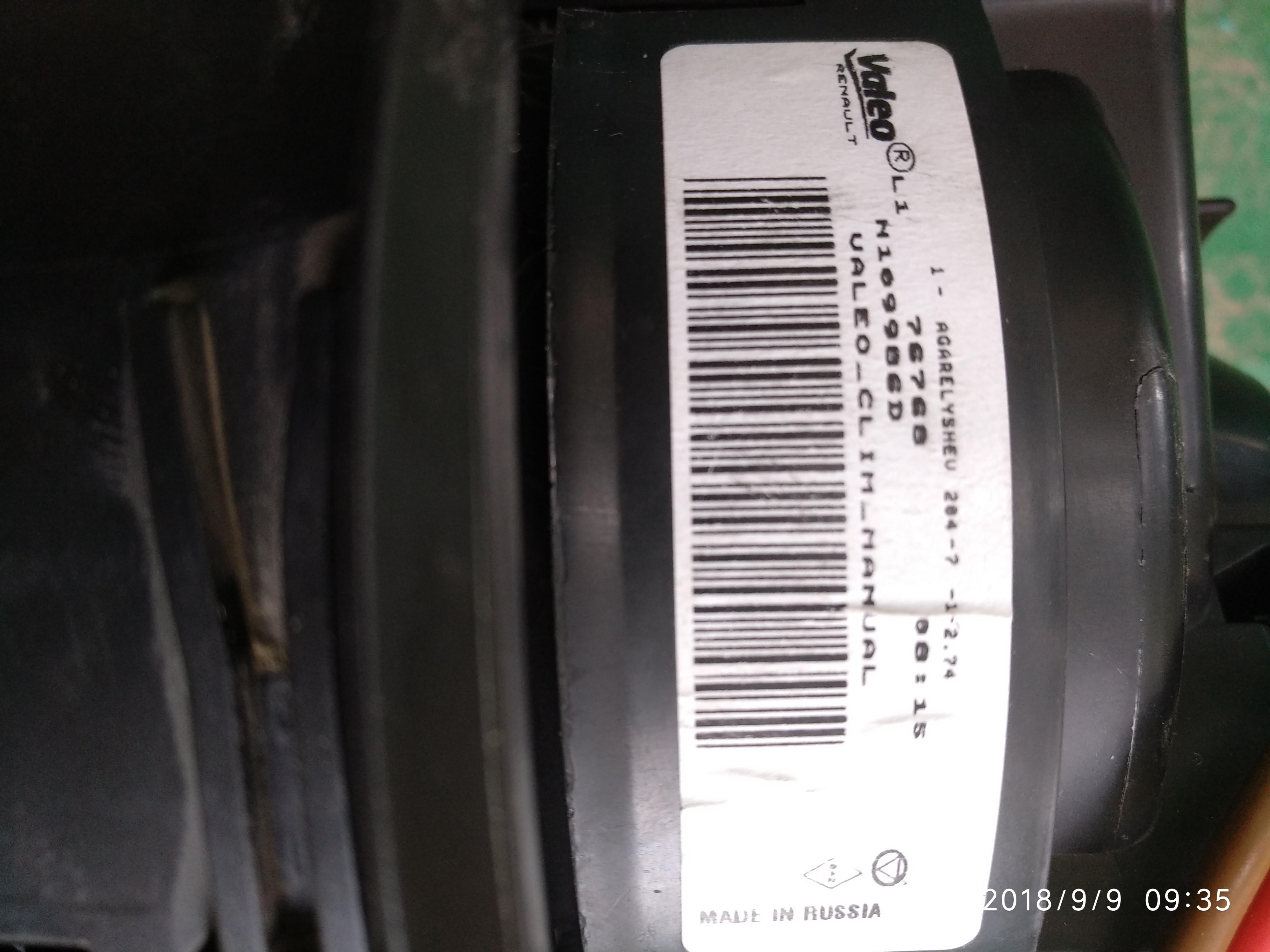

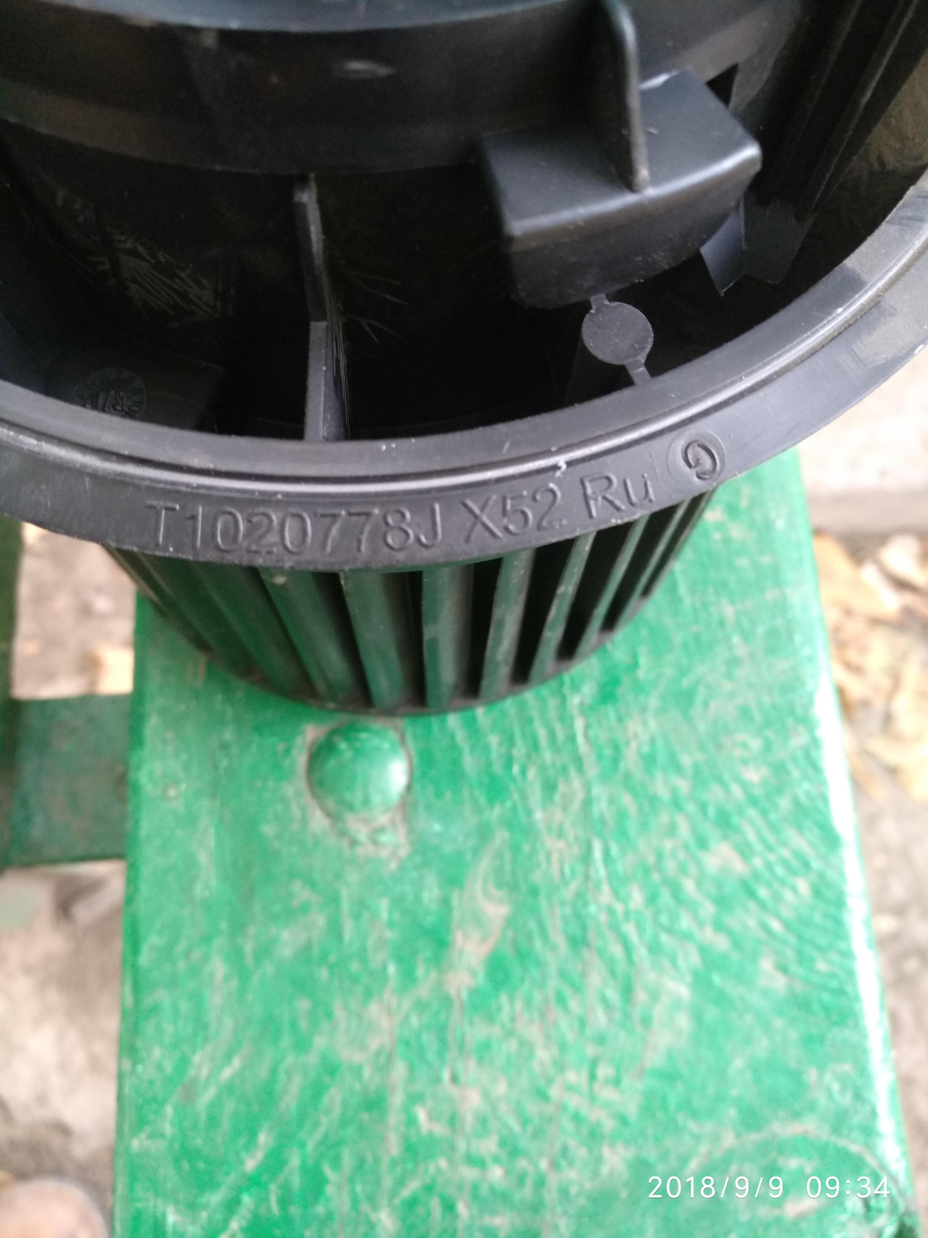

Ну вот и первый облом... Valeo 715058 не подходит на ристал. Судя по маркировке у нас стоит 76768 пр-ва Россия и ни в одном магазине я его не нашел. Пыли на вентиляторе практически нет, зато четко ощутим вертикальный люфт крыльчатки до 2х мм и так же она великолепно раскачивается в стороны и это при пробеге 17т.км.
Может кому-то пригодится размер крыльчатки ф 135/h 85 и фото, и да снять самому за 20 минут реально как и показывают в видеоролике.

Знать вероятность подхождения на дорестайл увеличилась. Жаль, что от Таганрога до Магнитогорска далековато .
---------- Добавлено в 22:28 ---------- Предыдущее написано было в 22:25 ----------
А нет, вы вроде зря и не купили, а просто поняли, что не то.

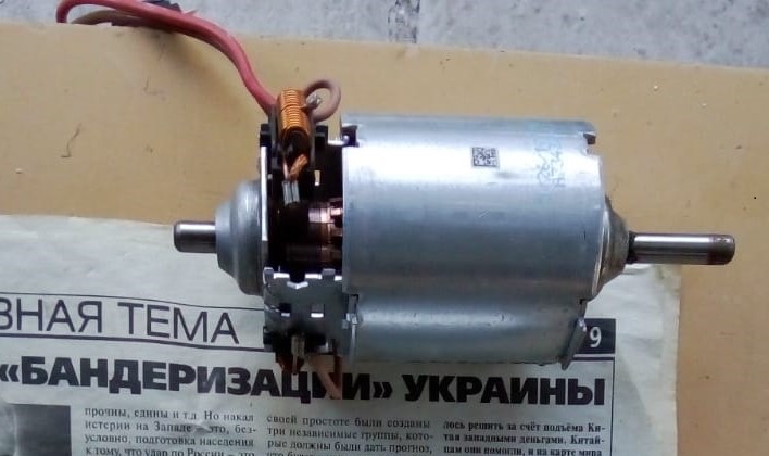

В продолжении темы. Отдал родной вентилятор в перебор спецам по ремонту электродвигателей... Прождал 3 дня, выяснилось что такие двигатели они не ремонтируют, психанул поехал забрал... и на обратном пути едучи с открытыми окнами из за отсутствия вентилятора не сразу услышал антирадар, попал на 250 р за превышение. Вентилятор отдал в разбор знакомому электрику выяснили двигатель ф 62мм, вал ф 8мм, вертикальный люфт как я писал ранее отсутствует это гуляла сама крыльчатка, горизонтальный люфт в бронзовых подшипниках скольжения есть. К сожалению модель двигателя он не зафиксировал так же ничего сделать не смог, собрал обратно и вчера мы с сыном поставили его на место, подключили и о чудо, вибрация ушла... но, воздух в салон не идёт , видимо что то нарушили когда отодвигали парприз, сегодня буду пытаться найти косяк.

Сообщение от mario
ну щетки местами перепутали, быват)))))

Сообщение от mario
а как проверить не разбирая?
да там собственно без шансов. Если он крутится, но в салон не дует, то это щетки перепутаны. Такое бывает часто, у тех кто первый раз электродвигатель разбирает. С первого раза кажется, что полярность значения не имеет (хотя с чего бы не имеет, да?), и отсутствие потока вызывает некоторый ступор))))

По умолчанию Re: Вибрация вентилятора печки
Morze701, в том то и проблема что со щётками всё в порядке, только что сняли жабо и окурили, дым проходит, но очень слабо, основной поток воздуха где то теряется.
Для самоуспокоения снимите разъем с движка и поменяйте полярность времянкой,кусками проводов.
Если посмотрите на свое же фото то увидите что крепление щеток универсально.
у вас на фото точно моторчик рено?По виду WV туарег один в один.

Сообщение от instal01
Вне всяких сомнений, сами с сыном снимали, а разбирал и фотографировал знакомый, другой двигатель туда не станет.
Morze701, У семерых нянек дитя без глазу...
Ни только полярность перепутали, но и крыльчатку вверх ногами надели, сегодня 5 часов со знакомым спецом ковырялись пока все косяки нашли и что самое интересное даже на обратной полярности в салон воздух идёт, но на 4й скорости дует слабей чем на первой при правильной полярности.
Всем спасибо за подсказки и участие!
Сообщение от mario
по маркировке на вашем фото:T1020779F нашел и производителя - ЭЛЕКТРОВЕНТИЛЯТОР ОТОПИТЕЛЯ LOGAN II (12-)/VESTA (15-)
И по низкой цене - Вентилятор отопителя Логан II Ларгус T1020778J
PS T1020778J - похоже номер крыльчатки.
