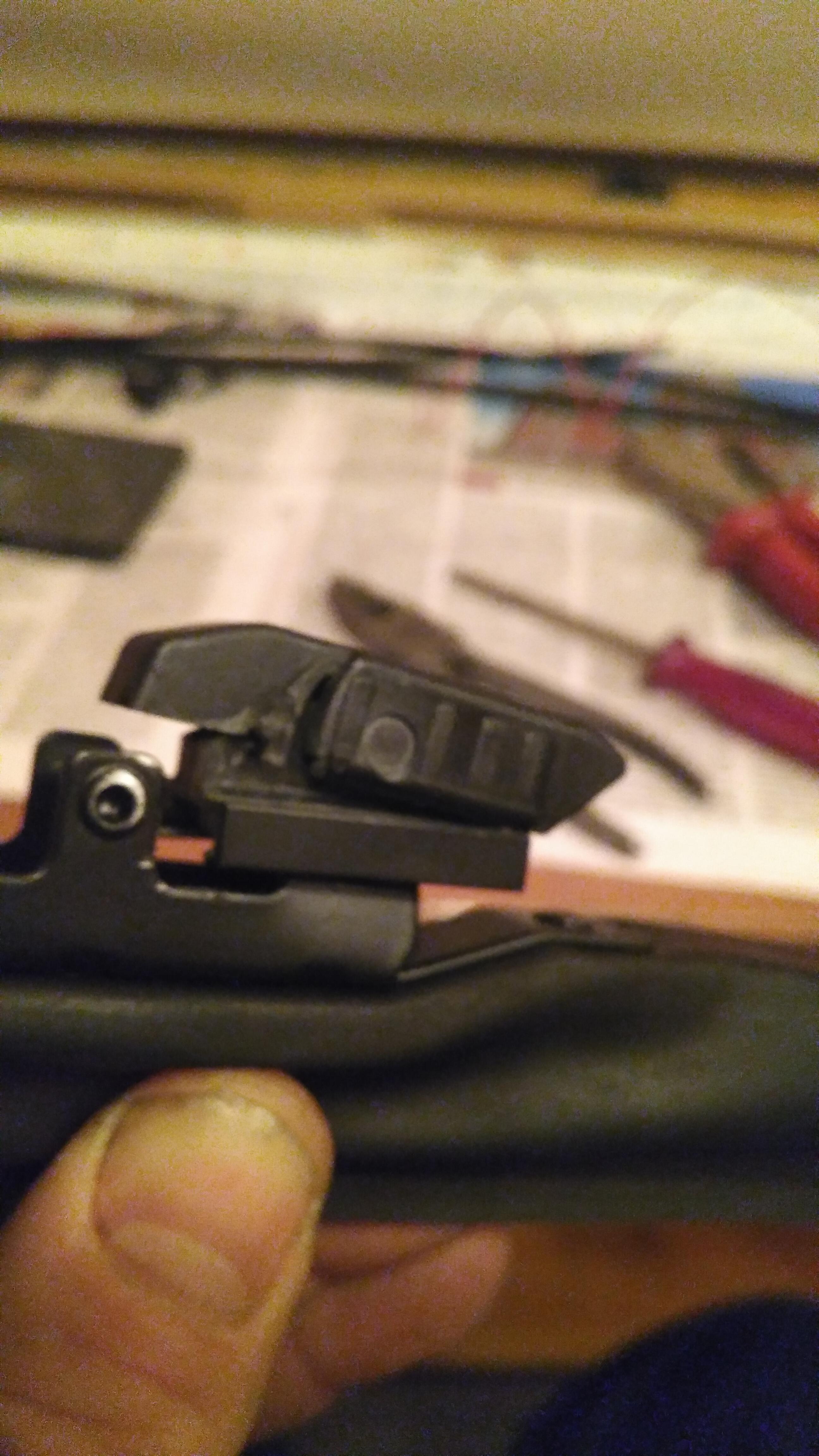

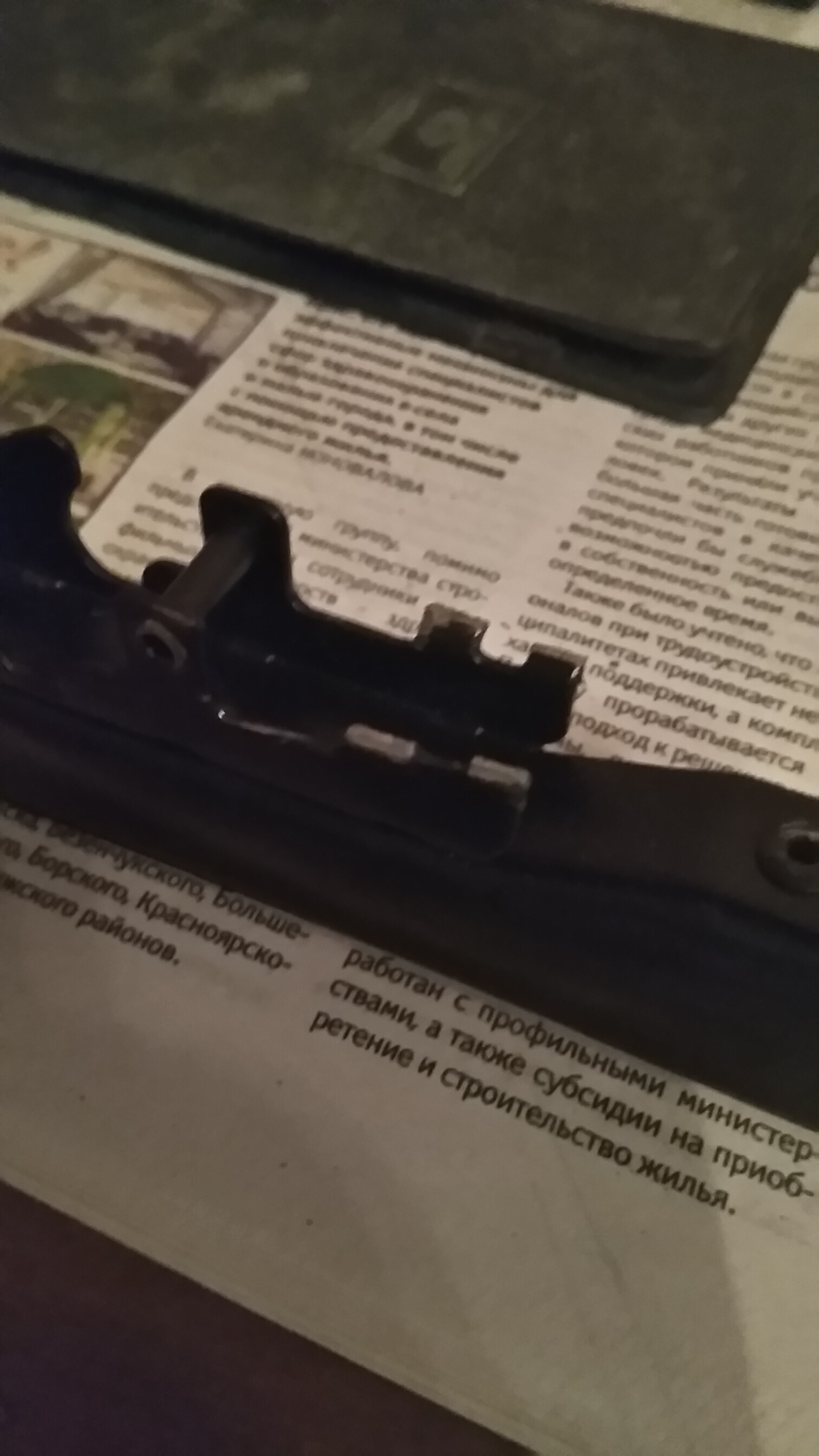

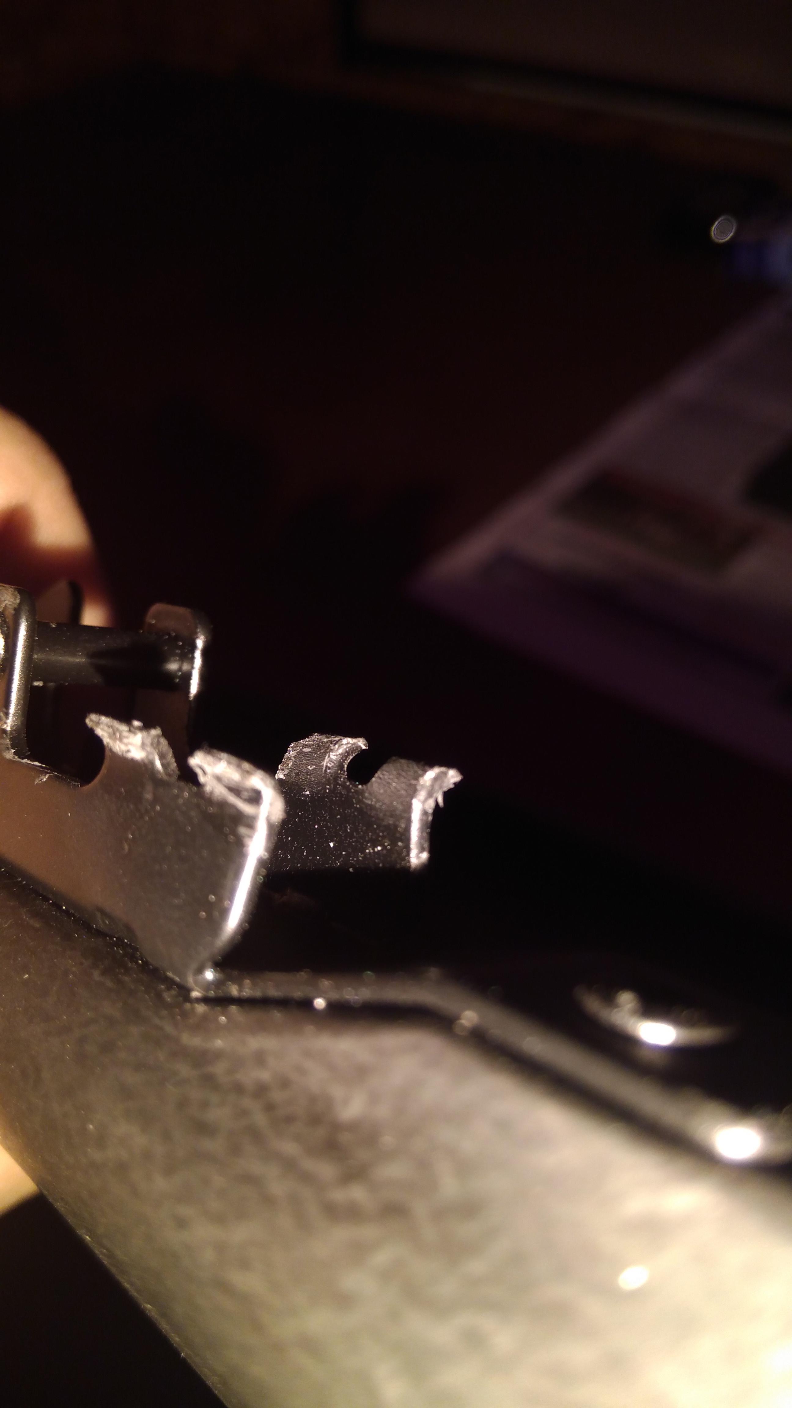

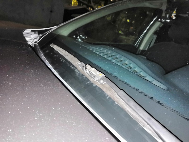

Приспичело поменять щетки. В наличии были "alca". Менять поводки не охота. Сделал так. Может кому пригодится.

Дождался Дастер 4/2 1.6 expression белый лед

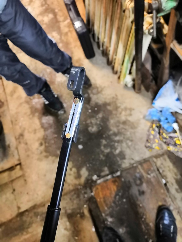

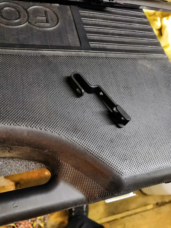

Ребята, не заморачивайтесь с установкой и подбором других поводков, сделайте как выше советовали в этой теме, поставьте на родные поводки переходники mitsubishi mz690204. Я себе сделал именно так, заняло около 2 часов времени с перекурами. Зато теперь никаких вопросов, использую щетки какие хочу. Деталь masuma mua-03 (аналог) не стал покупать, так как в интернете попалось немало отзывов, что они ломаются в месте сгиба, и обломанный конец может процарапать стекло. Я посадил себе на клепки вместо болтиков, которые шли в комплекте. Переходники обошлись в 260 рублей за оба, цена смешная, работы немного. Дольше всего снимать родное крепление VATL 5.1.

flatrons, ваш опыт не всем подходит. У меня нет ни гаража, ни верстак с тисками. Если отпилить еще туда сюда, то вот сверлить... Мучится пол дня, что бы потом обнаружить, что накосячил??? И опять вернуться к покупке поводков??
Это не мой путь.
