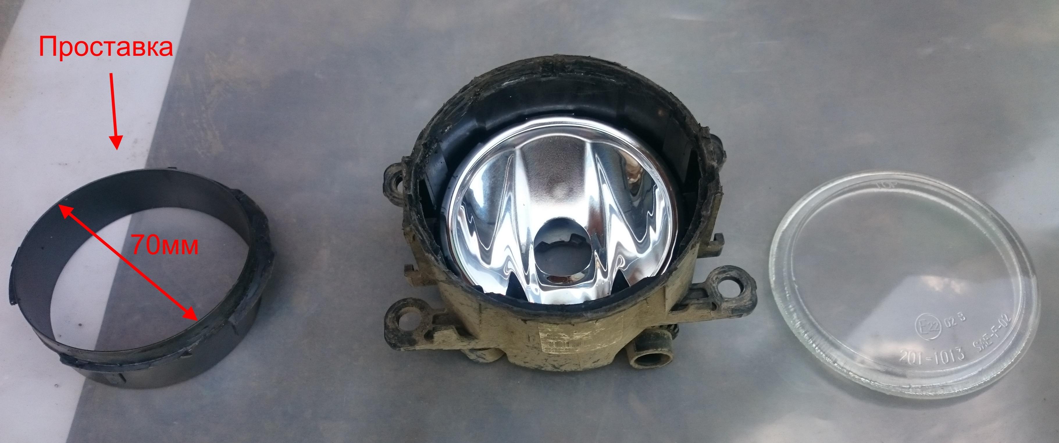

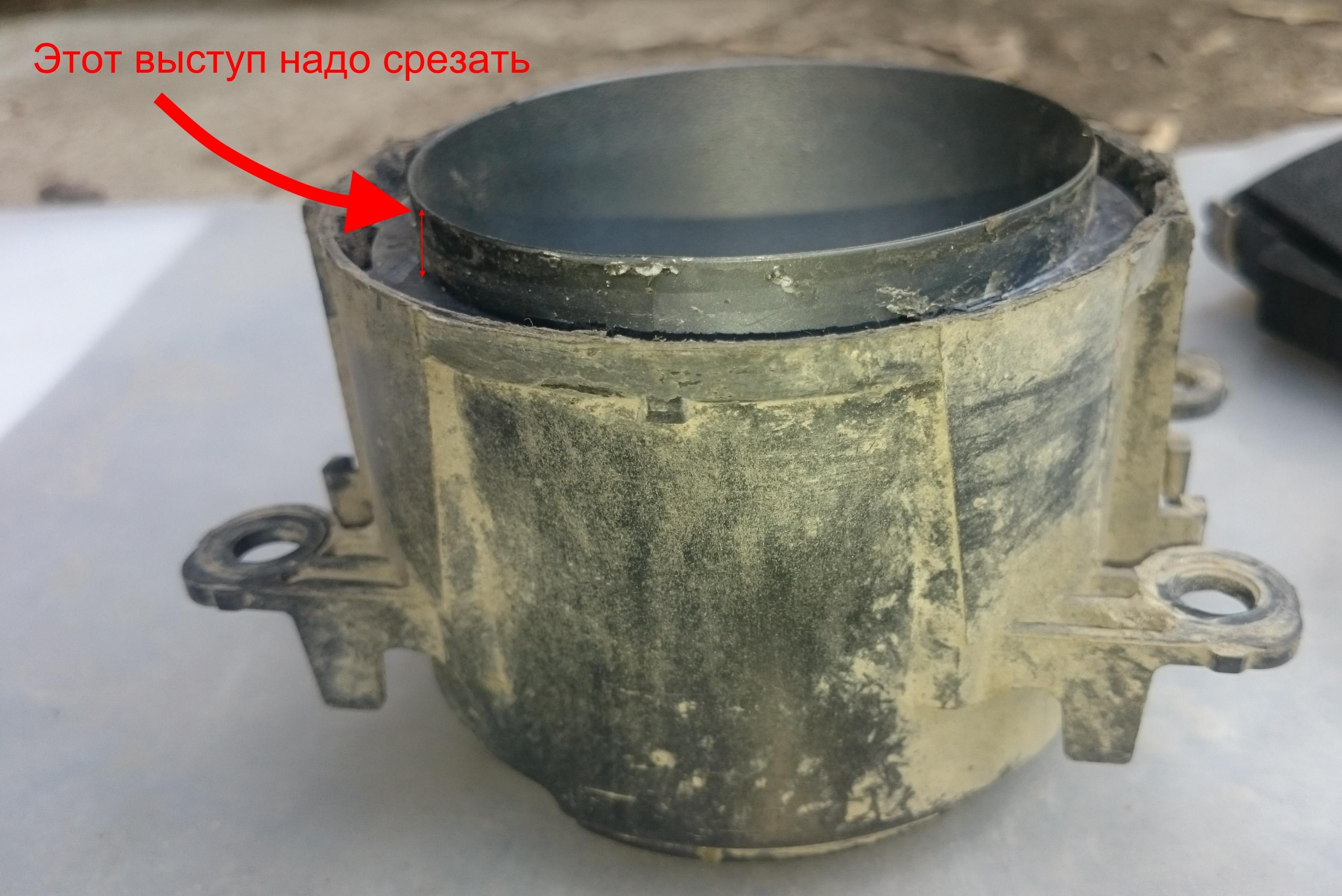

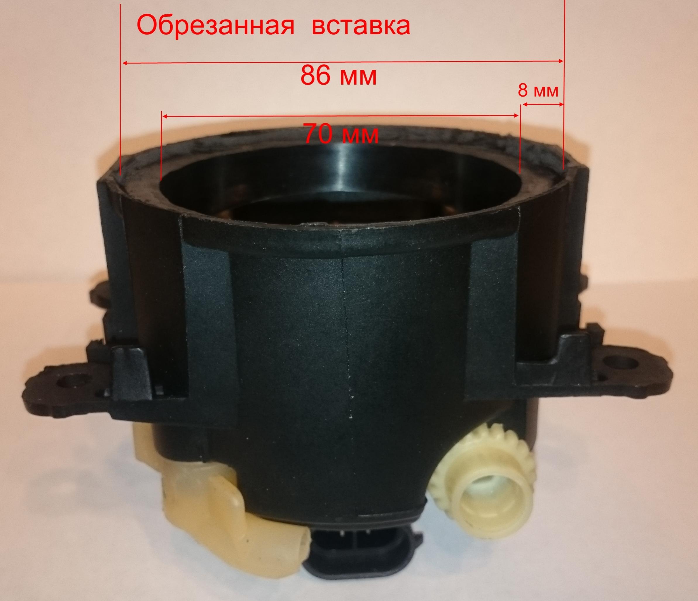

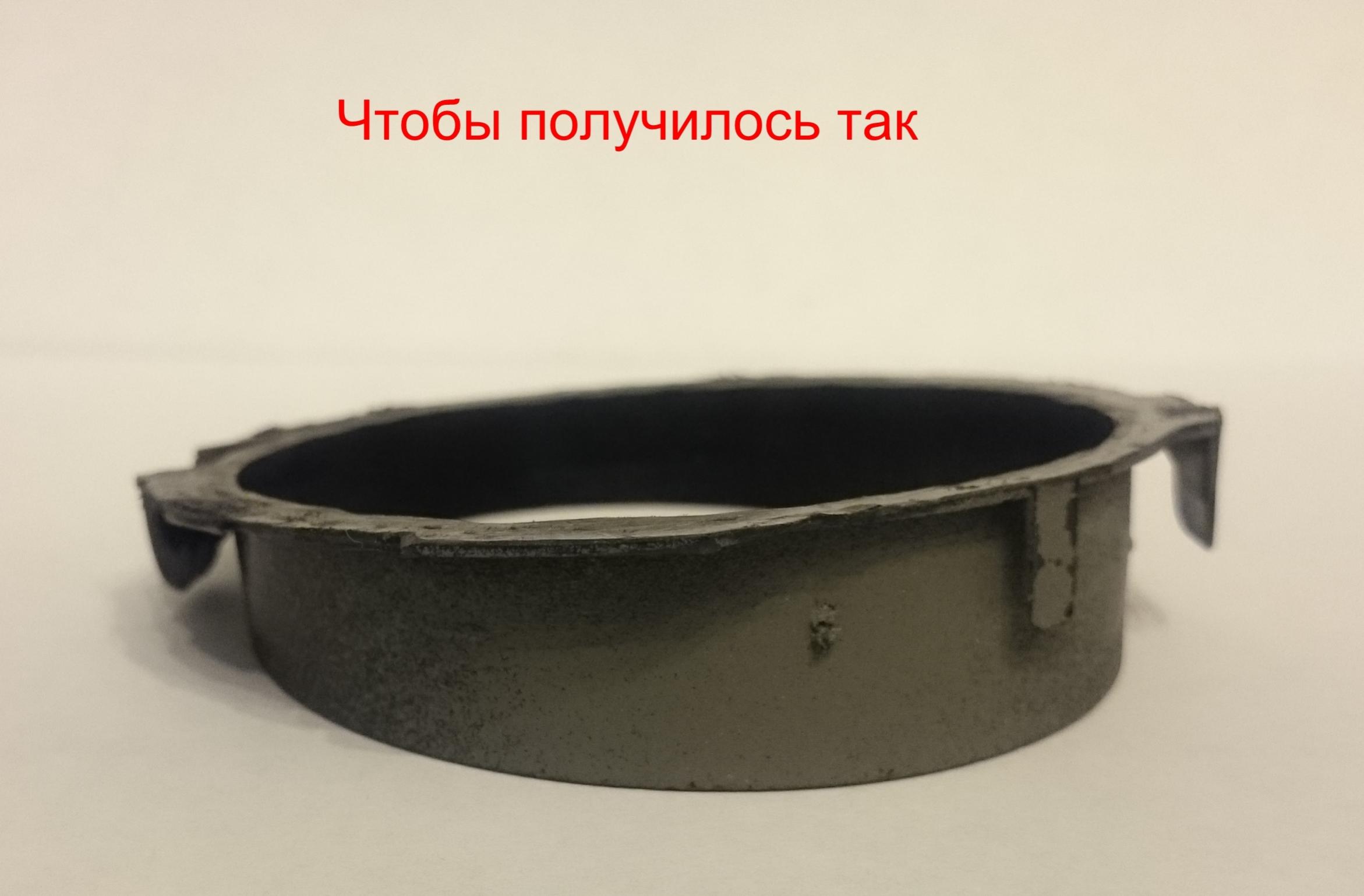

Разобрал туманку, замерил внутренний диаметр куда можно линзу воткнуть, диаметр линзы должен быть не более 86мм. и не менее 72мм., но 72мм. это на грани, так как внутреннее отверстие где отражатель - диаметром 70мм. .
В самой туманке стоит проставка создающая бордюр около 8мм. куда эту линзу можно положить !
Правда эта проставка имеет выступ который нужно срезать чтобы получилась плоскость !
Осталось найти подходящие линзы или толстые стёкла !

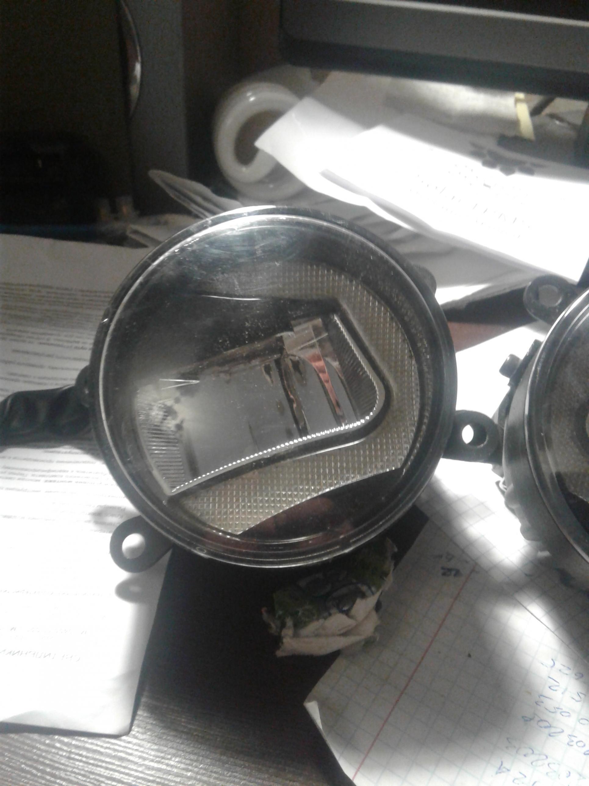

я себе вот такие поставил .цена вопроса 675р.
26.11.2018, 04:52
#435
Регистрация: 23.12.2011
Сообщений: 20,511
: 46138
Re: противотуманки в Рено Дастер - renault duster
Сообщение от sergey30
покажи как светят?
