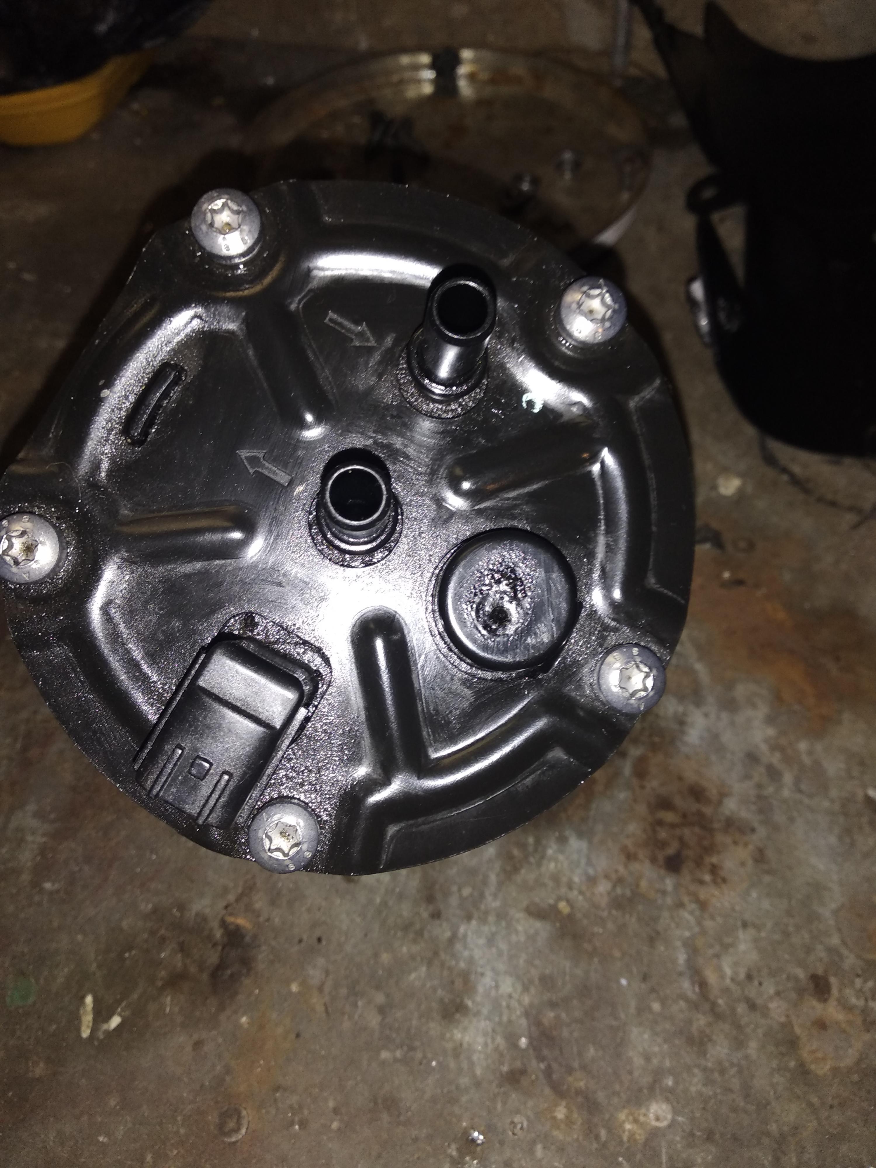

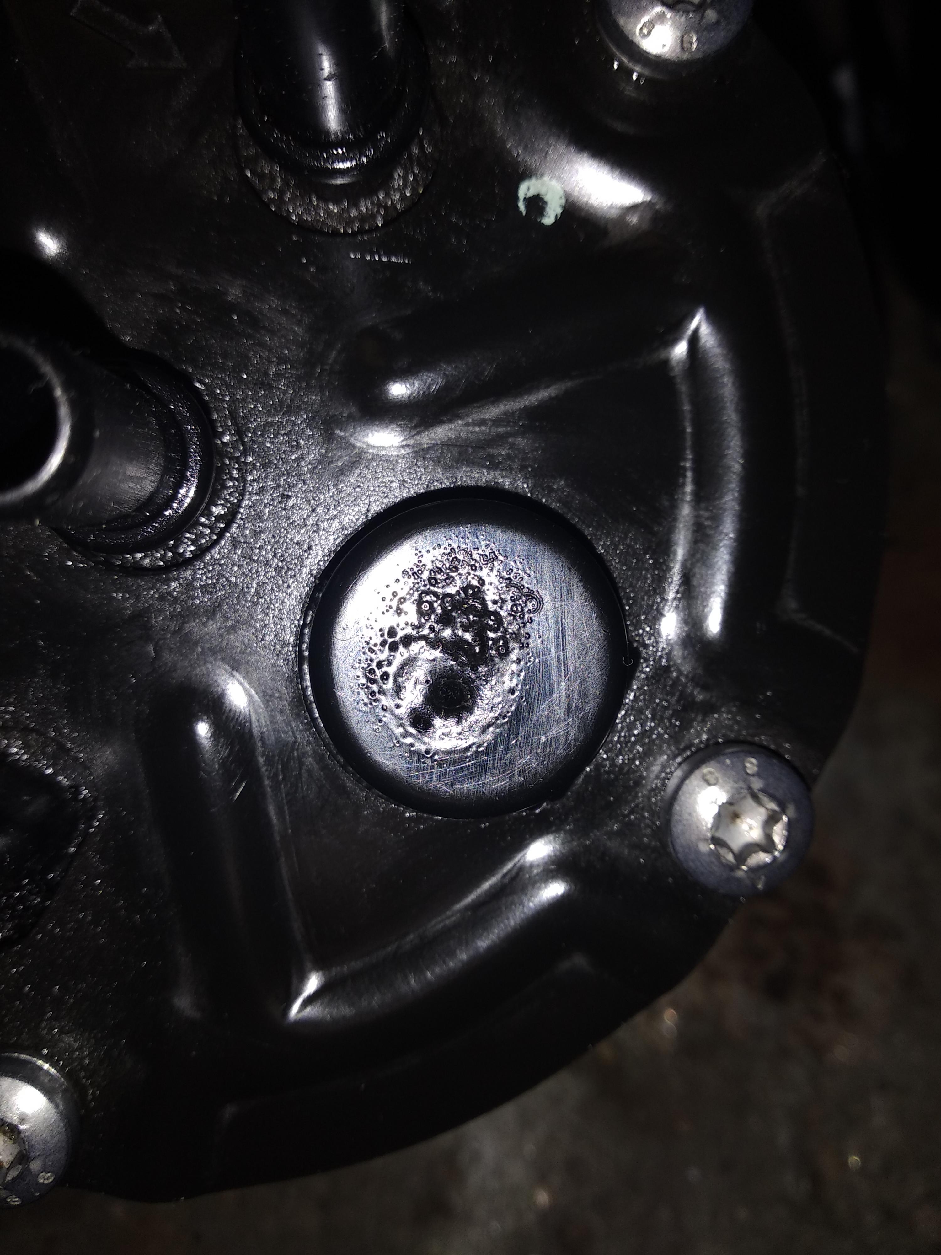

Здравствуйте Уважаемые форумчане!
Вот такое вот новое, замечательное отверстие, появилось сегодня в корпусе топливного фильтра, моего дастера!
Насколько я понимаю, это подогреватель топлива натворил?
Бывало ли у кого такое?

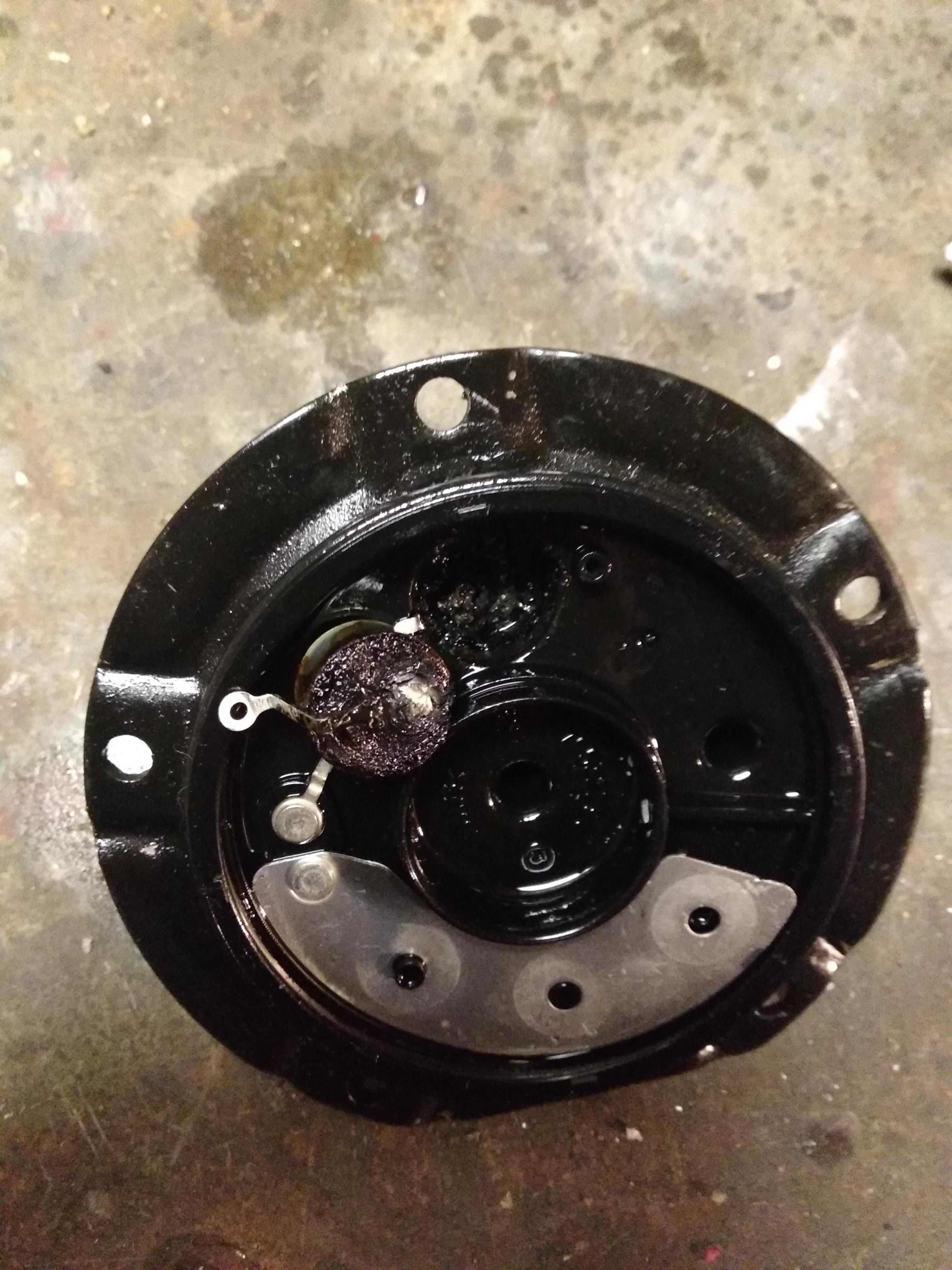

А вот так вот, всё это дело выглядит изнутри.
Так и загореться можно!

lev1980,
Сообщение от lev1980
Такое бывает
Еще ТУТ
Имхо плавится может только на сухую - нагревательный элемент в крышке охлаждается саляркой. Значит надо искать причину не поступления оной: может сетка в баке забилась или топливопровод. Провалов не наблюдаешь, лампы на панели не горят?
Если ничего уже не помогает - прочтите наконец инструкцию...

Вообще то это термопредохранитель, он при перегреве должен цепь нагревателя разомкнуть. Вопрос почему он сам так расплавился, что то с самим нагревателем не так. Но работу свою всё равно сделал... погиб, но отключил )))

Сообщение от rostfrei
Это да, но не до дырки же в корпусе

Сообщение от metr 63
А почему нет? Термопредохранитель отключает ИСПРАВНЫЙ ТЭН при общем перегреве, например чайник без воды.
Тут видимо проблема в самом ТЭНе, ток больше (мягко сказано) нормы для этого предохранителя, вот он и погибает превратившись в сварку
Как только машина заглохла, загорелась пила или наоборот. До этого никаких проблем не было.
Я в принципе и до дома добрался своим ходом, около 2 километров, дырку только пластилином залепил, благо случилось это, когда я ребёнка в сад привёз.
