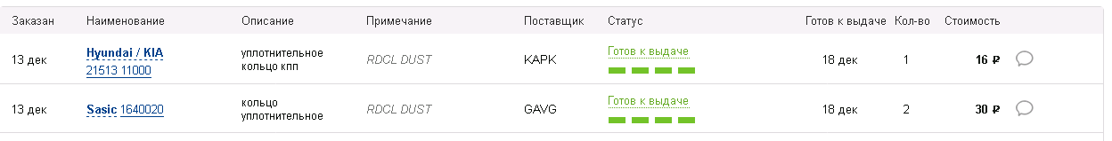

zhiv: При замене масла в угловом редукторе рекомендуется заменить уплотнительную шайбу сливной пробки.
Код оригинальной: 8200641648
Код альтернативной: Sasic 1640020

Сообщение от Андрей_1974
Медные в КПП и раздатке. (нижние) А в заднем люминивые. (обе)
Напомни'ка артикул Люминевых?

Сообщение от .CJ.
Вот этот пост у меня в закладках про шайбы: http://www.dusterclubs.ru/vb/showpos...&postcount=118
Я недавно закупился, долго искал аналоги вместо 50-60-100р за 7-15р, в результате купил только сливные, заливным аналогов не нашел дешевых... Точнее, не всем... Номерки, если надо, посмотрю, валяюцца в габажнеге...

Сообщение от .CJ.
Elring 247.804

Re: Масло в раздатку и задний мост.
Заказал и Elring 247.804 по 8 рублей, и 110264N200 Nissan по 111 рублей.
Посмотрим чем отличаются друг от друга.
Шайбы за номером 110264N200, но только от Renault стоят уже по 200 рублей - вообще обалдели там
