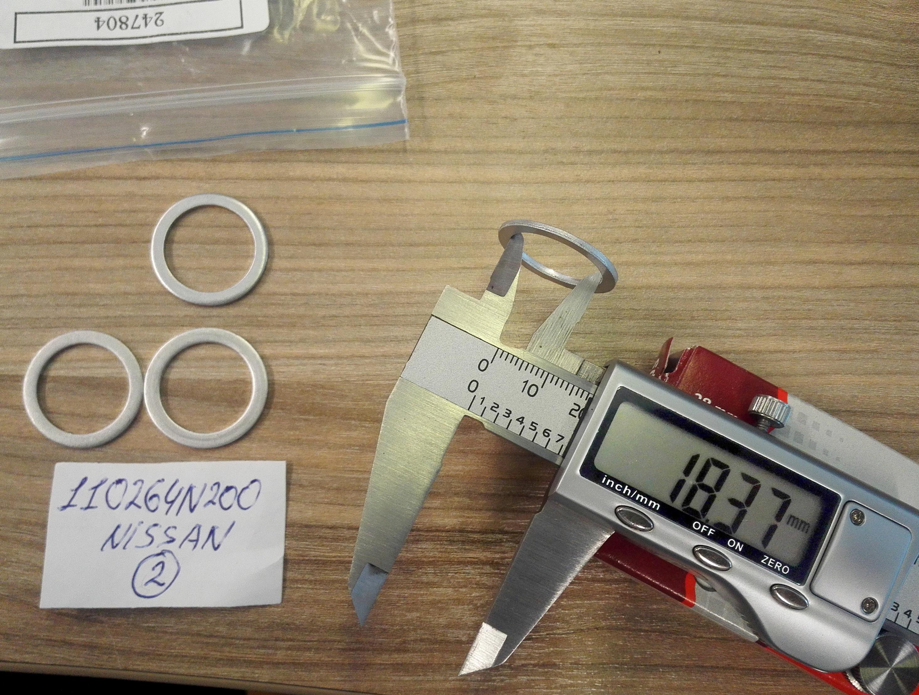

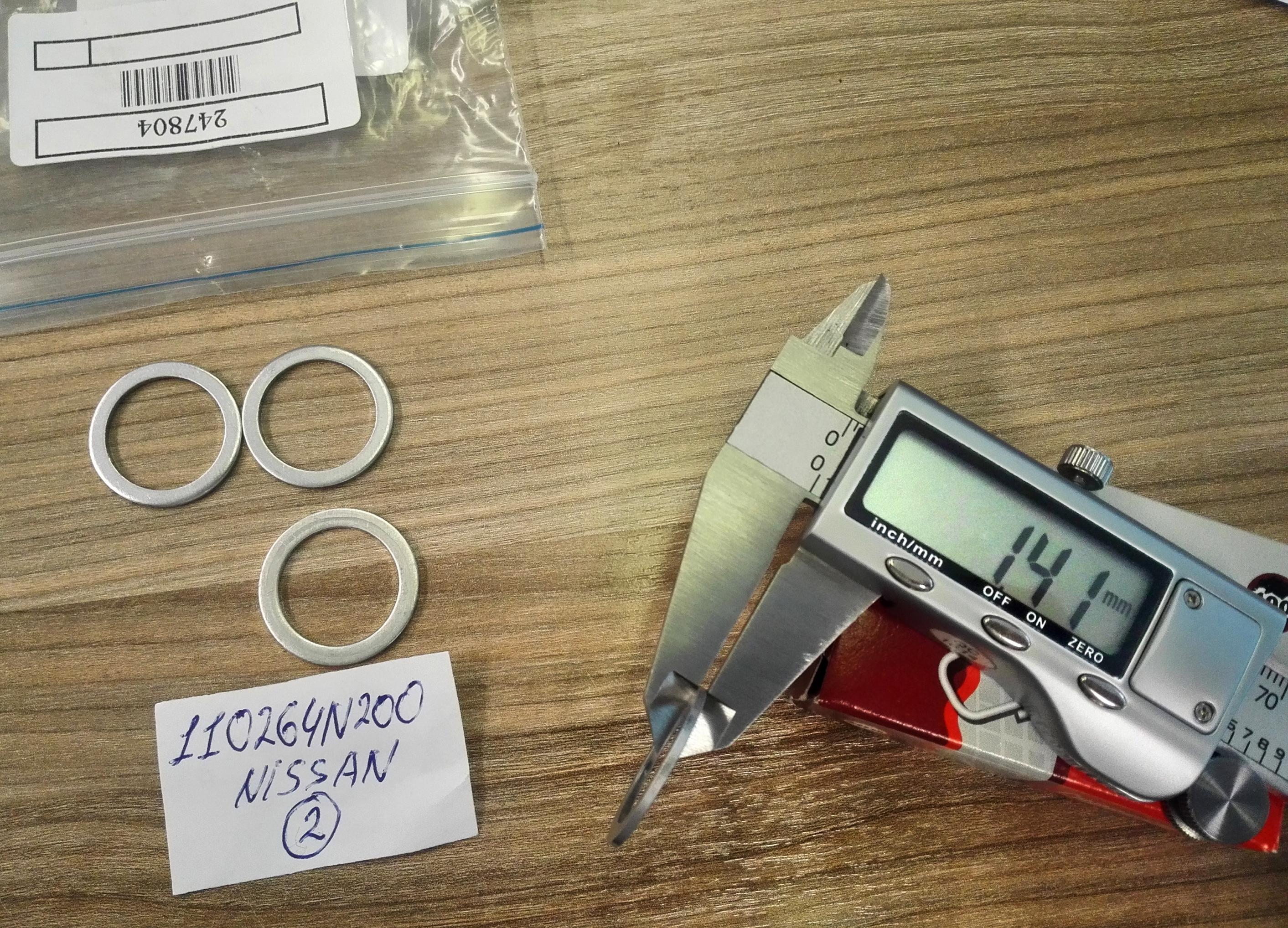

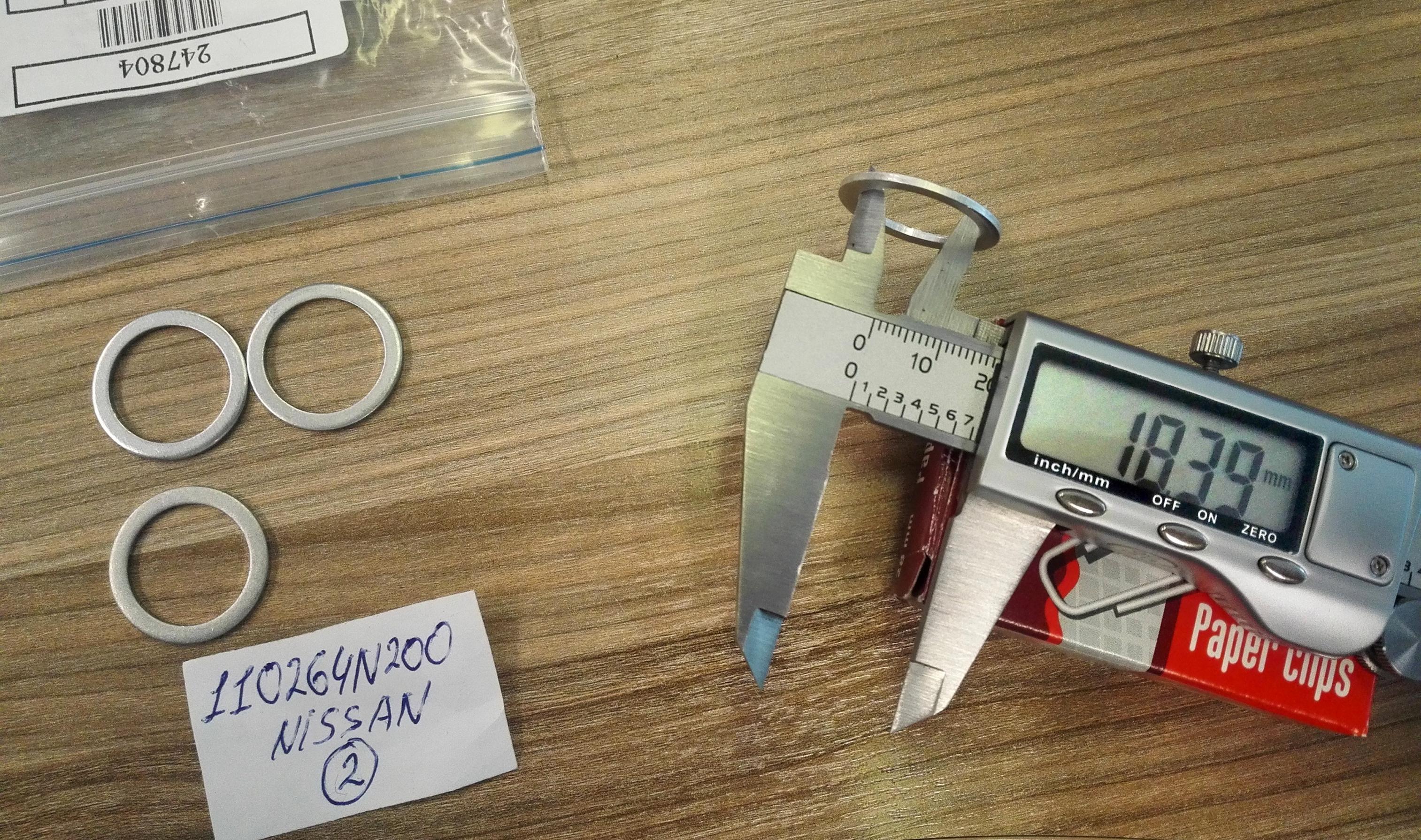

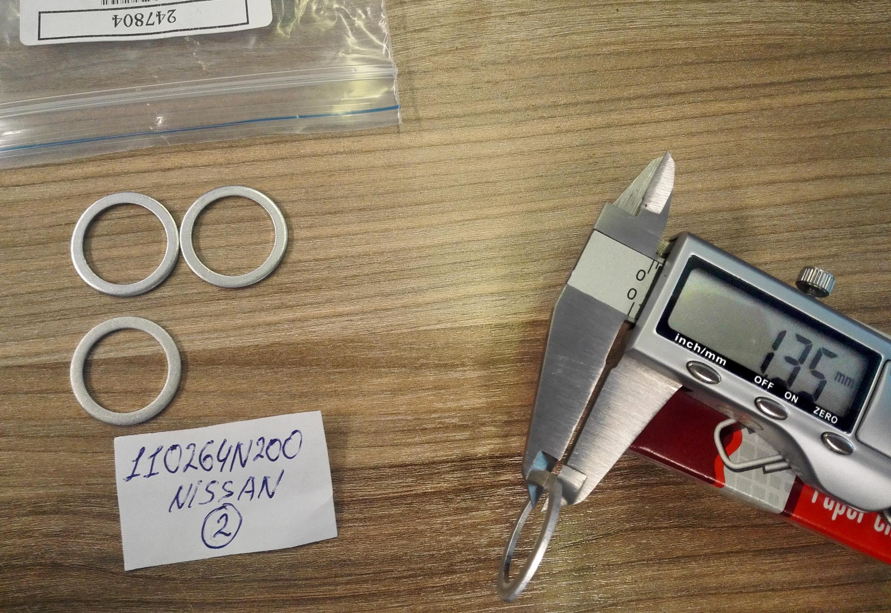

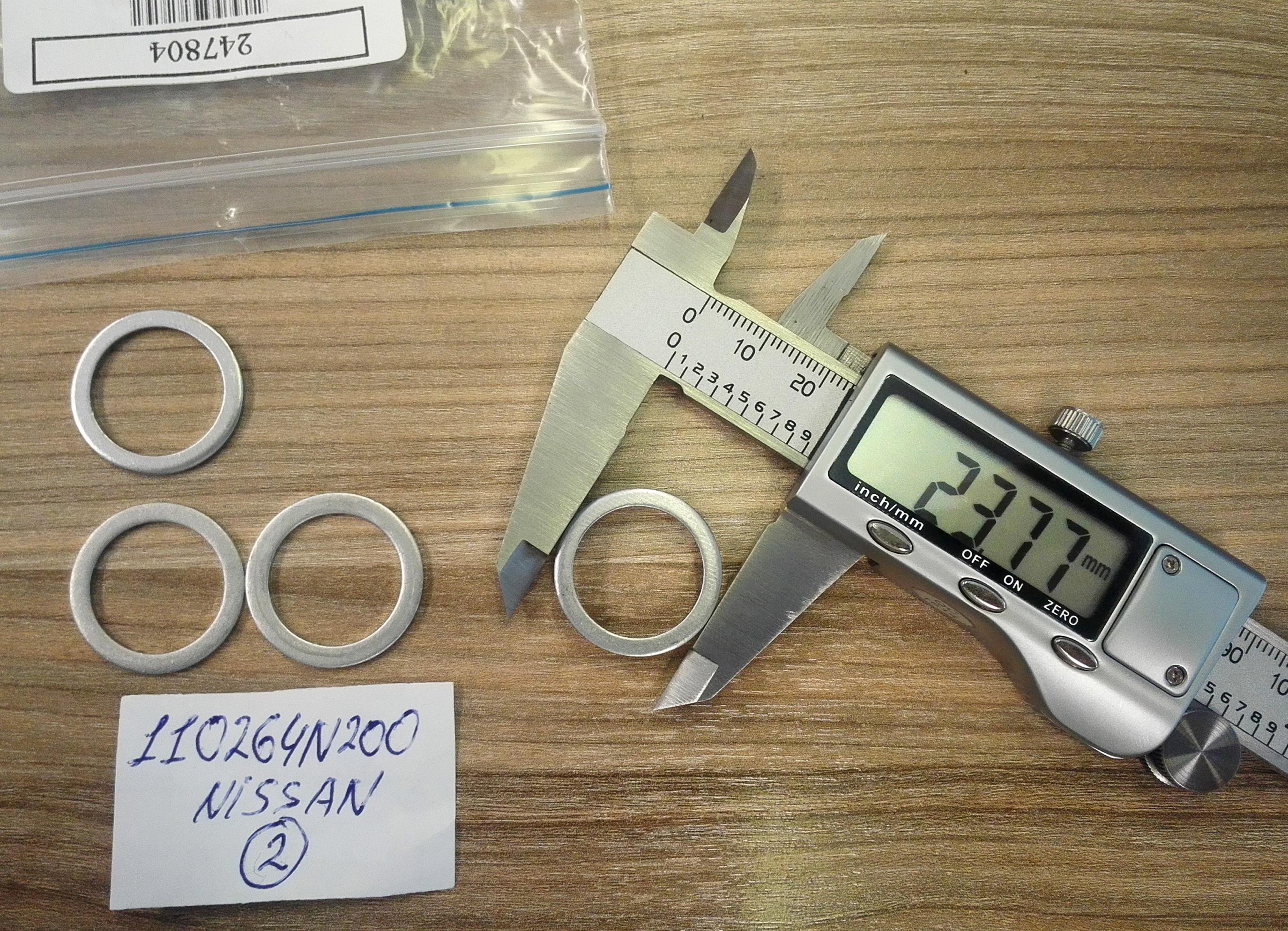

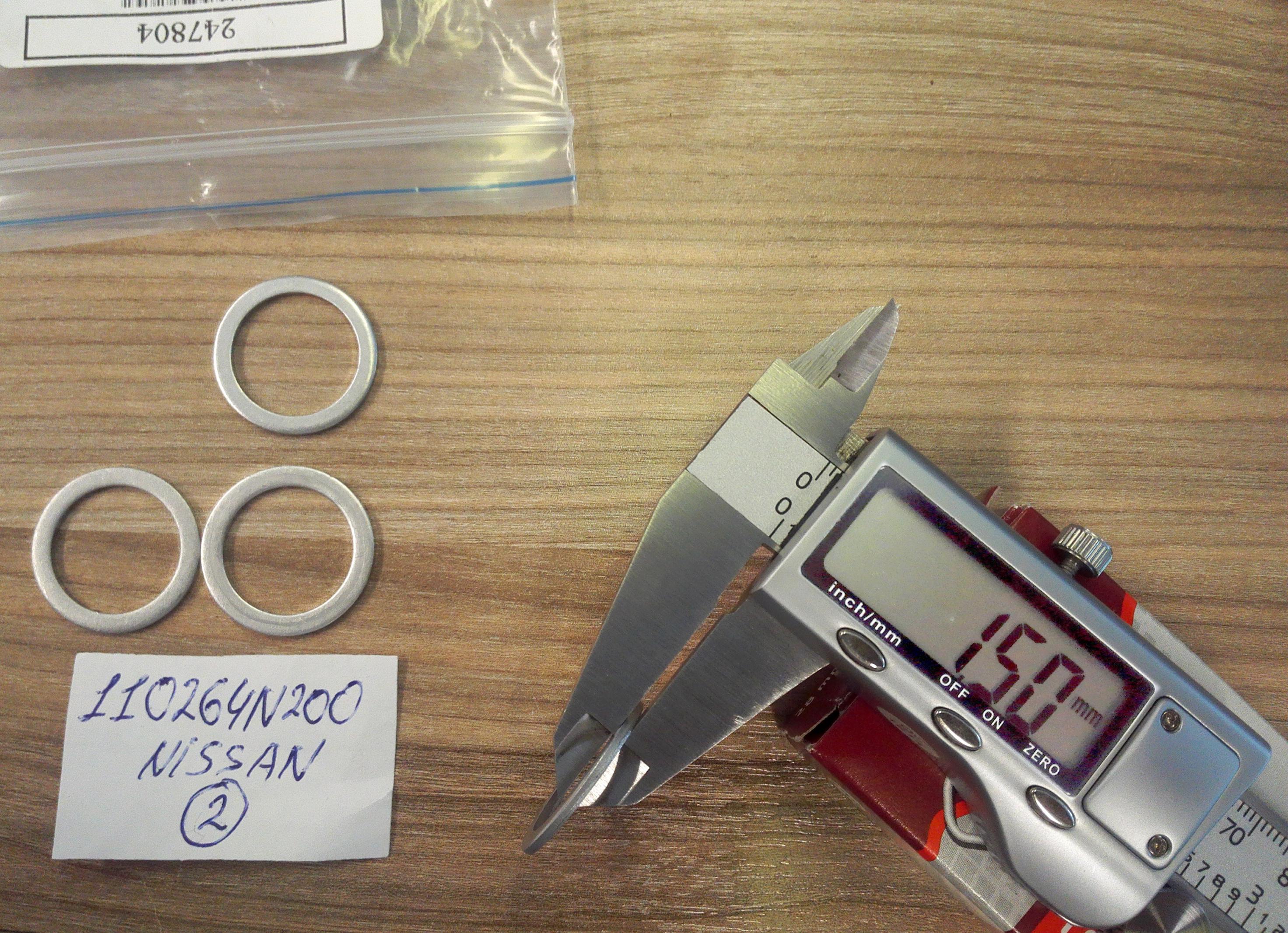

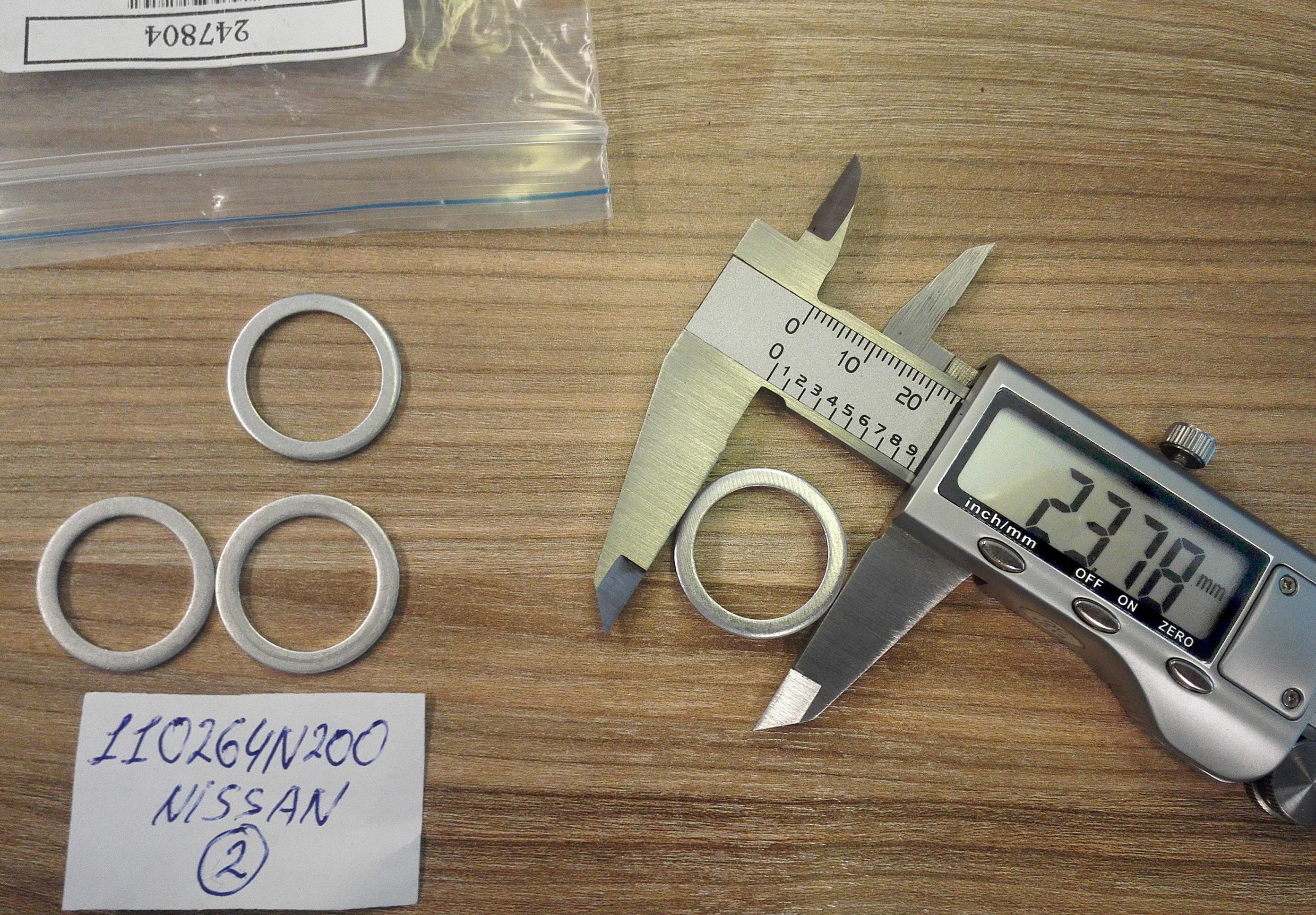

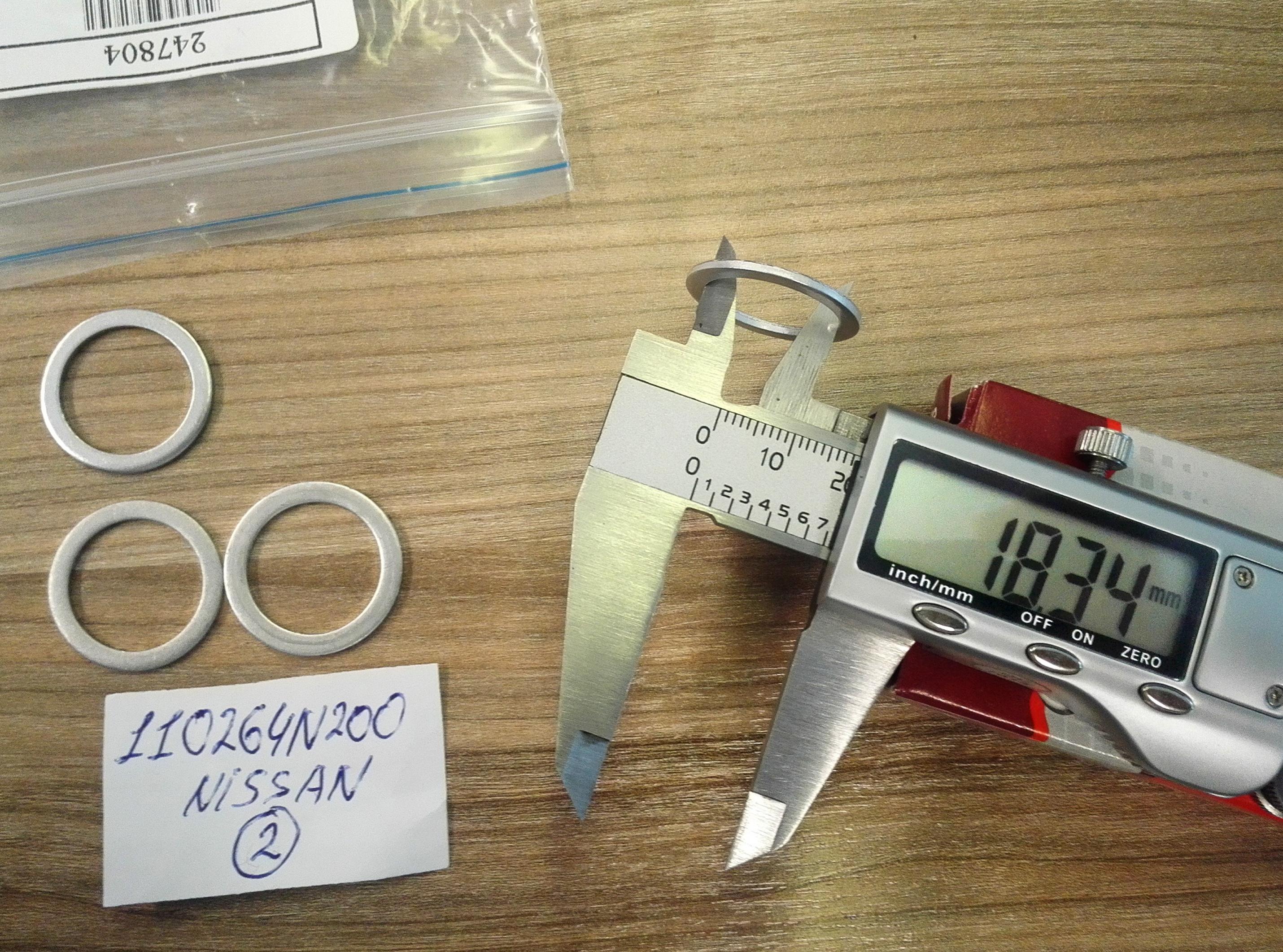

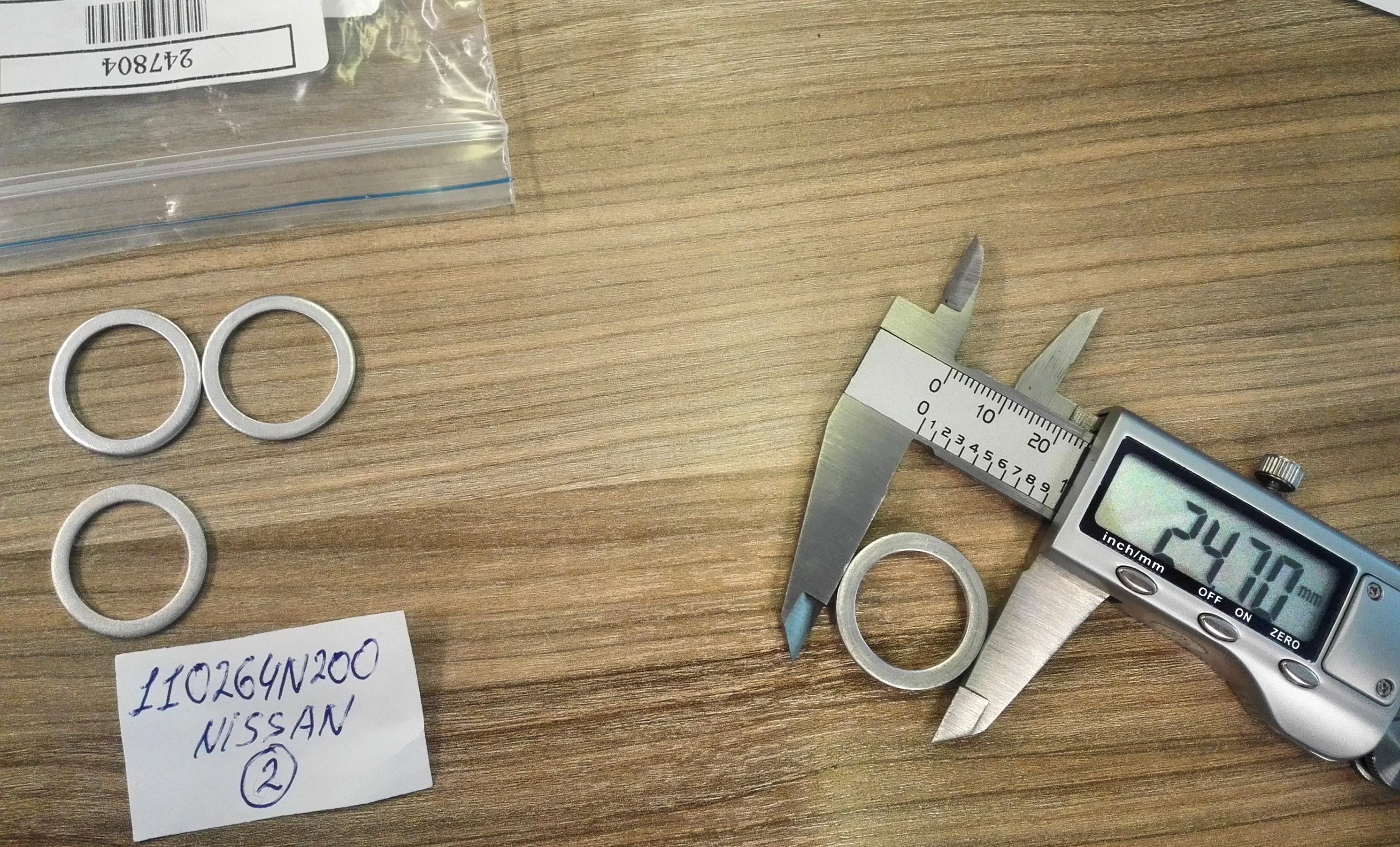

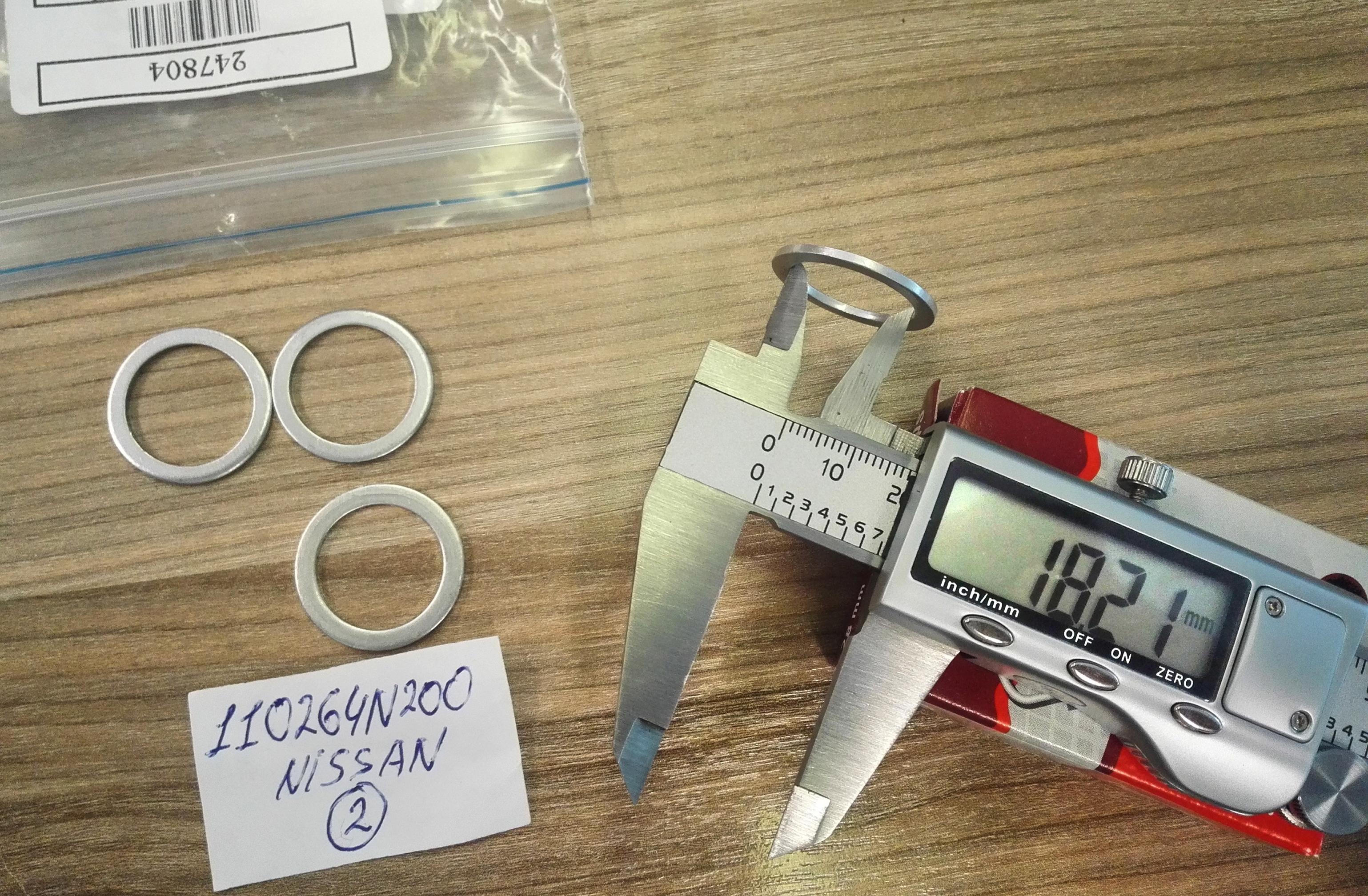

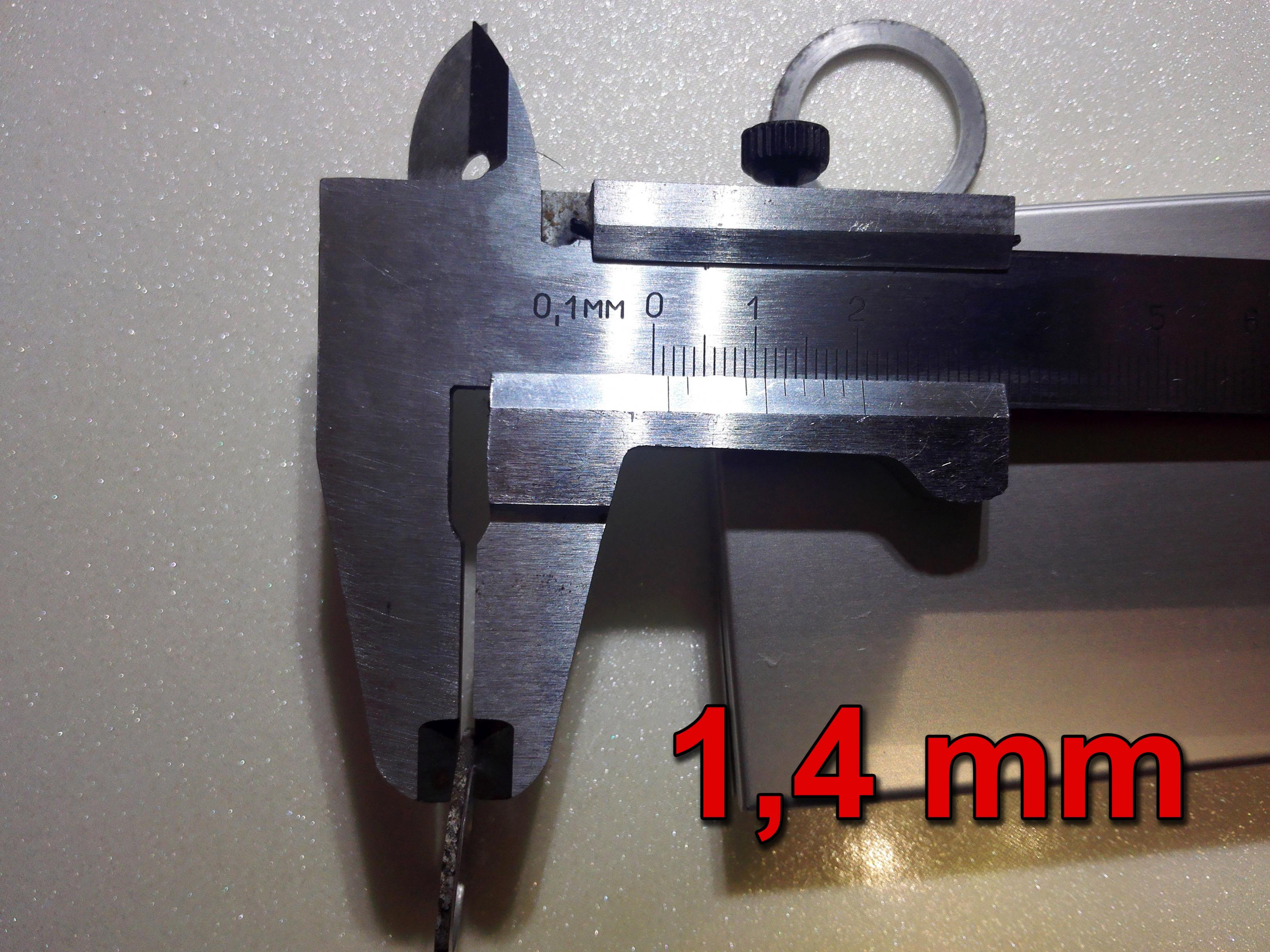

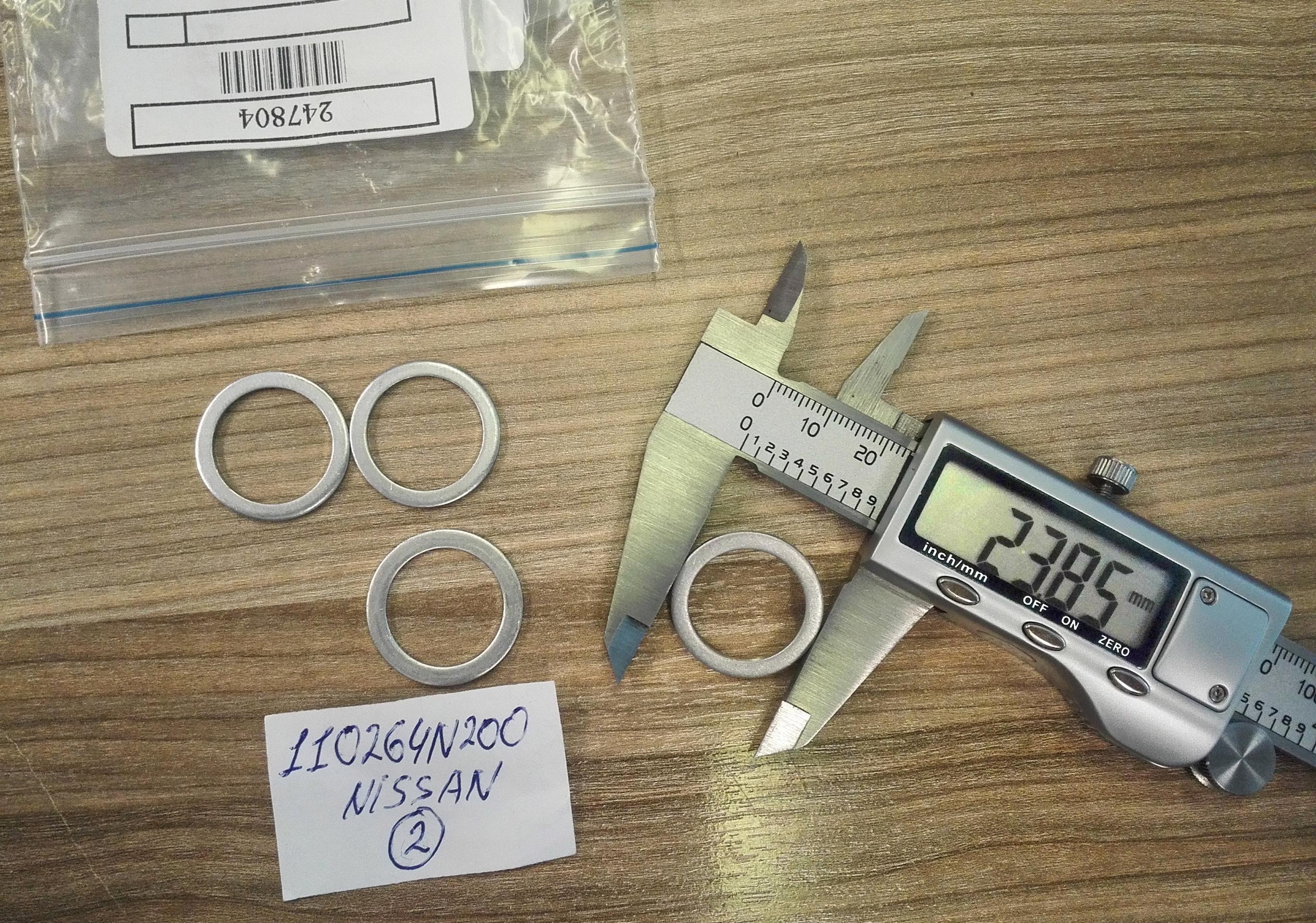

Как и не обещал, выкладываю для сравнения шайбы 110264N200 Nissan и заменитель шайбы Elring 247.804.
Верхняя пара - это Elring 247.804.
Нижняя пара - это 110264N200 Nissan
ID:	121385   Нажмите на изображение для увеличения
ID:	121386   Нажмите на изображение для увеличения
ID:	121387   Нажмите на изображение для увеличения
ID:	121388   Нажмите на изображение для увеличения
ID:	121390   Нажмите на изображение для увеличения
ID:	121391   Нажмите на изображение для увеличения
ID:	121392   Нажмите на изображение для увеличения
ID:	121393   Нажмите на изображение для увеличения
ID:	121395   Нажмите на изображение для увеличения

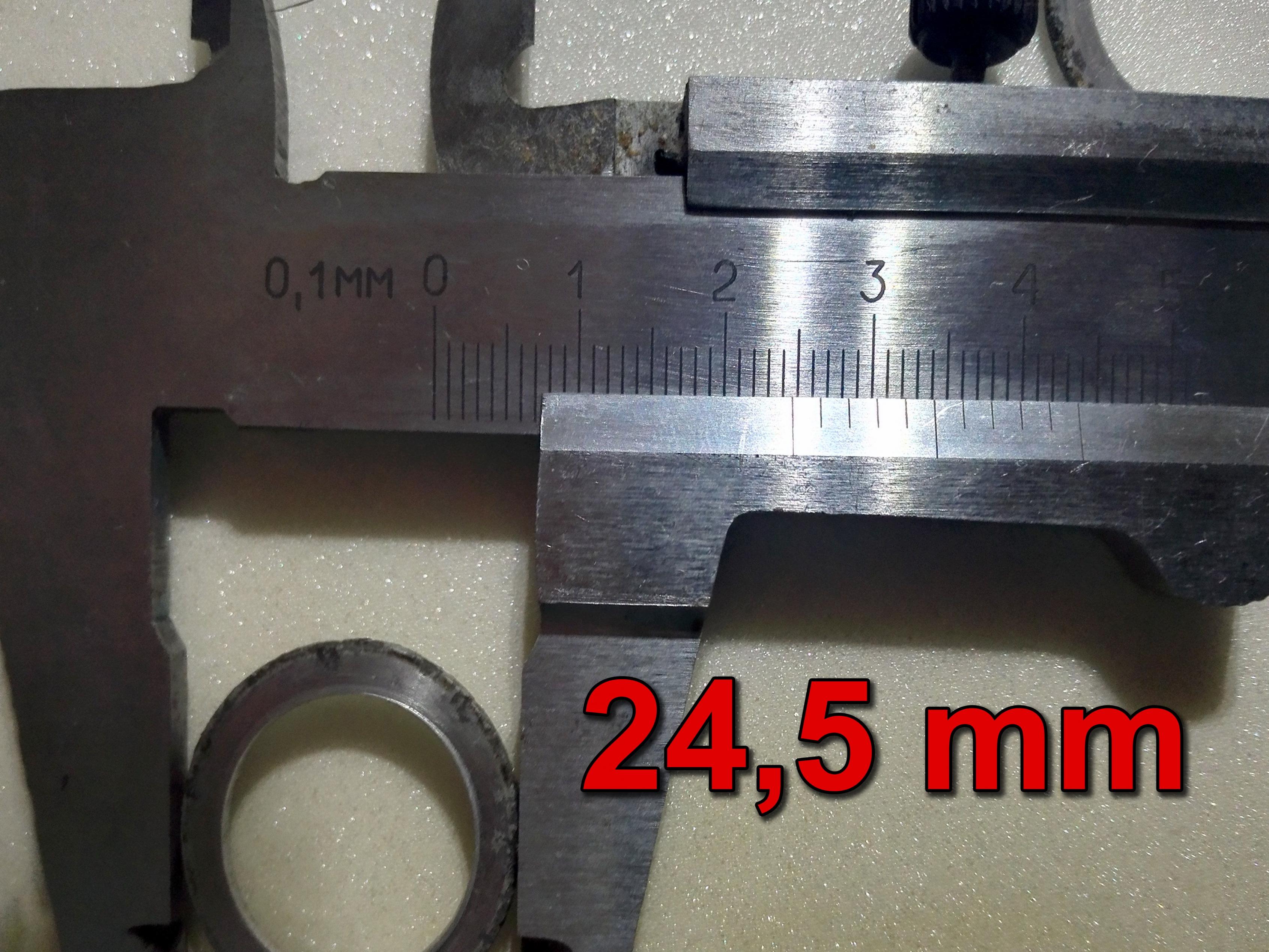

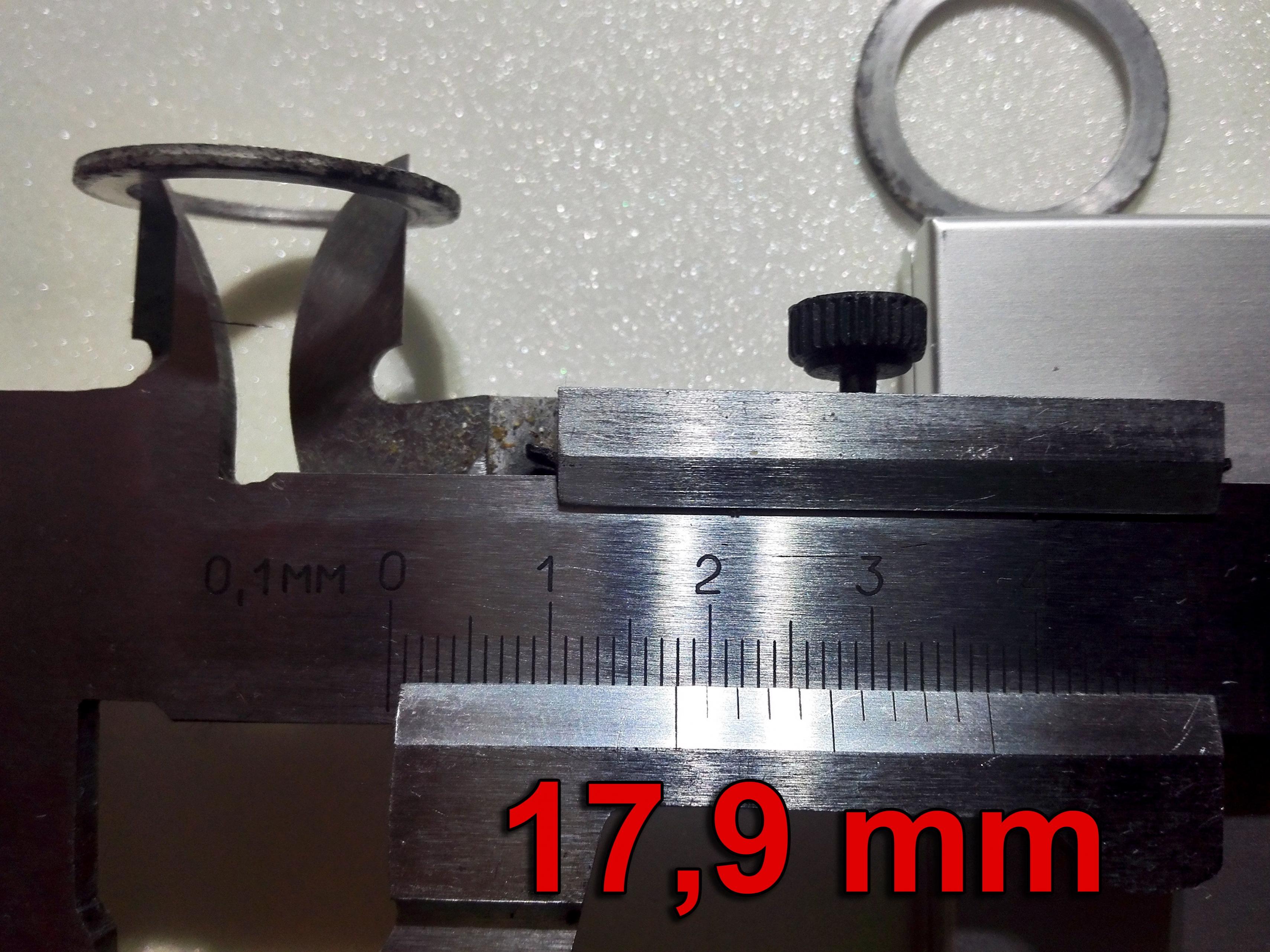

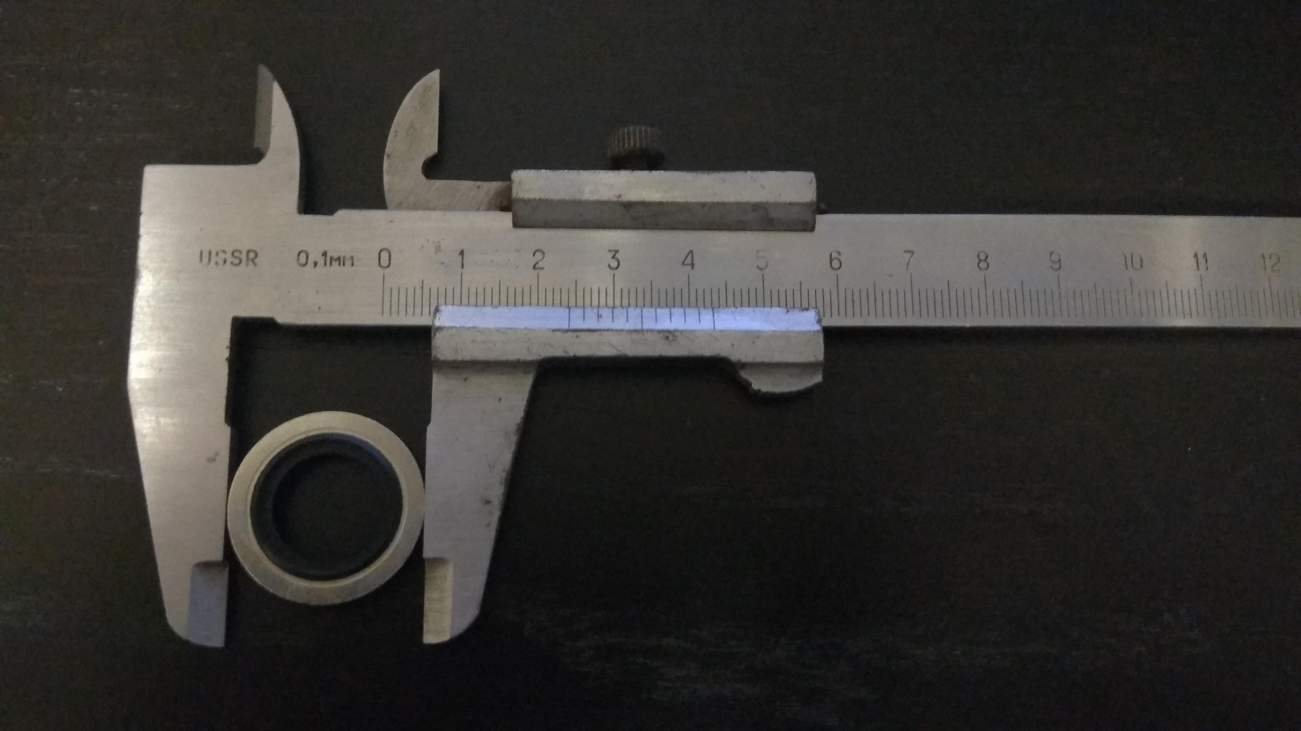

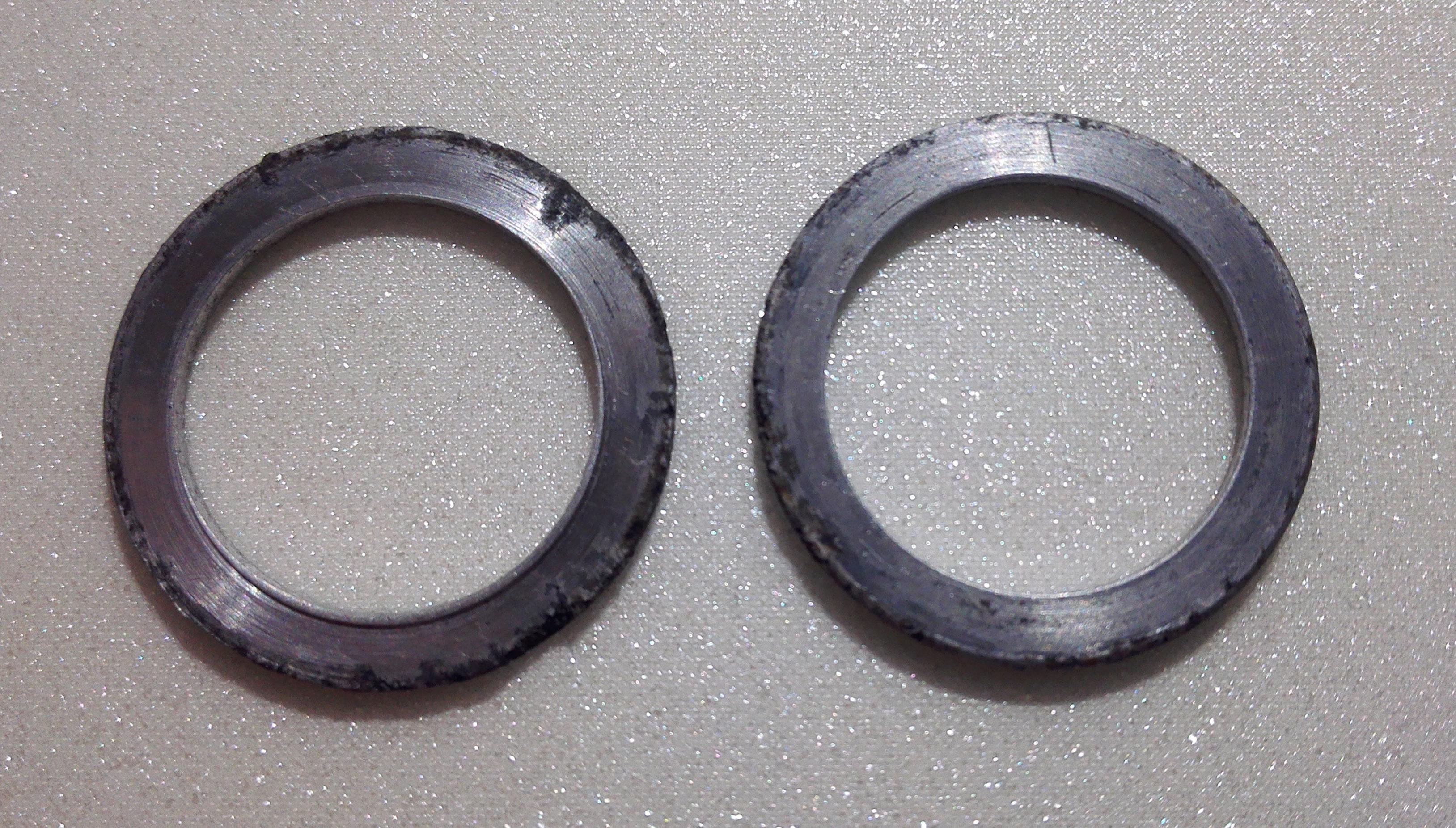

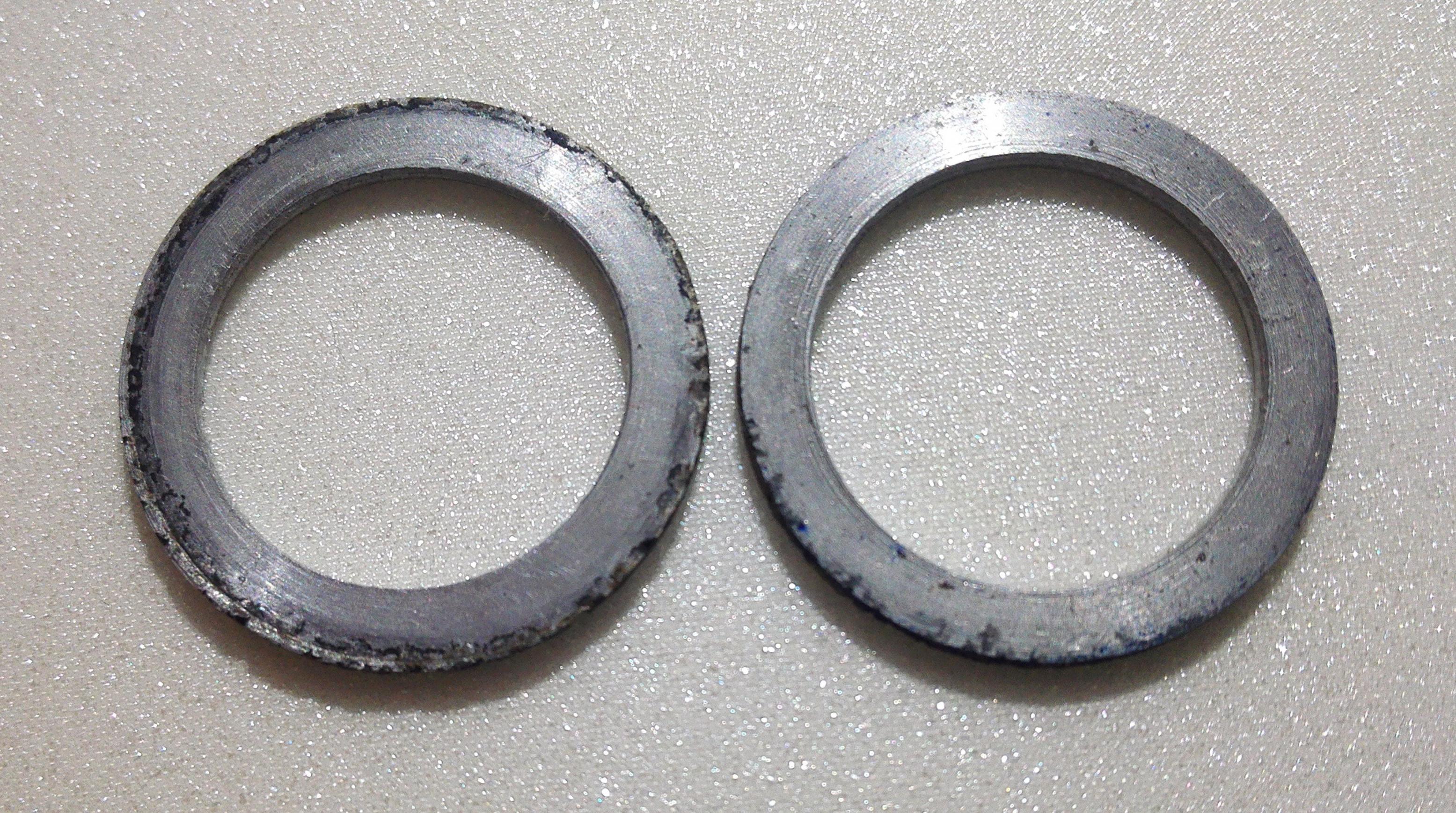

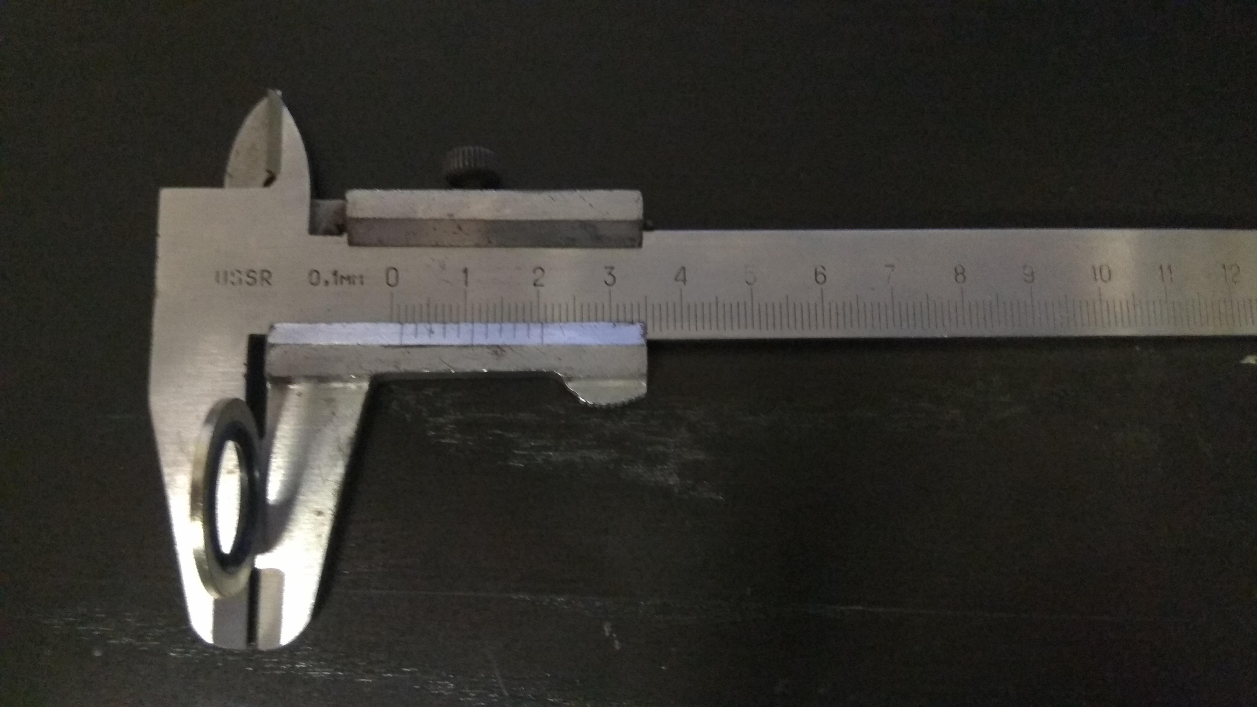

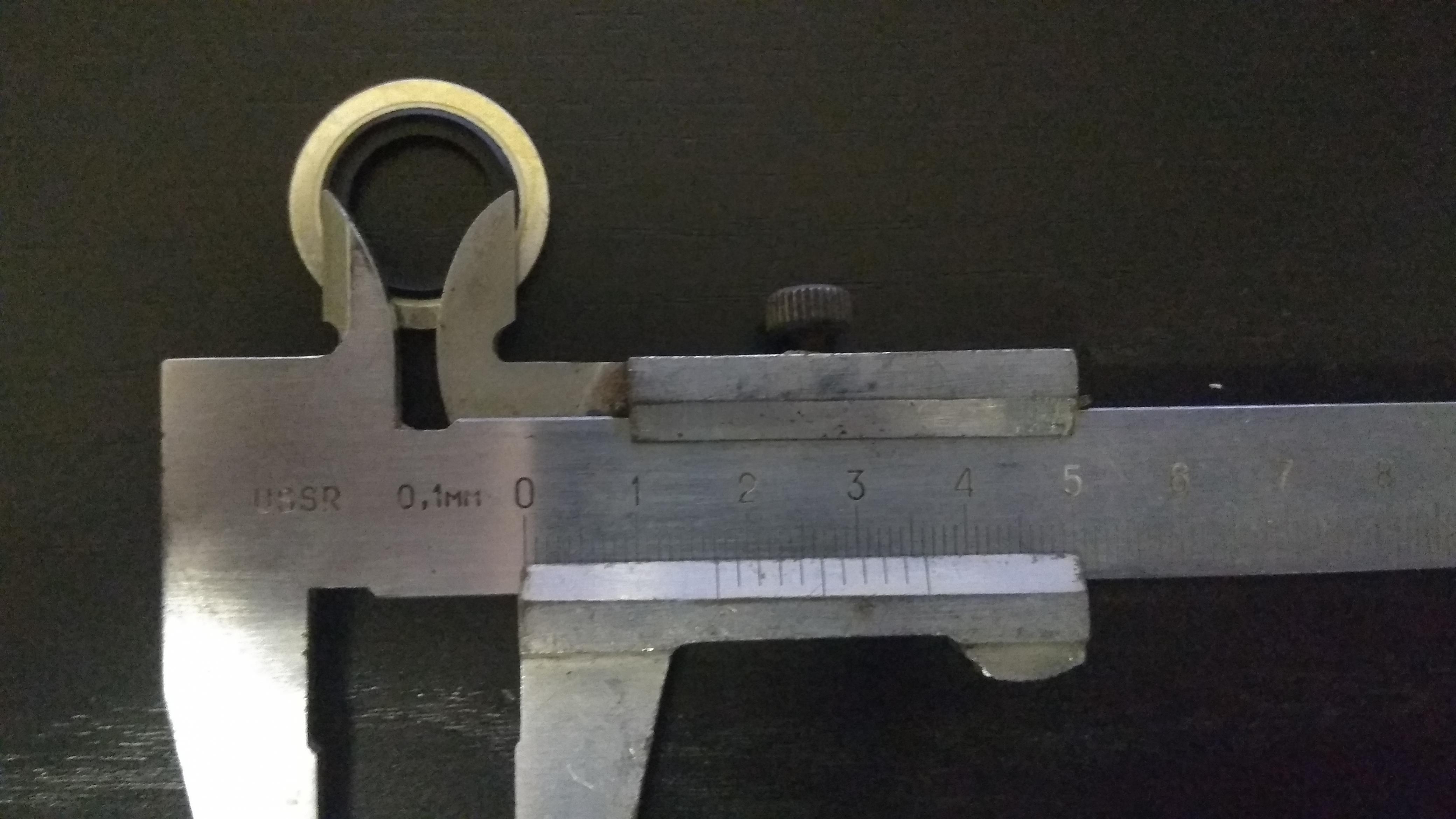

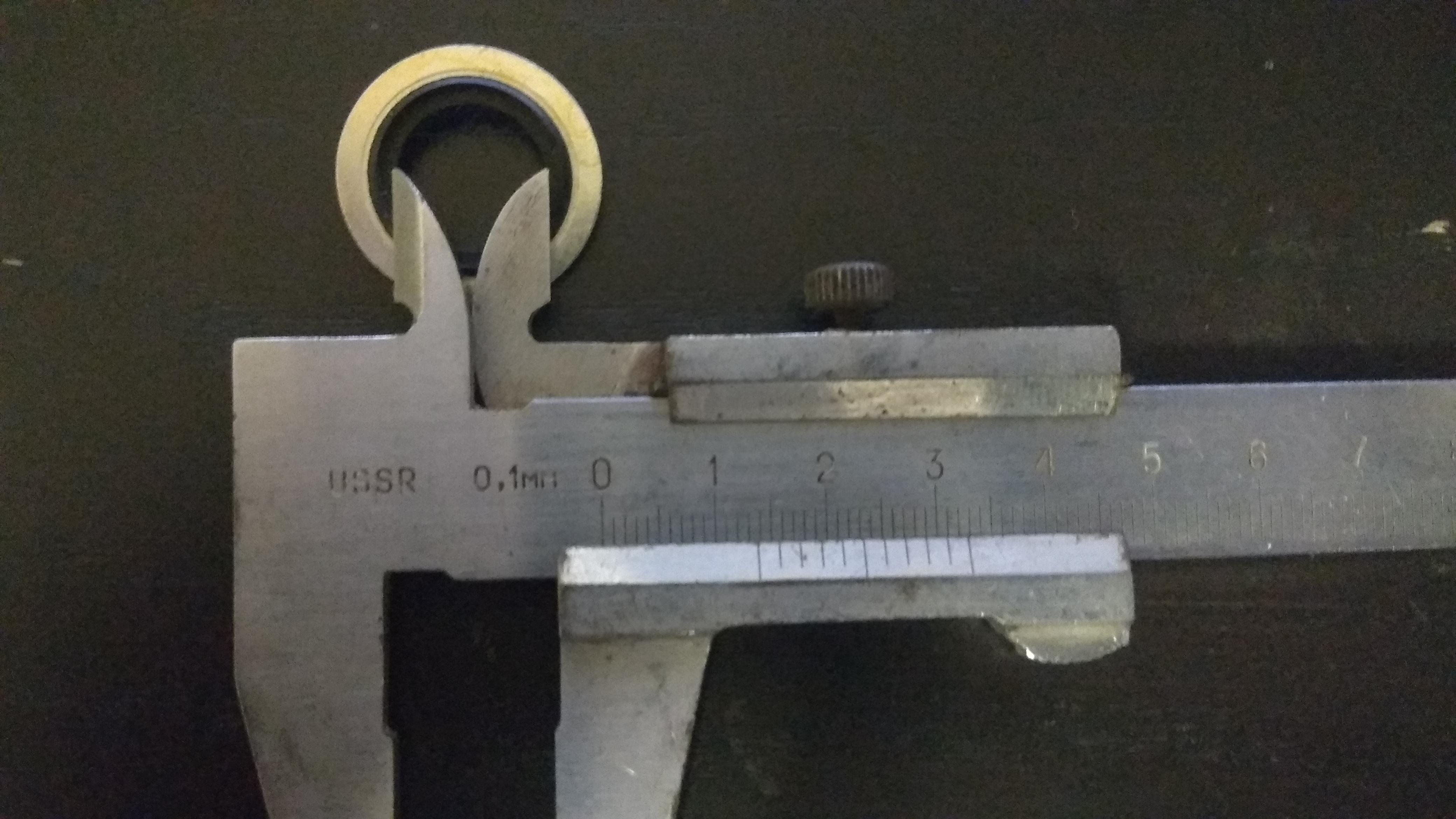

Состояние и параметры оригинальных шайб с заднего редуктора за 38 000 км:
ID:	121566   Нажмите на изображение для увеличения
ID:	121567   Нажмите на изображение для увеличения
ID:	121568   Нажмите на изображение для увеличения
ID:	121569   Нажмите на изображение для увеличения
