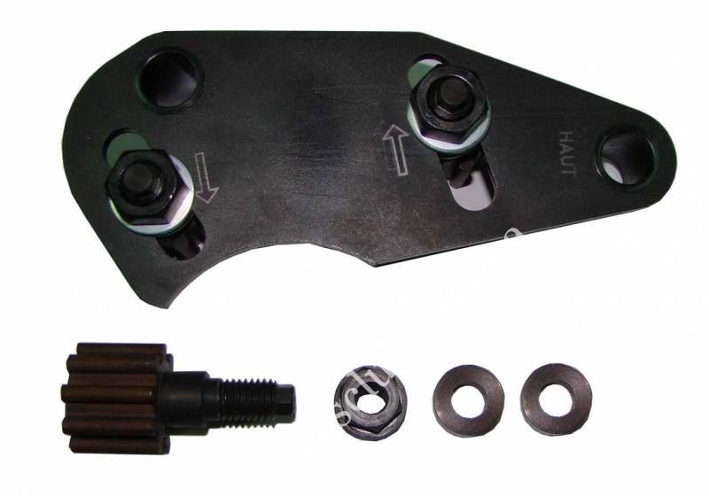

Спасибо, теперь понятно. Фиксируют распредвалы вот этим - MOT 1509/1801; MOT 1509-01. То же стоит каких то нереальных денег для одного раза.

Функционал один и тот-же, так зачем платить больше?
Просто шутка. Которая наверняка имеет хорошую долю истины..)

Сообщение от ДОВОЛЬНЫЙ Слон
Да, да, да. Уже читал и намотал на ус. Хоккейная шайба.

Сообщение от ДОВОЛЬНЫЙ Слон Посмотреть сообщение
Еще проще, и шайбу портить не надо
