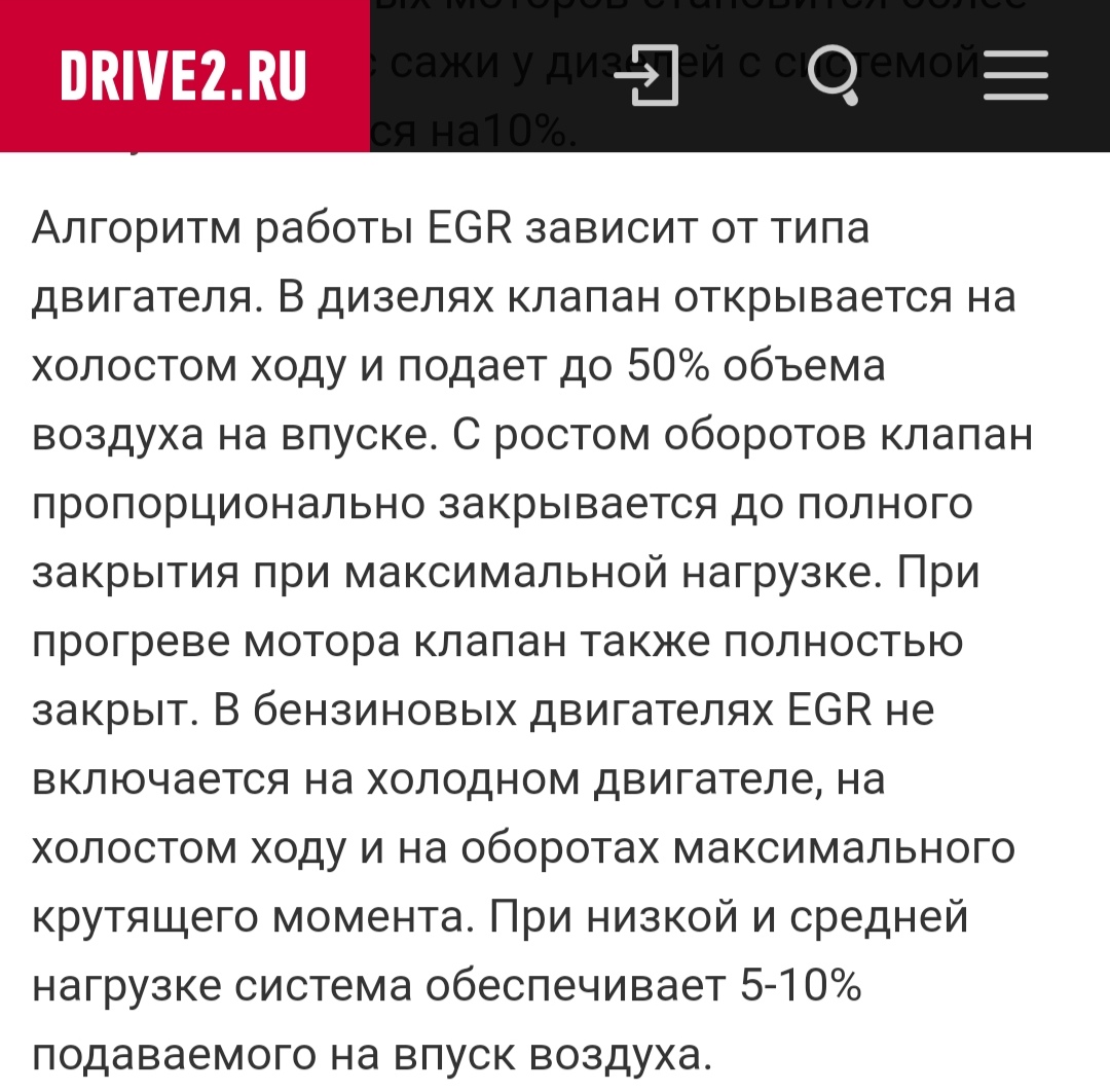

На всякий случай, вроде не плохая статья
https://www.drive2.ru/b/1910059/

kval300
Система ЕГР при прогреве не работает! и клапан закрыт!
Вить, а ты сам внимательно прочитал статью?
Разговор, у нас, шёл о дизеле.
Да там и написано при прогреве двигателя клапан закрыт. ЕГР не работает.
---------- Добавлено в 13:09 ---------- Предыдущее написано было в 12:59 ----------
Aargh68
Во всяком случае, без применения приборов не ощущается
Все правильно так и должно быть просто не пердишь себе в легкие,и мотор возможно чуть больше проходит+ если не дай бог этот вонючий клапан теряет герметичность или прогарает то движек дымит и не тянет,также может прогарать сам теплообменник и начнет теряться тосол,среда там агрессивная,не знаю как на дастерах Morze писал что на дастерах такого не было .но на Газелях с каменцами слошь и рядом причем при небольших пробегах.Мне такие риски не нужны!Так как они еще и возникают как по закону подлости в самый не лучший момент.

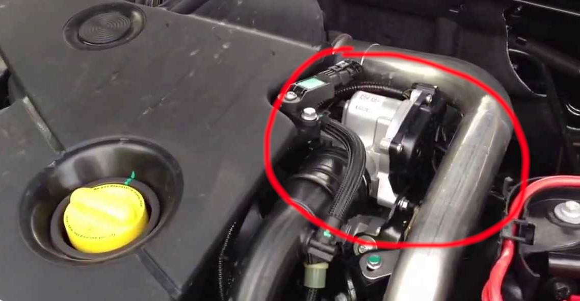

вот еще хочу покумекать как заслонку дроссельную аккуратно искоренить,еще не разбирал-тоже по сути дела наивредневший девайс когда заглушен ЕГР,тк возрастают насосные потери со всеми вытекающими,курочить ее не хочется типа половину отпилить и пусть вращается вал но не перекрывает воздуховод
может саму заслонку можно как то от вала открутить если она на винтах или клепках.
А что за заслонка, где стоит ?
Используется для уменьшения подсоса свежего воздуха при открытии EGR и как аварийная система остановки двигателя, если он пойдёт вразнос.
