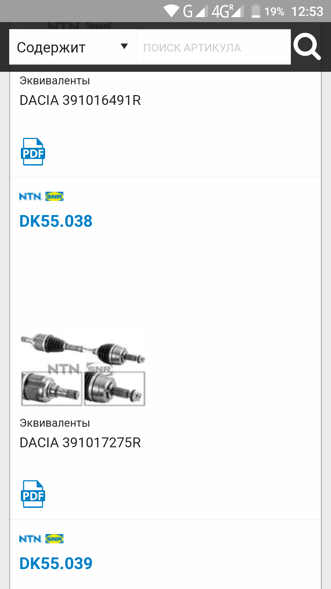

Всем добрый день..
Встал вопрос замена привода левого переднего. Выбор пока остановил на NTN -SNR. Теперь встал вопрос какой мой.. есть DK 55013, где на колесо 25 шлицов и 26 в МКПП, и 55038 , где на ступицу одинаково , а в коробку уже 27..
Подскажите, заказать бы нужно уже сегодня.. Авто 1,6 2012г 4х4.. вин авто X7LHSRH8N47855636...

Бли ныч, Экзист выдал вообще DK 55014, отличается от 13 по количеству шлицов , а от 55038 длиной.... История повторяется, когда то на Лагуне не мог найти шрус , собирал с 2-х.. Теперь тут, так что бумажку с номерами своих проверенных запчастей нужно ложить за иконку в большом углу, и если машинка продается или дарить бонусом или продавать новому хозяину...

Сообщение от VasiljevBN62
Сайт SNR вот что говорит:
https://eshop.ntn-snr.com/ru/%D0%9F%...am%5Bpage%5D=3

[QUOTE=Ворчун2014;1057341]Сайт SNR вот что говорит:
Ворчун советуешь начинать с 038 ??!!!??, заказал. Если что, потеряю неделю на другой и штуку за возрат.. Но начинать с чего-то надо.... СПС

[QUOTE=VasiljevBN62;1057361]
Сообщение от Ворчун2014
У них приложены описания в PDF, там и длина и количество шлицов указаны. Можно, хотя бы наружние у себя пересчитать. Ну или для второго раза пригодится
