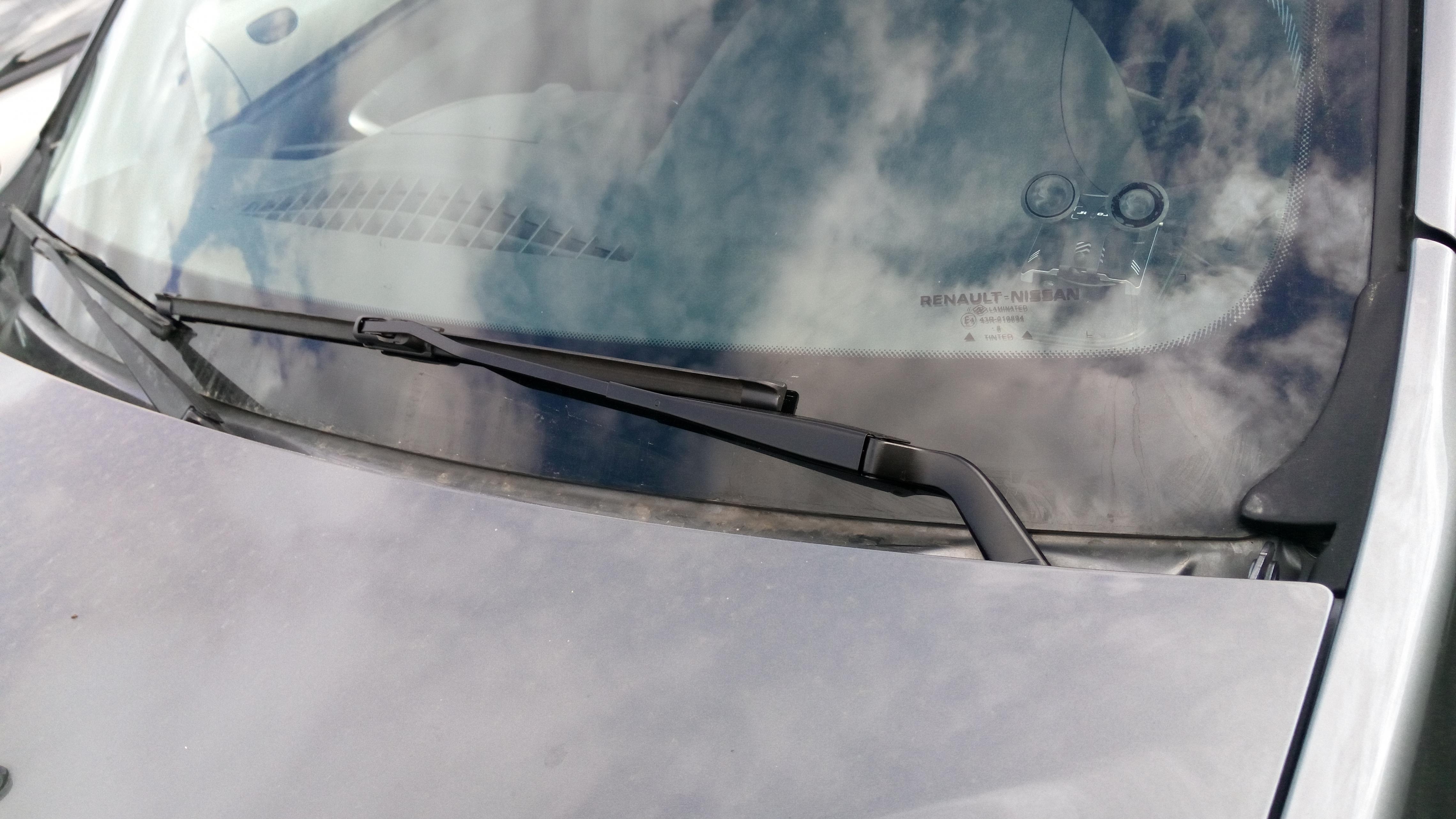

Вот и у меня начались подобные проблемы хотя в начале лечилось разгибанием б/каркасной щетки. Теперь левая полный швах.ни фига не очищает особенно по середине. Но переходников у меня нет. И я вспомнил чей то отчёт на драйве что левый поводок щеток от приоры встаёт норм. Решил продолжить эксперимент купил за 370 руб этот поводок от приоры и действительно подходит тока чуток короче на 10-20 мм. Но встала как родная чистят старые б/каркасные щетки Фантомы(не стал менять) можно сказать идеально. И ещё не задевают этот поводок о кромку капота в любом положении т.е. не надо ставить теперь левый поводок в сервисное положение при замене левой щетки!!! Ну а к правому дворнику нареканий нет и не было , оставил справа Асам.Так что проблемы именно слева и с б/каркасными щетками т.к. зимой Алка зимние каркасные чистили без нареканий.
Сделал вывод справа пойдет Asam-SA 30365 ,а слева левый поводок от приоры- Lada
21720 5205065 00. Вот фото видно что приоровский поводок даже выглядит цивильнее чем ASAM.

Прикупил дешевые щетки каркасные под крючок в "Макси" поставил взамен "уставших" дешевых б/каркасных фантомов -чистят лучше - даже мысля появилась обратно поставить вместо приоровского дворника -дворник ASAM для симметрии  ,но чет лень да и дешевые щетки есть дешевые надолго не хватит тем более по утрам у нас +5 и они скрипят при таких температурах днем уже норм.
