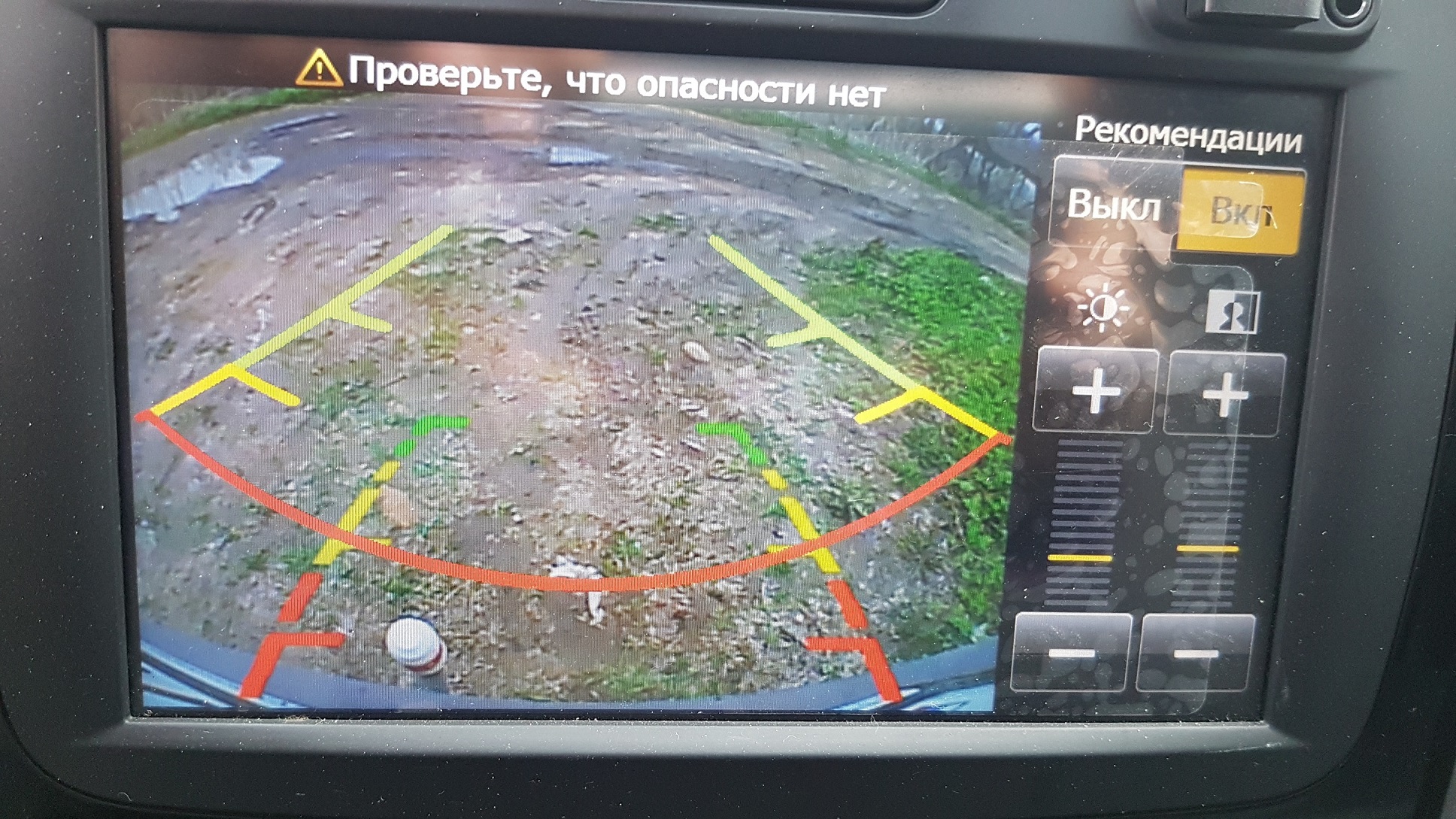

Завершена разработка и готов полностью рабочий вариант!
Всем желающим могу изготовить, но только под заказ, держать на руках нет смысла. И самих камер нет, придется заказывать.
В вариант с камерой входит:
1. Камера + плафон с подсветкой;
2. Платка для подсветки во второй плафон (дорабатывать и клеить ничего не надо, встает вместо штатной лампочки);
3. Кабель питания камеры 1метр;
4. Кабель видеосигнальный 5 метров.
В вариант без камеры входит:
1. Плафон с подсветкой;
2. Платка для подсветки во второй плафон.
Инструкция по установке камеры (без прокладки кабелей к видеомонитору) в приложении.

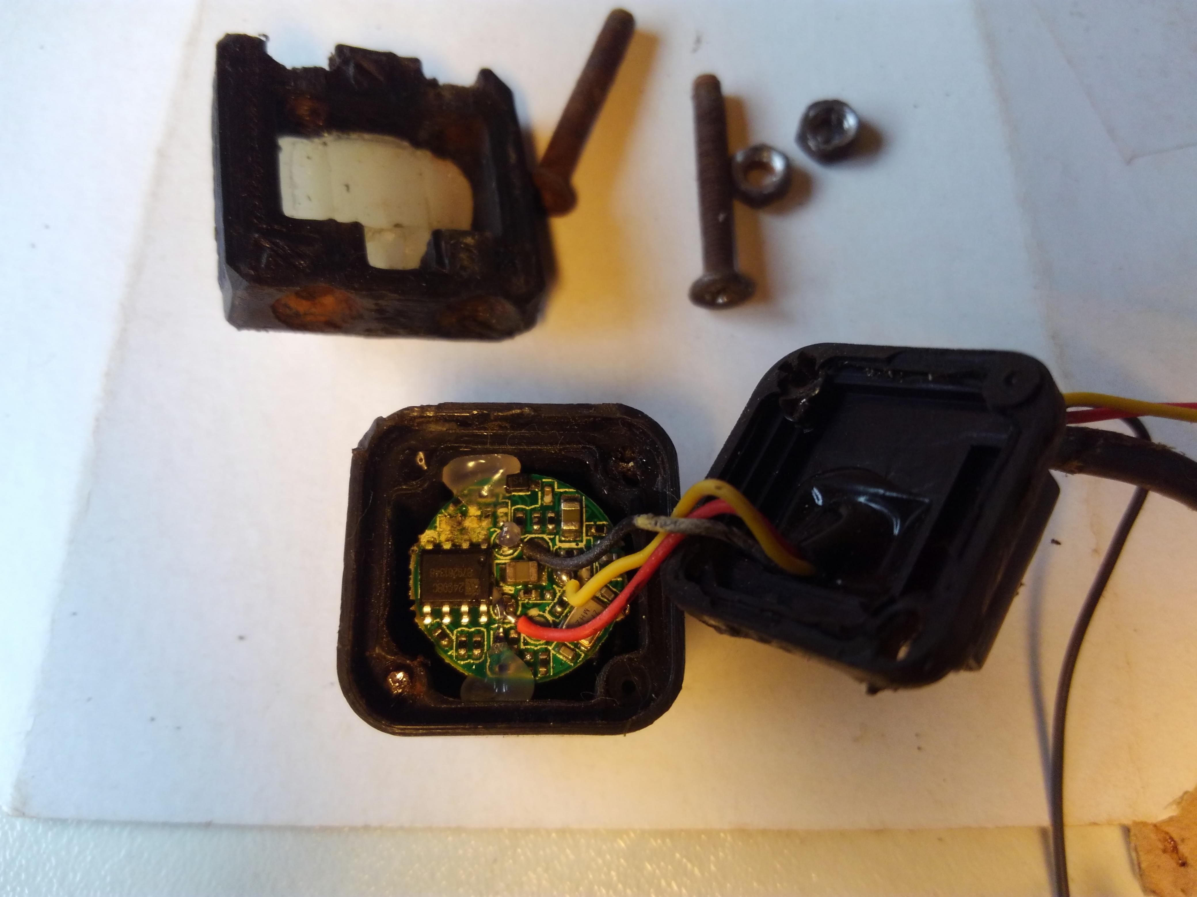

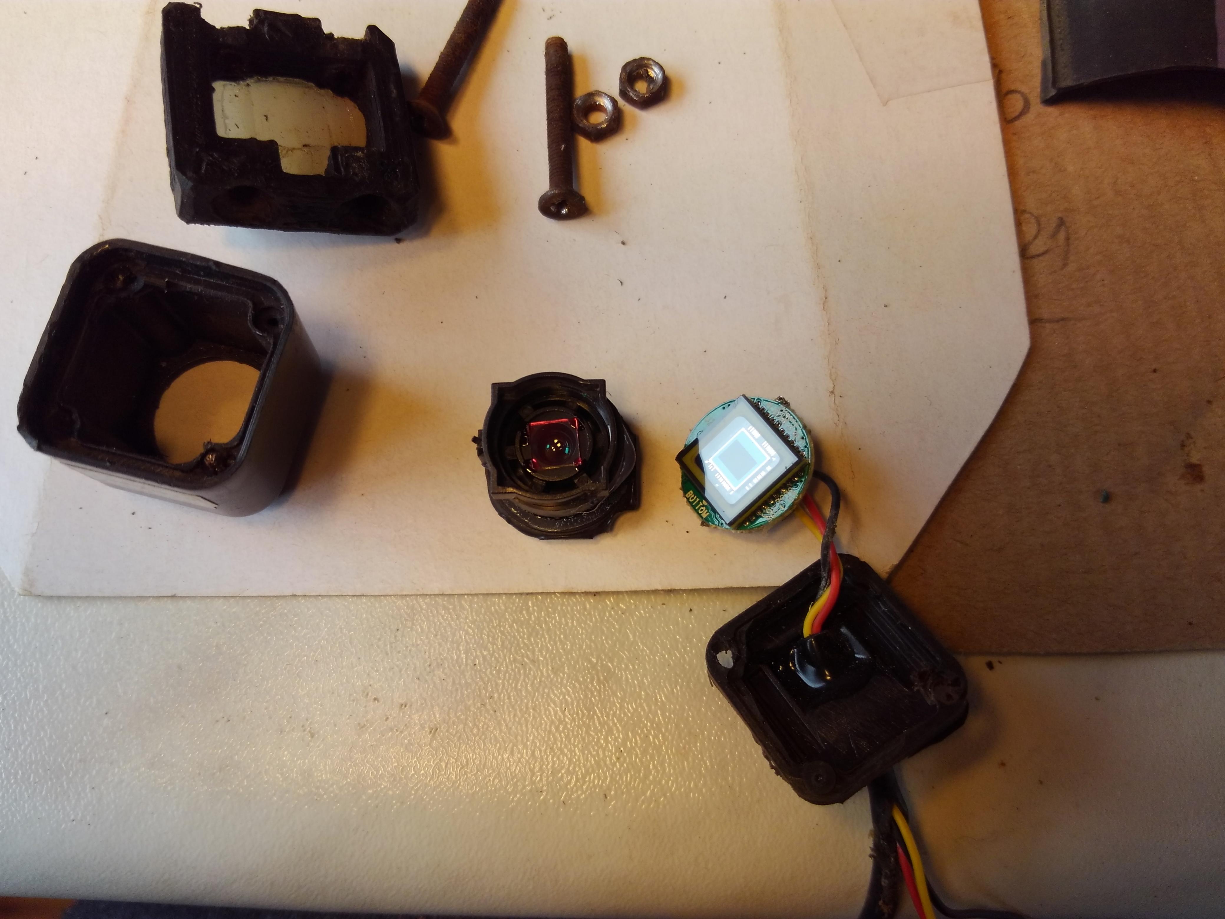

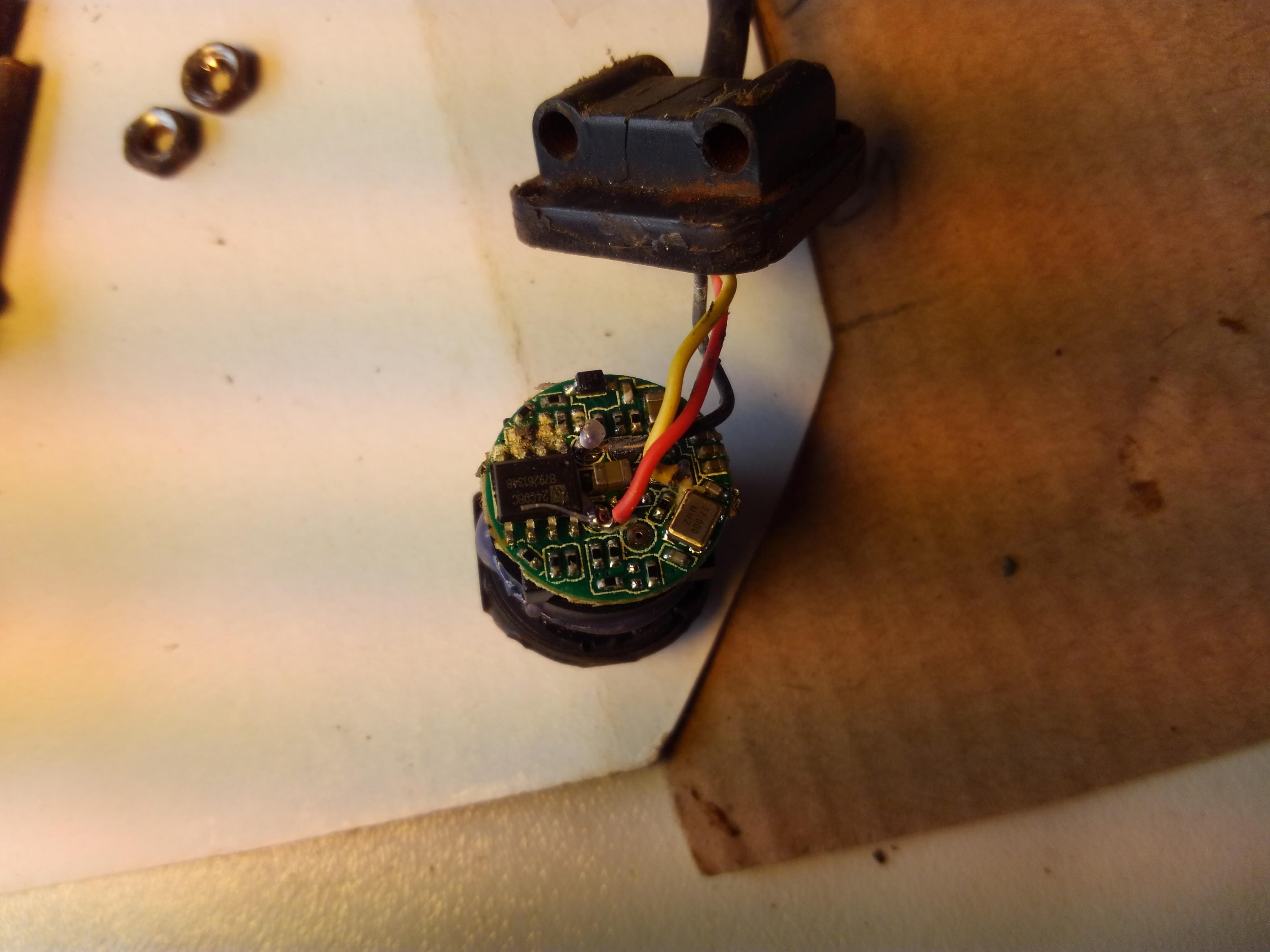

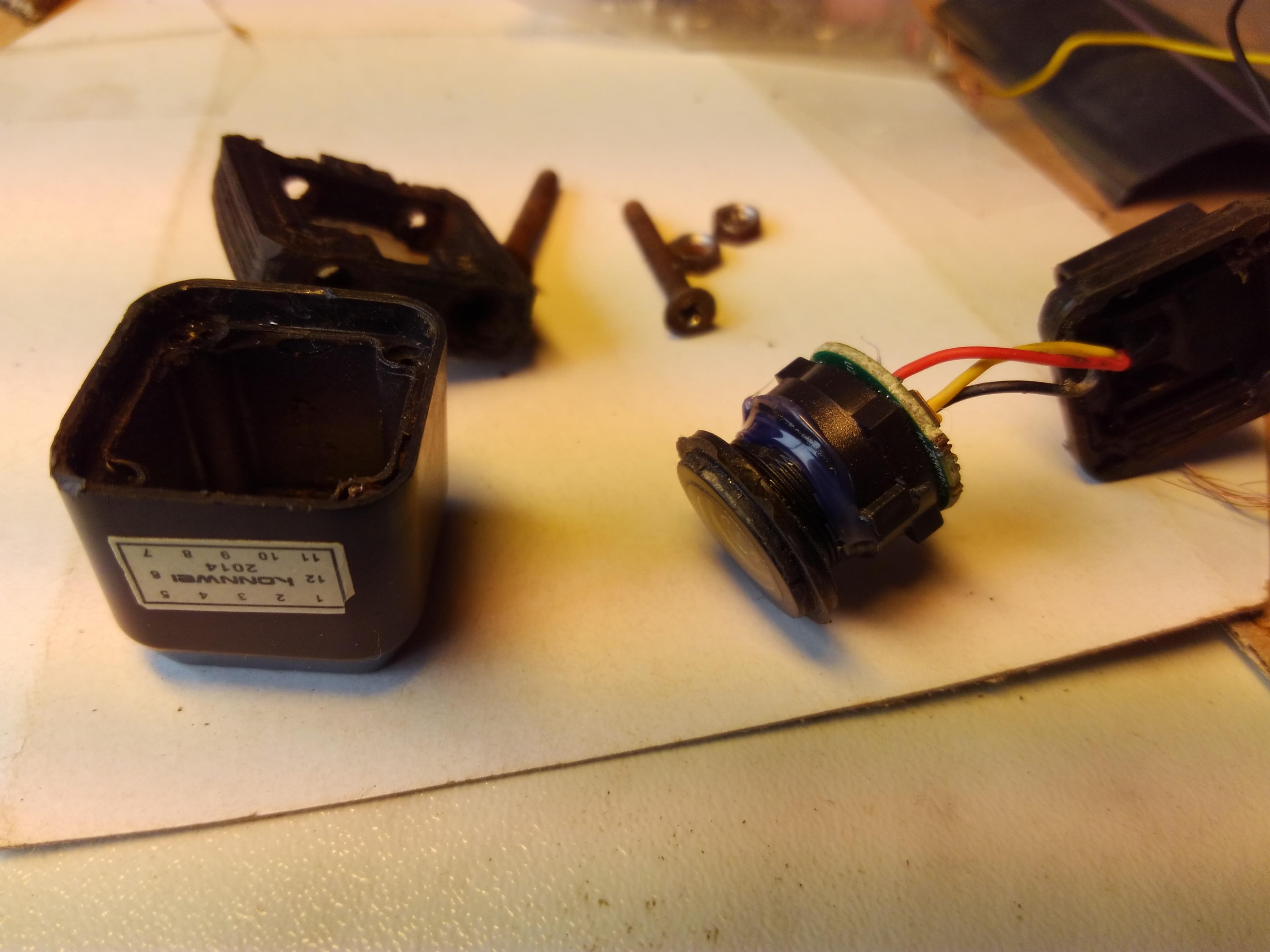

Разобрал тут из любопытства вышедшую из строя камеру. Фото выкладываю на всякий случай, вдруг интересно кому, как оно там внутри. Следов сильного намокания внутри нет, но чуть влаги внутрь попало всё-таки и окислилась пара-тройка элементов в районе ПЗУ.
Интересно, что, после того, как я сковырнул зубочисткой окислившиеся детали, КЗ пропало и камера заработала

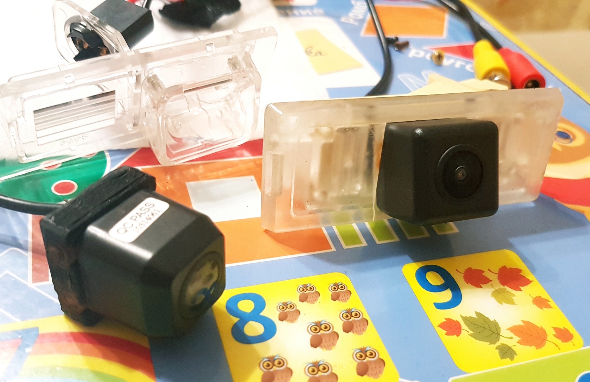

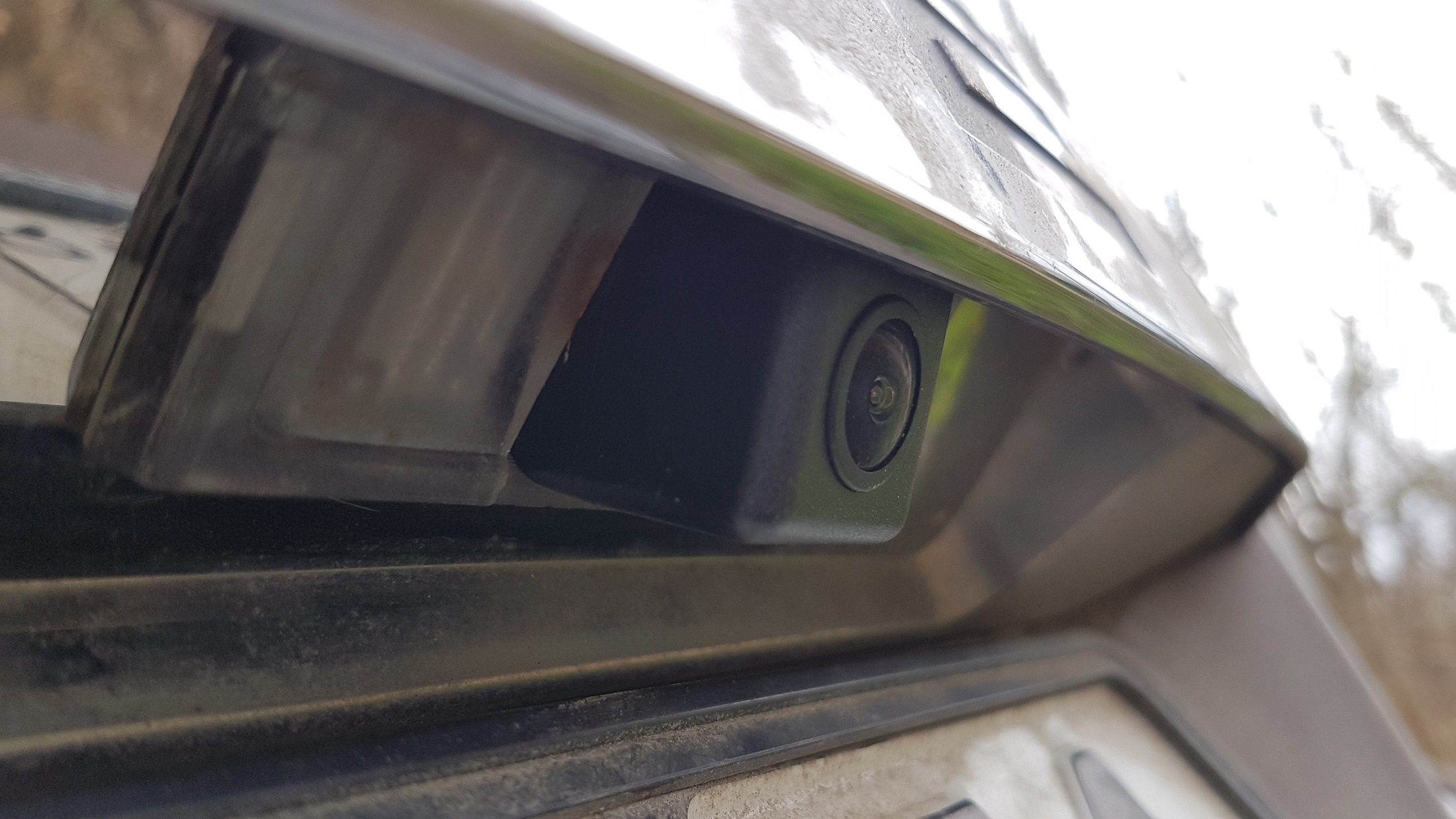

Наконец-то дошли руки до замены камеры на изделии от DaveMF:
1. Камеру заказал здесь https://aliexpress.ru/item/327376519...id=61492956047 , всё подошло и работает.
2. Перепаял светодиоды заодно, т.к. пропало освещение во всех плафонах.
