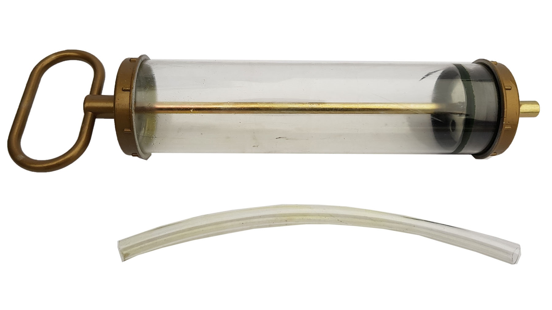

Сообщение от germanich-o
nurgush,
Заливал из пластиковой прозрачной "сиськи" 0.5 л. Кусочек 30-40 см трубки ПВХ с внутренним диаметром не менее 5мм. В крышке сверлим отверстие на 0.5-1мм меньше, чем наружный диаметр трубки. Вставляем трубку в крышку так, чтобы при закрученной крышке трубка доставала до дна. Над крышкой кусочек трубки 5-10см. Наливаем масло, закручиваем пробку с трубкой, суём трубку в заливное отверстие, давим на "сиську", держа её по возможности вертикально (пару раз отпускаем баклажку, вынув её из заливного чтобы воздух зашёл не место выдавленного масла - давить удобнее). Первую замену в редукторах делал таким образом. Потом купил шприц Жане на 150мл. Им проще и быстрее.
А к шприцу еще что-то надо брать? Или им непосредственно в заливное отверстие можно попасть? И что за " пластиковая прозрачная "сиська" 0.5 л "  ?

votor,
В задний мост без кусочка трубки пвх проблематично подлезть.

Сообщение от votor
Я так заливал в задний дифф

Я такой шприц использую....

Я все таки попробую в задний мост закачать ,нагрею до 40 градусов и все таки 0,8 литра такой объем должен быстрой закачаться,
Ещё и масло греть? Я купил в ветеринарной аптеке шприц на 150мл, надставил прозрачной силиконовой трубочкой и нормально поменял масла в трансмиссии.
