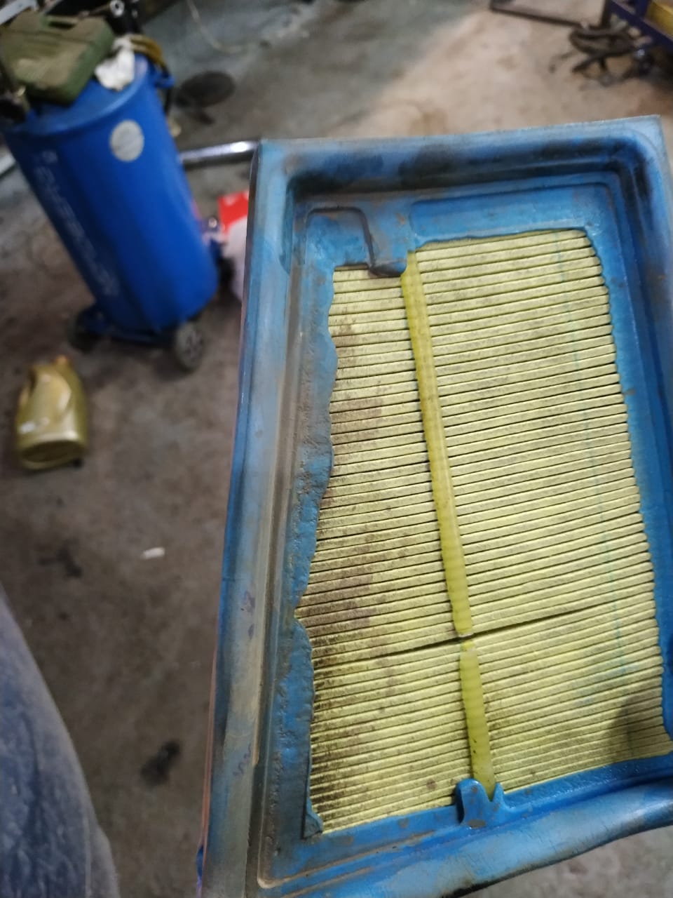

AG710 GOODWILL
8тыс пробега, пропускает пыль

Судя по всему Вы его замяли когда устанавливали.

его сложно неправильно поставить

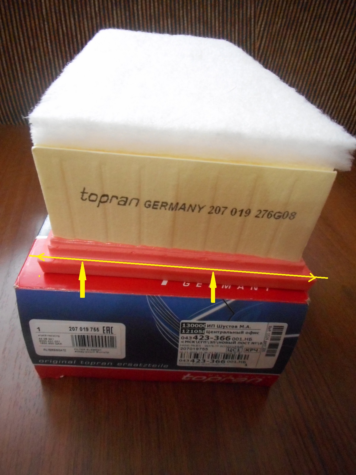

Похоже нашлась моя проблема с TOPRAN. Зашёл на оф. сайт манн, снял размеры фильтра. Провёл замер у TOPRAN, и оказалось что длинна у него от заявленных от манн 176мм. по факту оказалась больше на 4мм. и составляет 180мм.(фото)
Сточил на наждаке верхнею узкую часть у фильтра, по максимуму, и фильтр встал легко-без сопротивления.
Я не сказал неправильно, а замять и не заметить легко.

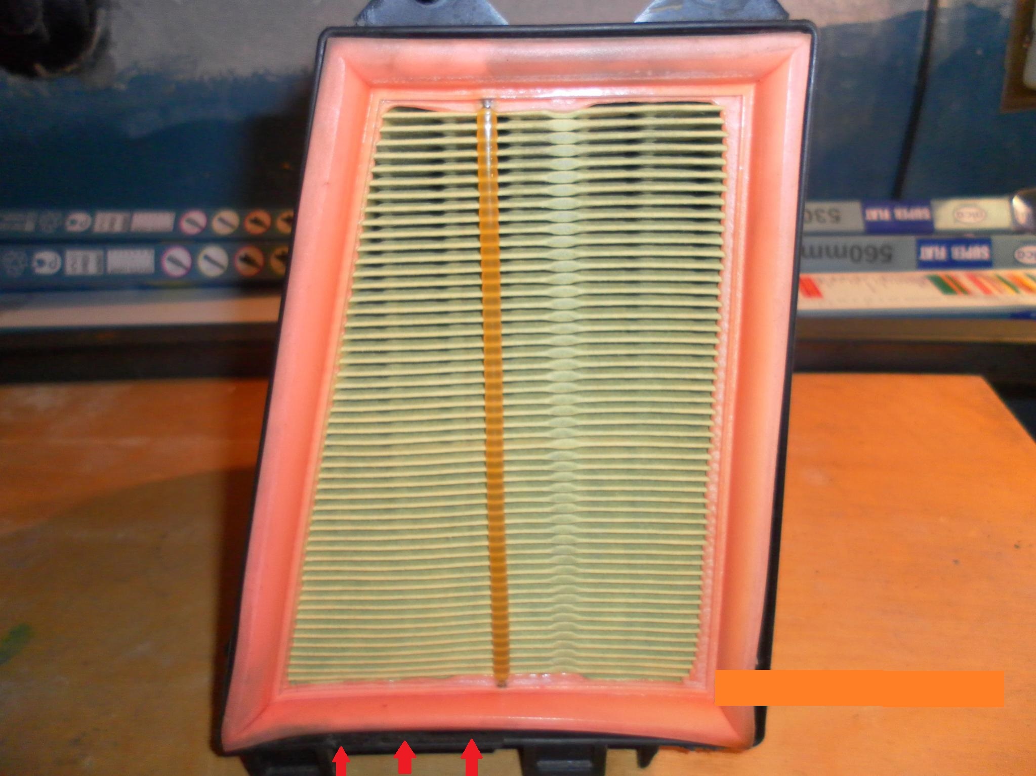

Не знаю какой оригинал ОД, мне поставил последний раз. Но, на нем был самый большой подсос песка, я даже на последних аналогах,которые ставил после оригинала- такого не видел.
А откуда шел подсос воздуха? В чем причина? Брак фильтра или неправильная установка?

Bizet
Как обычно, снизу по изгибу. (фото-Mann от ОД)
Sane

Sane
Интересно. Всегда меняю воздушные сам. Ни разу не видел такой картины с Мановскими фильтрами. А сколько фильтр прошел км, насколько сильно был загрязнен?
Эластичность розового уплотнителя сохранена? После снятия с корпуса фильтр остался в таком же положении или расправился?

Bizet
Прошёл на нём 6тыс/км. небольшое загрязнение было только на ватно-первичном тампоне , шторки чистые, т.к. пылевого бездорожья не было.
Bizet
Доставался и вставлялся в корпус легко, без сопротивления. После снятия фильтра, изогнутость так и не исправилась-лежал месяц на виду.
Sane

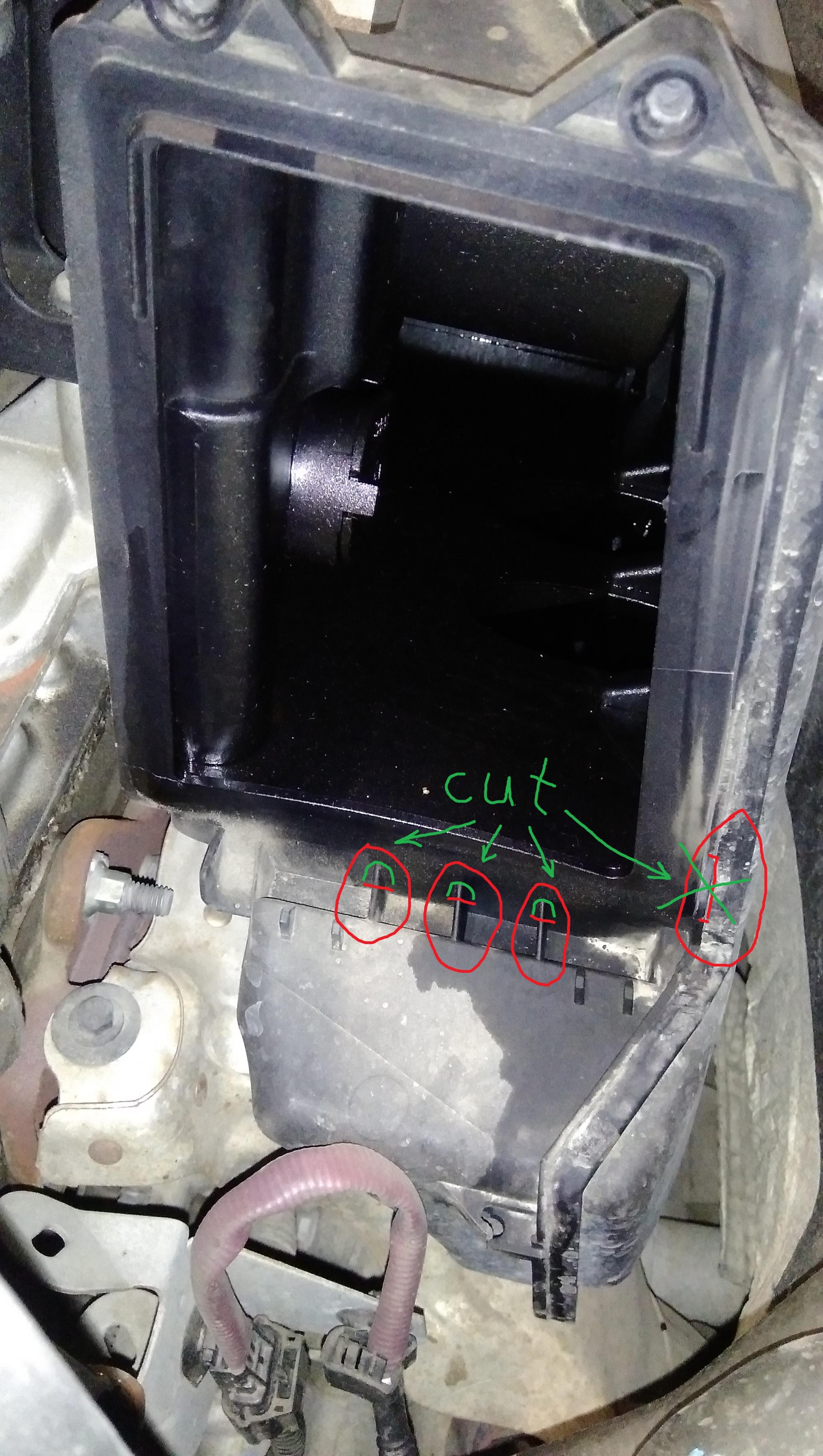

Причина изгиба - конструктивно заложено лягушатниками, что бы вы раньше купили деталь 8200420871 в сборе за 4-7 тысяч.
И чтоб движок слишком много не бегал.
Причина деформации - в 3 средних перемычках под коробом фильтра, их надо с верху дремелем фрезой срезать на 2 мм. И срезать боковую направляшку с права (мешает нормальной установке)
Потом феном править с распорками сам короб фильтра до идеальной геометрии.
А она с 3 сторон уходит, нижняя во внутрь, боковые наружу.
После укрепить с наружи эти 3 стенки при помощи жидкой холодной сварки (залить в плоскость углы фланца). Покрасить графиткой под цвет))
Получаем отличный короб, в который плотно и без деформаций встаёт Манновский оригинальный фильтр.
И мотор ощутимо лучше дышит, т.к. нижняя треть фильтра полностью расправлена, прижим равномерный и нет подсосов.
Летом сфоткаю результат реанимации на плановой замене фильтра..., фото после восстановления короба не делал, некогда было...
