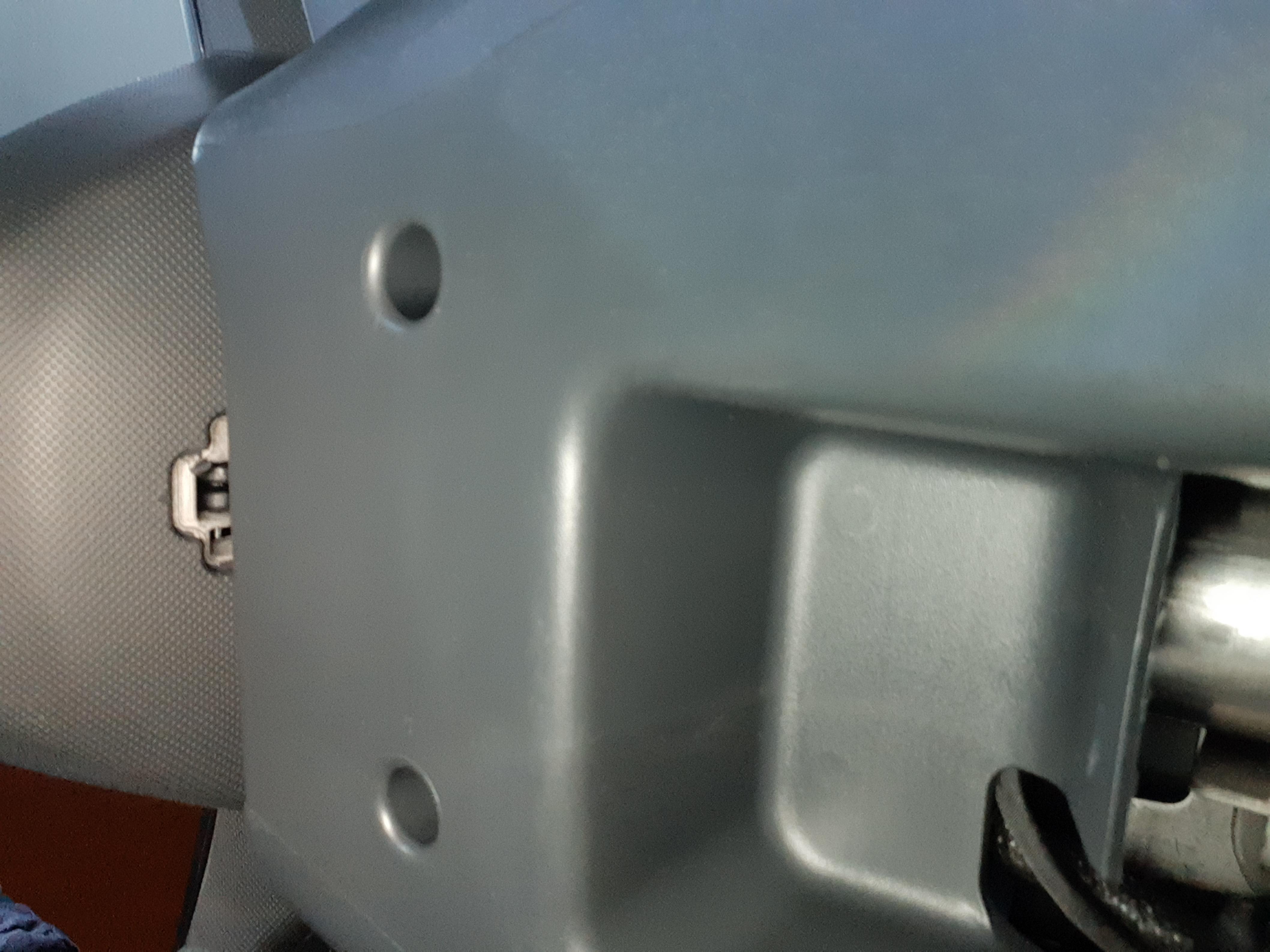

Доброго дня всем.
Не смог найти такую же тему но для Дастера 2021. Как там регулируются противотуманки?
Если кто знает - ткните в ссылку плиз.

Сообщение от DimaS-74
2 дырки снизу в бампере, туда шестигранник надо сувать

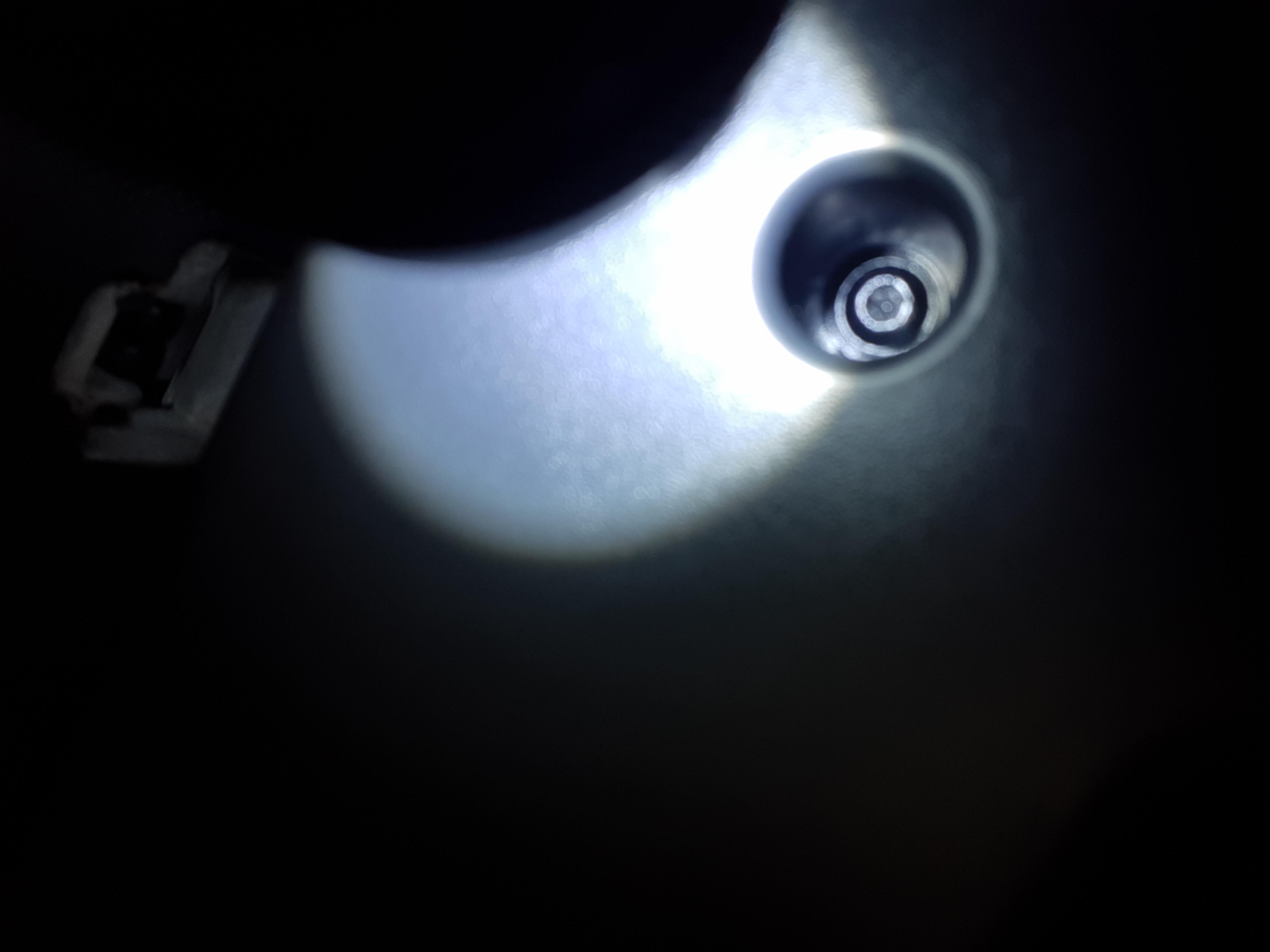

нужна крестовая (но можно и плоскую) отвертка. Главное - она должна быть очень длинной. На предыдущей машине только у одного моего знакомого мастера нашлась такая.
Но на Duster II можно вынуть заглушки и просунуть внутрь руку с короткой отверткой. Так мы делали неделю назад.
---------- Добавлено в 11:00 ---------- Предыдущее написано было в 10:43 ----------
отвёртка вставляется в это белый пластиковый регулировочный винт
