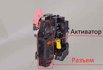

Перед тем, как ставить активаторы на аутентик, проверяйте замки.
У меня машина 2014 года, на водительской двери стоит замок с родным активатором, на остальных дверях пока не смотрел.

Stashod Как там в задних дверях, есть активаторы?

pvspec, , Нет....Во всяком случае, машина 13 года, даже в водительской не было...

Поставил центральный замок. Ни на одной двери активаторов нет. Машина 2016 г.в. Во всех 4 дверях есть только проводка под колонки.
