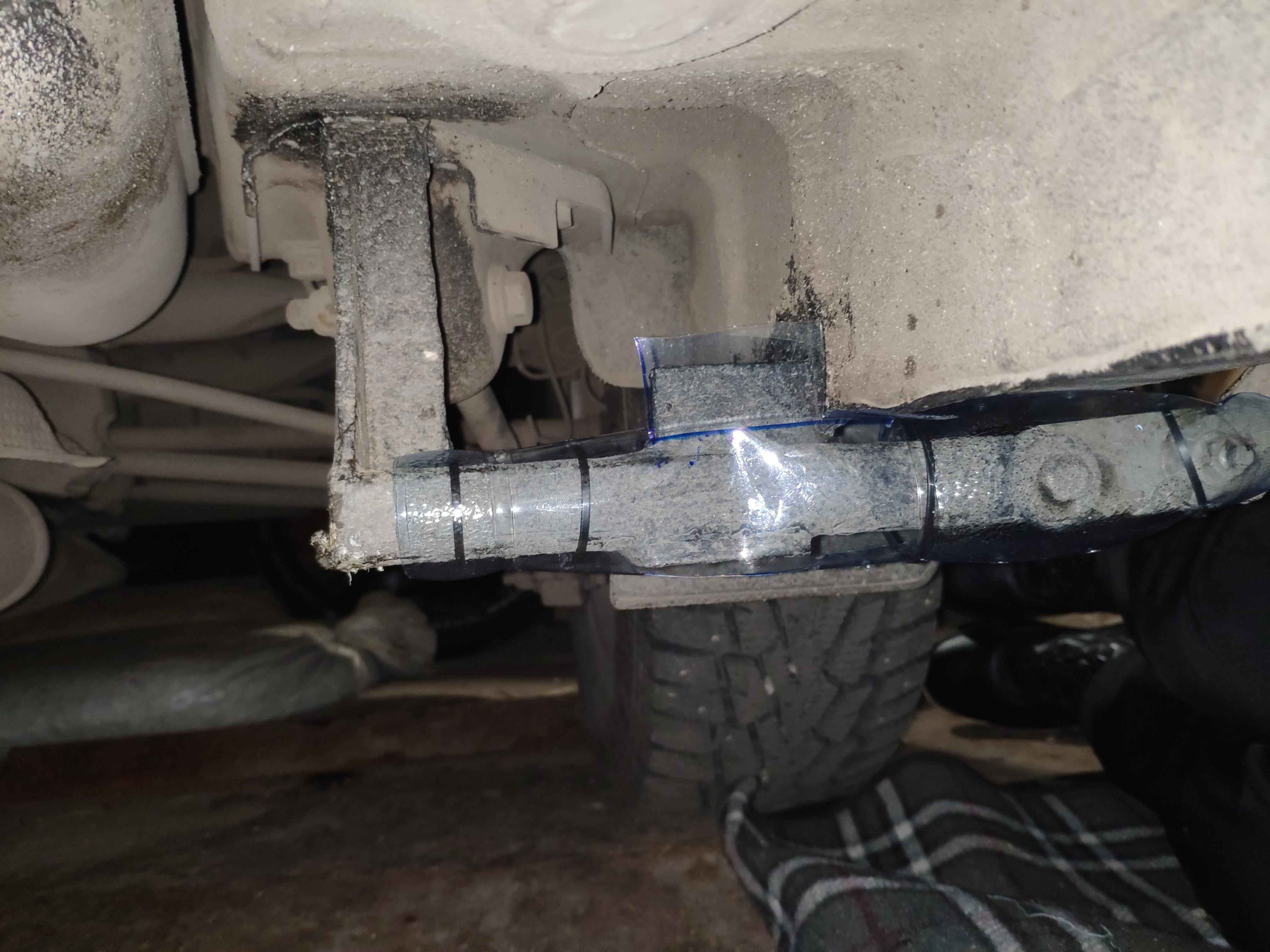

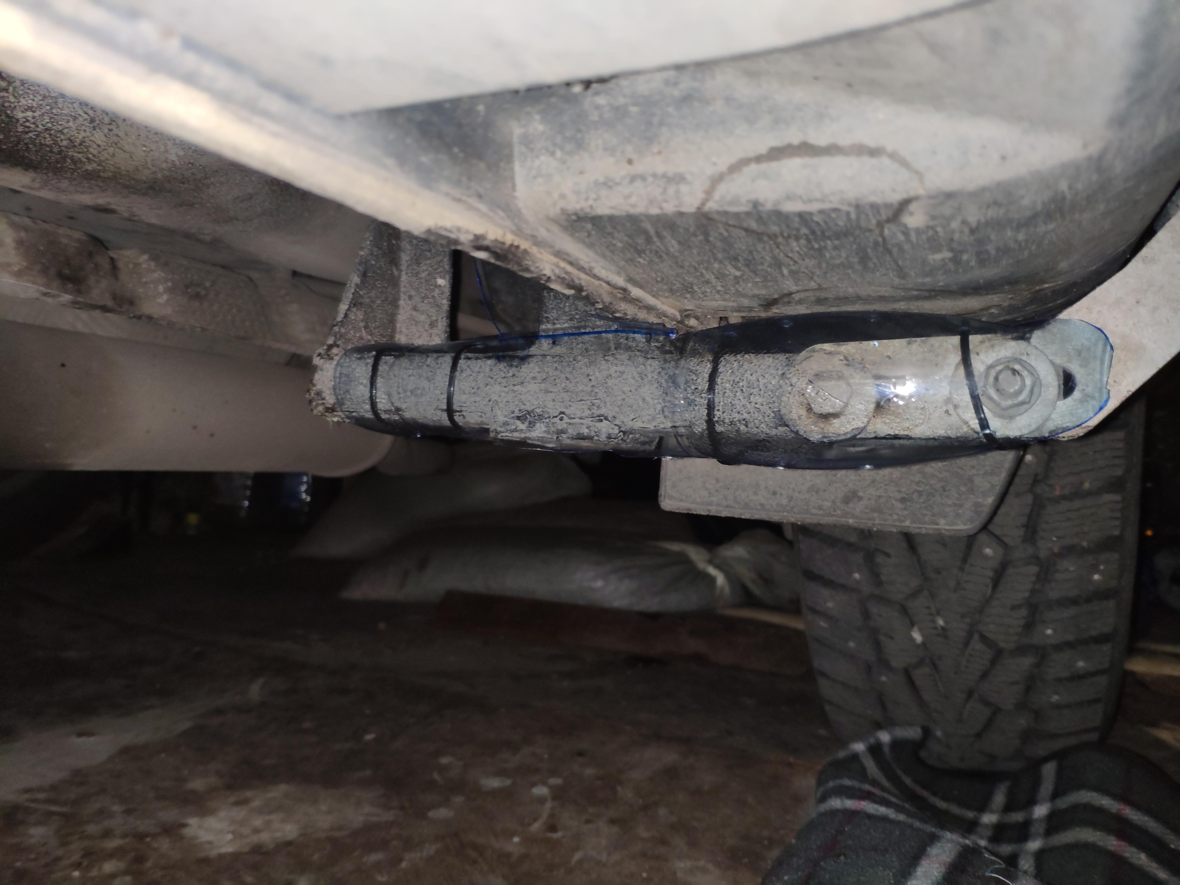

Супер доработка порогов "Эстонец" вырезал из бутылки накладки на задние кронштейны (которые весьма посредственно окрашены для детали из комплекта аксессуара за 15к) т.к. зимой они постоянно залеплены реагентами и через год эксплуатации дико заржавели. Надеюсь теперь ржаветь меньше будут (не через год, а через 2). ПТ Групп предлагаю данную доработку взять на заметку и класть такие (прям из бутылки вырезанные) в комплект поставки. Надеюсь ценник от этого не станет выше. Спасибо.

Решили ускорить коррозию?
Ну что скажешь, только то что каждый суслик агроном.

Это из-за чего же она ускорится? Из-за того что контакта с солью меньше будет? Они закрыты не полностью, а только передняя часть, куда постоянно налипает песок с реагентами. Да и ускорять уже нечего, я и так охренел от скорости их коррозии. Они бы в иструкции написали, что их лучше предварительно, перед установкой, нормально покрасить, или вообще бы ничем не красили (а то краской брызнули без грунта, сделали видимость, типа все норм будет, ставь) я бы тогда не торопился их устанавливать без подготовки кронштейнов. Ещё и площадка алюминиевая, которая после зимы вся окислились, за каким то хреном сделана на заклепках, наверное чтобы потраха..ся при высверливании, чтобы снять и полирнуть эту площадку. Вот в такие моменты прям думаешь, что вот не зря 15к потратил, столько разнообразия привнесли, круть.

Я эти крепления замазал битумной мастикой....3 раза...))))

Я тоже замазал только в один слой, но перед этим обработал как попало, прям на машине, ибо снимать их и ставить туда сюда тот ещё гемор. Ну и плюсом эти чехлы прилепил, чтобы контакта с реагентами меньше было (вот передние стоят сразу за брызговиками и на них реагентов меньше летит, они были менее ржавые). Ну посмотрим, что с ними после зимы будет, если ситуация не изменится, буду уж тогда снимать, пескоструить и красть как надо.

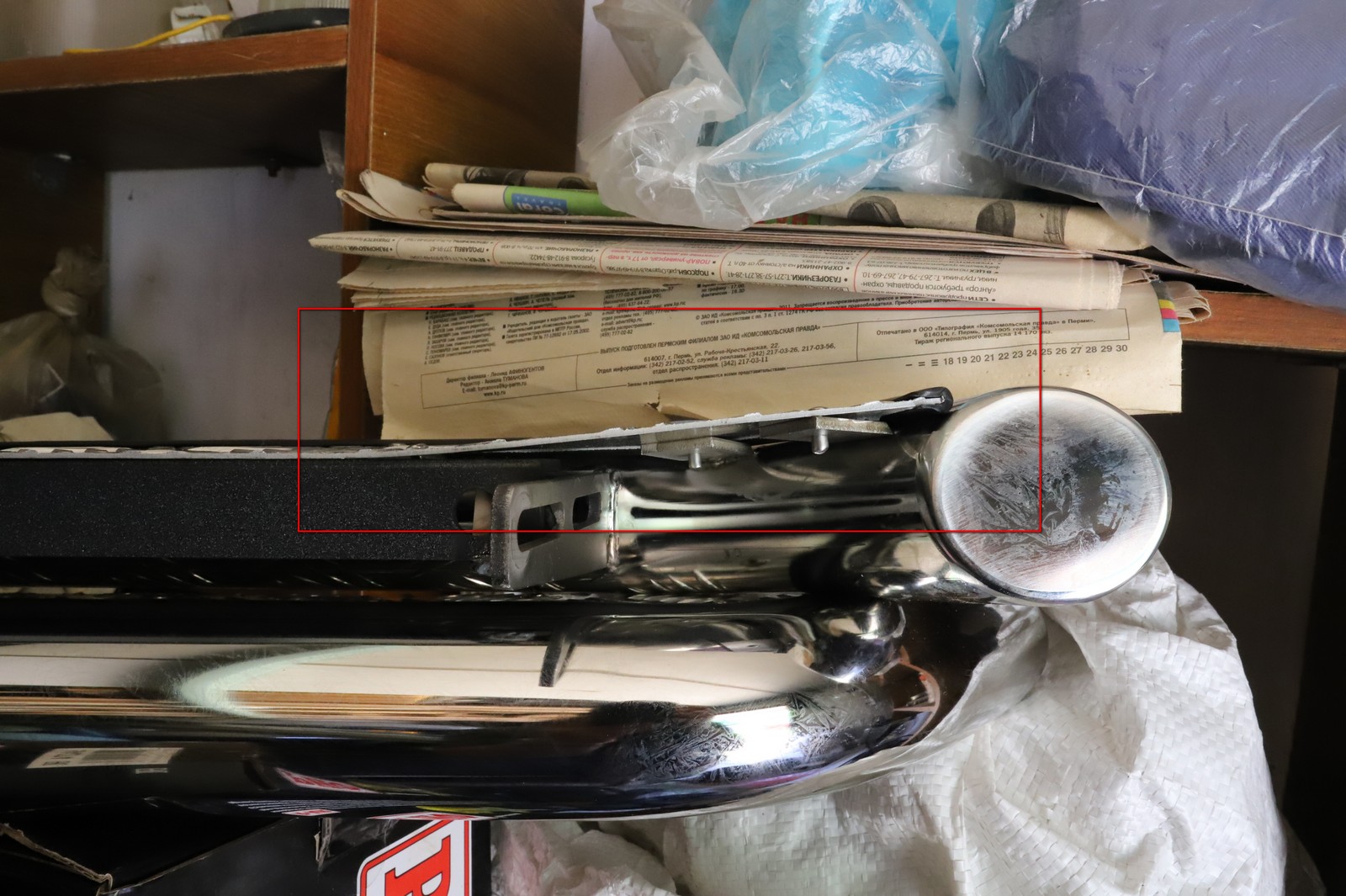

Пороги защитные от ПТ-Груп Защита порогов с алюминиевой площадкой Ø51 мм (НПС) Renault DUSTER
https://ptuning.ru/catalog/zashchita...duster_s_2012/
Смысл установки порогов для меня- возможность добраться до бокса на крыше, не возя с собой табуретку))
Второстепенная цель- защита боковин от грязи и камней.
Выбирая между «Эстонцем» и данными: с этими не нужен демонтаж штатных (нет даже теоретического вмешательства в конструкцию), есть просвет для снега/льда,
клиренс при обоих порогах одинаков из-за одинаковых кронштейнах крепления.
Ну и чуть меньшая цена :-)
Доставка «Деловыми линиями» оказалась дороже, чем доставка ими же 4х покрышек из Мск (вроде и масса и объем у 4х колес больше).

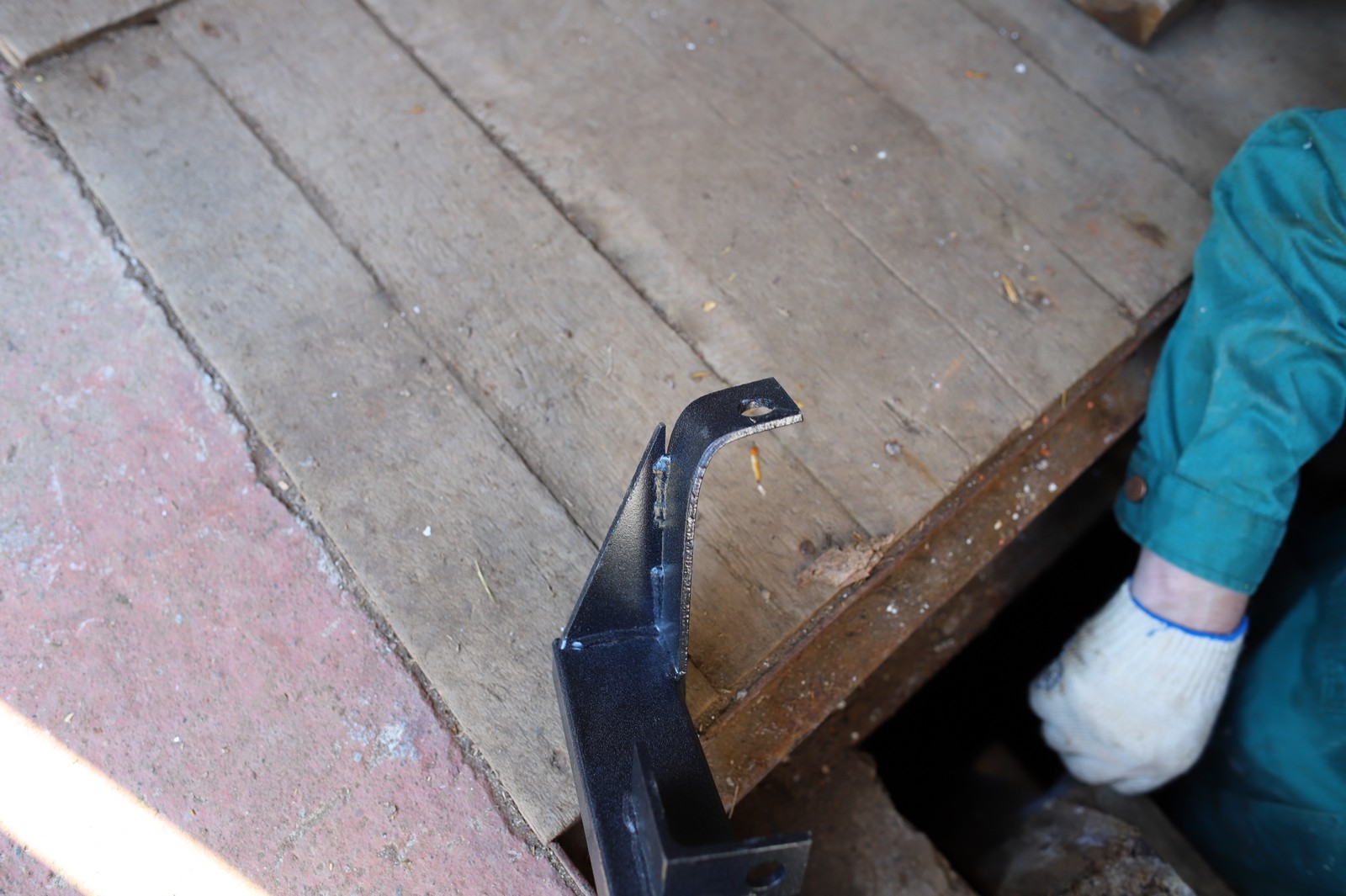

Про странности и недостатки:
Странная сварка на заднем кронштейне.
Отсутствие квадратов места под домкрат.
Изгиб ал. накладки
Наживили задний кронштейн: 1- слева защита бака? от Патриот- др друга задевают, но не мешается установке. (больше защиты и пороги нигде не пересекаются). 2- зазор мм пять остался кронштейном и кузовом (возможно именно здесь недоведенный шов сварки и позволит разогнуть кронштейн, притянув по месту).

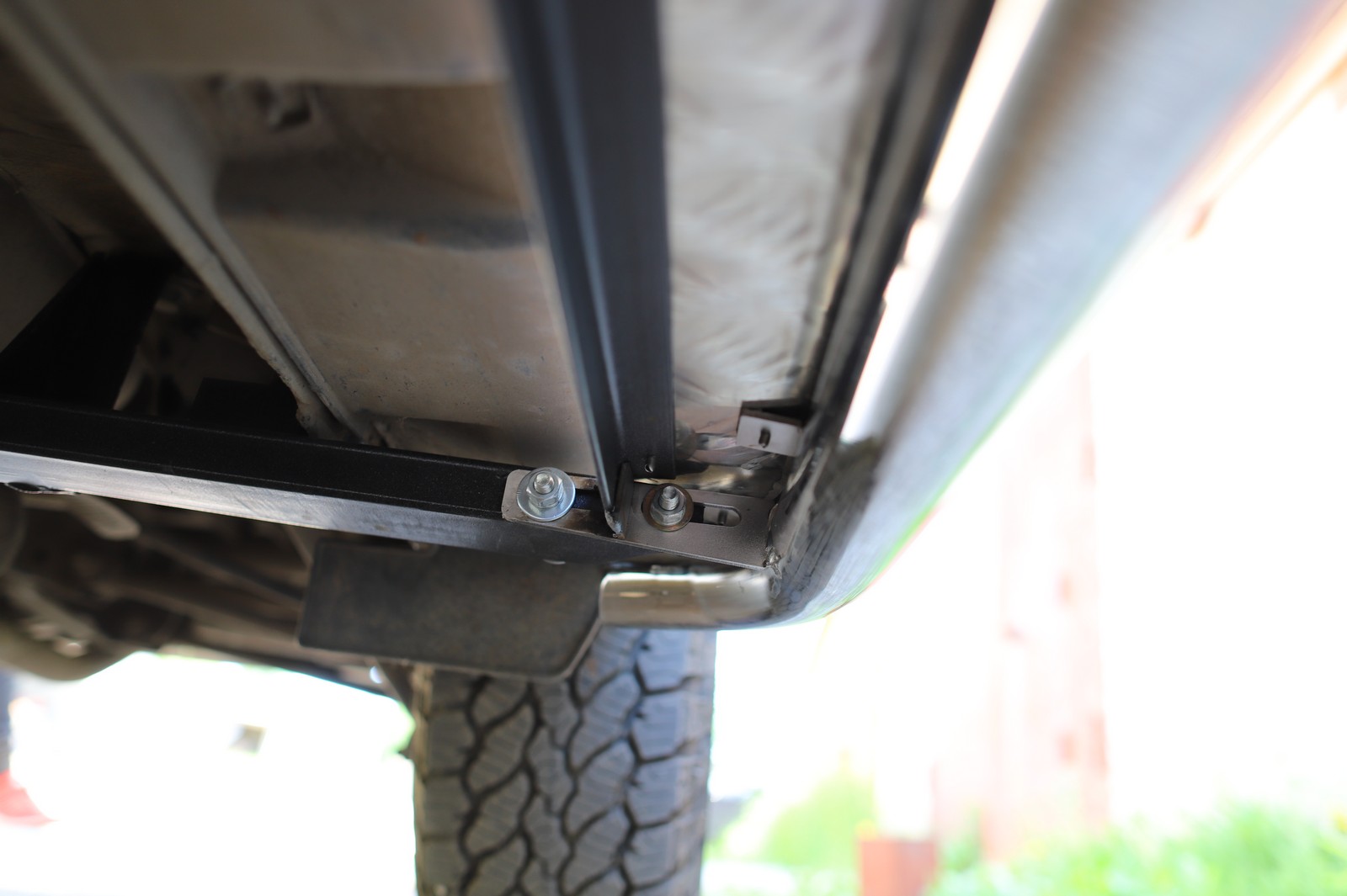

Пороги посередине шире чем с краев, в центре намерил 130мм, по краям 110мм.
После установки на машину для опоры ноги остается 70мм (взято полдиаметра трубы, и в широкой части).
Зазор для нескапливания снега/наледи.
Новый плужок)) Интересно, об камень он сломается или загнется?
Первые впечатления- стоять можно, на носочках.
Кататься, стоя на порогах как у Патриота, не получится))
Пока ехал с гаража, какой то камушек уже цокнул о металл.
