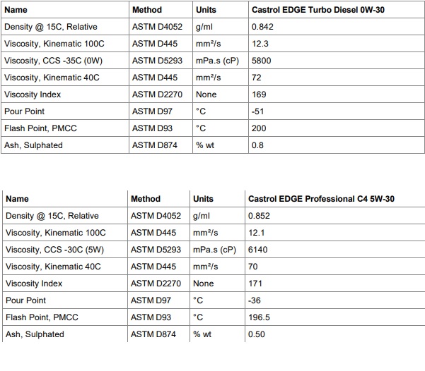

Дык тут народ утверждал, что 30 ка клина масляного не даёт,да ещё и 0 спереду)
И далее по тексту, с 4 того же производителя так же с технологией титана)
Я конечно понимаю, что все готовы поддержать кого и что угодно, но смотрите характеристики)))

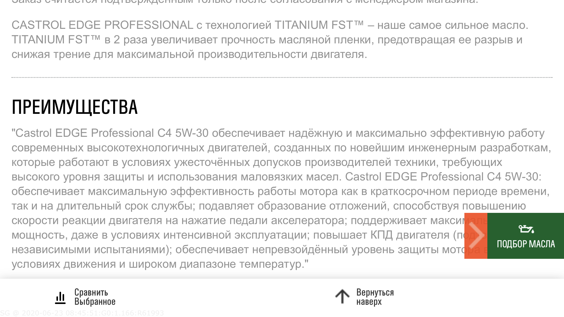

Что бы не слыть болтуном) прикрепляю писульку от с4
Есть что возразить?

Вы привели описание 0-30 вашего,я привел описание моего,они одинаковые,только ваше не подходит по рекомендации,а цена как у моего!
И это сто процентное гидрокрекенговое масло,то есть минералка с большим колличеством синтетических присадок!!!

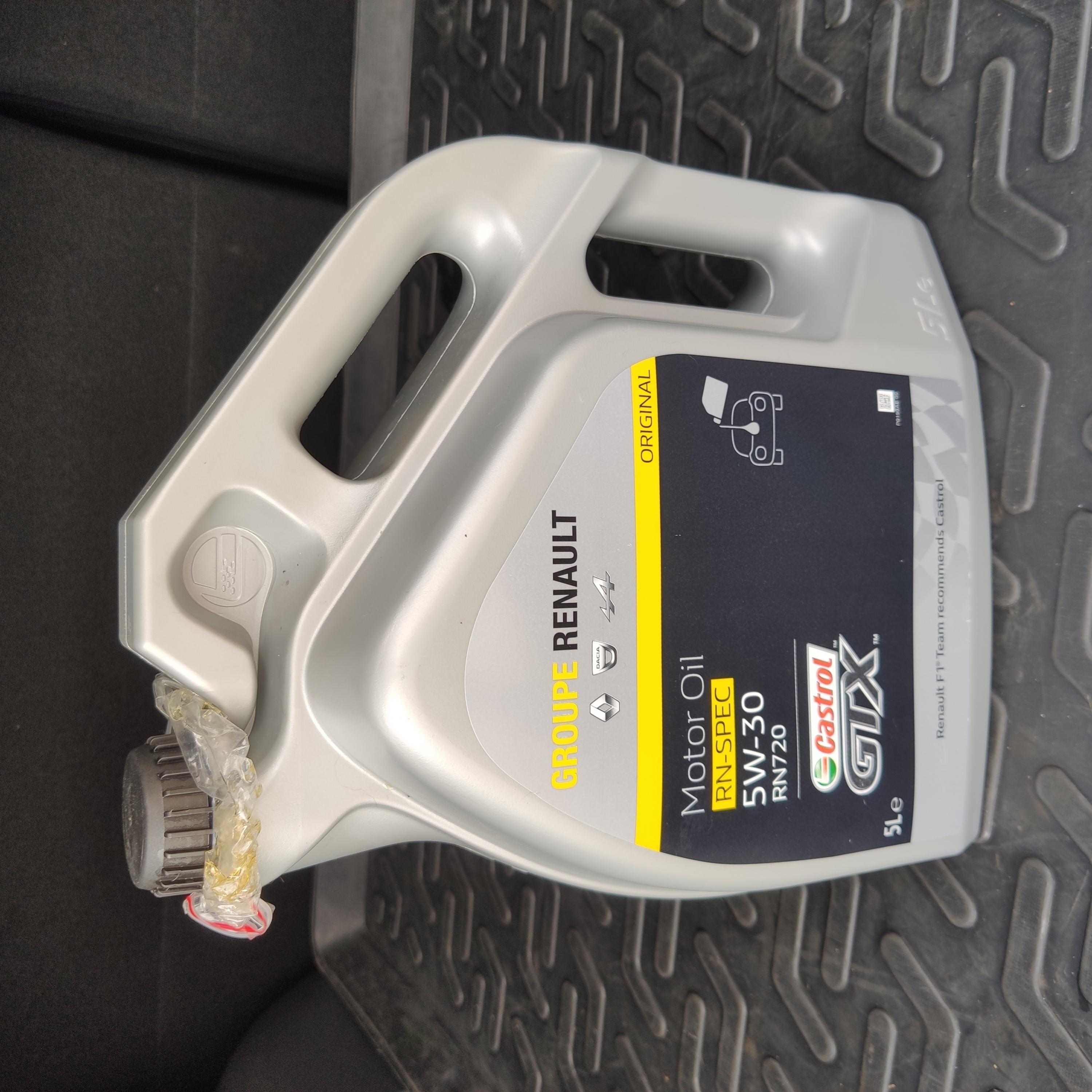

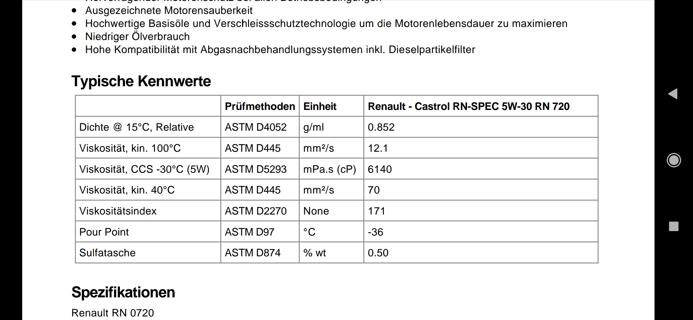

И я больше скажу... Этот Edge Professional 5W-30 C4 полный клон Renault-Castrol GTX 5W-30 RN720, который сейчас залит у меня.
