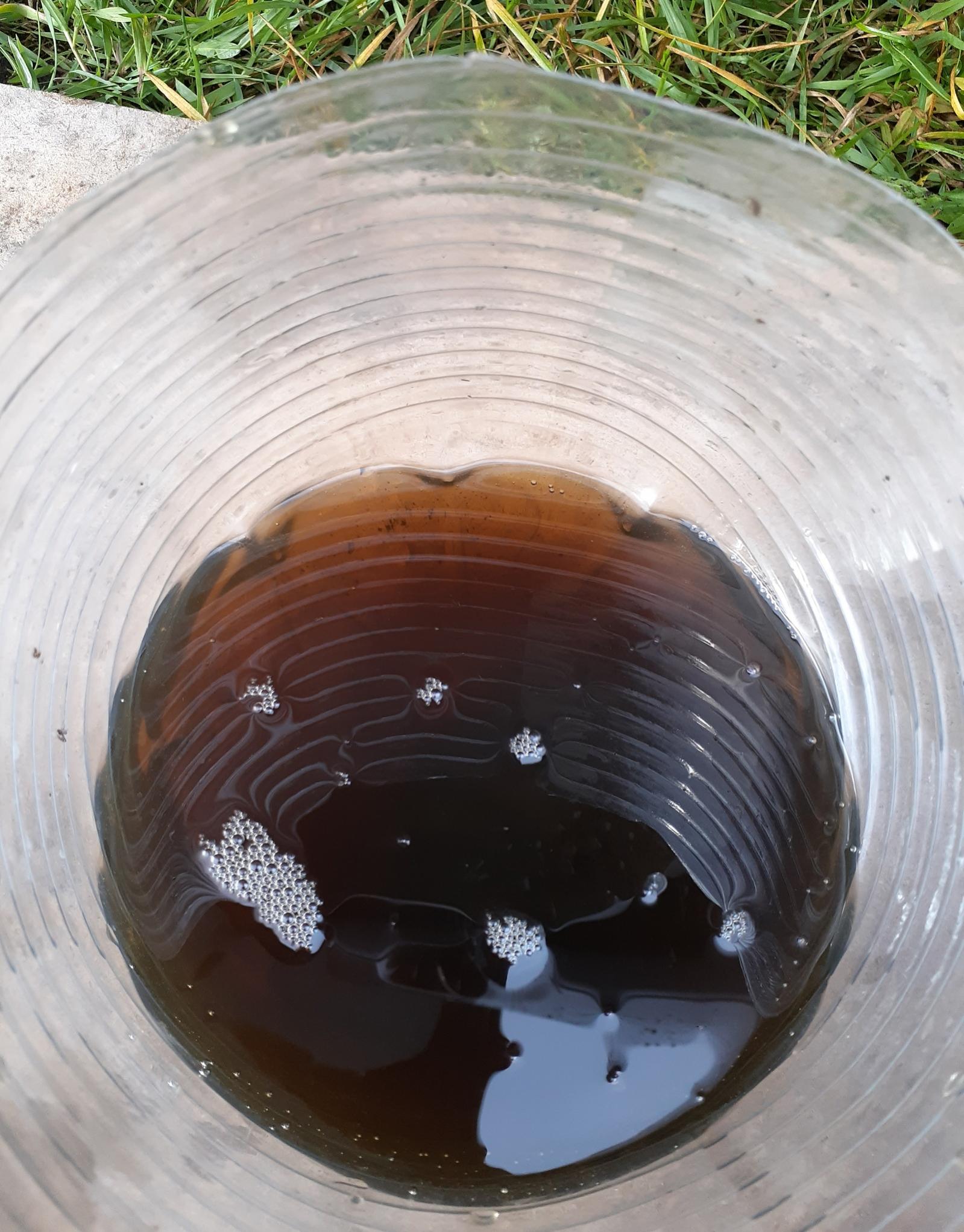

По умолчанию Re: Масло в раздатку и задний мост.
В заднем мосту менял дважды на Motul Gear 300. Впервые через 29 000 км пробега, второй раз еще через 90 000 (на 119 000 км и еще 4 года).
Ничего криминального не увидел. Как выглядело Motul через 4 года и 90 тыс.км, видюшки ниже.

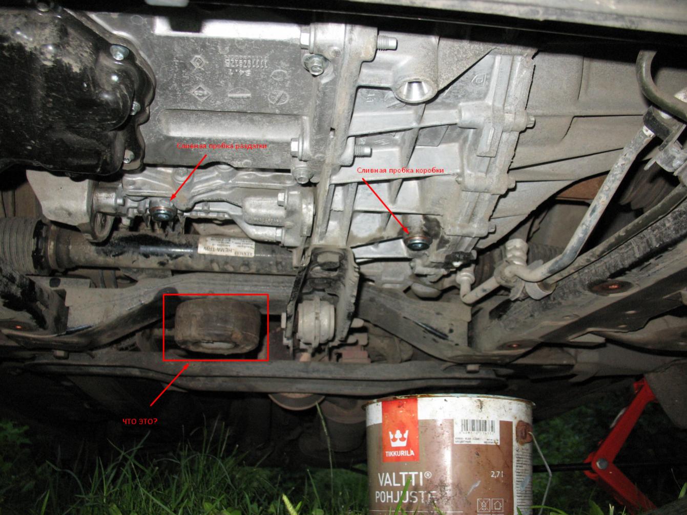

Подскажите , что это за деталька мною отмеченная?
Это вид спереди снизу со снятой защитой моторного отсека, сливные пробки указаны для ориентира.

Старый 23.07.2020, 05:59   #860
Аватар для zhiv
Онлайн: zhiv вне форума
Сообщение от SEFil Посмотреть сообщение
Вложение 129165
Демфер - гаситель вибраций.
