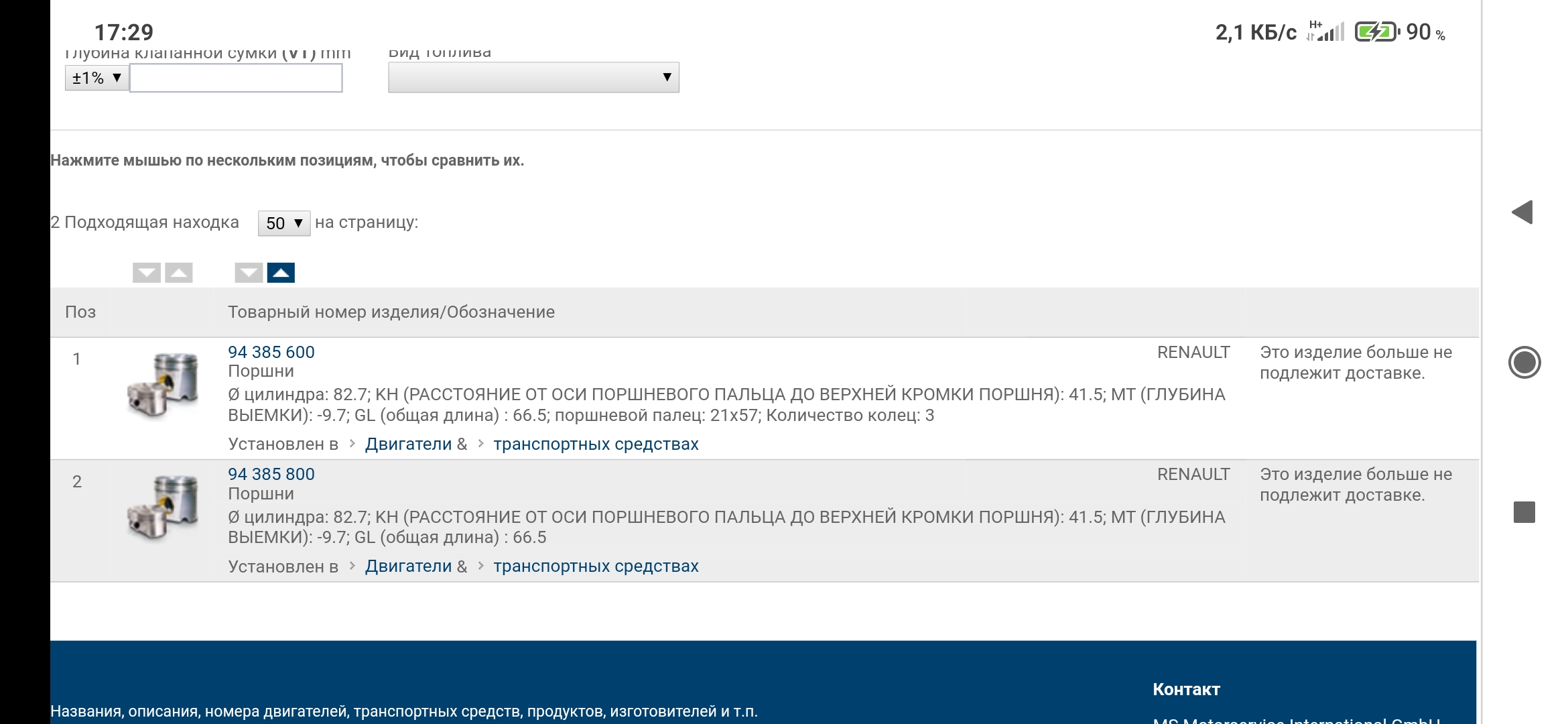

Вот из-за этого хочу поршни от старого F4R себе поставить, понизить степень сжатия. Но не могу найти в продаже.

Так сразу ставь от лагунв/мегана и будет тебе счастье и степень сжатия 9.8
Вопрос не в том, что ставить, а где их приобрести.
Он наверное про меган и имеет ввиду. На Дастерах с F4R степень сжатия не менялась ни разу.

Поршневую под сж 9.8 уже не выпускают
у меня другой вопрос: зачем? что мешает ездить на 95м и не насиловать двигатель низкими оборотами?
Вот в том-то и проблема.
VaDukE
Это, действительно, совсем другой вопрос.
ИМХО, на нашем 95-м детонации полностью избежать не получится.

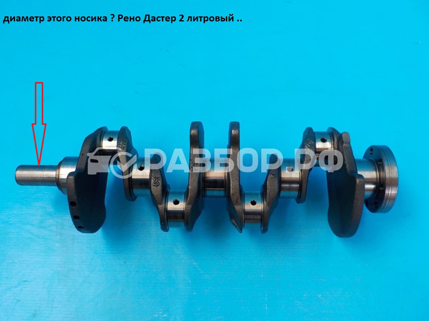

кто подскажет размер . Где одевается нижняя шестерня грм .
