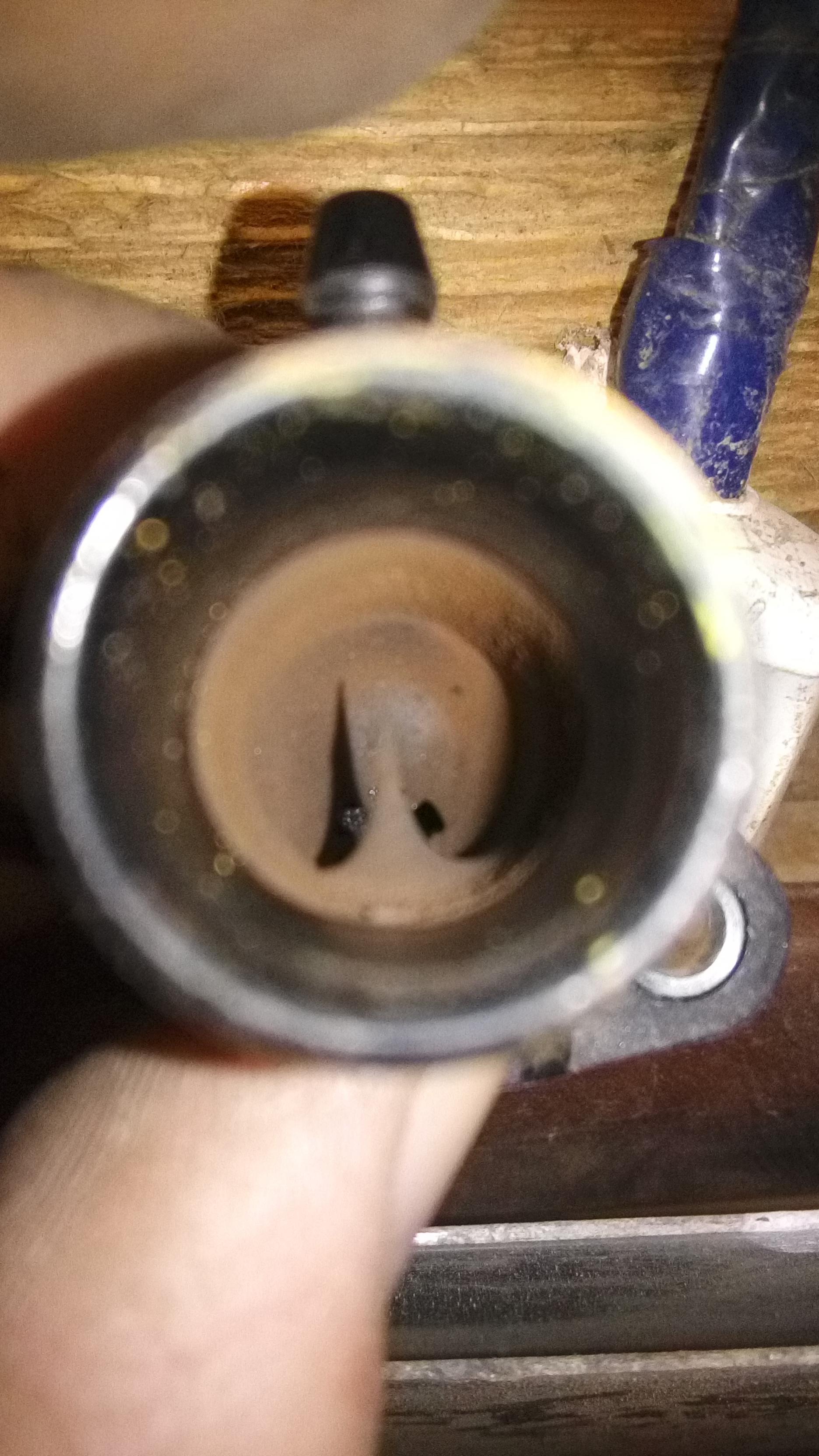

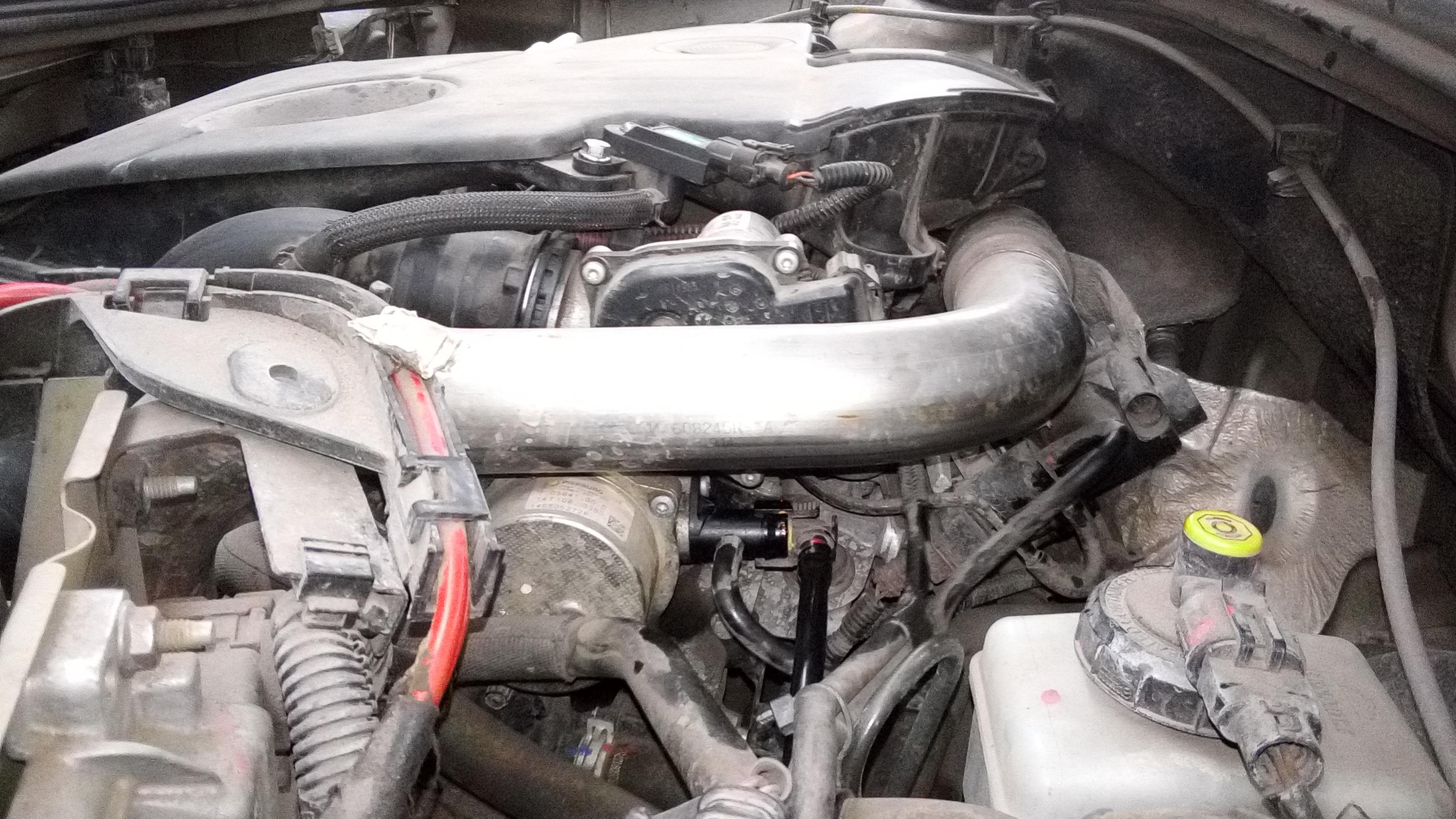

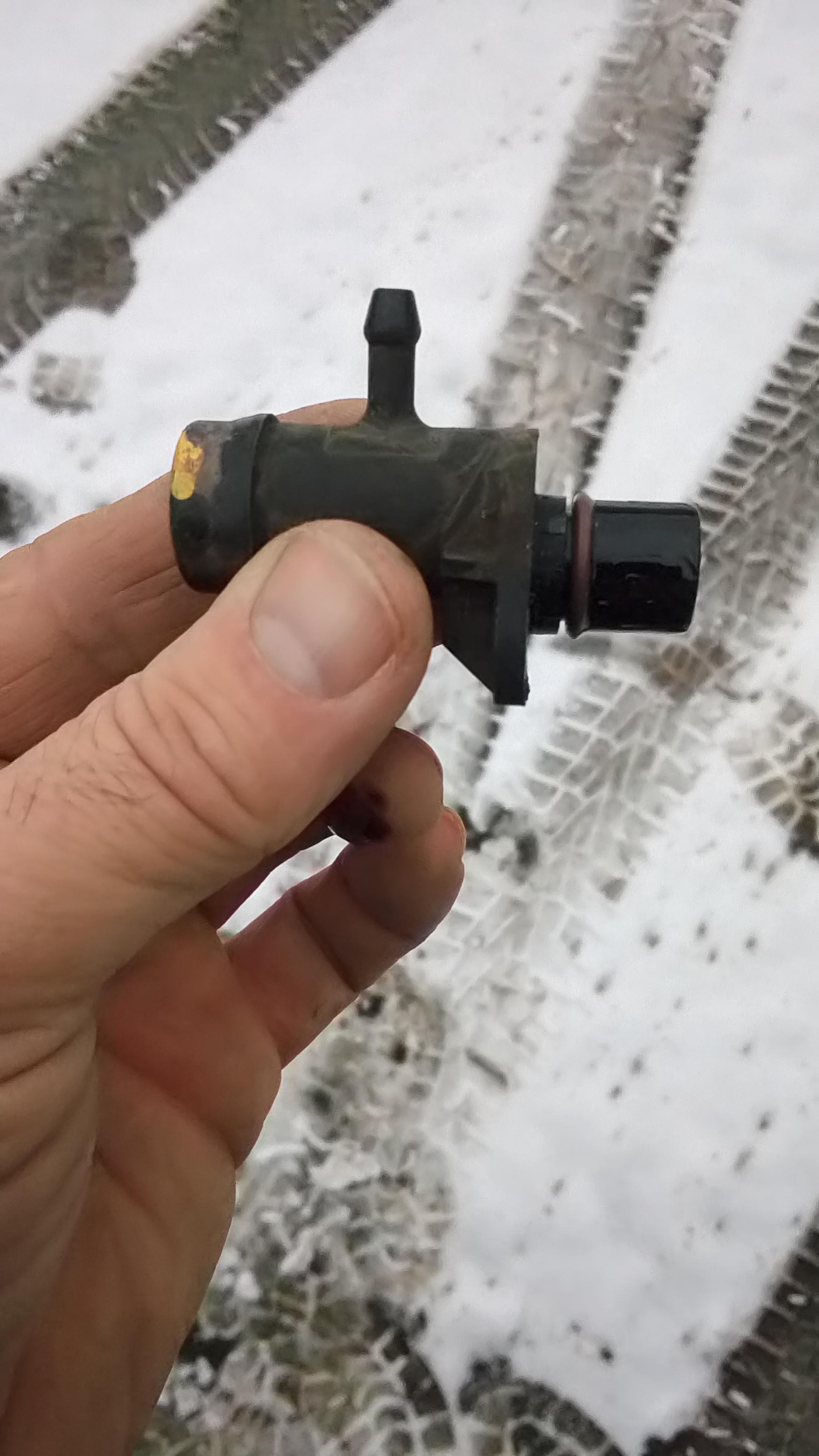

Всё, кажется, отмучился, нашёл.
Сегодня начал с того, что было просто необходимо сделать в самом начале, а именно с проверки вакуума. Оказалось, что его не было уже на выходе с вакуумного насоса. Открутил обратный клапан, почистил и сразу же всё устаканилось.  Фотки прилагаю.

По поводу клапана турбины не могу сказать однозначно. Из-за него или нет, но динамика значительно улучшилась. Движок при разгоне стал работать более мягко, без напряга. Возможно отверстие в клапане насоса закидало за время езды с ошибкой и неисправным 149.......R
