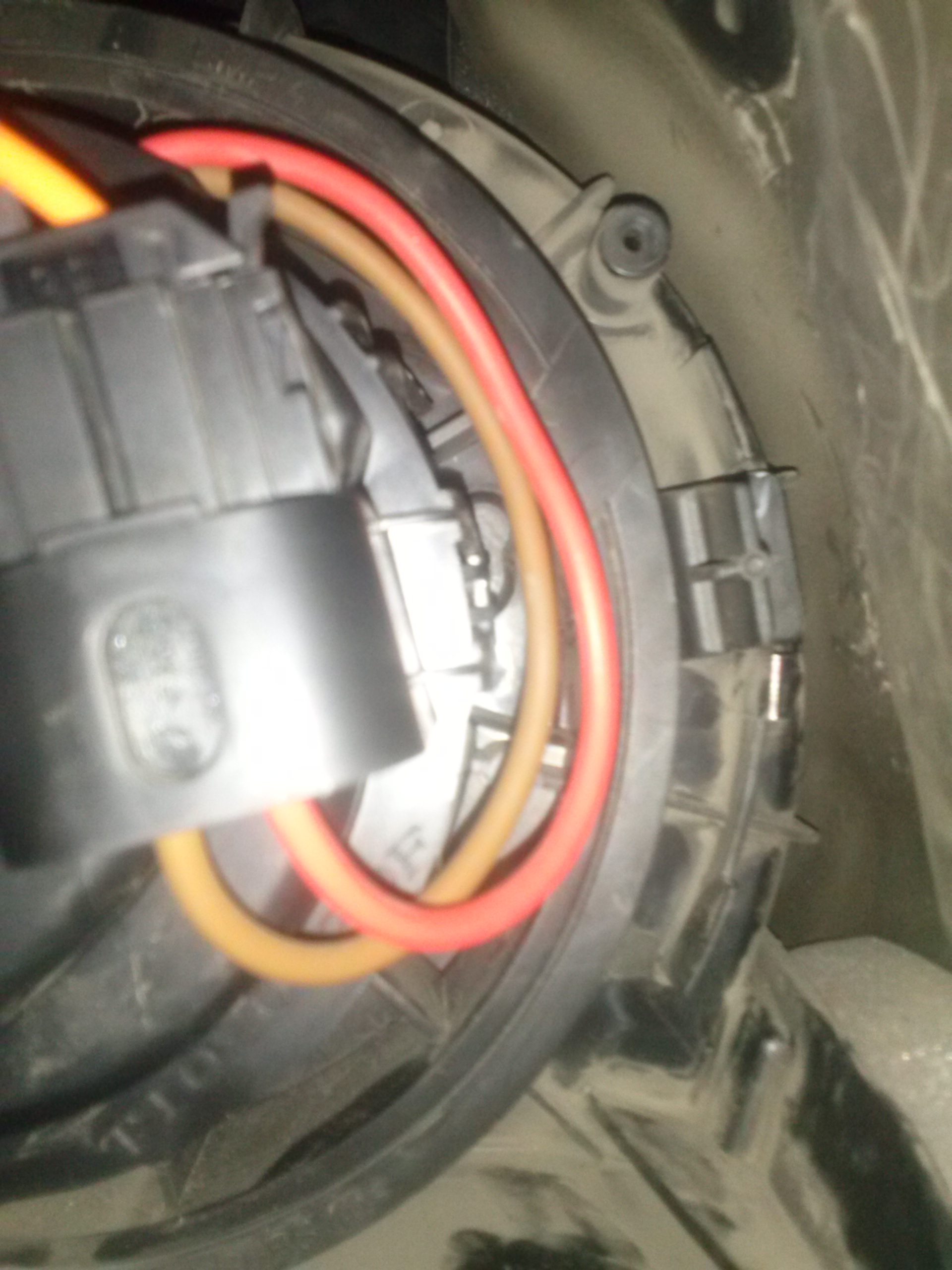

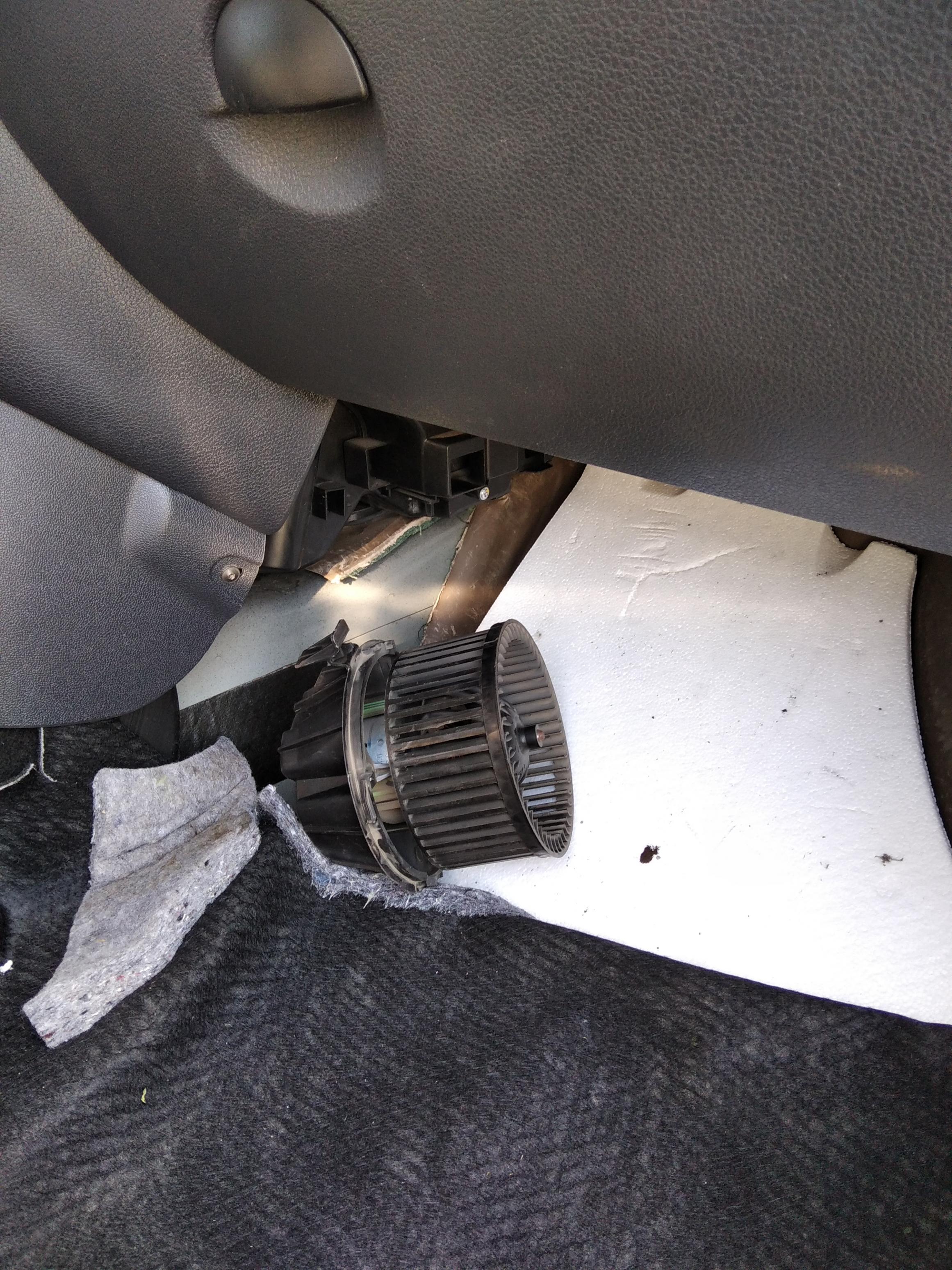

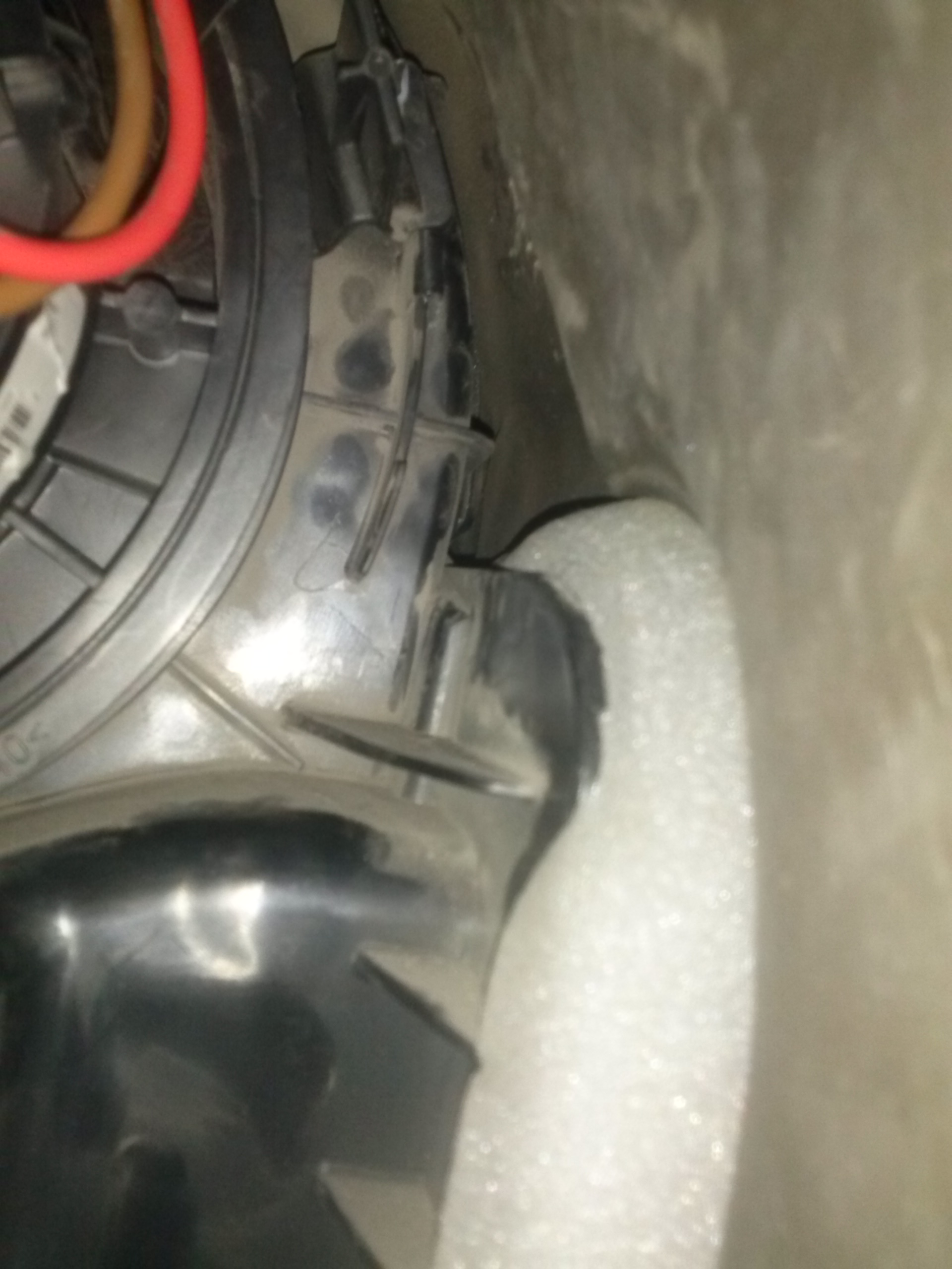

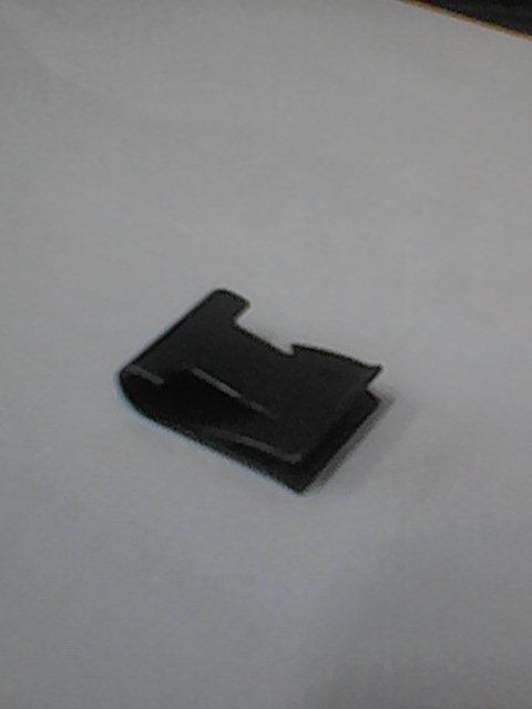

Напишу как победил и снял этот злосчастный вентилятор. Думаю будет еще кому-то полезно(кто в слепую в позе зю пытается его снять :-) )
Как уже писал ранее, при нажимании фиксатора корпус вентилятора не поворачивался, как бы сильно я не крутил. Поняв тщетность этой затеи, я пальцем оттопырил именно сам фиксатор(а не нажимая на рычаг), и с довольно большим усилием всё же провернул (лёжа на спине на пассажирском коврике). Доставать наружу его я не хотел, поэтому почистил так кисточкой(пыли было довольно много), и принялся толкать обратно. Но он вставать на своё место долго не хотел. А потом я услышал металлический дзынь - что-то маленькое упало под панелью. Там я нашел такую штуку(фото плохого качества, но какое есть), и подумал что это от балансировки крыльчатки. Потом я долго пытался отгинать панель и доставать вентилятор(но у меня не получилось, надо видимо еще и в районе магнитолы откручивать), но она оказалась не от него. Это фиксатор фиксатора. То есть вентилятор защелкивается, а потом ещё одевается эта штука как упор, увеличивая высоту ступеньки(от неё и следы на пластике остались). И без неё вентилятор вообще легко одевается и снимается(правой рукой, сидя на улице). Обратно ставить эту фигульку я не стал, чтобы в следующий раз не мучиться :-)
Упс, у меня металлических деталей не было, а сам пластиковый фиксатор был успешно сломан в процессе очередного извлечения, после чего куплен и установлен новый(с работой вышло 11штук) который благополучно завибрировал через полтора года.

Нашел фотки, когда я пытался разглядеть как вентилятор установлен. Если знать где смотреть, этот фиксатор виден; и на одной даже предательски блестит
