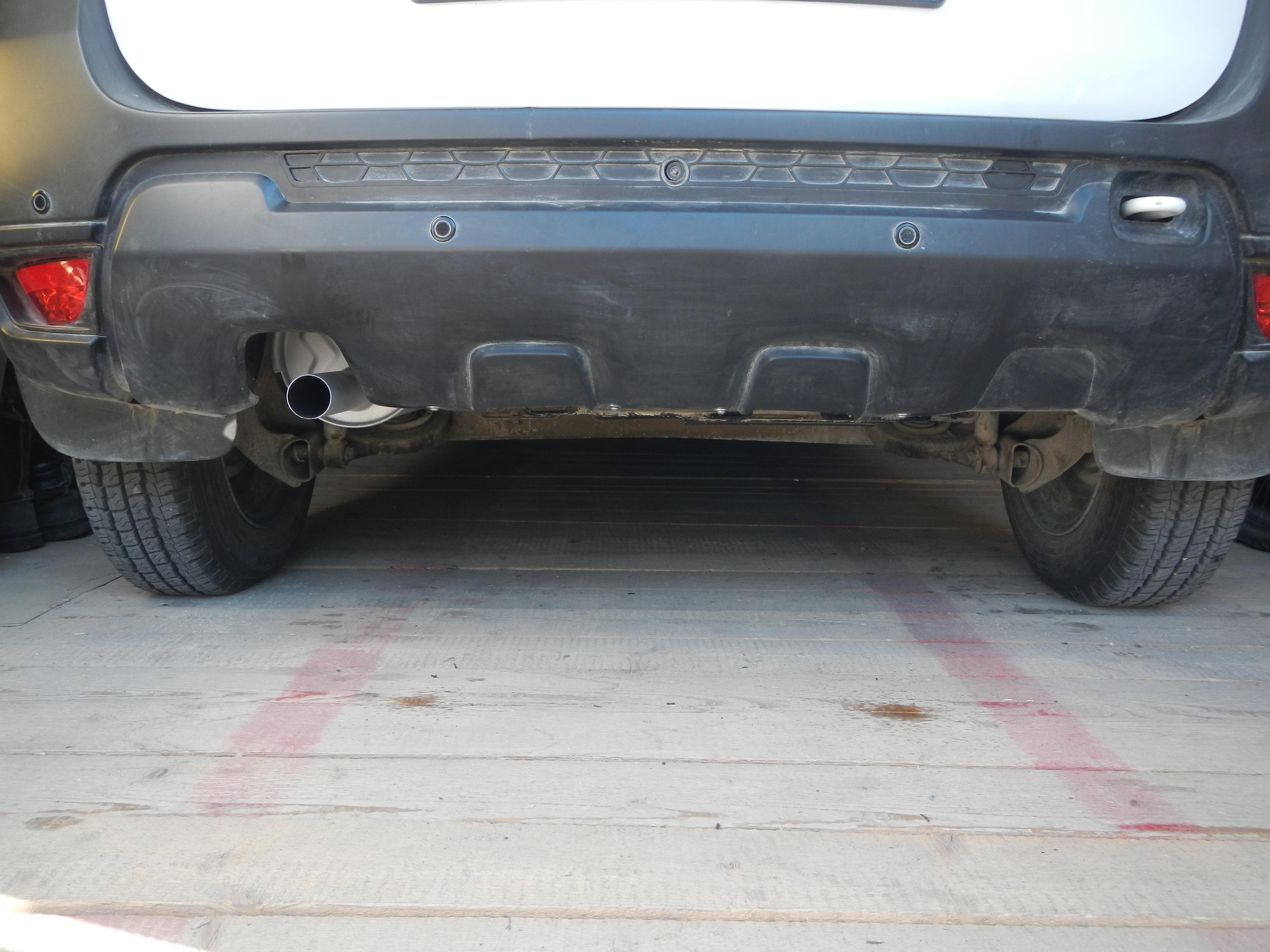

Пересмотрел три темы на этом форуме . Эта более свежая- здесь и пишу. Задача состояла в следующем - осветить пространство в темноте при развороте во дворе и в лесу, минимальные финансовые затраты, без переделки штатной проводки и светильников, в случае остановки ГАИ- отсутствие "зацепок" для штрафа. Решил в качестве эксперимента установить одну фару под бампер на петлях с возможностью менять положение : опущенное состояние и возможность поднимать внутрь короба бампера. Общая сумма затрат примерно 500 руб. Мощность фары 18 Вт. Во дворе света достаточно, в ночном лесу еще не испытывал.

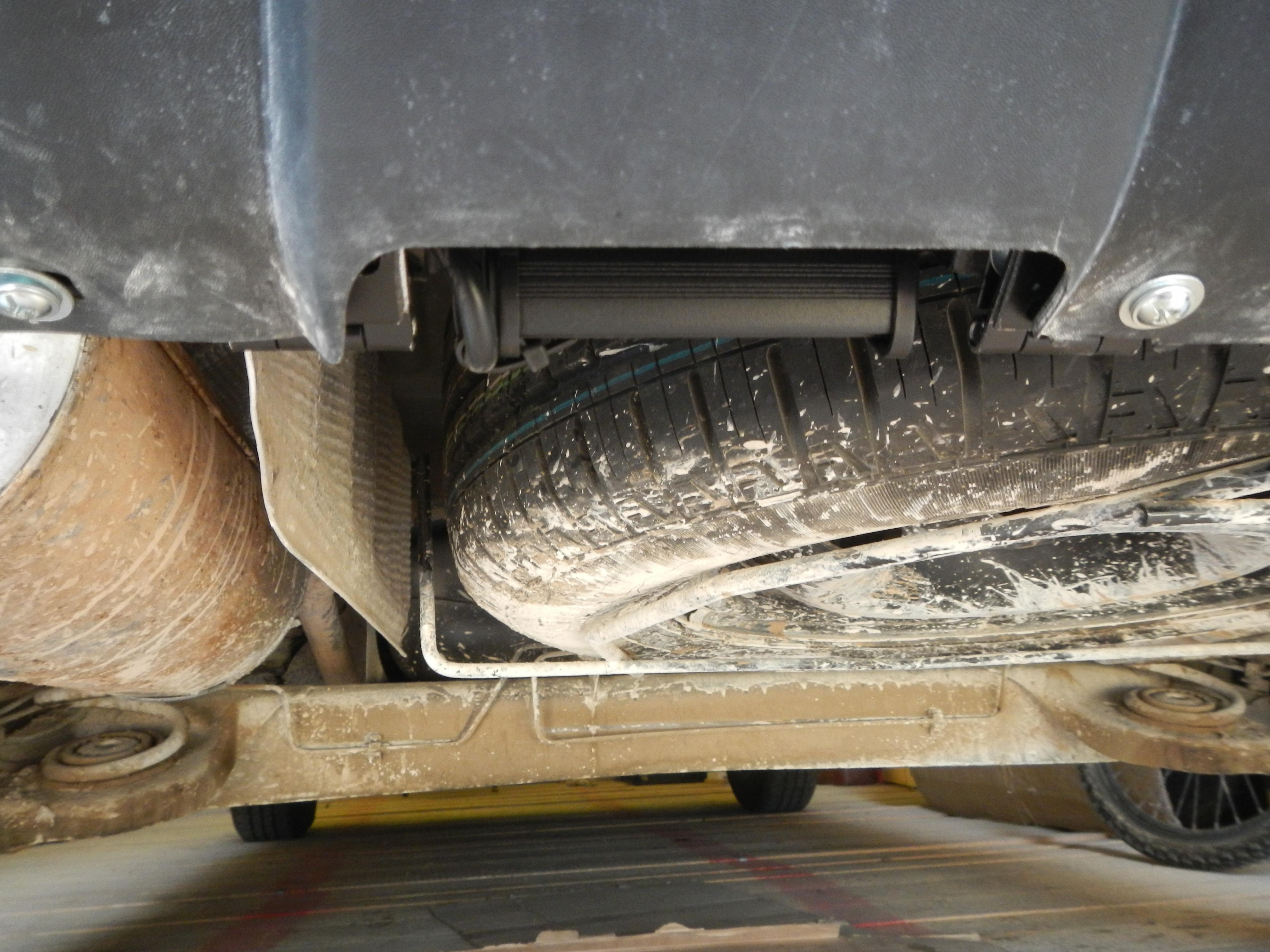

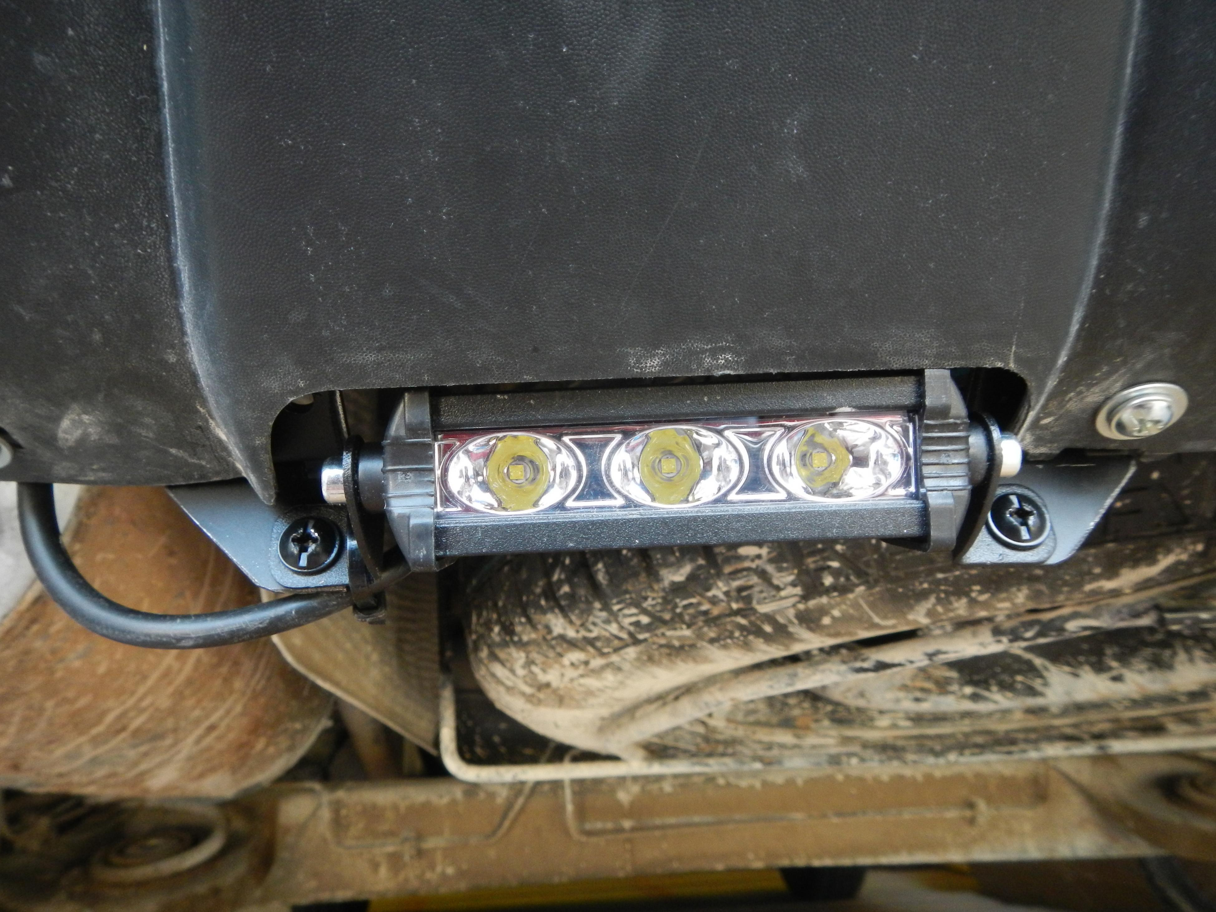

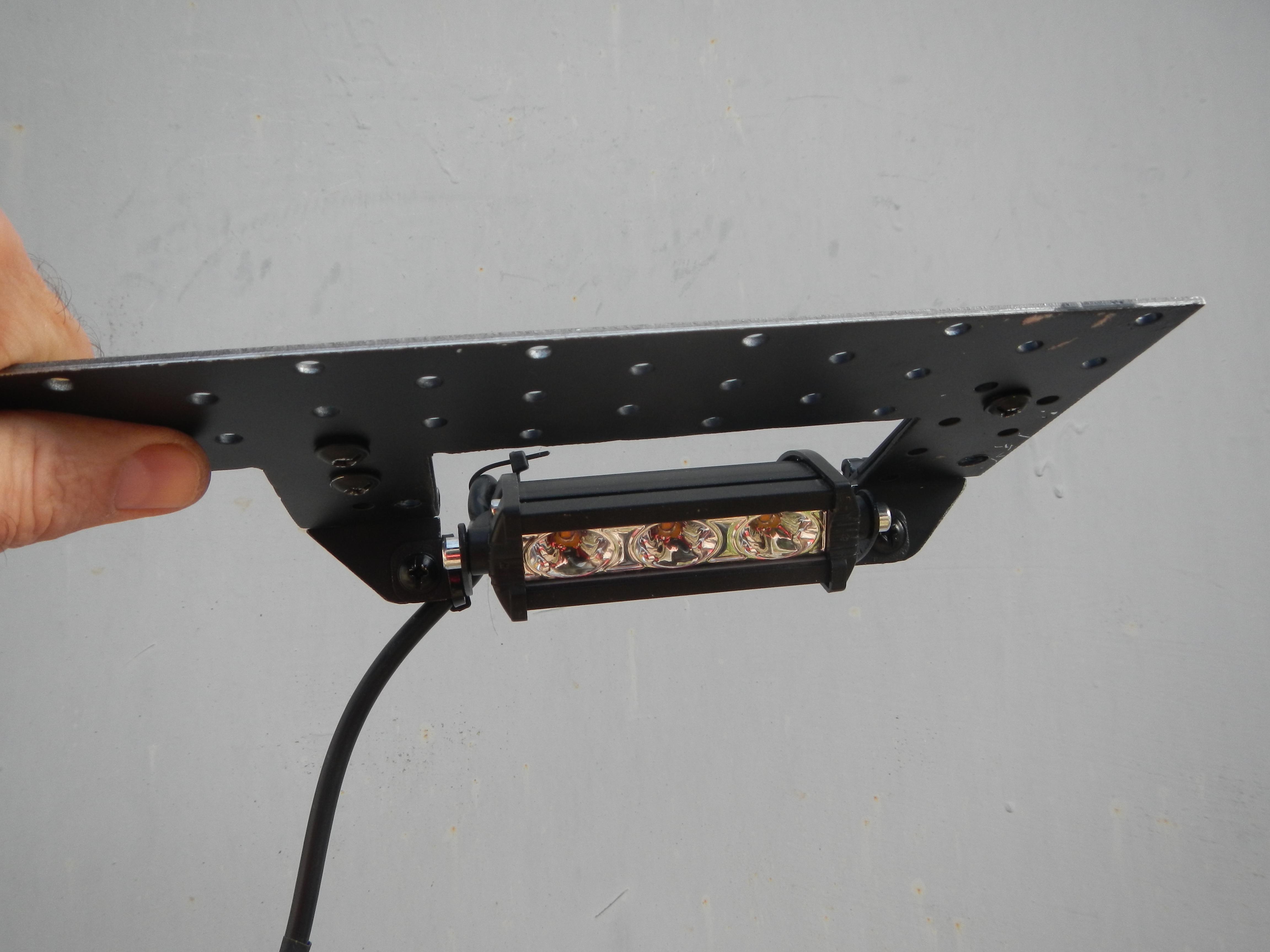

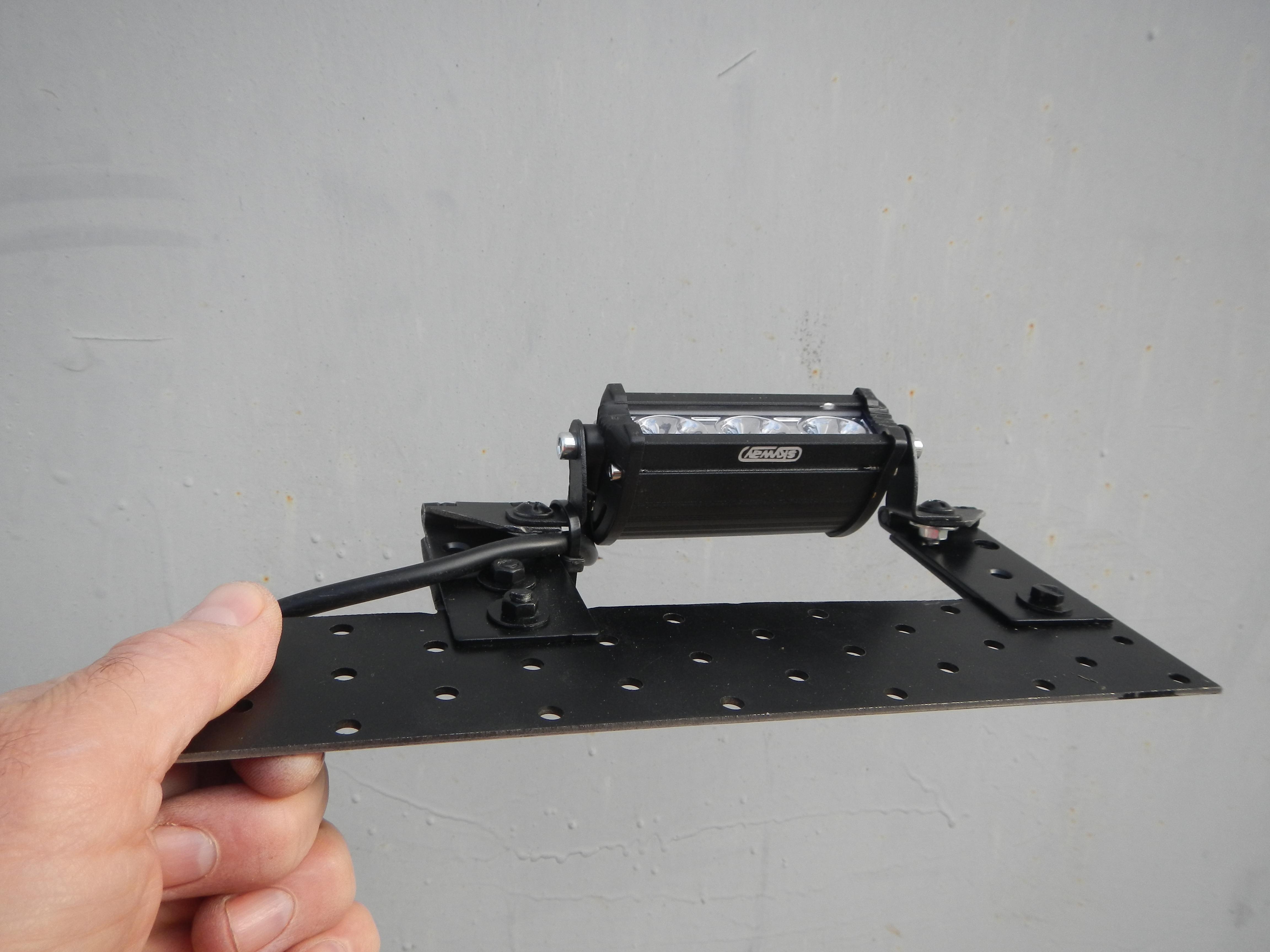

Вот сама конструкция- в двух положениях. Для крепления в бампер подошли существующие отверстия.

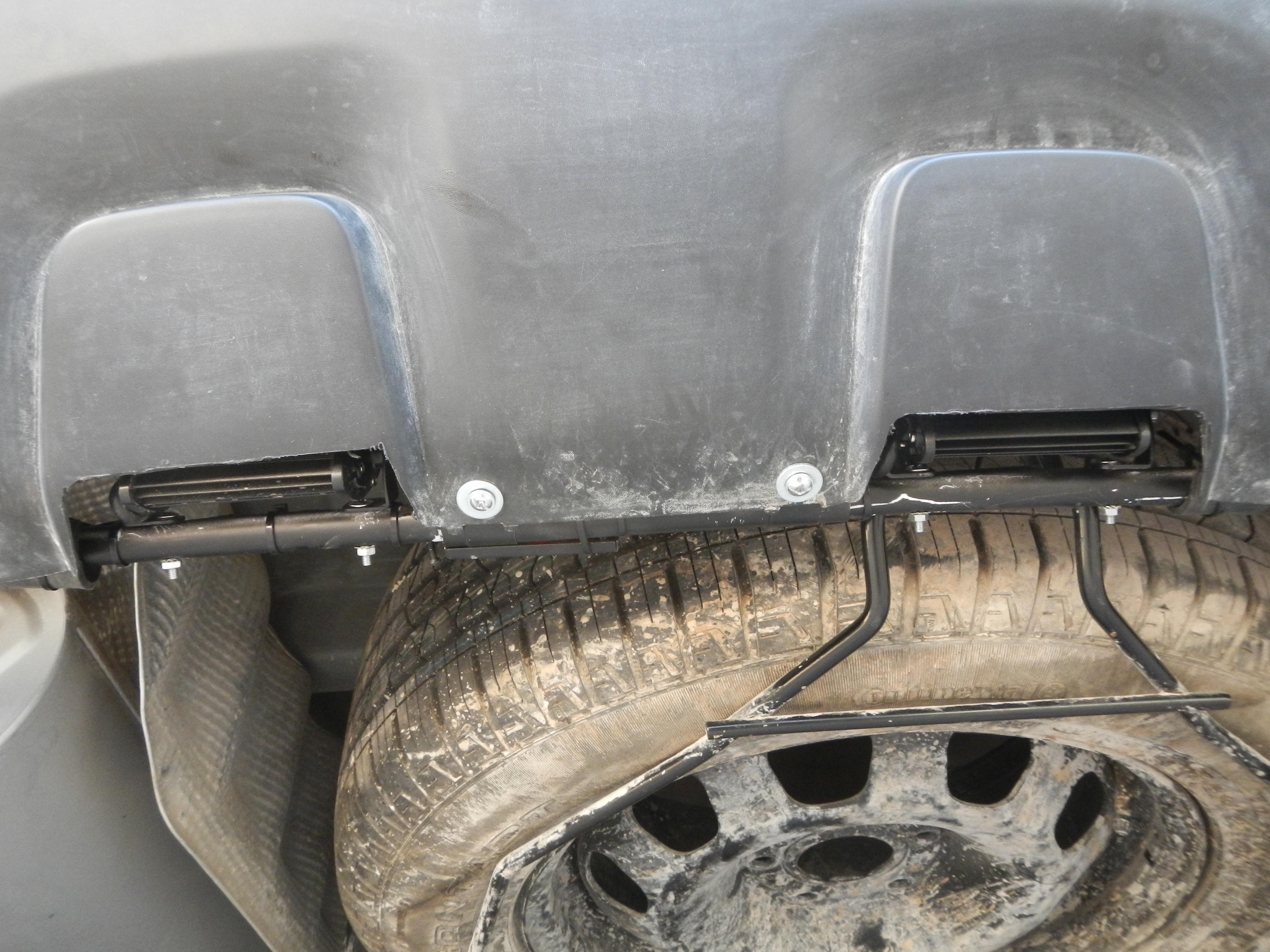

Положение фары внутри бампера в "свернутом " виде:

Под нее специально вырез в бампере пришлось делать?
Подключена параллельно с лампочкой заднего хода, то есть загорается всегда?

Нет, бампер без изменений, даже отверстия делать не пришлось . Все вырезы штатные, можно во второй аналогичную фару установить если бюджет позволяет . Подключать можно либо к лампе заднего хода, либо к лампе задней ПТФ ( в цепи ПТФ предохранитель мощнее, можно более яркие фары ставить) . В моем случае использовал цепь ПТФ/
P/S: Использование фонаря показало, что света 18 Вт мало, надо ставить второй симметричный фонарь!

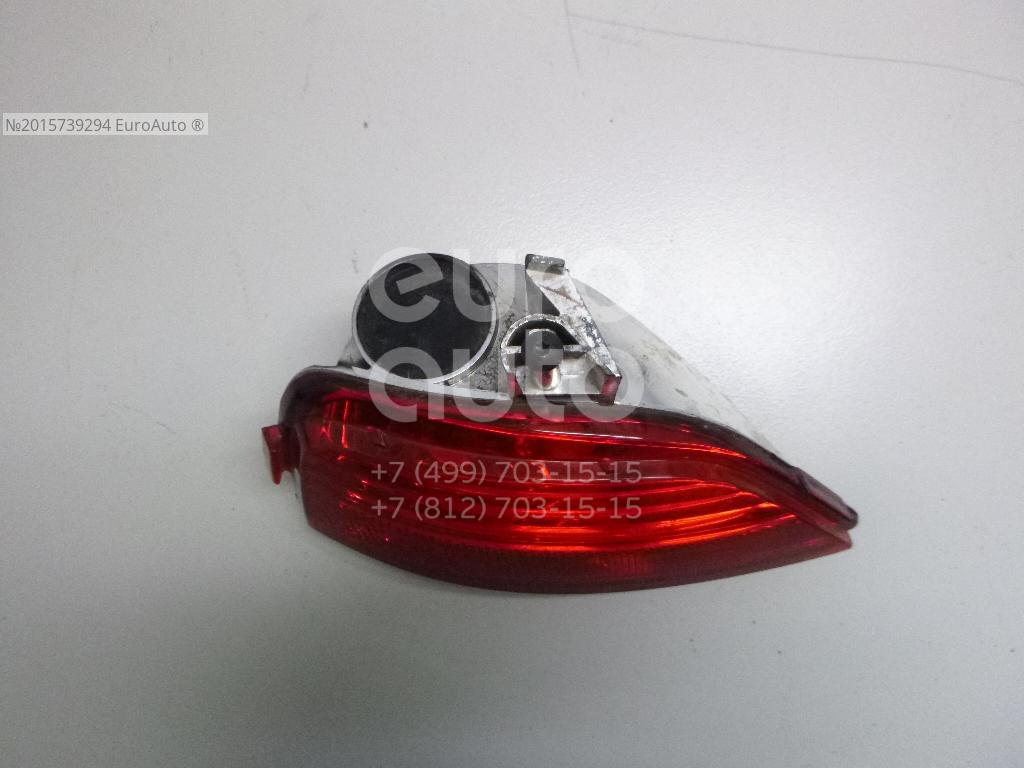

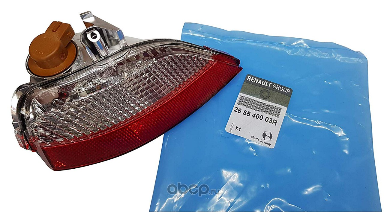

Для рестайла существуют задние ПТФ совмещенные с задним ходом,-кому интересна тема.
Это не ПТФ, это фанарь заднего хода от Каптюра, Мегана, Сценика. Но очень похож на Дастеровскую правый..

Похож, или станет на место штатного? Вот в чем вопрос.
надо будет сравнить...

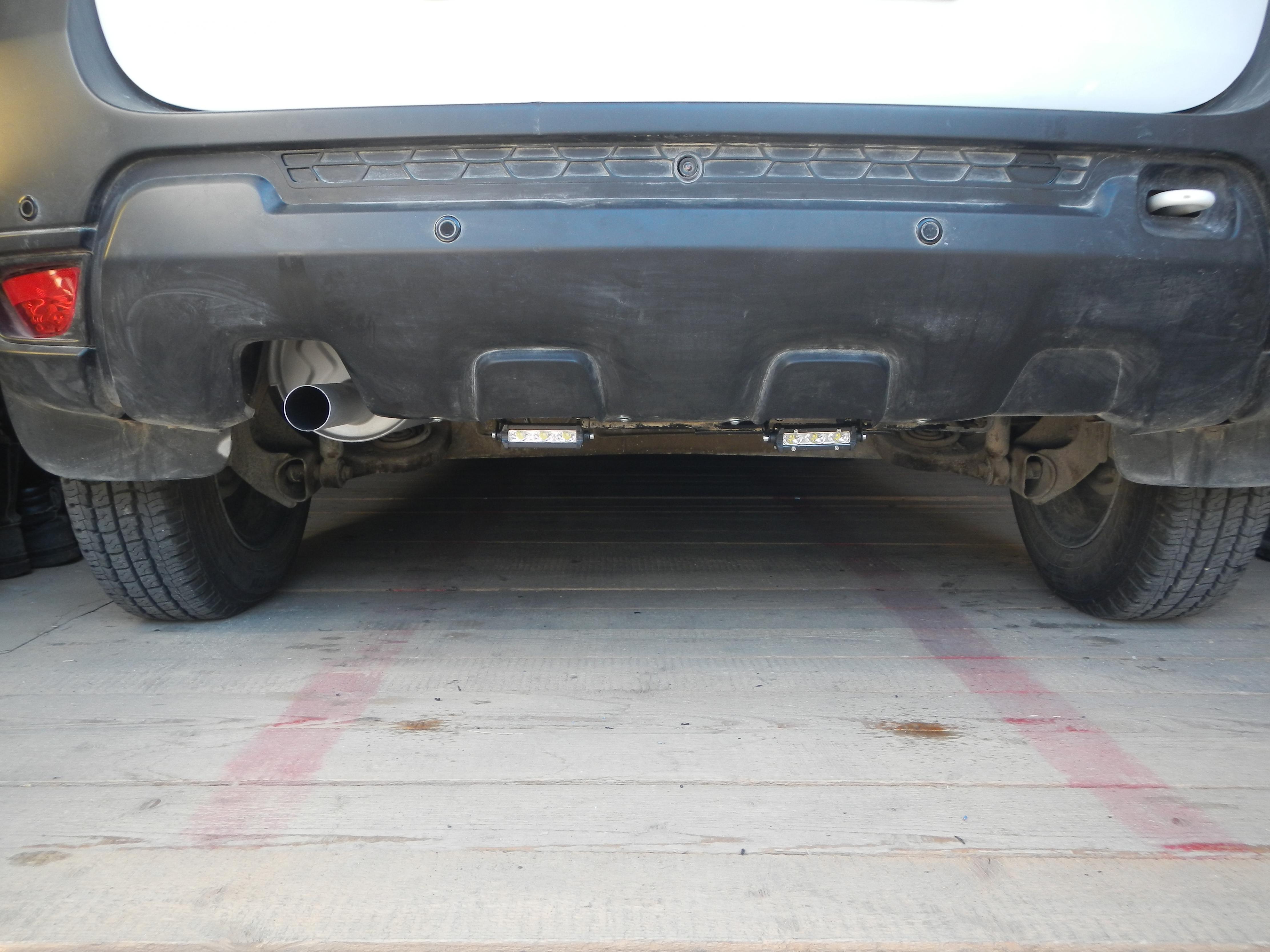

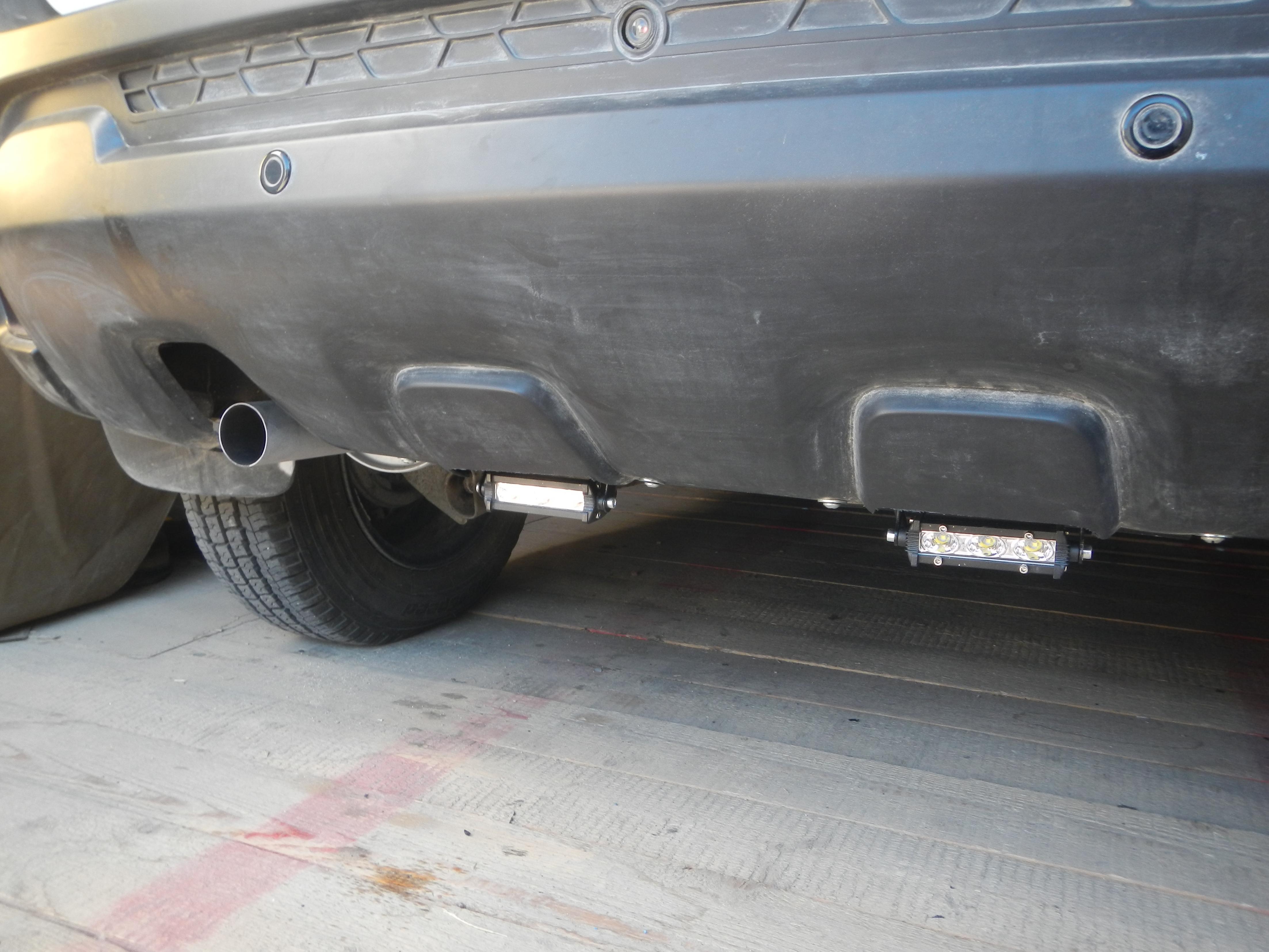

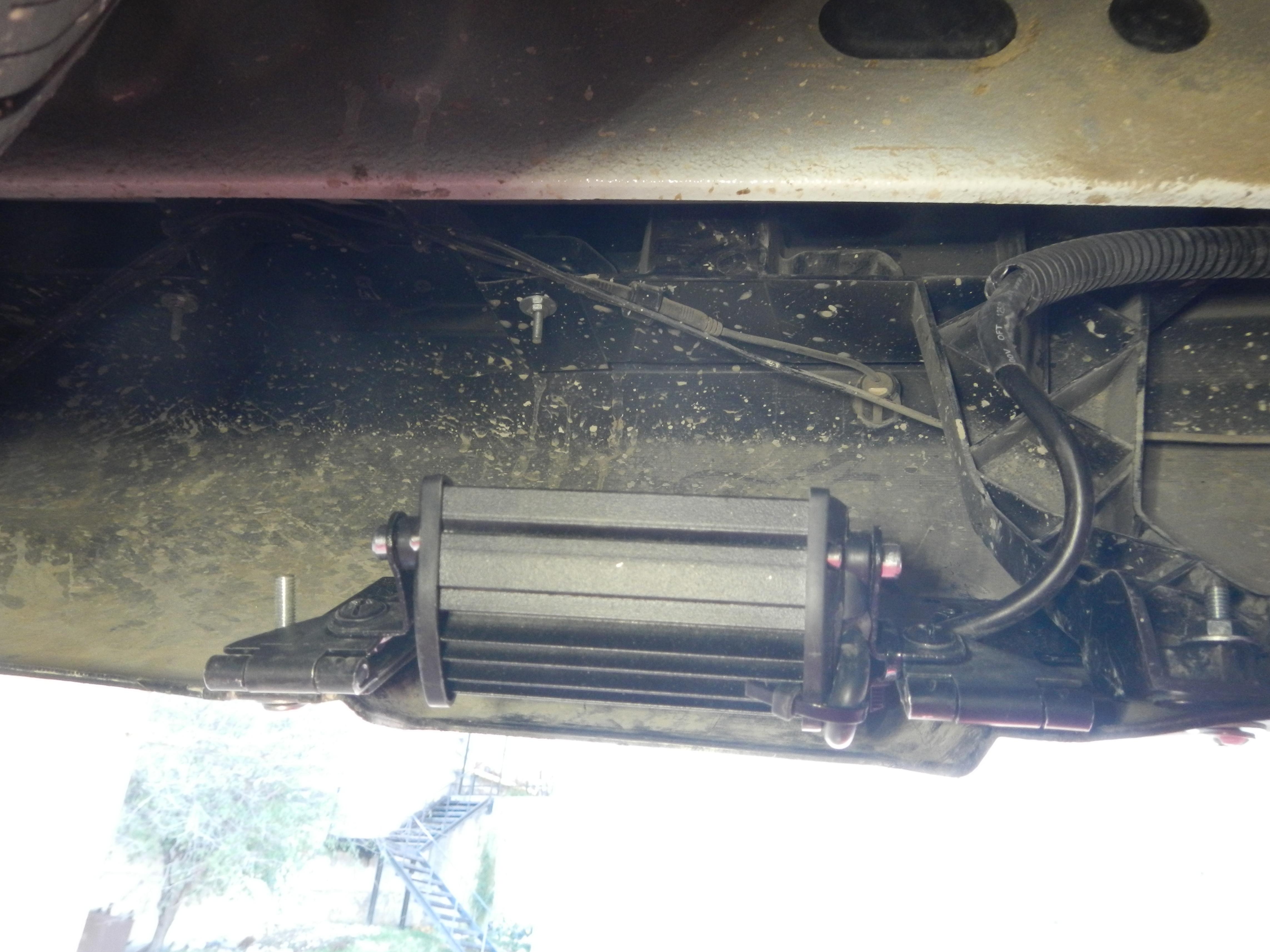

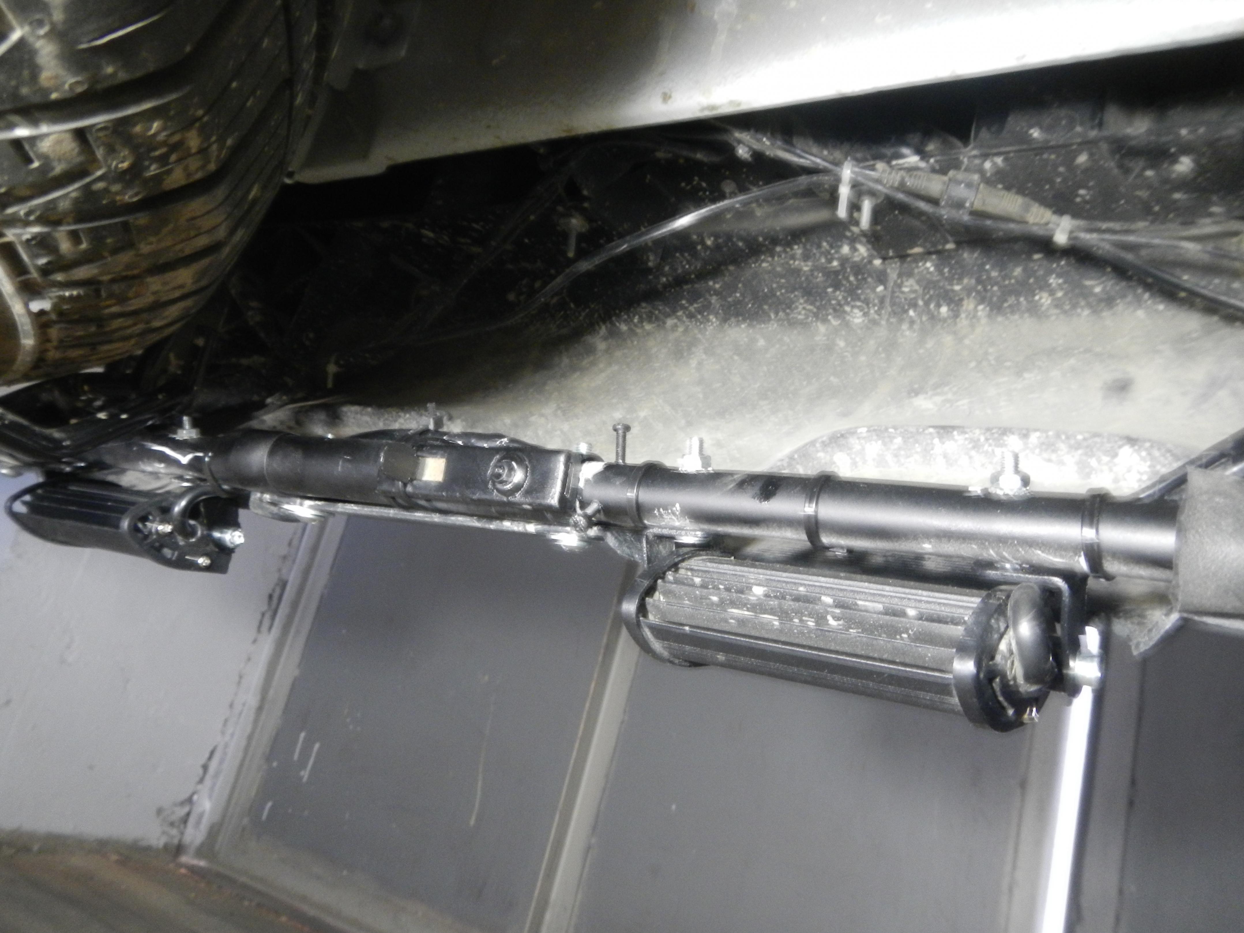

В связи с наступившими темными вечерами и свободным временем модернизировал крепление ДВУХ дополнительных фар заднего хода (См. пост # 26). Все очень просто: обрезок пластиковой трубки для горячего водоснабжения (диам.16 мм.) вставляется в более короткий обрезок пластиковой трубки для прокладки кабелей (диам. 20 мм.). Короткая (толстая) трубка обхватывается по краям двумя хомутами, которые крепятся изнутри бампера двумя винтами через существующие отверстия. В тонкой (длинной) трубке по краям просверливаются отверстия для крепления кронштейнов фар. В продольном направлении смещение тонкой трубки внутри толстой ограничивается элементами конструкции бампера. Так что для установки "девайса" достаточно вставить два винта в существующие в средней нижней части бампера отверстия (предназначены для крепления серебристой накладки, при установке накладки можно использовать эти же самые винты). На всякий случай разместил на толстой (короткой) трубке шпингалет для фиксации фонарей в двух положениях, но это не принципиально.

Жестоко вы с бампером обошлись). В Севастополе может такое расположение лампочек и проканает,а в нашем климате на них грязные сосульки будут висеть
