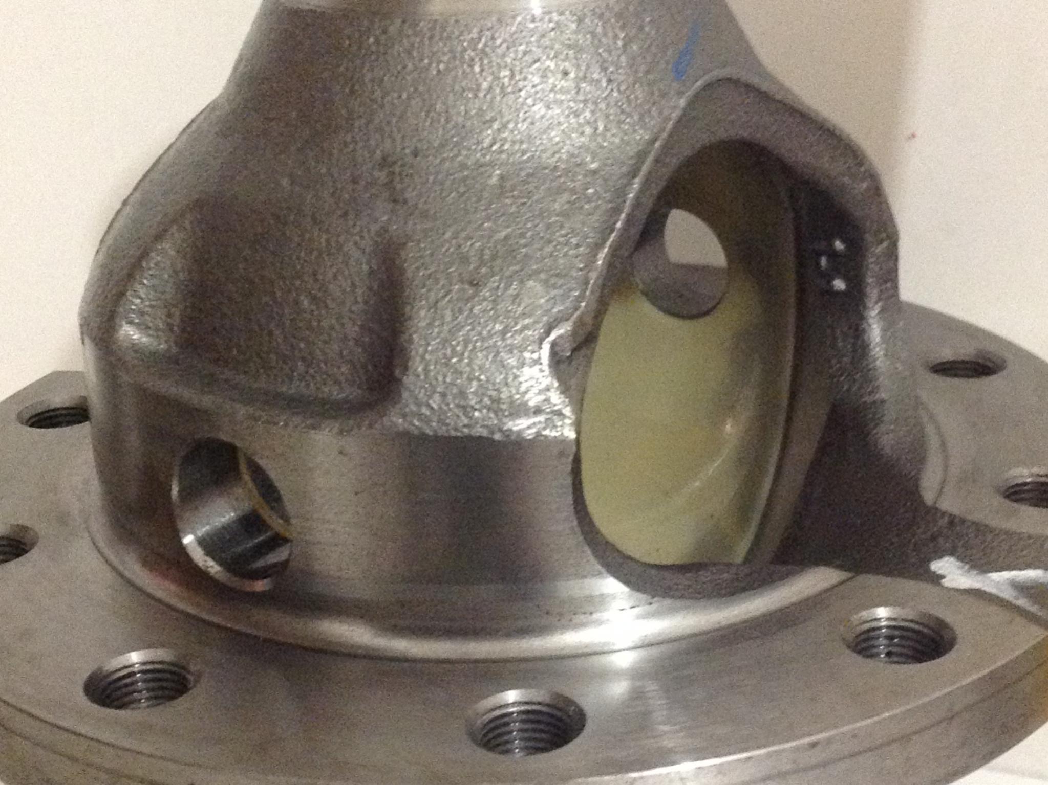

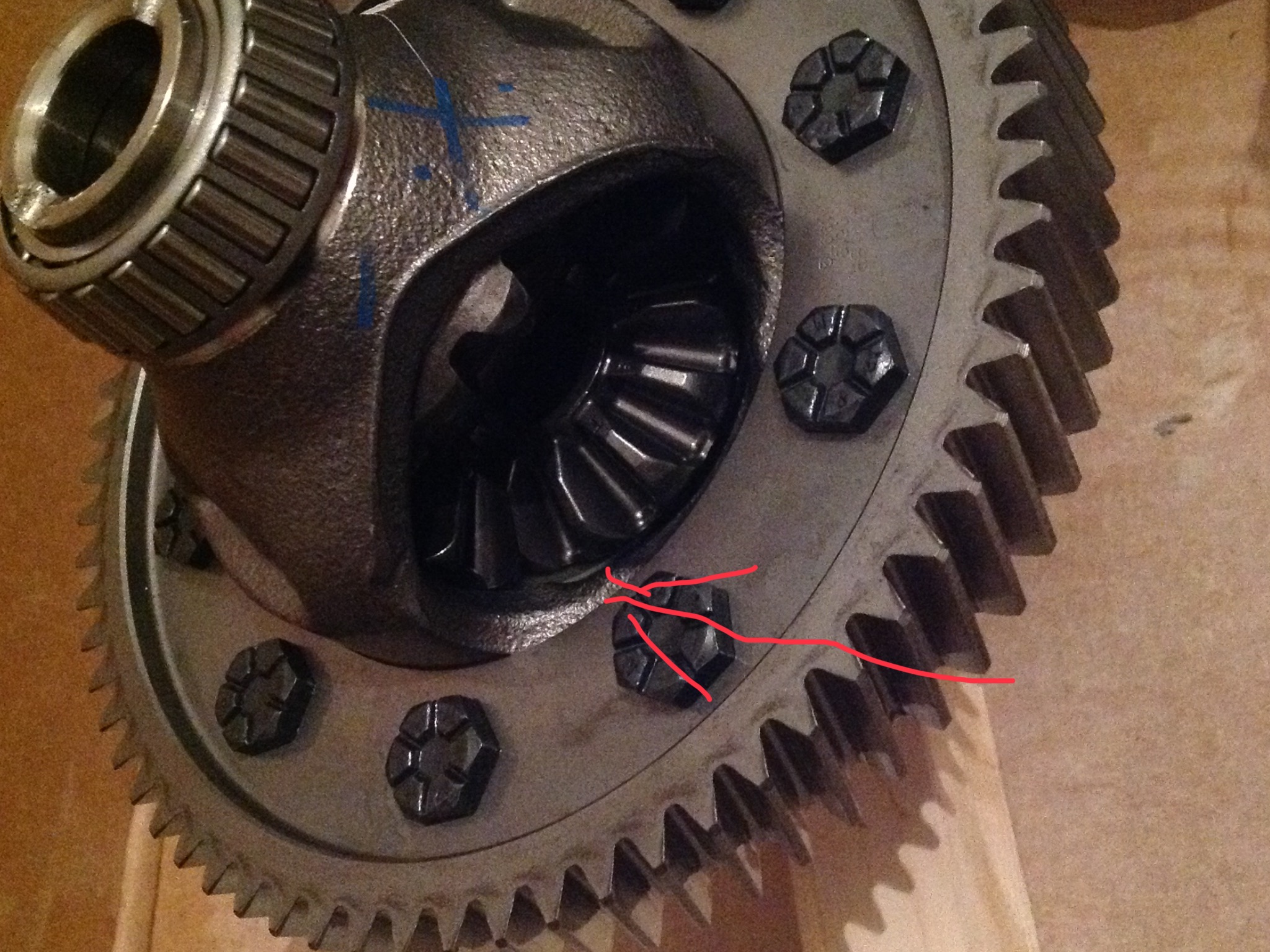

Всем привет, есть ролик на ютубе. В диффе сателлиты очень низкого качества и они там болтаются и бьются зубьями друг об дружку... Самый верный способ, это искать дифф от дастеров прежнего года выпуска(кстати у меня есть такой. Или ставить самоблок. Не реклама, у меня уже другой автомобиль!!!
Приветствую, если это тот ролик который видел я, то там нет пластиковой накладки между сателлитами и корпусом диффа.
Эта накладка толщиной наверное 1мм вставляется и удерживается пальцем Дифференциала общая толщина получается 2мм, вот если их хватать не будет то конечно будет люфт сателлитов.
Вытащить левый привод из коробки и посмотреть камерой на месте ли эта накладка, да и сателлиты качнуть можно на предмет люфта.
Что за накладка могу скинуть фото если кому интересно, эта накладка занимает полностью внутреннюю часть Дифференциала.
С сателлитами торчит кусок накладки пластиковой, указал стрелками. И без сателлитов.

Эта накладка толщиной наверное 1мм вставляется и удерживается пальцем Дифференциала общая толщина получается 2мм, вот если их хватать не будет то конечно будет люфт сателлитов....
реально? опять эти нанотехнологии? У меня на Ниве из-за похожих пластиковых упорных шайб сателлиты разбило в заднем редукторе где-то через 70тыс.км, пришлось все потроха дифференциала менять, но уже с латунными шайбами...
Мне интересно, скидывай фото

Только сейчас увидел, вот эта накладка, добавил туда фото. Как буду в гараже вытащу её полностью покажу, что за хрень. http://www.dusterclubs.ru/vb/showpos...7&postcount=51

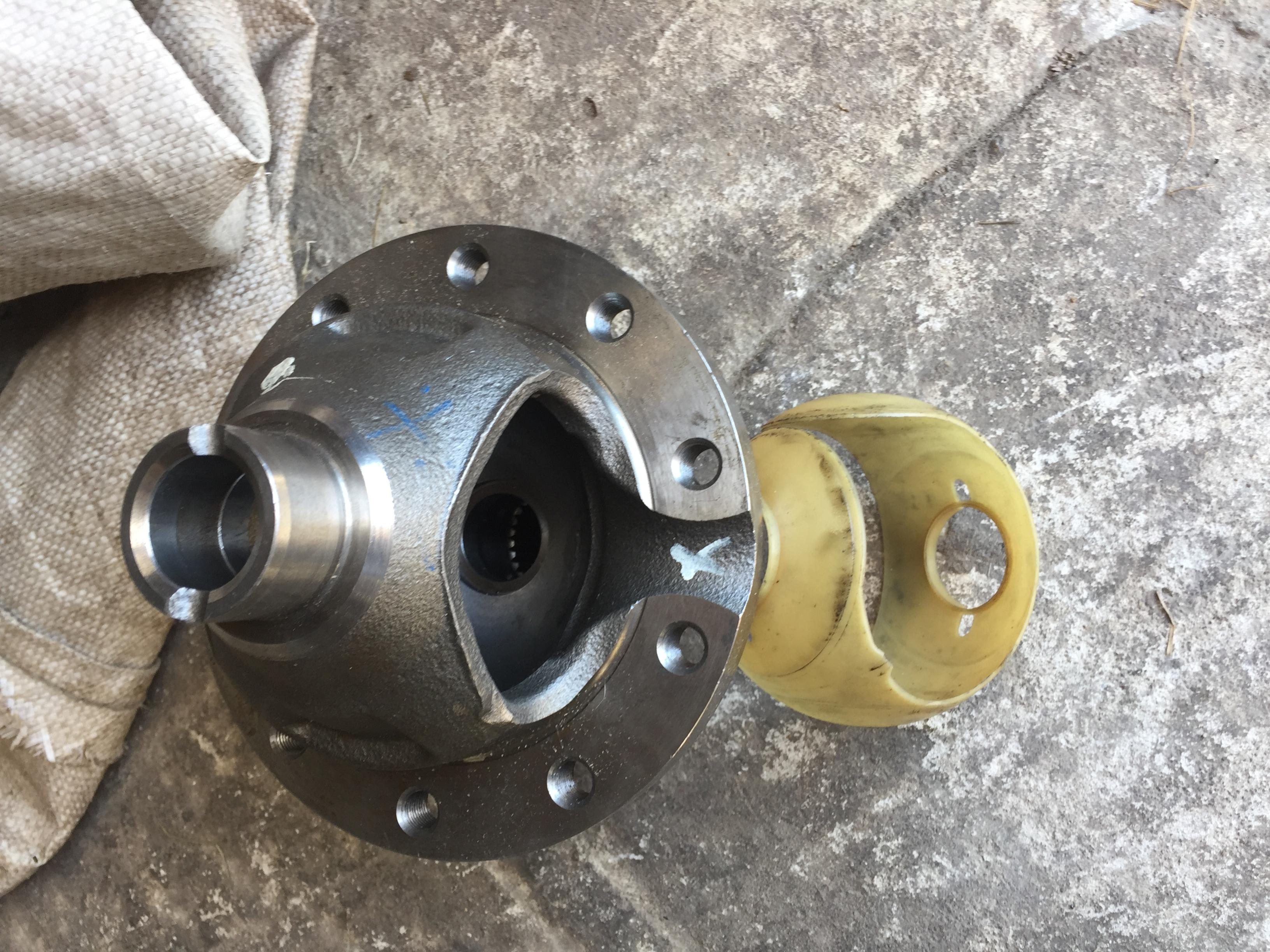

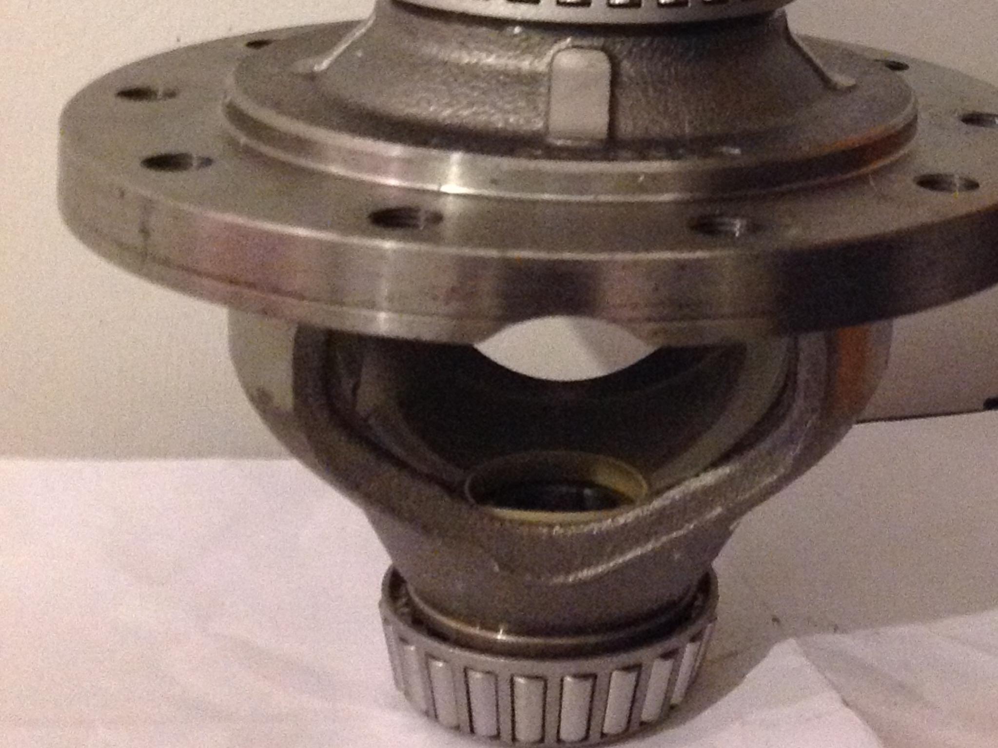

Как и обещал фото этой пластиковой регулировочной пластиковой скорее обоймы, сидит там чётко в пазах, если она сотрется или сплавится то вероятно сателиты и шестерни Диффа загудят, появится люфт сателитов, шестерен, обойма достаточно толстая наверное миллиметра два толщины с упорами в некоторых местах.
Возможно три дифференциала таких есть в наличии с внутренностями, без подшипников и ГП.
