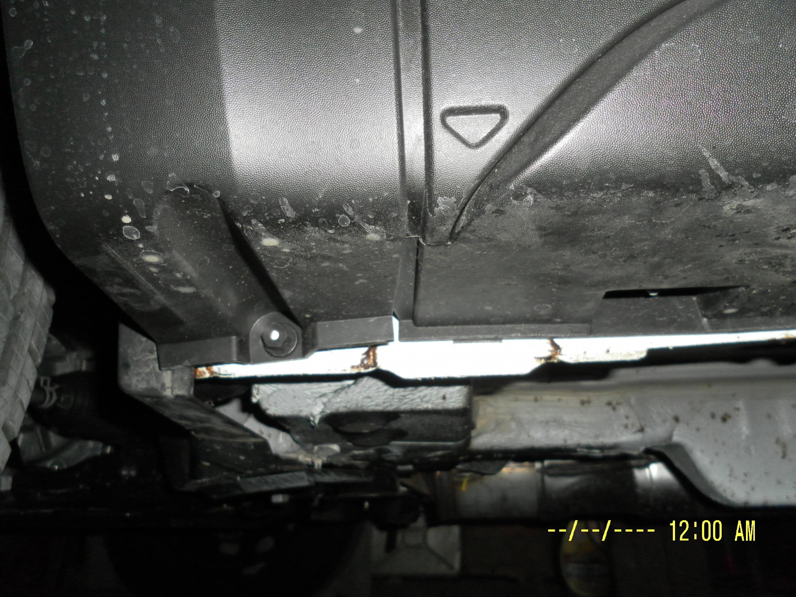

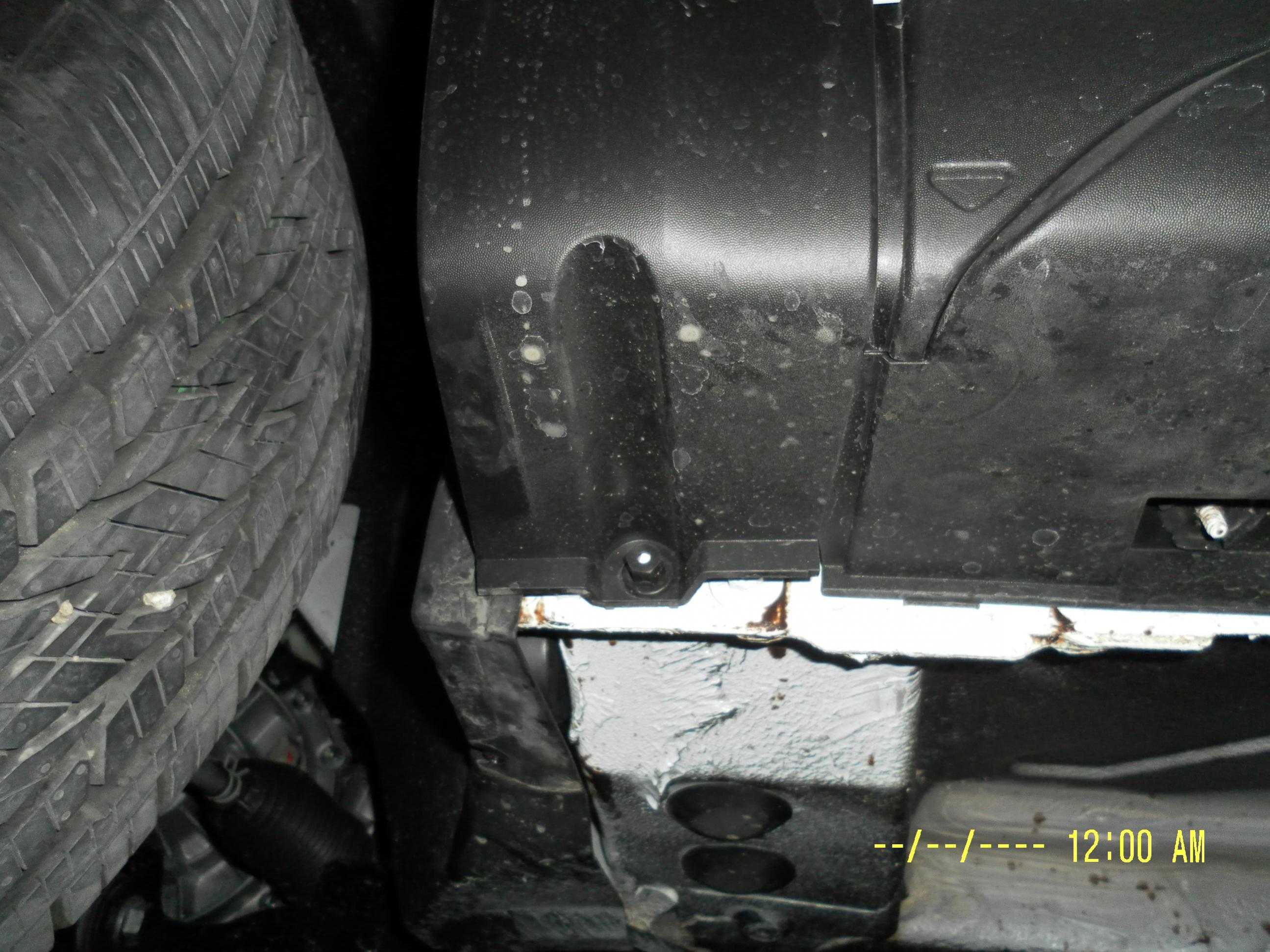

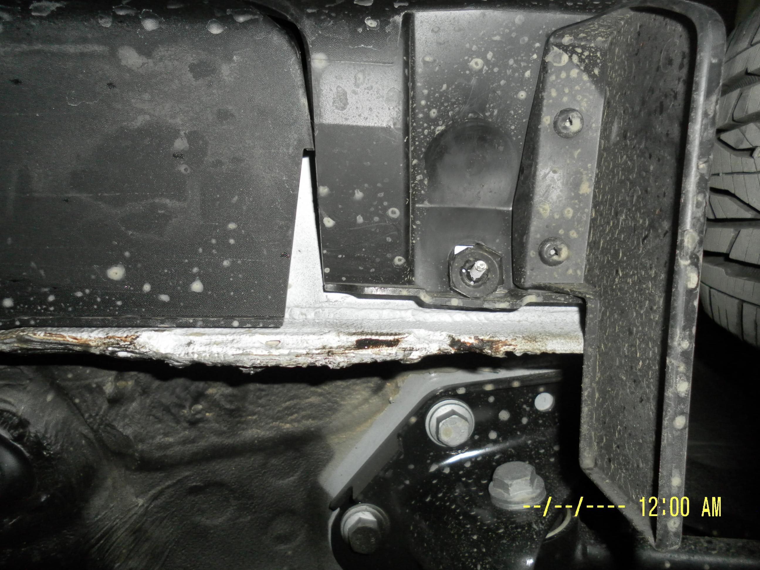

Всем привет! Объясните мне, пожалуйста, то ли я дурак, то ли действительно лыжи по асфальту не едут.
Купил сегодня гидравлический бутылочный домкрат, решил его попробовать. Стал смотреть, куда его упереть, и что-то ничего не пойму. Есть стрелка на пластиковом пороге, которая, по идее, должна и показывать то место, куда упирать домкрат. Но какой-то специальной площадки снизу нет (на моей Калине кросс была приварена к кузову площадка с бортиками, куда идеально становился домкрат). Стал смотреть. Сзади еще есть какое-то углубление в пластиковом пороге, туда и упирал. Поднял один раз и на пластике уже остался след вроде вмятины, при том, что на домкрат приспособил резину.
Спереди и углубления никакого нет, попробовал пальцами продавить пластиковый порог, вроде жестко, стал поднимать, пластик проминается, нельзя туда упирать. Остается в ребро кузова? Но тоже не самый лучший вариант, точка опоры, буквально точка и есть, чуть неровно поставил и машина с домкрата упадет. А как на шиномонтаже? Там особо не церемонятся с выбором места, куда упирать домкрат.
Прикрепляю фото тех мест, где на порогах стрелки.
Просмотрел тему, обсуждение дастеров прежних версий, ничего похожего на свою проблему не нашел.
Первая фотография - зад, две следующие - перед.

Домкрат-то ставится под "спецместо",
Вот это самое "спецместо" я и не найду.
Старый 11.09.2021, 20:44   #809
Modigar
Аватар для Modigar
Онлайн: Modigar вне форума
Адрес: Дубна
По умолчанию Re: Штатный и нештатный домкрат. Достоинства,недостатки,варианты.
Vit161, в ребро надо домкратить, которое за порогом. В этом ребре отверстие ещё есть, для ориентира.
На фотографиях ребро хорошо видно, никакого отверстия там нет. Да и что это за хрень, в ребро упирать? Точка опоры просто линия ребра длиной равной диаметру пятки домкрата. Не надежно как-то.

У старого было отверстие, может у нового нет, я не смотрел.
Ну в общем там где это ребро выступает, туда и надо домкратить.
Резиновая подложка на домкрате не нужна, её ребром разрежет, поэтому штатный полностью металлический с выемкой на площадке.
