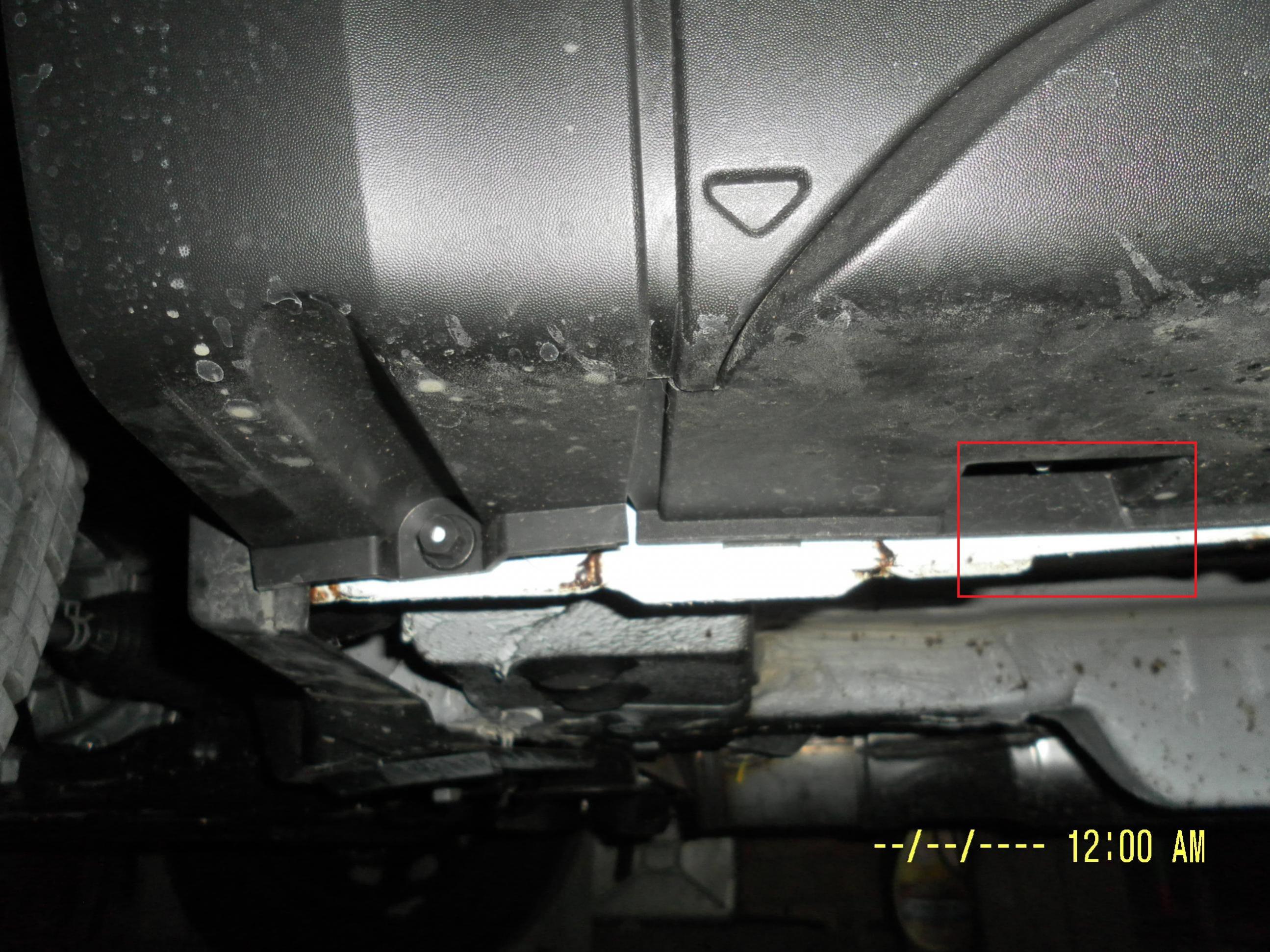

12.09.2021, 17:50
828
Sane
Регистрация: 23.01.2012
Сообщений: 3,798
4 лет 11 мес. 14 ч. 33 мин. 25 сек.
6081
Был(а): 03 мая 2025 20:47
Адрес: 43регион
Re: Штатный и нештатный домкрат. Достоинства,недостатки,варианты.
Accel
Страховочную стойку нужно обязательно использовать с гидравлическими домкратами, но куда её лучше ставить, если штатное место занято домкратом?
Вот сюда, под выемку в пороге, чтобы порог не подломило, и не проломило "ухом" от упора.

12.09.2021, 19:44
829
илдар73
Регистрация: 14.05.2013
Сообщений: 1,613
7 мес. 3 нед. 1 д. 5 ч. 23 мин. 7 сек.
805
Был(а): 03 мая 2025 08:18
Адрес: череповец
Сюда в выемку в декоративном пластике ,где торчит головка болта? Обозначил стрелкой для уточнения

12.09.2021, 19:52
830
Sane
Сообщений: 3,798
6081
Адрес: 43регион
илдар73
Сюда в выемку в декоративном пластике ?
Нее, ты же не новичок, в ребро жесткости.

12.09.2021, 19:54
831
илдар73
Сообщений: 1,613
805
Адрес: череповец
Sane
в ребро жесткости.
Вот я и удивился ,т.к. центр прямоугольника как раз на эту выемку показывает, поэтому уточнил )))
