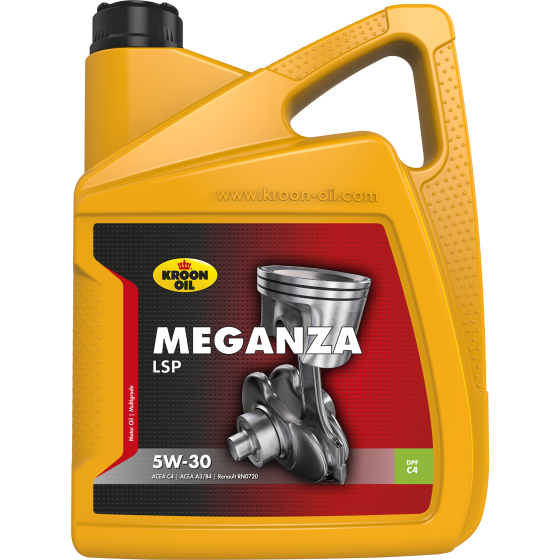

Кто что скажет про это масло Meganza LSP 5W-30 допуски рено все есть С4 0720
Тип файла: pdf meganza 5w30_1911.pdf (544.1 Кб, 169 просмотров)

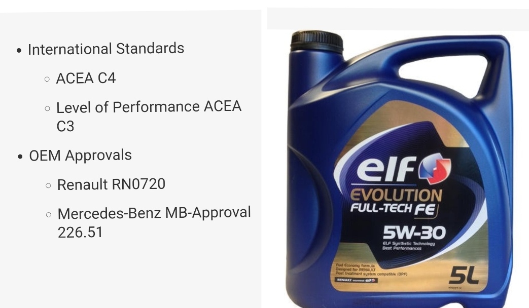

Сообщение от Madi Посмотреть сообщение
В общем почитал инфу на ойлклабе. До 2018 года в Европе для ренодизелей рекомендовали RN 0720 C4 (опять же вопрос где эта рекомендация прописана, а то у нас сейчас в регламенте (а это не будем забывать листик А4) и в приложении указано С3, а ОД льет С4), после 2018 RN 17 C3 для бензина и дизеля без мочевины, RN 17 FE С5 для дизеля с мочевиной. Почему пропущен С4 RN 0720 для меня загадка. Может и нам лить С3 rn17?
Всё верно. Реношный стандарт RN0720 стоит выше ACEA. Мой дизель 18-го года, прописан RN0720, так его и льют на ТО. Он соответственно С4.
Опять таки масла С4 есть уровня С3, фотки выкладывал где то уже.
Сейчас в ЕС стандарт RN17 (FE), и так как у Рено остались дизеля только с мочевиной, в частности К9К G8 , то для него прописан только RN17 FE C5 0w20
Но там и масла в картере больше 6 литров уже.
А для дизелей до 19 года включительно, так и остался Rn0720.

Сообщение от hesburger Посмотреть сообщение
Опять таки масла С4 есть уровня С3.
Ещё бы понять, что это значит.

Сообщение от Alekc495 Посмотреть сообщение
Если оригинал, то отличное)))
