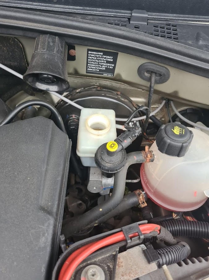

Всем привет! Есть тупой вопрос, но лучше уточнить... Был вчера в сервисе, проверяли ходовую, жидкости и тд. Сегодня жена поехала по делам, звонит и говорит, что лампочка ручника не гаснет, на ходу может начать мигать.
Машина проехела км 10. Как оказалось, на сервисе не закрутили крышку бачка с тормозной жидкостью.
Внимание вопрос, мог ли воздух попасть в систему?. Со слов жены тормоза ватными не стали, педаль не проваливается. Сам смогу добраться до машины только поздно вечером..

Сообщение от anubis_sk Посмотреть сообщение
Внимание вопрос, мог ли воздух попасть в систему?. ..
Нет, конечно Бачок и так всегда соединяется с атмосферой.

Меня беспокоит как вела себя жижа пока машина ехала и тормоза активно работали. Вроде как понимаю. что чтоб глотнуть воздуха, нужно опустошить бачек, но лучше перебздеть)) Особенно когда не я за рулём...

Для того,чтобы воздух попал в систему из бачка очень постараться надо. Законы физики никто не отменял. Это уж если совсем сухой будет, до капли... Но так только при недосмотре при прокачке попасть можно, либо когда течь в системе.

У моей Нивы однажды штуцер на бачке сцепления отломился. И я так какое-то время ездил, ничего не подозревая Потом увидел, был в это время на работе и поэтому бачок от Жигулей открутил и поставил. Так самое интересное, даже не завоздушилось ничего, даже не прокачивал.
У тебя по фотке в бачке есть жидкости 2/3 точно, то точно все нормально.
Тем более у тебя автомат, это на механнике сцепление первым завоздушивается, когда меньше полбачка остается.
